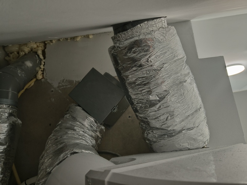

strandbal schreef op zondag 22 maart 2026 @ 14:27:
Heeft iemand hier maatregelen genomen tegen motorgeluid van de wpb? De mijne is best lawaaiig en bij rustig weer zelfs buiten goed te horen, terwijl ie op zolder staat...
Zou zoiets helpen? https://www.ventilatiesho...s-o-160mm-lengte-1-meter/
Het is echt het loeien van de ventilator en niet de luchtstroom zelf die je hoort.
Ik kan inmiddels bevestigen dat het aanzienlijk scheelt in geluid, buiten is hij bijna niet meer waarneembaar, en binnen is er in ieder geval een hoop dB vanaf :)
Stil zal ie helaas nooit echt worden maar zo is het voor mij (en mijn buren) iig te doen.
Hier stond een dode link.

  • Kerngezond
  • Laatst online: 04:06
Maarten58 schreef op zaterdag 4 april 2026 @ 12:14:
@Jim423 Maar hij blaast toch zeer koude lucht uit? Dat wil je niet binnen hebben..
Jim423 schreef op zaterdag 4 april 2026 @ 12:16:
Wel als het buiten 39 graden is :)
Ik denk dat je er anders tegenaan moet kijken. Een warmtepompboiler verwarmt water door warmte te onttrekken uit de lucht. Er gaat relatief warme lucht in, en er komt relatief koude lucht uit. Voor de warmtepomp zelf is het het meest efficiënt als de inkomende lucht lekker warm is. Maar als die warme lucht van binnenshuis komt raak je die warme lucht dus kwijt in je huis en dat gaat om best wel grote hoeveelheden. Je verwarming moet dus extra gaan stoken. Je kan daarin een warmtepompboiler het beste vergelijken met een airconditioning want het nettoresultaat is dat hij lucht koelt.
Er zijn vier opstellingen mogelijk met betrekking tot inkomende en uitgaande lucht:
1. Inkomende lucht van buiten, uitgaande lucht naar buiten. Hiermee houd je de luchtstroom volledig gescheiden van je huis. De efficiëntie van de warmtepomp zal wat lager zijn wanneer het buiten kouder is, maar per saldo lijkt mij dit jaar rond de beste oplossing.
2. Inkomende lucht van buiten, uitgaande lucht naar binnen. Hiermee blaas je frisse koude lucht naar binnen. Dit is een verstandige oplossing wanneer het buiten erg warm is en je binnen het een beetje koel wilt houden.
3. Inkomende lucht van binnen, uitgaande lucht naar buiten. Dit lijkt mij de minst efficiënte opstelling. Puur voor de warmtepomp zelf is het wel efficiënt, maar wanneer het buiten koud is zit je alleen maar koude lucht naar binnen te trekken de hele tijd en wanneer het buiten warm is zit je alleen maar warme lucht naar binnen te trekken.
4. Inkomende lucht van binnen, uitgaande lucht naar binnen. Dit is feitelijk een airconditioning.
De meest ideale situatie lijkt mij dat je met een systeem van schotjes en luikjes op de luchtbuizen zelf kan bepalen wat de luchtstroom doet.
Ik zou opstelling 1 gebruiken wanneer het buiten relatief koud is en je verwarming aan moet.
Opstelling 2 zou ik gebruiken wanneer het buiten echt warm is en je je huis wilt koelen.
Opstelling 3 zou ik gebruiken wanneer het buiten relatief koud is maar je toch wat meer frisse lucht in je huis wilt.
Opstelling 4 zou je kunnen gebruiken wanneer het buiten redelijk koud is maar het binnen toch aan de warme kant is omdat je bijvoorbeeld veel zonlicht in je huis hebt.
Ik zeg er overigens eerlijk bij dat ik nog geen warmtepompboiler heb dus dit zijn geen gebruikerservaringen. Ik heb echter wel enige kennis van natuurkunde en dit lijkt mij vanuit de theorie het meest logisch.
[ Voor 3% gewijzigd door Kerngezond op 04-04-2026 17:09 ]

Niet anders er tegenaan kijken. Wat jij beschrijft is in grote lijnen wat ik hier regelmatig probeer duidelijk te maken.
Als je opties gebruikt die alleen binnen aanzuigen of binnen uitblazen, hou dan er dan rekening mee dat:
1. je binnen aanzuigt of uitblaast met weinig weerstand. Meer weerstand: wpb moet harder werken.
2. je geen verwarmde of gekoelde lucht gebruikt als die niet overtollig is.

He? Ik begreep toch dat het juist wel een goede manier is om een onverwarmde zolder te gebruiken voor aanzuigen en uit te blazen naar buiten ?
  • Martin7182
  • Registratie: Juni 2020
  • Laatst online: 14:23
KillerAce_NL schreef op maandag 6 april 2026 @ 14:14:
Dat is ook zo. De uitgeblazen lucht moet natuurlijk wel aangevuld worden, via kieren/roosters e.d. Bij een open zolder gaat dat hier in ieder geval prima. Als het buiten koud is, dan moet de verwarming wel iets harder werken om het huis op temperatuur te houden (t.o.v. buiten/buiten opstelling). Maar een buiten/buiten opstelling heeft in de winter minder rendement of doet het (bij strenge vorst) helemaal niet meer.
Het efficiency verschil tussen binnen/buiten en buiten/buiten is lood om oud ijzer. Omdat we nog geen tweede kanaal naar buiten hebben en geen last van tocht o.i.d. blijft het hier gewoon binnen/buiten.

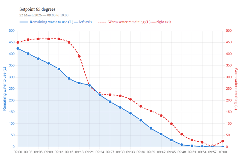

Ik lees al een tijdje mee, nu lijkt het erop dat onze cv ketel (17 jaar oud) kuren begint te krijgen. Als dat doorzet en geen makkelijke fix wordt wil ik hem eigenlijk niet meer vervangen. Oplossing wordt dan een warmtepompboiler en waarschijnlijk een elektrisch element voor onze (net iets te kleine) arotherm plus. En nog een keer een inductieplaat.
Nu gebruiken we nogal veel warm water. Een groot bad waar ca 180 liter in gaat. Dat soms 2x per avond gevuld wordt (1x voor de kinderen en daarna nog voor 1 van ons). Of een combinatie van bad en (regen)douche. Als het even kan willen we ons gedrag eigenlijk niet aanpassen en een douche wtw is helaas nu geen optie, dat wordt teveel breekwerk.
Nu is mijn oog gevallen op de atlantic calypso split v3 van 270l. Maar nu is de vraag of deze het redt. Dus ca 360l a 40 graden op een avond. En mogelijk de volgende ochtend ook weer warmtevraag.
Ik zie dat de grootste beperking hem in de maximale temperatuur zit van 55 graden? Liever zou ik naar 60 willen kunnen verwarmen (eventueel met behulp van een signaaltje op het moment dat we weten dat er een tweede bad aan gaat komen) en bij pv overschot liever nog hoger dan 60 graden. Is dat mogelijk, heeft iemand hier ervaring mee?
Op zich ben ik handig met home assistant en meet ik het verbruik/pv overschot al. Ik ben alleen benieuwd wat voor mogelijkheden de calypso heeft om hoger te gaan dan 55 graden, bijvoorbeeld via de cozytouch integratie?
Het pv contact lijkt te beperkt als ik het zo lees?

Met een regendouche van 12l per minuut is dat een totaal van max 30 min douchen. Als er paar uurtjes tussen zit heb je nog wat opwarm tijd.

Met het pv contact gaat hij naar 62graden.

Heb jij de explorer of de calypso split? Als hij op deze manier de 62 haalt zou hij goed passen voor ons denk ik.
Gedrag aanpassen is ook een optie, maar ik heb drie dames in huis, nu zijn er twee nog klein, maar ik vermoed dat die later nog meer warm water gaan gebruiken...
Ik denk dat het een beetje per situatie verschilt. Als je de warmte uit een onverwarmde zolder gebruikt is dat technisch gezien een prima oplossing om het rendement van je warmtepompboiler te verhogen. Echter, waardoor wordt die lucht uit de onverwarmde zolder aangevuld? Als dat voor een belangrijk deel lucht van buiten is dan is er natuurlijk geen probleem, maar als deze lucht vrijwel volledig uit verwarmde kamers komt dan ben je dus aan het stoken voor de buitenlucht.

Nog even inhaken op de discussie over wel of niet genoeg warm water, gestart door @shoof.
Ik heb nu een tijdje een Calypso Split 270 liter en ik ben daar best tevreden mee. Toch hebben wij (gezin met 2 kleine kinderen) hem regelmatig leeg gedoucht. Ik heb een watermeter van Homewizard en ik kan dus vrij nauwkeurig bijhouden hoeveel liter water we gebruiken tijdens het douchen.
Met het setpoint op 55 graden kan je ongeveer 375 liter water gebruiken (gemeten dus op de watermeter). Dit was op 20 maart, en dan is het water vanuit de waterleiding vrij koud. In de zomer zal je dus iets meer water hebben.
Soms was dit niet toereikend. En daarom heb ik een circulatiepomp en een relais toegevoegd, waarmee ik handmatig de temperatuur van het hele vat kan verhogen. En ja ik heb de originele beveiliging nog intact gelaten, en ja ik heb elektromechanische temperatuurbegrenzer geïnstalleerd.
Als ik het setpoint van het vat op 65 graden zet, dan kan je ongeveer 425 liter water gebruiken (22 maart).
Zelfs dit hebben we wel eens leeg gedoucht. Maar, ik denk ook, dat je gebruikt wat je hebt. Dus als je meer hebt, ga je ook meer gebruiken.
Het handigste vind ik zelf nog, dat ik een LilyGO TTGO T-Display-S3 in de badkamer heb staan, die aangeeft hoeveel liter warm water er nog is, en hoe lang je ongeveer kan douchen. De Cozytouch app van Atlantic is erg onnauwkeurig. Ik meet de temperatuur van het vat op 3 plekken (waar de standaard sensoren ook zitten) en bereken hiermee de hoeveelheid water van 40 graden in het vat. De Homewizard watermeter geeft aan met hoeveel liter per minuut we douchen, en zo kan je uitrekenen hoe lang je nog te douchen hebt. Hij is nog niet heel nauwkeurig, maar het begin is er:
Afbeeldingslocatie: https://tweakers.net/i/G4Dsx3CXpadP5T_TlCB1Qp2ECw0=/800x/filters:strip_exif()/f/image/k0rOYdP0b4FSiuzqH7gdLYKe.png?f=fotoalbum_large
Afbeeldingslocatie: https://tweakers.net/i/spzs0u3smtawOKx0GTbi6ucL_i4=/800x/filters:strip_exif()/f/image/a9gV3em35EjGcLQYlmqL9lms.png?f=fotoalbum_large
Afbeeldingslocatie: https://tweakers.net/i/N3oT_g7edHTEj0lB7R_JlJnYtSM=/800x/filters:strip_icc():strip_exif()/f/image/xW9BGszFQ0r0UuxZcJrfioRR.jpg?f=fotoalbum_large
Dus mijn advies zou zijn @shoof, koop een Split 270L, want dan red je het net om 2x achter elkaar in bad te gaan. Maar pas wel enigszins je verbruik aan zodat jullie niet onder een koude douche komen te staan ;)
En ohja, ga zelf als eerste douchen/in bad zodat je zelf altijd warm water hebt :P.

Ik gebruik hier zowel in als uitgaand een stukje flexibele geluidsdemper van ventilatie land geloof ik, op mijn Atlantic V4
Die is verstevigd waardoor die niet in elkaar zakt.
Plus een filterbox op de aanvoer:
Afbeeldingslocatie: https://tweakers.net/i/JG6gJYEWKoVAY9fSXjyDCffsVx4=/800x/filters:strip_icc():strip_exif()/f/image/ejy2d9F5m9CNFOSy4mpLmWzQ.jpg?f=fotoalbum_large
