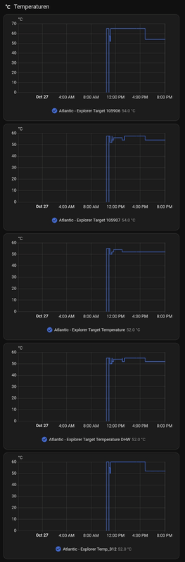

Atlantic Explorer v5 hier. Ik draai al meer dan een week met dat ding, zonder problemen. Echter heb ik nog geen echte legionella run gezien. Deze heb ik ingesteld op 70 graden. De laatste keer dat ik 62 graden heb gezien is 8 dagen geleden, na inschakeling. Hij is toen 188minuten boven de 62 geweest. Ik gebruik ook de Smart Grid contacten. Ik monitor de temperatuur in Home Assistant.
Hoe zou dit komen? Een legionella run moet je toch op kunnen vertrouwen?

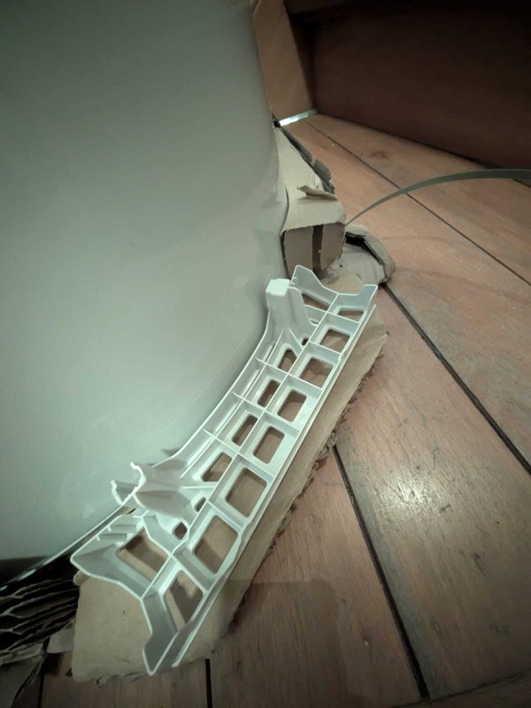

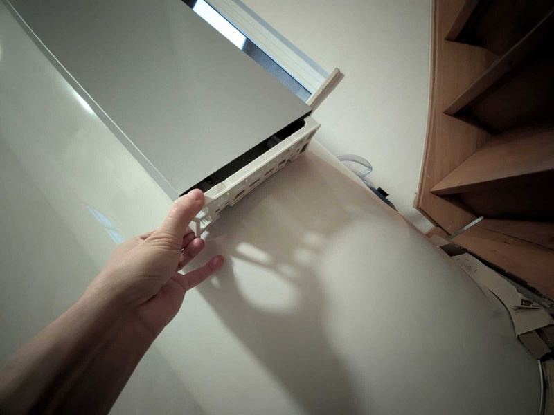

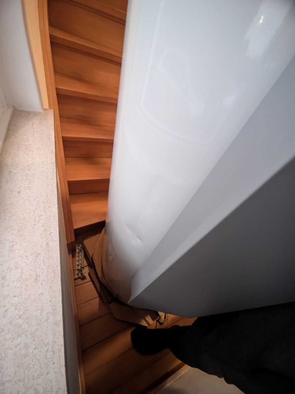

Nou, vandaag de explorer de garagezolder (vlizotrap) op gekregen.
Kartonnen doos losgenomen, boven en onderkant karton erop gelaten en met spanbanden over dit karton de boiler aan de pallet vastgezet.
Met een spanband wat dekens erom gewikkeld te bescherming van de cylinder want breedte van het trapgat is slechts 68cm.
Verrijdbare motortakel de zolder op gesjouwd en vandaar de boiler met spanbanden onder de pallet door omhoog getakeld. Door het schuine dak hadden we maar beperkte hef-hoogte dus een rolsteiger eronder als platteau om telkens de lijnen korter in te scheren. Uiteindelijk zo in 4 etappes de boiler net onder het trapgat gekregen. Daarna spanbanden tussen de kartonnen bodem en de pallet door want de pallet ging niet door het trapgat passen.
Eenmaal boven het trapgat uit was het vrij eenvoudig manouvreren met de takel.
Al met al was ik best onder de insdruk van de karton verpakking van de boven en onderkant, bleek lekker stevig en voorkwam dat de spandanden losschoten.
Inmiddels ook de voedingskabel onder de kruipruimte door. Bleek nog een 19mm mantelbuis te zitten van een oude oude koperen waterleiding die doorgekapt was door de vorige bewonders. Scheelt weer een gat in de vloer boren. Koper eruitgehaald en kabel door de bestaande mantelbuis. Morgen weer verder.

CPM schreef op vrijdag 13 november 2026 @ 16:37:
Misschien heel duf, maar heb je hem ook op wekelijks gezet?

jj85 schreef op vrijdag 13 november 2026 @ 19:30:
Hij staat op wekelijks. Maar blijkbaar is een post op dit forum voldoende om de run te activeren. :+ Stroom verbruik schiet nu omhoog naar +/- 1200w en op het display staat dat ie naar 70 aan het verwarmen is.
Wat ik dan wel bijzonder vind is dat de warmtepomp niet gebruikt wordt, maar alleen het element. De WPB mag rond dit tijdstip nog gewoon verwarmen. Niet heel erg "zuinig". Kan dit ook anders?

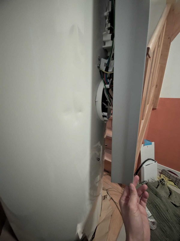

raven22 schreef op maandag 9 november 2026 @ 16:30:
Ik heb een explorer V5 en krijg de ha integratie niet goed actief.
Nu denk ik eraan om zelf een temperatuursensor te plaatsen.
heeft iemand hier ervaring mee?
In de buis naast de eigen temperatuursensor? Zo is het bij de V3 mogelijk.

klump4u schreef op zaterdag 14 november 2026 @ 08:09:
Waar de witte en rode kabel ingaan.
Voor de V4 werkte het hetzelfde. Spanning eraf, kap aan de voorkant demonteren en heel voorzichtig de temp sensor eruit. Extra sensor erbij en met een electratapje draden aan elkaar bundelen zodat je ze samen terug kan schuiven op hun plek. Ik heb de sensor aan een Shelly add on module gekoppeld die dan weer op een normale shelly PM klikt.

CPM schreef op vrijdag 13 november 2026 @ 19:57:
Een legionellarun boven 62c is niet zinvol, veelal kan de compressor niet hoger dan 60-62 en zal het element overnemen.
(Het sterft al bij 55 maar ivm gelaagdheid wordt altijd minstens 60c aangeraden).
Tenzij je capaciteit tekort komt is er niet echt een use case om boven 62c te gaan, geeft ook meer kalk/slijtage.

@mr_evil08 Wat ik bedoel is dat alleen het element werkt met een legionella run. Waarom springt de compressor niet bij? Dat is toch veel efficiënter? Daarnaast mag een run best langer duren, dat is alleen maar beter. En ik wilde hem naar 70 hebben vanwege het feit dat vooral in het thermische syfon de temperatuur rond de 30-35 is, hopende dat daar de temperatuur dan ook hoog is maar dat is denk ik verkeerd gedacht?

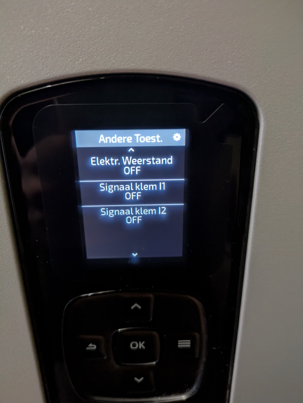

CPM schreef op zaterdag 14 november 2026 @ 09:20:

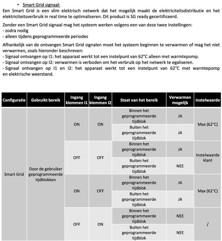

Hoe staat deze setting?
3.5.4. Elektrische weerstand
In dit menu kunt u kiezen wanneer de elektrische weerstand toegelaten is:
zo weinig mogelijk: alleen als de warmtepomp buiten zijn werkingsgebied treedt of wanneer er een storing is aan de warmtepomp
om de hoeveelheid warm water veilig te stellen: ter aanvulling van de warmtepomp om voldoende warm water te garanderen
Top, dank voor de foto
Bij de V5 ziet het er iets anders uit en in de buis gaat naast de witte en de rode ook nog een zwarte stijve metalen draad. Heb ze er een klein beetje uitgetrokken maar omdat de probe van mijn sonoff vrij dik is denk ik niet dat ik ze er samen weer inkrijg. Dus heb ze maar weer teruggeduwd.
Maar er is genoeg ruimte om de probe van de sonoff er aan het begin, naast de andere draden, in te drukken. Het metalen deel van de probe valt er dan helemaal in en het plastic uiteinde met de draad zit dan klem in de buis.
De temperatuur welke de sonoff meet is gelijk aan die van de wpb zelf. Die meet alleen in hele graden, dus wellicht nog kleine calibratie nodig.
Mooie van dez emethode is ook dat de probe niet extra warm wordt als je warm water gebruikt.

jj85 schreef op zaterdag 14 november 2026 @ 18:07:
Die setting staat op "zo min mogelijk". Zou dat uitmaken dan?
Ik heb nu ter test even wekelijks een run geprogrammeerd die de Smart Grid contacten gebruikt, dus opwarmen naar 62 op compressor, pv overschot het element er bij. En omdat dat in de zomer ook vanzelf kan gebeuren houdt ie daar ook rekening mee en doet ie alleen een run als het nog niets is voorgekomen in de afgelopen 7 dagen.
Tips zijn welkom.

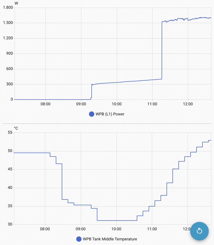

Kun je kijken bij de error codes of daar een melding instaat? (iets mbt lucht-, verdamper- en/of watertemperatuur buiten werkings gebied)
Ik zie bij mijn WPB dat het opwarmen bij 5c buiten temperatuur tot ca 40c water temperatuur volledig op de pomp gaat en maar daarboven schakelt hij over op het electrische element. (met een error/warning in het log)

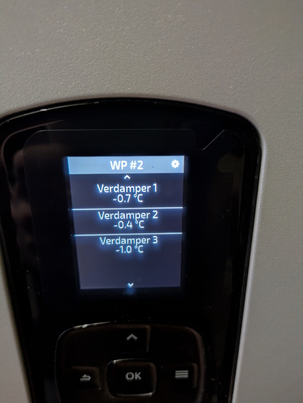

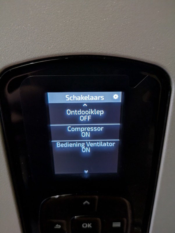

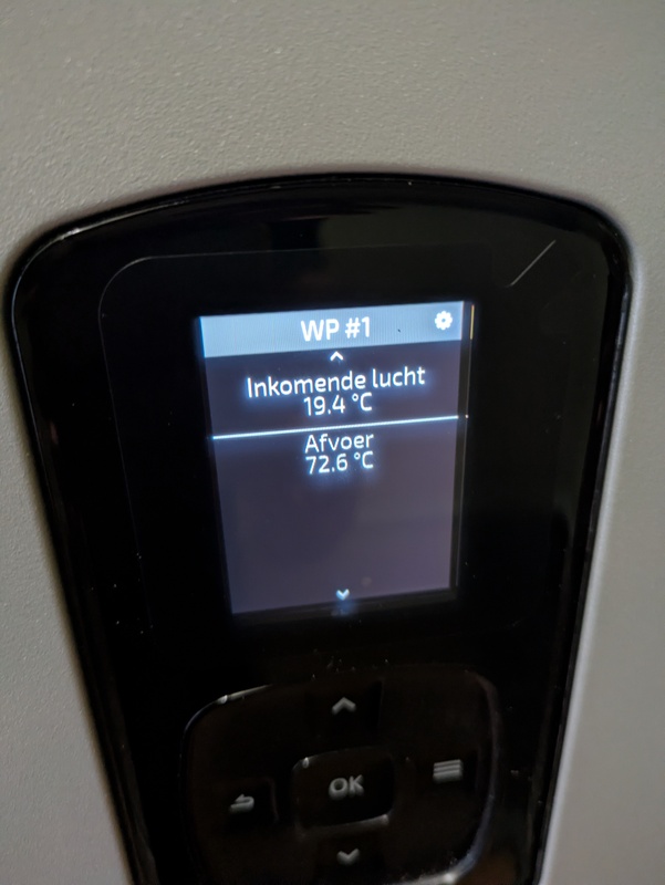

  • CPM
CPM
Ik doe maar wat, jij dan?
workzone schreef op zaterdag 14 november 2026 @ 21:11:
Spot on!
Idd rond dat tijdstip (19:30) een p40 error. De WPB staat in de garage (binnen/binnen) maar daar was het 15 graden. Hieronder zie je goed hoelang ie gedraaid heeft en wanneer het element er bij kwam.
Afbeeldingslocatie: https://tweakers.net/i/vdsdY0aauLzv-KULqCK4lPMavUA=/800x/filters:strip_exif()/f/image/qJYQxcycy11CJcP2SimfQxbv.png?f=fotoalbum_large
Hij is nu "normaal" aan het opwarmen. Even naar de diagnose gekeken:
Inkomende lucht: 13.1
Afvoer: 62.8
Verdamper 1,2,3: 3.8, 3.3, 3.4.
Er zit meer dan voorgeschreven 120mm tussen de in/uit laten en het plafond, maar grote kans dat het niet optimaal is. Ik zal eens kijken of ik daar ook nog wat aan kan doen. Edit: even de buizen erop gezet zodat ze meer in de ruimte gericht zijn.
Maar die p40? Ding moet toch gewoon zo kunnen werken?
Ps: ik heb tussentijds geen aanpassing gedaan aan de opstelling settings, werd hier genoemd als een bug.
[ Voor 24% gewijzigd door CPM op 15-11-2026 22:48 ]

  • Laatst online: 23:42
onlinaius
Solyd is the gift that keeps on giving...
Voorgaand: onlinaius in "Warmtepompboiler topic (WPB) deel 2"

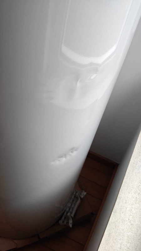

TLDR: Explorer V5 beschadigd en defect geleverd. Wilden eerst op mij afschuiven, daarna een aanbod gedaan voor 50% terugbetaling, maar toen ik er na testen achter kwam dat de WPB ook defect was heb ik dat aanbod afgewezen.
Begin vorige week gehoord dat er donderdag of vrijdag een nieuwe Explorer geleverd zou worden. Daarom dinsdag gemaild met de vragen:
1. Neemt de chauffeur de defecte boiler weer mee?
2. Sturen jullie de track and trace nog even op, zodat ik deze keer niet volledig overvallen wordt door de levering?
En nog even de tijden doorgestuurd (want ik moest vrijdagmiddag weg, voor een afspraak die niet verzet kon worden).
Doe eens een gokje wat er gebeurde?
Donderdag geen levering, vrijdag geen levering, geen emails vanuit Solyd, en al helemaal geen tracking. Vandaag onverwacht weer een chauffeur voor de deur, deze keer met een warmtepompboiler die een stuk netter er uit zag, en die niet liggend op een europallet gelegd was zoals de vorige keer.
Transportbedrijf heet IDOSTRANSPORT (ik herken het logo, de vorige keer waren zij dat ook).
In de gang zetten was helaas geen optie, vanwege een opstapje, en hij had niet doorgekregen dat hij de oude boiler mee moest nemen.
Hoe je zo te werk kunt gaan als Solyd zijnde zal mij wel altijd een raadsel blijven.
Nu op hoop van zegen dat deze wel werkt, maar deze ziet er keurig uit, en staat nog netjes vast aan het onderliggende palletje.
Mid-Limb, 2-ond-1-kap, 1965, 133m2, 4800wp + 4200wp GoodWe, 67m2 VVW, etage: 4 rad + 7 m2 VVW, 1 Quatt, Mit Heavy 5KW + 3.5KW, Toon 1, elec koken, CV uit, VVW mengt niet, 'oud' dubbel glas, isolatie RD 1.5 - 2.5, 2x Sf 800+ met 2400WP

Ik heb zelf een Atlantic V5 en draait perfect via HA. Heb het via Claude & Home Assistant MCP Server voor elkaar gekregen. Op dit moment alleen de basics maar ga hier binnenkort nog verder mee.

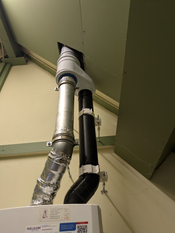

Heeft er iemand voor de luchtinlaat van een warmtepompboiler Atlantic Explorer V5 een luchtfilter doek of iets anders zitten en zoja welke?

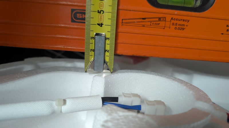

Iemand nog tips voor het bijplaatsen van extra temperatuur sensoren bij de Atlantic Explorer V5? (Niet coil) Eén kan bij de bestaande, maar zijn er nog meer plekken?
Er zitten ook witte ronde plak stickers op de tank. Als je deze loshaalt kijk je op het piepschuim, wie weet wat daar achter zit?
Is een andere optie om vanuit boven ergens een gat te smelten richting de bovenkant van de tank en daar een sensor in stoppen?

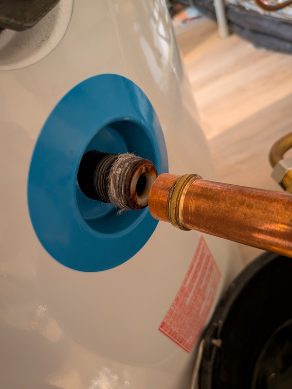

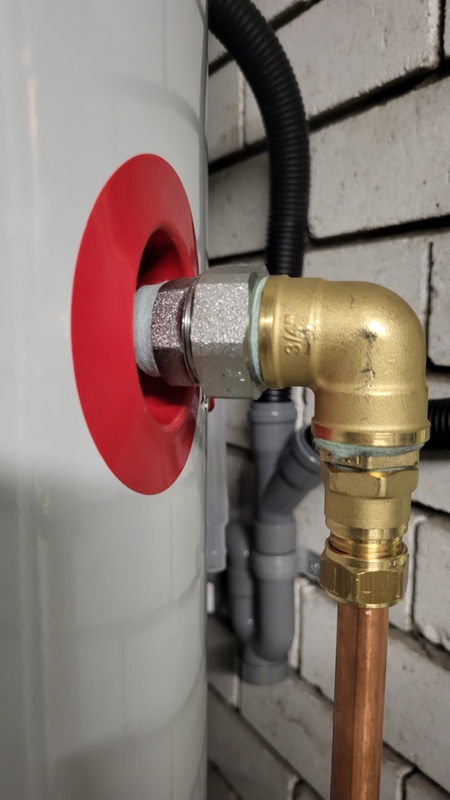

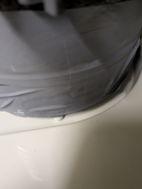

Mijn WPB is lek bij de dompelbuis voor de temperatuurvoeler is dit te repareren. Afbeeldingslocatie: https://tweakers.net/i/3yuqoXjg7KhGqduYgjv2jHgR7qg=/x800/filters:strip_icc():strip_exif()/f/image/siBGDDQwIuNtg4ABoMXlrZ5A.jpg?f=fotoalbum_large
PV- 8530Wp..... SWW- Atlantic 200….. WP- Daikin 3,5kW….. Foto’s.....
  • Jim423
  • Laatst online: 00:51
Lijkt erop dat 'ie is doorgeroest. Valt me wel een beetje tegen na 8 jaar al.
Je kan bij Atlantic wel dat onderdeel krijgen volgens mij. Helaas is sani BE hem gevlogen.
  • wizzopa
Jim423 schreef op zondag 22 november 2026 @ 15:16:
Zal morgen eerst de e-boiler inschakelen en kranen om zetten, dan de dompelbuis er uit halen. Nieuwe staan op het internet voor ca €175.—.
Mail naar Atlantic en Warmteservice gestuurd dus afwachten maar weer.

Het vervolg van operatie lekke boiler.

Dat is roest. Hoe ziet je anode eruit? En heeft je WPB ook een zwerfstroomanode? Wat is de hardheid van het water? MAW, is er een oorzaak te achterhalen ter leering ende vermaeck, of is de levensduur van het apparaat gewoon beperkt tot een jaar of 8?

Mjier schreef op maandag 23 november 2026 @ 16:38:
Dat is roest. De anode is geheel verdwenen.
En heeft een zwerfstroom anode ACI.
Hardheid tot met 2020 7,5Dh na 2020 0 DhAfbeeldingslocatie: https://tweakers.net/i/I0Js5z6mK1RzRq38RDju60mucJk=/800x/filters:strip_icc():strip_exif()/f/image/cmRXXlJRly2RaWBJAIvkGAOC.jpg?f=fotoalbum_large

wizzopa schreef op maandag 23 november 2026 @ 17:17:
Hardheid tot met 2020 7,5Dh na 2020 0 Dh[Afbeelding]
De (ex-)anode op de foto, is dat de titanium anode?? Ben wel benieuwd hoe de magnesium anode er uit ziet.

Oeioeioei, die van mij zal er dan wel niet veel beter uitzien vanbinnen.
@wizzopa Kun je eens een foto maken van bovenin de binnenkant van het vat. Als ik het vat zo zie zou ik zeggen afgeschreven.
Surfari schreef op maandag 23 november 2026 @ 17:57:
Ja.

  • Mjier
  • Registratie: Juli 2023
Ik leefde eigenlijk in de veronderstelling dat de zwerfstroomanode de boel beschermen zou, en de opofferingsanode er voor de zekerheid in zat. Was de boiler wel de hele tijd aangesloten op het stroomnet?

  • wizzopa
Mjier schreef op maandag 23 november 2026 @ 18:21:
Ja. Ik verkeerde dus ook in die veronderstellingen. Als de nieuwe in werking is maar even naar 3 Dh.

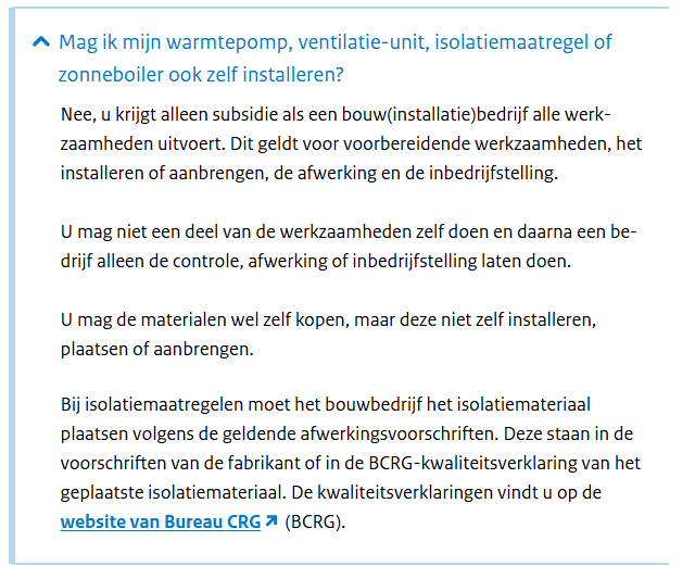

https://www.marktplaats.n...he-boilers-en-boilervaten
Je kan weer ISDE aanvragen, mogelijk met 2 facturen (apparaat en installatie apart).
Bij jou is er niet veel voor te bereiden, alles is er al ;)

In een boiler met alleen magnesium anode is einde anode=spoedig einde van de boiler.
Die titanium anode hoort helemaal niet te vergaan.
@wizzopa ligt de kop van de anode niet onderin de boiler of zo?

Surfari schreef op woensdag 25 november 2026 @ 07:53:
Dat is inderdaad een goed punt. Zouden ze hem vergeten zijn te installeren in de fabriek?
Bij normaal kraanwater gaat de boiler ongeveer 10-15 jaar mee. Ik ben wel van plan hem over een paar jaar even te controleren vanbinnen. Alleen de mag. anode is niet zomaar te vervangen volgens mij.

Jim423 schreef op woensdag 25 november 2026 @ 12:44:
Mogelijk is de ti anode kapot gegaan. Dan volgt de boiler vanzelf.
Ik heb een boiler met alleen magnesium en die controleer ik om de x jaar.
Controleren betekent ook dat je een beeld krijgt van het slijtage tempo.

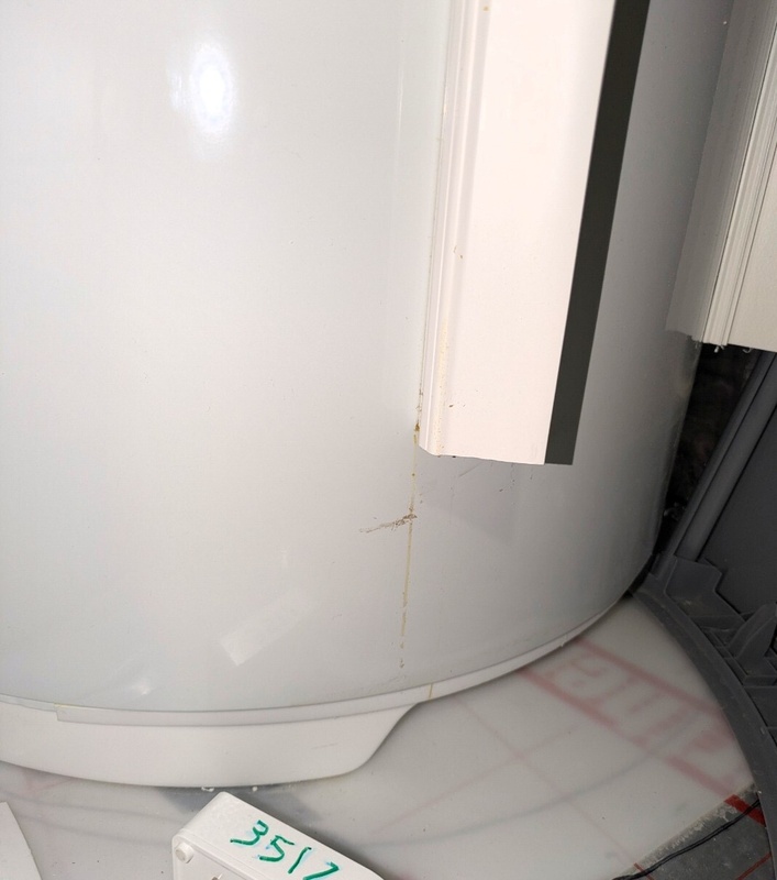

  • onlinaius
onlinaius
onlinaius schreef op maandag 16 november 2026 @ 12:12:
(Hopelijk) de laatste update in het Solyd Saga.
De vervangende boiler is ondertussen half in gebruik (koudwater-kant is aangesloten, en de boiler is gevuld en aan het opwarmen), en alles lijkt goed te gaan.
Na navragen gaf Solyd maandag aan dat de kapotte boiler vandaag zou worden opgehaald.
De trackingcode die ze gaven leek niet te werken (misschien omdat dit anders werkt voor retourzendingen?)
Gistermiddag kreeg ik een email van Solyd dat het ophalen was uitgesteld. Bijzonder, want ik had nog geen 2 uur eerder een email van GLS gehad dat ze vandaag zouden langskomen.
Dat naar Solyd gemaild, met de vraag of het nu woensdag of donderdag werd, maar uiteraard geen enkele reactie.
Je raad het al: half uurtje geleden gaat de bel. Ik moest de kapotte Explorer nog in allerijl op een pallet schuiven (pallet lag klaar, maar ik wilde de boiler niet 2 dagen buiten hebben staan).
Chauffeur gaf aan dat een staande boiler eigenlijk aan de pallet vastgemaakt moest worden, maar hij deed er niet moeilijk over, beetje voorzichtiger rijden met de palletwagen.
Hopelijk was dit het laatste deel in de Solyd Saga, ik wil in ieder geval niets meer met dit bedrijf te maken hebben.
Ik blijf het toch bijzonder knap vinden hoe je werkelijk op elke punt in het proces steken kunt laten vallen.
- Foutje wat ik gemaakt had in de bestelling was direct na de bestelling al niet meer aan te passen.
- Geen tracking code doorsturen.
- Beschadigde boiler leveren die verkeerd vervoerd is.
- De klant willen opzadelen met het probleem: jij zult het wel gedaan hebben.
- Geen tracking code doorsturen voor de vervangende boiler.
- Niet plannen dat de oude boiler direct mee terug gaat.
- Niet werkende tracking code sturen voor het ophalen van de kapotte boiler.
- Foutieve informatie geven over wanneer deze opgehaald wordt.
- Niet, of zeer traag reageren op email.
Ik heb twee foutief bestelde veiligheidsgroepen bijgevoegd bij de Explorer V5, en ik heb een sterk vermoeden dat ik hier ook nog achteraan moet, want die zullen ze wel niet uit zichzelf verwerken.
  • wizzopa
De anode magnesium of titanium zie ik niet op de bodem.Afbeeldingslocatie: https://tweakers.net/i/VCFJ38cqWxKRkcgomIUIdUxHlIA=/800x/filters:strip_icc():strip_exif()/f/image/NqhnNEk2xmMdtRowWY9zyEPk.jpg?f=fotoalbum_large
  • Jim423
Volgens mij valt dat er ook niet zomaar af.

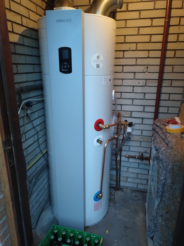

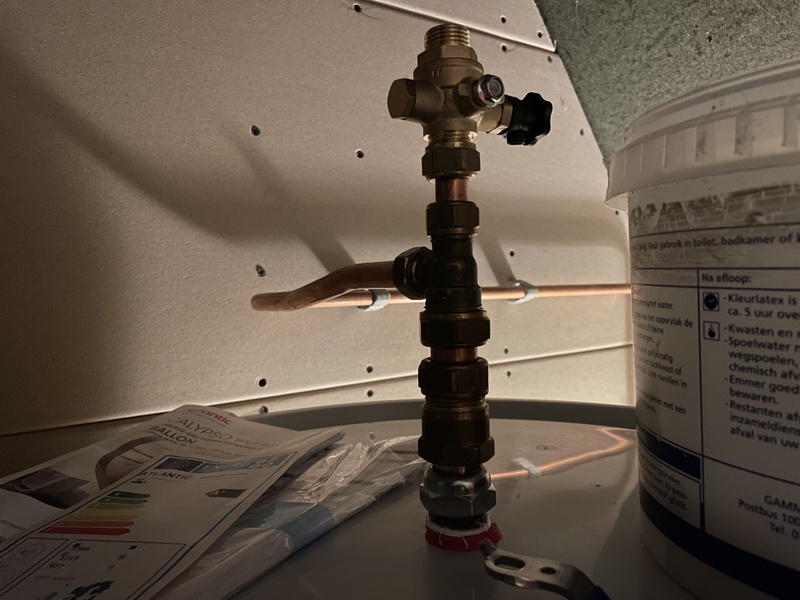

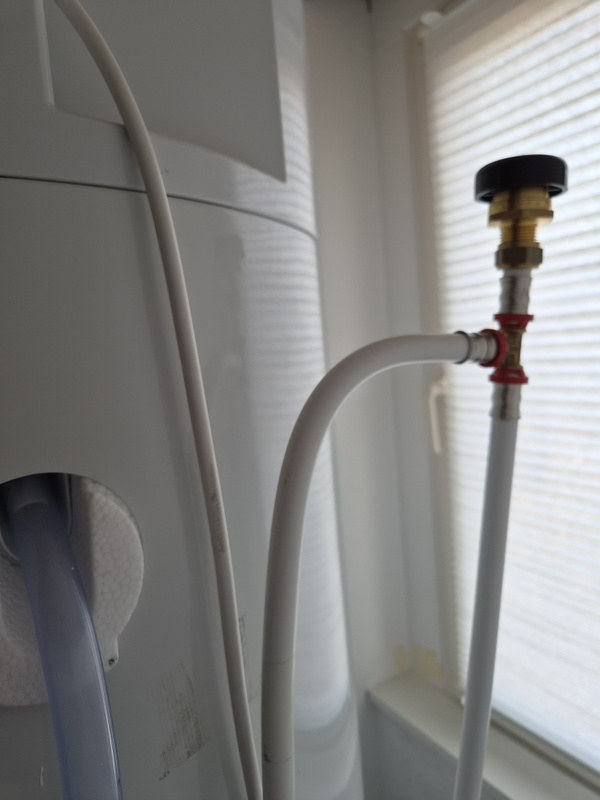

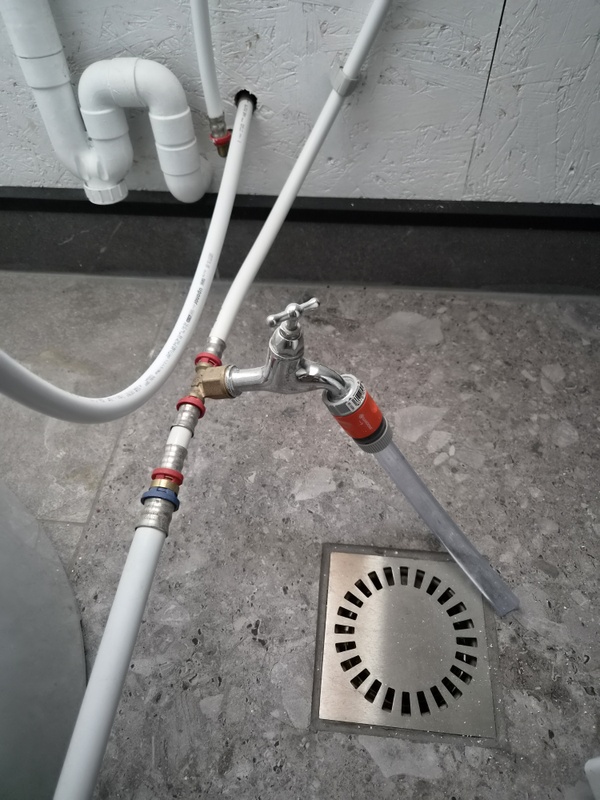

Salvogs schreef op donderdag 26 november 2026 @ 15:40:
Een vraagje, ik wil mijn Atlantic Explorer testen met een tuinslang.
Klopt mijn testprotocol?
  • Afsluiters plaatsen op koud en warme aansluiting
  • Tuinslang op koudwater zijde
  • Koudwater Afsluiter open en vullen maar
  • Afsluiter dicht en WPB aanzetten en laten opwarmen
  • Tijd wachten tot water warm is
  • Tuinslang aansluiten op warme zijde
  • Tuinslang in afvoer leggen
  • Afsluiter warme zijde open en laten weglopen.
Kan de lucht intern ontsnappen of moet ik hiervoor de warmwater afsluiter nog openzetten? Zijn er nog meer dingen waarmee ik rekening moet houden?
Bedankt!
Ik heb het zelf recent ook gedaan, nav mijn beschadigd geleverde Explorer.
Mijn opzet om te testen: koud water kant: di-elektrische koppeling (meegeleverd) --> veiligheidsgroep 3/4 --> Gardena koppeling --> tuinslang
Warm water kant: gardena koppeling --> tuinslang --> afsluiter voor de tuinslang
Afsluiter tuinslang open zodat de lucht kan ontsnappen, koud water kant aan tot er water uit de tuinslang aan de warm water kant komt.
WPB aan en testen.
Leeglopen:
Tuinslang warm water kant dicht.
Koppelingen koud water kant losdraaien (komt wat water uit, maar niet heel veel, omdat het vacuum al snel zorgt dat er niet meer uit kan). Gardena koppeling op de koudwater kant. Warm water kant open draaien zodat er lucht bij kan. Tuinslang er aan, en de tuinslang zo ver mogelijk richting de straat gelegd voor zoveel mogelijk hevelwerking.
Houd er rekening mee dat met puur hevelen je niet gek moet opkijken als het vrij lang duurt, 12 uur zou me niet verbazen. Voordeel van hevelen is wel dat je ook een stukje omhoog kunt: ik had de slang uit de brievenbus liggen, want ik wil de voordeur geen uren hebben open staan.
Om het te versnellen heb ik de tank een aantal keer via de warm water kant opgepompt met een compressortje tot ongeveer 0.8 bar. Zelfs via die weg kostte het nog zo'n 4 uur.
Aan het eind er nog een liter of 5 uit gekregen door een dun slangetje in de koudwaterkant te steken, en opnieuw via de warmwaterkant druk op de boiler te zetten.
Ik zou geen manier weten om de boiler helemaal leeg te krijgen.
