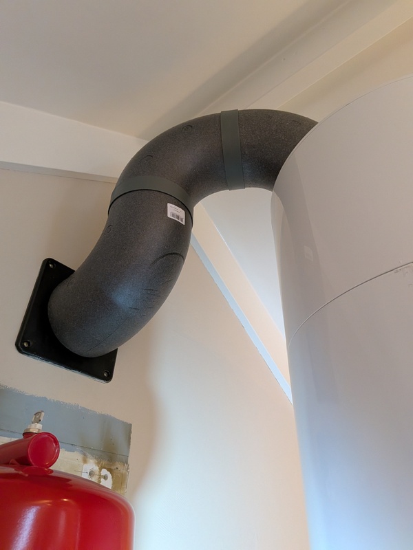

@Dutchnoob017
Ik heb ook de rookgasafvoer van de CV gebruikt voor afvoer. Dit is een klein stukje (40cm @ 125mm diameter). Zie jj85 in "Warmtepompboiler topic (WPB) deel 2"
De rest is uitgevoerd met 160mm Burgerhout EasyAir EPS.
Afbeeldingslocatie: https://tweakers.net/i/BYVon5Uyiwn7czl4ojj_GDcbktI=/x800/filters:strip_icc():strip_exif()/f/image/4buHQkTz7S8FkQJVVihdZrRm.jpg?f=fotoalbum_large
De tendens in dit topic zijn over het algemeen juist hele goede ervaringen met de Atlantic Explorer.
Mijn V5 maakt klinkt zo als hij aan staat: https://recorder.google.c...ff-4c7a-803f-0bd94f64623e
Zeker geen irritant brommend geluid (in mijn optiek). De wasmachine maakt meer herrie.
Zit volgens mijn telefoon op ongeveer 50dB (geen idee hoe goed de dB meter in de telefoon is...)
Meestal zo'n 1,5-2 uurtjes bezig om het vat weer op temperatuur te krijgen, maar we verbruiken niet zoveel warm water.

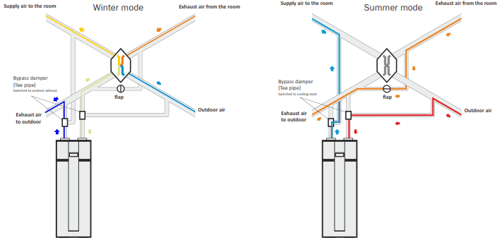

Halverwege september hebben we onze Calypso VM100 geïnstalleerd, en eind september een Cozytouch er aan gehangen. Nu oktober er op zit, hebben we dus de eerste volle maand er op zitten waarin we het verbruik hebben bijgehouden.
In ons tweepersoons huishouden waarin de WPB enkel wordt gebruikt voor de badkamer heeft Cozytouch 22,93 kWh aan opgenomen verbruik genoteerd. Ik ben niet ontevreden!
Daarmee douche ik elke dag (5-10 minuten), mijn partner doucht elke twee dagen en staat er dan 15-20 minuten onder. Tot mijn verbazing heeft hij het overigens nog niet voor elkaar gekregen de boiler leeg te douchen, al scheelt het soms niet veel vermoed ik want de temperatuur in het midden van de boiler loopt tijdens zijn douchebeurt soms tot ruim onder de 30 graden terug. Verder douchen we zo nu en dan tussendoor nog eens kort na het sporten.
[ Voor 36% gewijzigd door Glenfiddich op 01-11-2025 12:23 ]
Catch a smile out there!
  • Jim423
  • Laatst online: 18:57
Dit is op binnenlucht neem ik aan?
Zolang je voldoende hebt aan 100L is een WPB inderdaad zeer efficiënt (en natuurlijk een ruimte op kamertemperatuur).
  • Glenfiddich
  • Laatst online: 18:03
Jim423 schreef op zaterdag 1 november 2025 @ 12:59:
Klopt in feite. T-stuk op de afvoer van de WTW-ventilatie. Dus (grotendeels) afgevoerde binnenlucht waar een deel van de warmte al aan onttrokken is.

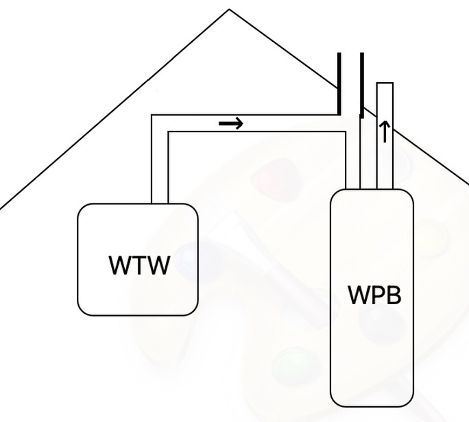

Ik denk dat hier de expertise ook wel aanwezig zou kunnen zijn.. Wie kan er meedenken in deze vraag? Kiwi_Kevin in "Kookadvies drinkwater Utrecht en WPB (warmtepompboiler)"
De WPB gaat natuurlijk naar 62 graden i.v.m. legionella, maar dat is niet voldoende voor enterokokken..

walter_321 schreef op zaterdag 8 november 2025 @ 14:36:
Uitlaat van de wpb in huis; ik denk dat je dat niet goed hebt doordacht ;-).
Snap inderdaad nog niet echt hoe en of je een wpb kunt combineren met een wtw unit... zie nu wel dit topic: iemand dit al zo aangesloten?
Ventilatie WTW afvoer aansluiten op toevoer WarmtePompBoilerAfbeeldingslocatie: https://tweakers.net/i/FkCcPEvY6OFh8GUz41TGmHrEd6A=/fit-in/4920x3264/filters:max_bytes(3145728):no_upscale():strip_icc():strip_exif()/f/image/EUT63PbHuN5VMiGg1KReD4Xv.jpg?f=user_large
[ Voor 37% gewijzigd door savale op 08-11-2025 19:00 ]
  • walter_321
  • Registratie: Februari 2025
  • Laatst online: 15:50
savale schreef op zaterdag 8 november 2025 @ 18:49:
Ventilatie WTW afvoer aansluiten op toevoer WarmtePompBoiler[Afbeelding]
dat is een optie; als het debiet van de WPB laag genoeg is, heb je de extra buitenaansluiting misschien niet nodig.
  • savale
  • Laatst online: 15-10 15:47
walter_321 schreef op zaterdag 8 november 2025 @ 19:08:
Als ik weet hoeveel de WPB aanzuigt in bedrijf kan ik de wtw daarop afregelen. Enige is dat als de WPB even niks doet dat de wtw wel moet kunnen afvoeren. Geen idee of de lucht dan gewoon door de WPB naar buiten kan...
  • Franciesco
@savale hierboven gaf ik al aan dat een wpboiler al gauw 300m3/h aan lucht verzet…
Check de specs van de wpboiler die je op het oog hebt.
Franciesco in "Warmtepompboiler topic (WPB) deel 2"
  • Jim423
savale schreef op zaterdag 8 november 2025 @ 14:35:
[...]Ja daar zit ik dus nog wel mee... Dat ontregelt de huidige balansventilatie / wtw lijkt me...
Ik zou dan een onderdruk creëren. Of ik moet de uitlaat van de WPB in huis laten of de WTW in zodat er geen drukverschil optreed, maar dat is denk ik niet handig?
Die 300m3/h is een maximale waarde.
Je zou ervoor kunnen kiezen de WPB buiten/buiten aan te sluiten. Maar de toevoer voorzien van een T-stuk met een regelbare klep. Zo kun je traploos warmte uit je technische ruimte bijmengen bij de buitenlucht. Ik gebruik zo'n constructie zelf ook voor afzuiging op zolder indien nodig.
  • PeepPeepPeep
  • Laatst online: 24-10 09:54
PeepPeepPeep
Ik zei het nog!
Lijkt mij goed te werken want
- als WPB lucht aanzuigt, zuigt hij lucht van WTW ook aan (als lucht WTW warmer is dan buitenlucht zit er dan extra warmte in de lucht)
- als WPB geen lucht aanzuigt zoekt lucht WTW makkelijkste weg en dus via pijp omhoog naar buiten.
  • savale
Dit is de meest geniale oplossing volgens mij. Dan heb je in de zomer ook nog eens de "verkoeling" van je WPB. Moet nog even kijken hoe dit praktisch in te richten met (automatische?) kleppen en het is wel opletten "geblazen" ;) dat de in / uitgaande stroom in balans blijft...
[ Voor 8% gewijzigd door savale op 08-11-2025 22:36 ]
  • Swelson
  • Laatst online: 21-10 09:17
Hoeveel extra rendement krijg je met die WTW aansluiting nu echt?
Ik heb het idee dat het rendement van de WPB pas inkakt als hij regelmatig moet gaan defrosten. En juist met inblaas uit huis krijg je in de winter relatief vochtige lucht in je WPB.
Zou hier wel eens een onderbouwing van willen zien met cijfers, een test met de praktijk.

Het mooie van de opstelling van wizzopa is dat ik met die bypass dampers daar nog mee kan spelen / experimenteren.

Ik zit toch aan iets simpelers te denken dan de fraaie oplossing die @wizzopa poste.
De technische ruimte is hier best wel warm dankzij de servers die daar staan: als ik nou die kasten aanpas en de intake en outtake van die servers tussen de intake van buiten zet dan warm ik eerst de lucht al wat op voordat het de WPB in gaat. Voordeel is dat het volledig losstaand van de WTW draait en dat ik in de zomer ook de warmte van de servers meteen naar buiten kan werken. Eventueel een beetje regelbaar met een klep zodat niet de volledige 300m3 door de servers heen hoeven. :)
  • wizzopa
  • Laatst online: 19:19
@savale "eenvoudig" https://imgur.com/yiiQP1v dit is sinds 2018 in bedrijf.
De temperaturen https://imgur.com/CpfAEKN en de meetpunten https://imgur.com/9UrSkg2
Gemiddelde scop over ca 8 jaar 2,8

savale schreef op zondag 9 november 2025 @ 14:25:
In de winter; wat je ook doet, je moet de lucht van ergens halen en die is koud...
In de zomer; je blaast de lucht niet naar buiten maar terug in de server ruimte....

Dank voor de reacties!
Hij komt niet direct aan de woonkamerwand te hangen maar ik ga wel alles doen om het geluid te minimaliseren. Die geluidsdempende pluggen om te beginnen en daarna de kast aan binnenzijde met die metisse lijkt mij helemaal geen verkeerd idee!
Nu nog de laatste horde: de ruimte
Ik heb een nis van 62 cm diep waar ik de wpb wil ophangen in een kast op maat. Daar gaat in dit geval dan nog 4 cm af voor de metisse...
Wanneer ik de technische informatie bekijk dan geven ze een minimale diepte van 67 cm aan.
Ik heb dus eigenlijk 9 cm te weinig ruimte aan de voorzijde (misschien nog enkele cm extra te creëren)
Is dit een harde richtlijn of is hier nog wat speelruimte?
Afbeeldingslocatie: https://tweakers.net/i/FRlf0wLFjgTyeQoH6a-5fE6sVyQ=/fit-in/4000x4000/filters:no_upscale():strip_exif()/f/image/lHHzcI55v0FAJWesRL2t1Zp6.png?f=user_large
Afbeeldingslocatie: https://tweakers.net/i/mbFFYeZm8C8PvRWuOHFB-TEC-yM=/fit-in/4000x4000/filters:no_upscale():strip_exif()/f/image/0a5ACIU7FCuge6q1QrVh43ZJ.png?f=user_large
