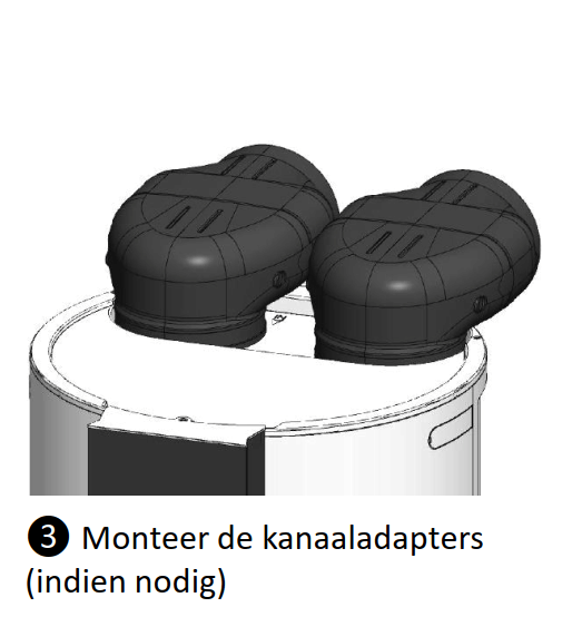

Weet iemand hoe hoog de Atlantic v5 270L wordt als je de links + rechts kanaaldapters monteerd? Ik kan dit niet vinden in de handleiding. Enkel een plaatje op pagina127, dat bij installatie met kanalen er 120mm extra hoogte nodig is.
Afbeeldingslocatie: https://tweakers.net/i/wqiFWLKLtOcctEsiof0WZPua_88=/fit-in/4000x4000/filters:no_upscale():strip_exif()/f/image/KeJAZaW7J40kRXpkm1V39UEg.png?f=user_large
  • Fr33z
  • Laatst online: 21:09
Je kunt die ribbelbuis snijden met een buizensnijder en dan zo'n ring + pakking er op en je bent er wel ;)
  • jj85
  • Laatst online: 19:57
DoubleMX schreef op woensdag 15 oktober 2025 @ 21:30:
11cm

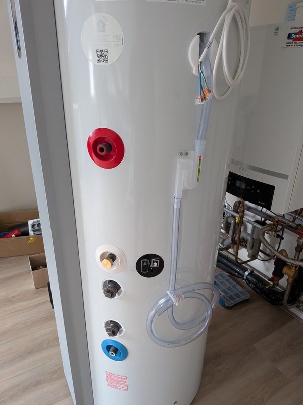

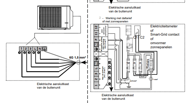

Iemand nog gedachtes over onderstaande?
mister_muller schreef op woensdag 15 oktober 2025 @ 20:40:
Morgen eindelijk de Atlantic Calypso Split V2 (R410A) ook koelzijdig aangesloten. Draai nu al ruim 8 maand op noodmodus (gelukkig wat overtollige zonnestroom, maar doet toch wel pijn met COP1 verwarmen). Helaas niet eerder mogelijk vanwege verschillende redenen.
Vraag me nog wel twee zaken af:
1. Koelleidingen gaan circa 3-4m door een koof naar beneden vanaf de zolder. Daar door de buitenmuur heen. Is het noodzakelijk dan wel verstandig om de koelleidingen te laten beugelen in de koof? Zo ja, hoe dan het beste te laten doen?
2. Er is een 7 aderige 1,5mm2 kabel voorbereid voor tussen de boiler en de buitenunit. Nu zat ik nog eens naar het aansluitschema te kijken. Hierbij vroeg ik me af waarom het überhaupt een 7 aderige moet zijn omdat er maar 6 aders genoemd staan in het schema.
Ik zie namelijk de volgende aansluitingen genoemd, of zie ik iets over het hoofd?
1=1
2=2
3=3
4=L
5= N
6=PE
  • jj85
mister_muller schreef op donderdag 16 oktober 2025 @ 08:32:
Zou bijna een typfoutje vermoeden.
In de V3 manual staat in de franse documentatie een 7G1,5 kabel
In dezeflde NL manual is het wel een 6G1,5...
(ik weet dat je een V2 hebt, maar schema is volgens mij gelijk)
Afbeeldingslocatie: https://tweakers.net/i/PE_gYPTrAOpL2XNfFC5mIIYDVPg=/fit-in/4000x4000/filters:no_upscale():strip_exif()/f/image/2F26oZo1y83t7ucqFs1udIqr.png?f=user_large
  • mister_muller
jj85 schreef op donderdag 16 oktober 2025 @ 08:50:
Dat is wel apart. In dat geval liever zo dan heb ik nog een ader over.

  • mister_muller
Zelfs in de unit staat het nog op dezelfde manier aangegeven. maar verder dan met 6 aders aansluiten komen we niet.
Helaas de unit nog niet werkend, hopelijk iemand die mee kan denken.
De werking geprobeerd te controleren maar kreeg bij testen van de WP warme modus geen reactie.
Bij WP koude modus werkt deze wel. Nu zie ik onder storingsdiagnose staan dat bij koude modus er minder voorwaarden zijn. Bij de uit te voeren test zie ik staan dat als die niet start de "Cold mode dop moet worden getest".
Edit: ga er vanuit dat hiermee wordt bedoeld om te testen met koude modus, dat heb ik dus al gedaan en werkt wel. Ben nu wel beetje lost in hoe nu verder zoeken naar de oorzaak...
Afbeeldingslocatie: https://tweakers.net/i/SKly5fdwEhYl_xHemRMWPSJZGXQ=/x800/filters:strip_icc():strip_exif()/f/image/jSTktqgY47oYHcWhkv29V0jL.jpg?f=fotoalbum_large
[ Voor 5% gewijzigd door mister_muller op 16-10-2025 17:28 ]

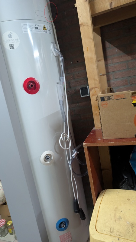

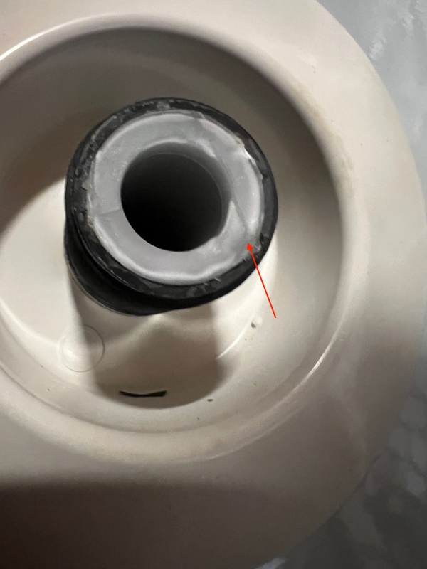

Weten jullie waarom er zo'n plastic binnenwerk in de aansluitpunten van de Explorer V5 zitten? Het lijkt ook wel of er binnenin een RVS buisje zit, de tank in.
Ik vraag me af of je de leidingen zo moet aansluiten dat fittingen afdichten op dat plastic, of dat het ook af mag dichten op het staal. Afdichten op het plastic lijkt me beter, dan komt het water niet in contact met het staal en krijg je minder kans op roest.
  • Swelson
  • Laatst online: 26-10 18:38
Nog wat context: het plastic bij één van de aansluitingen is bij mij niet volledig vlak. Er zit een deuk in. Dit gaat niet goed afsluiten met een afsluitring (fiber, rubber, HD ring).

Ik kom nu ook deze reactie tegen enkele tientallen pagina's terug:
wizzopa schreef op vrijdag 7 maart 2025 @ 21:33:
Als je daar een koppeling 3/4 binnen x 15mm knel plaats, dan is de binnenkant aan de 3/4 kant recht en werkt een fiber ring beter, die dicht dan de nylon insert met daar in de koud water inlaat buis beter af. De afdichting is dan op de plaats waar het water vandaan komt, en niet op de schroefdraad. En dan is vast ook dicht.
Het lijkt mij dus inderdaad ook het beste als je af kunt dichten op die nylon insert. Maar dan moet die nylon insert wel volledig vlak zijn.
  • klump4u
klump4u
Full electric in Zuid-Limburg
Swelson schreef op vrijdag 17 oktober 2025 @ 14:15:
Doe je toch een rubber afdichting erin.
  • Technician-
  • Laatst online: 17:28
Swelson schreef op vrijdag 17 oktober 2025 @ 12:36:
Slordig weer van Atlantic
Adviseur FixClima
  • Swelson
klump4u schreef op vrijdag 17 oktober 2025 @ 14:56:
Als er een sneetje in de insert zit, dan dicht een rubberen ring dat niet af.
(En rubber is minder geschikt voor warm water dacht ik.)
  • Swelson
Ja, gemaakt met de Franse slag bedoel je.
  • klump4u
klump4u
Swelson schreef op vrijdag 17 oktober 2025 @ 14:58:
Niet zo moeilijk denken gewoon proberen, dikke ring en klaar.

Ik denk ook dat een platte koppeling met pakkingring het beste is. Heb hier een andere boiler, heb deze gemonteerd met bronzen schroefbussen.... Daardoor is bij één aansluiting een stuk van het emaille beschadigd(stukje van een paar millimeter ketste er af ).
Misschien kun je een platte koppeling er even zonder pakking stevig opdraaien om die de bus wat naar binnen te drukken. Of een schuurpapiertje erover. Lijkt me dat je af moet dichten op het metalen deel.
  • wizzopa
  • Laatst online: 20:57
Met nylon insert worden de koud en warm water pijpen in de tank vast gezet daarbij gaat de koude om laag en de warme om hoog, ik heb voor de afdichting fiber ringen gebruikt.
De juiste diameter en breedte is wel belangrijk ;)
Mogen we ervan uitgaan dat de functie koudemiddel leiding geactiveerd is?

Zijn die interne pijpjes van RVS dat jij weet @wizzopa ? Dat lijkt zo als je er met een lampje in schijnt. Ik kan me daarom ook wel voorstellen dat die nylon insert er in zit. Want dan heb je ontkoppeling met de stalen tank.
Ik heb Atlantic er ff over gemaild en ik ga denk ik proberen om er een stukje af te snijden met een stanleymesje. Misschien dat ik het dan glad krijg.
De nylon insert zit echter wel bijna helemaal in de aansluiting, dus vraag me af of dit lukt.
En die problemen met roest die meerdere mensen hier meldden: ik denk dat dit te maken heeft met dat water in contact komt met het blote staal van de buitenste schroefdraad. Daar zit namelijk een emaillen laagje op, maar dat beschadig je zodra je er een draadfitting op schroeft.
Als je dus de afdichting verzorgt met bijv. Loctite 55 of PTFE tape, dan kan het water bij het staal van de fitting komen en gaat het roesten doordat er vocht en zuurstof bij komt. Dat heeft niks te maken met galvanische corrosie door contact van 2 metalen met elkaar.
Ik kan me daarom voorstellen dat het belangrijk is dat die afdichting plaatsvind op de nylon insert (en niet op de schroefdraad).
  • wizzopa
@Swelson Daar kan ik geen antwoord op geven het is inmiddels 8 jaar terug dat ik ze heb gezien😊
Een ring van 3/4 is 24,0x 16,0x 2,0 mm zou moeten werken.

  • mister_muller
Surfari schreef op vrijdag 17 oktober 2025 @ 18:09:
Die is inderdaad geactiveerd. Ik ben later nog buiten wezen kijken bij de buitenunit. Toen ik daar stond begon de unit opeens te draaien. Geen idee wat het heeft getriggerd, maar hij doet het nu :)

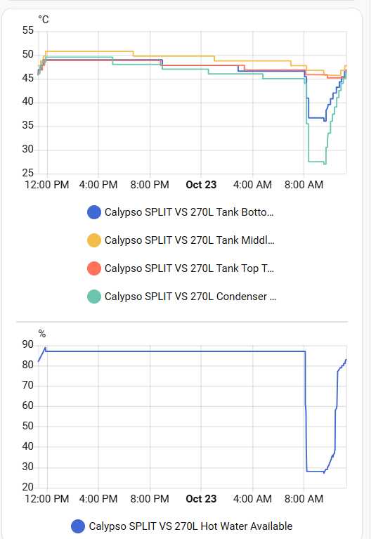

Sinds 2 weken een 270l Atlantic Calypso Split in huis. Die we met 2 tot 6 personen gebruiken (een 4-tal fladdert heen en weer tussen ons huis en andere plaatsen...).
Voorheen een 800l buffervat met SWW warmtewisselaar met een kleine lucht-water warmtepomp in de berging. Maar om de berging nu meer functioneel te gebruiken een kleinere Calypso in de garage.
De 800l buffer werd 1 keer per dag opwarmt tot een 48-50°C. Geen legionella want water was in doorstroom.
Belangrijkste verschil: de calypso geeft lang warm water en dan is het 'ineens' gedaan... De oude buffer geeft kort echt warm water en eindeloos water dat zeer langzaam afkoelt. Ik kan me niet herinneren dat het warm water echt op was. Met 5 's avonds en 's ochtends wat rijkelijk douchen trekt de Calypso wel leeg. Er wordt niet dikwijls een bad genomen.
Huidige instelling van de Calypso: opwarmen tot 50°C overdag tussen 12u en 20u (ik moet minstens 8uur per dag kiezen). Vanaf 12u zie ik dat het het warmste van de dag is en verwacht ik hoogste SCOP. Met 2 in huis volstaat deze regeling.
Daarnaast heb ik het smart contact gestuurd met Home Assistant (HA) via een Zigbee relais (onderin tussen de aansluitingen van de Calypso gestopt). Dat wordt gestuurd als er overtollig zon is en wanneer de hoeveelheid water onder de 50% komt -via Cozytouch integratie in HACS in HA. De zonsturing maximaliseert zonneopbrengst en voorkomt verspilling naar het net. In de 6 maanden met minder zon zal die wel in concurrentie staan met de 2 EVs -al zijn die niet altijd thuis als de zon schijnt. Door ook onder de 50% warm water te verwarmen wordt de aanwezigheid van anderen opgevangen. Dat lijkt voorlopig adequaat te werken; alleen lijkt de hoeveelheid warm water in % berekent door de Calypso nogal willekeurig te werken. Soms vele uren geen aanpassing van de waarde en dan 'ineens' veel.
Hebben anderen nog meer inspiratie voor het sturen van een Atlantic Calypso?

walter_321 schreef op zondag 19 oktober 2025 @ 16:42:
Ik herken wel het gedrag van de Calypso Split; de temperatuur lijkt ineens vrij snel te dalen.
Als ik weet dat wij veel gaan douchen zet ik bij het begin van de eerste douchebeurt het PV contact aan zodat ie eigenlijk vrijwel meteen begint met verwarmen en er genoeg warm water is.
Ik irriteer me ook mateloos aan die percentage indicator die vrijwel nutteloos is. En ook aan het feit dat de WPB pas gaat verwarmen zodra die bijna helemaal leeg is. Ik had verwacht dat tijdens de verwarm-uren de temperatuur van het vat op peil houdt.

@hupie679
Dat doet de wpb natuurlijk ook - maar dan mag je niet douchen O-) .
Meer dan 2 kW kan de warmtepomp c.q. het elektrische element meestal niet in de boiler pompen.
Een normale douche met 7 l/min heeft al gauw het drie- tot viervoudige aan vermogen nodig.

hupie679 schreef op maandag 20 oktober 2025 @ 13:04:
Op zich is dat een goed gedrag: dat wil zeggen dat de koude en warme waterlagen niet mengen en je maximaal warm water uit de buffer haalt zonder te moeten opwarmen.

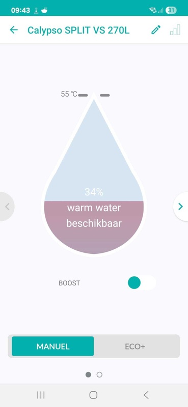

@walter_321, @Martin7182, @dunklefaser

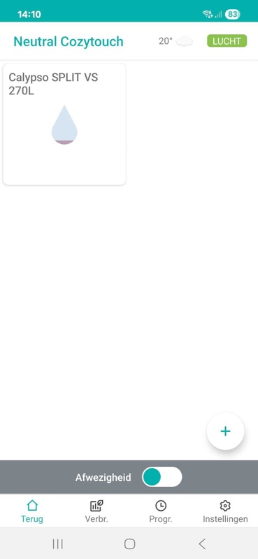

Ik heb in 2024 een Atlantic Calypso Split V3 270 liter aangeschaft. Mede gekozen omdat wij relatief veel douchen, zoveel mogelijk comfort willen hebben, en de split versie gewoon veel meer thermisch vermogen heeft. Het setpoint heb ik altijd op 55 graden staan.
Mijn vrouw heeft vooral koudwatervrees, dus in het begin deed ik vaak als ik wist dat we veel gingen douchen de boost modus aan. Dan gaat ie op de compressor en het element zo snel mogelijk verwarmen. Dat is handig als je veel water verbruikt. Dat ging eigenlijk altijd prima dus ben ik dat wat minder gaan gebruiken. Tot een keer dat relatief snel het warme water op was. Daarna ben ik het in de gaten gaan houden, wanneer ie precies gaat verwarmen.
In de Cozytouch app, kan je tijdsblokken aangeven, wanneer de WPB mag verwarmen. Mijn buurman zegt hierover het volgende:
De regeling op tijds instellingen werkt als volgt. Hij gaat aan het begin van het blok geforceerd opwarmen naar het setpoint. Daarna start hij opnieuw binnen het ingestelde tijds blok op basis van hystereses.
Dat de hysteresis waardes eigenlijk te ruim staan heb ik niet op papier, maar later toen ik hem sprak heeft hij dat wel gezegd.
Een voorbeeld, teruggevonden in de Whatsapp communicatie met hem:
We hadden op 27 juni in de ochtend gedoucht. We hadden toen 182 liter koud water verbruikt (gemeten op de watermeter). In de app en op het display stond dat er nog 34% warm water beschikbaar was. De temperaturen van de sensors waren 50 graden bovenaan en 47,7 midden in het vat. Je zou verwachten dat de WPB dan gaat verwarmen, als hij in het tijdsblok zit waarin hij mag verwarmen. Maar dat deed hij niet.
Afbeeldingslocatie: https://tweakers.net/i/t0uLyQU4mlsvjIX5IIaSS-K8-oU=/x800/filters:strip_icc():strip_exif()/f/image/6uDERMPb8QGD01gbvlRWCGv8.jpg?f=fotoalbum_largeAfbeeldingslocatie: https://tweakers.net/i/2ITTB4vYGjq9Tu_aGuX4g1FXHFw=/x800/filters:strip_icc():strip_exif()/f/image/O0rOYfdAgZ8zbFHtaqA5VYXc.jpg?f=fotoalbum_large
Om 13.57u, was er nog 32% warm water beschikbaar, volgens het display en de app. Temps zijn 49,1 bovenaan en 45 midden in het vat. Ook na een powercycle ging de WPB niet verwarmen.
Afbeeldingslocatie: https://tweakers.net/i/rwh4NCphz1l0xVAFLo--aLmjSpo=/x800/filters:strip_icc():strip_exif()/f/image/XqWhmrYY5Y0i7btL9r4pSpeC.jpg?f=fotoalbum_largeAfbeeldingslocatie: https://tweakers.net/i/3zwijuR05mqklLneMNmzWyVuAvk=/x800/filters:strip_icc():strip_exif()/f/image/1YXgr00felOdlGNWJhm217WN.jpg?f=fotoalbum_large
Toen heb ik om 14.00u de douche aangezet en is de WPB om 14.06u gaan verwarmen, nadat ik zo’n nog zon 75 liter extra koud water heb verbruikt. Toen hij ging verwarmen waren de temps 42,7 bovenaan het vat en 30,2 midden in het vat.
Afbeeldingslocatie: https://tweakers.net/i/1g-gpLknqdbI_GfS0pV5O884bH0=/x800/filters:strip_icc():strip_exif()/f/image/qw8RInDj8EY1kXY2nRMwiWMi.jpg?f=fotoalbum_largeAfbeeldingslocatie: https://tweakers.net/i/fbzCkjyxwMIOxq6Ux_iDT-FRiKE=/x800/filters:strip_icc():strip_exif()/f/image/CrhF3h4iItL2MBHn2r2p8tQk.jpg?f=fotoalbum_large
En ja ik begrijp dat koud water niet gelijk staat aan warm water.
En ja ik begrijp je de sensoren op meerdere plekken in het vat kan plaatsen wat wel of niet een vertekend beeld geeft.
En ja ik snap dat een WPB met krappe hysterese waardes de WPB onbedoeld kan laten verwarmen op het verkeerde moment. Maar ik laat hem ook niet midden in de nacht verwarmen, alleen overdag na het douchen.
En nee ik kan het setpoint niet verhogen, want die staat al zo hoog mogelijk.
Maar als ik alles bij elkaar bekijk, dan vind ik dat Atlantic in dit geval de plank heeft misgeslagen, door de WPB niet tijdens de ingestelde blokken te laten verwarmen. Hierdoor moet je gaan klooien met PV contact, wat overigens wel prima werkt. Maar ik vind het zo zonde dat het gewoon niet netjes is geregeld door Atlantic.

@hupie679 duidelijk. Maar kun je de hysterese dan niet instellen, evt. in een installateurs menu? Dit lijkt me toch basis functionaliteit. En/of schakelen op basis van de sensor in het midden. Misschien schakelt het apparaat nu alleen op de bovenste sensor.
[ Voor 29% gewijzigd door Martin7182 op 22-10-2025 17:46 ]
  • mister_muller
[b]hupie679 in "Warmtepompboiler topic (WPB) deel 2"hupie679
Hoe heb je het middels het PV contact nu gedaan?

Hoihoi,
Hopelijk heeft er hier iemand verstand van warmtepompboiler-installaties. Die van mij is namelijk anders geinstalleerd dan die van de buren, dus ik weet niet of het wel juist is nu.
Mijn installatie:
Afbeeldingslocatie: https://tweakers.net/i/v7H_IJeZSzNOOeKFG4fw8BtHsWY=/800x/filters:strip_icc():strip_exif()/f/image/uSFnFd1T9ZiMWxLPgAoWCdCh.jpg?f=fotoalbum_large
Die van de buren:
Afbeeldingslocatie: https://tweakers.net/i/s5RDYT-GMhmQRFp7pdQzM-2o4i8=/800x/filters:strip_icc():strip_exif()/f/image/pzha5sB9lImsJZvLloYCBdbF.jpg?f=fotoalbum_large
Afbeeldingslocatie: https://tweakers.net/i/V5GNHEAoO4JavXzaonmjh_7ZHw0=/x800/filters:strip_icc():strip_exif()/f/image/PTEAQOWvfhAV5v7a6FX3mv5b.jpg?f=fotoalbum_large
Volgens mij zijn links in de ventilatieunit beide buizen voor invoer en rechts de uitvoer. Zoals je ziet is de warmtepompboiler anders verbonden dan bij mij.
Iemand een idee welke nou de juiste is?

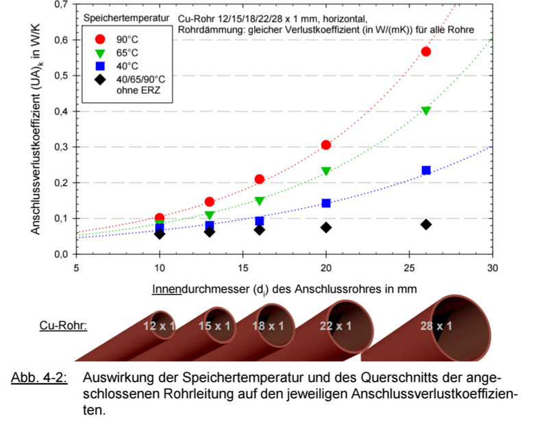

Gaan de betreffende leidingen wel direct omlaag? Klinkt een beetje als eenpijpscirculatie. Foto?
  • walter_321
  • Registratie: Februari 2025
  • Laatst online: 16:40
jj85 schreef op donderdag 23 oktober 2025 @ 08:18:
De warme leiding gaat van het midden bovenaan even horizontaal, nadien naar beneden. De koude leiding loopt min of meer horizontaal weg.
Maar dat warm worden van de leidingen is nu opgelost. Vooral de koude aanvoerleiding die warm aanvoelde verraste me.
  • Swelson
Eenpijpscirkulatie is toch alleen een probleem bij dikkere leidingen? Bij 15 mm koper of 16/20 mm meerlagenbuis zal dat amper spelen?
Natuurlijk wel opstijgen van warmte als je een koperen buis omhoog laat lopen, maar dat is wat anders.
  • jj85
Swelson schreef op donderdag 23 oktober 2025 @ 08:46:
Bij 15mm komt het ook gewoon voor, wel minder uiteraard.
Bron

hupie679 schreef op woensdag 22 oktober 2025 @ 17:23:
[Afbeelding][Afbeelding]
Duidelijk, maar voor andere gebruikers zou het een crime kunnen zijn als je een wpb hebt die al aanslaat als er nog een berg warm water in de boiler zit.

  • walter_321
Even om te duiden hoe onzinnig het % warm water is dat de Calypso split geeft.
Hieronder zie je hoe 5a10 minuten douchen 'plots' van bij 90% naar 30% beschikbaar warm water wordt gegaan. Dat kan gewoon niet correct zijn...
Zoals gezegd: ik laat de WPB opwarmen tussen 12U en 20u; en wanneer de middenste sensor on 46°C komt, forceer ik het smart grid contact die dan begint op te warmen naar 55°C. Als de middenste sensor terug 50°C zet ik het smart grid terug uit (en terug aan moest er overschot aan zonne-energie zijn).
Afbeeldingslocatie: https://tweakers.net/i/Jv_52c-Y32WcokzPL7X_4-PHxlA=/fit-in/4000x4000/filters:no_upscale():strip_exif()/f/image/Xxz4DgWHxife3IXXUPz7EEDP.png?f=user_large
  • Speedy-Andre
  • Laatst online: 21:17
Speedy-Andre
Sony ZL, XA, Nokia XR20
Zou het kunnen dat je geen realtime data ziet maar dat het vertraagd is door de cloud?
Mijn Cozytouch (IO) loopt altijd achter, daarom heb ik naast eigen sensors AquaMQTT erop gezet.

FrostHex schreef op woensdag 22 oktober 2025 @ 21:30:
Hoihoi,
Mijn installatie:
Die van de buren:
verplaatst naar het juiste topic :)
Ik zie bij jou geen Nibe sticker, staat hij niet achterstevoren?
Misschien kan je er wat pijlen in editen voor de duidelijkheid :)

  • FrostHex
  • Registratie: Juli 2025
  • Laatst online: 26-10 07:56
Proton_ schreef op donderdag 23 oktober 2025 @ 13:24:
[mbr]verplaatst naar het juiste topic :)[/]
Het is ook een NIBE en hij staat hetzelfde.

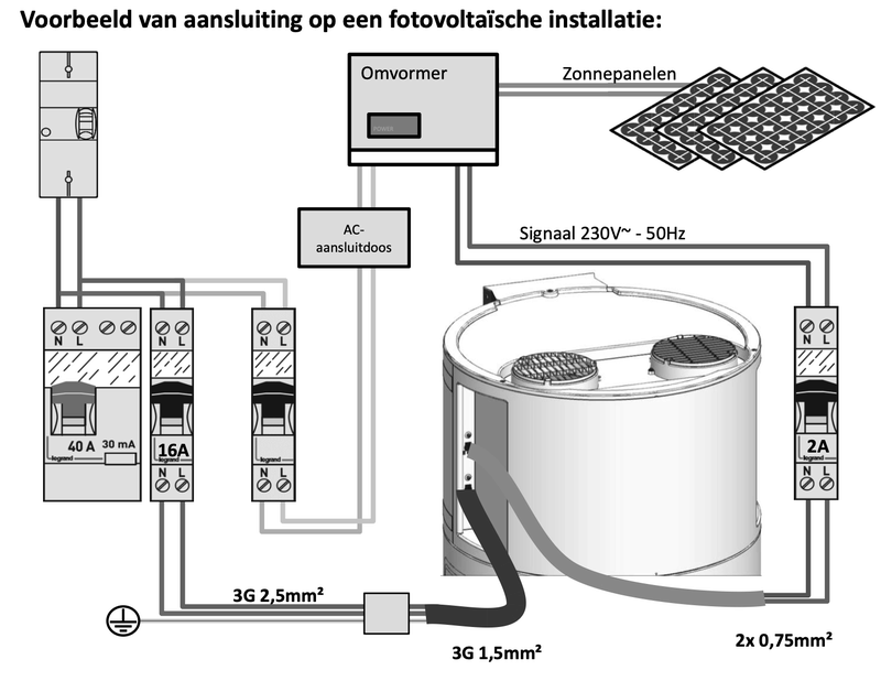

Bedankt voor het opmeten @ariebakker ! Nu durf ik het wel aan. Voor de tweakers die zich afvragen hoe de wpb in onze doucheruimte past: de wasbak demonteer ik tijdelijk, dat is een kleine moeite. Het toilet zit verder niet in de weg.
Nog een vraag: waar zit bij de Atlantic explorer 270l v5 de aansluiting voor de voeding? Ik kan het op jullie foto's, maar ook in de handleiding, niet vinden.
Je kan het niet niet helemaal zien, maar de witte voedingskabel komt uit het bovenste gedeelte.
Afbeeldingslocatie: https://tweakers.net/i/pDZmxgatyMTV6bmCS36t-JRg0Rw=/x800/filters:strip_icc():strip_exif()/f/image/TxYDQWTbVJUmdLHszman8zCl.jpg?f=fotoalbum_large
In handleiding staat deze tekening. Het is de zwarte kabel op tekening.
Afbeeldingslocatie: https://tweakers.net/i/c61gKpOedRJ1LiYCeBpKQV0bjBU=/800x/filters:strip_exif()/f/image/MO6SFN5zWMkY3tpL4VVm4Yak.png?f=fotoalbum_large
