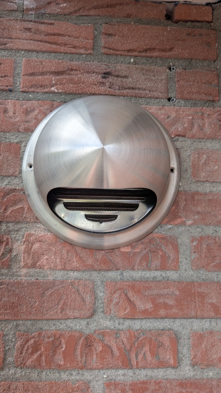

  • ariebakker
  • Laatst online: 20-10 15:59
@ onlinaius
Ik ben benieuwd wat hier de redenatie achter is. Je wilt in de winter lucht aanzuigen uit de garage.
Waar komt deze lucht vandaan? Woonhuis = extra warmteverlies uit het woonhuis, buiten = je kunt dan net zo goed rechtstreeks van buiten aanzuigen, en dan blijft je garage ook nog eens warmer.
De garage hoeft voor mij niet warm te zijn. De lucht komt uit de hal en vanaf de overloop.
Zomer van buiten: is de garage dan kouder dan de buitenlucht, of wil je de garage afkoelen met de afvoer?
In de zomer is het buiten warmer als in de garage inderdaad. Deze is altijd redelijk koel van binnen.
ik hoef de garage dan ook niet extra te koelen. Het idee is om alleen de toevoer schakelbaar te maken m.b.v. dit type klep https://www.amazon.nl/LTH...p/B07SM8N484?ie=UTF8&th=1. Deze moet uiteraard nog worden voorzien van armalex 13mm issolatie.
Ik krijg het idee dat je mogelijk (afhankelijk van je doelstellingen en waar onder / overdruk naar toe gaat) beter af bent met 1 afvoer, die je afhankelijk van het seizoen omzet naar de aan of afvoer.
Het is een inpandige garage met een toegangsdeur naar de hal en overloop dus verwacht ik hier geen grote problemen mee, Maar misschien heb ik het wel helemaal mis en blijkt in de praktijk dat het beter is om de toe en afvoer beide naar buiten aangesloten blijven.

ariebakker schreef op woensdag 8 oktober 2025 @ 20:01:
...Het idee is om alleen de toevoer schakelbaar te maken m.b.v. dit type klep https://www.amazon.nl/LTH...p/B07SM8N484?ie=UTF8&th=1. Deze moet uiteraard nog worden voorzien van Armaflex 13mm isolatie.
Waarom voorzien van isolatie? Je hebt er geen condensatie op als het toevoer is.
Bij de uitblaas wordt het een lastig verhaal om te isoleren, want de klep moet dan ook geisoleerd worden.

  • ariebakker
@timovd
Dat scheelt weer een hoop extra werk. De uitblaas vanaf de WPB wil ik rechtstreeks met een 160mm geïsoleerde leiding aansluiten op het rooster. Gaten heb ik inmiddels al geboord en voorzien van rvs roostersAfbeeldingslocatie: https://tweakers.net/i/G4y7SC7RzVycioK7wh5AN7LaD1M=/x800/filters:strip_icc():strip_exif()/f/image/qszI3PPbBZJwmBf188B9zVIN.jpg?f=fotoalbum_large

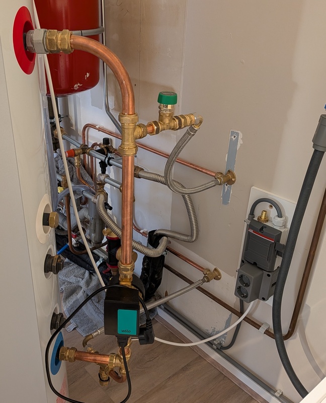

Hoe dan ook, heb hem mooi met een werkschakelaar aangesloten. Leek me wel net zo netjes.
Dubbele stekkerblok op dezelfde werkschakelaar. Daar gaat de circulatiepomp + voeding naar ESP-boardje op.

Misschien beetje domme vraag, maar waarom zit die circulatiepomp erbij?
Quatt Duo V1 - 3kw BUH - VVW en LTV - WPB: Atlantic Explorer V5 - PV: 9860WP

  • jj85
  • Laatst online: 01:31
raven22 schreef op zaterdag 11 oktober 2025 @ 07:32:
Om de stratificatie van het water te doorbreken in 2 gevallen
1. Bij anti legionella run het hele vat op temperatuur kunnen brengen.
2. De totale warmte inhoud van het vat kunnen vergroten indien gewenst (bijv logeerpartij+veel gebruik vd douche)
Zie onder andere Voorkomen legionella in boilers

  • Technician-
  • Laatst online: 17:28
jj85 schreef op vrijdag 10 oktober 2025 @ 20:50:
Ah ok.
Oké de E aansluiting is degelijk.
Er zit wel een hydraulische fout in.
Koud water kan nu via de pomp bypass zo naar de warmwaterleiding.
Daar moet een keerklep in.
Adviseur FixClima
  • jj85
Technician- schreef op zaterdag 11 oktober 2025 @ 09:49:
Zit onder de pomp, zie je niet op de foto :)
Ah ok.
Ziet er netjes uit! Die ga ik erbij houden als ik de installatie ga doen. Ik heb twee vragen:
- slim om de recirculatie te gebruiken voor de legionella en extra capaciteit. In de handleiding zie ik de recirculatie op de witte aansluiting zitten, heb je hem met een reden op de aanvoer gedaan?
- als ik het goed zie heb je ook een Quatt, gaat die nog klagen als je geen cv meer aangesloten hebt (als je die nu niet meer hebt)?

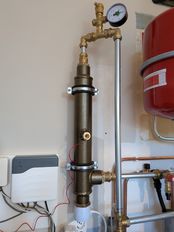

Klopt, heb de CV vervangen door een 3kW doorstroomverwarmer. Ketel was destijds aan/uit geschakeld op de Quatt aangesloten. Dus kon dat signaal nu gebruiken om de doorstroomverwarmer te schakelen.
Zie
jj85 in "Ervaringen met Quatt Deel 2" voor wat meer info
Afbeeldingslocatie: https://tweakers.net/i/Ph_ZY4oNZWoPguPnpbVA7pKTItk=/x800/filters:strip_icc():strip_exif()/f/image/o90CRwgAusTwkGscE8DWwcRI.jpg?f=fotoalbum_large

jj85 schreef op zondag 12 oktober 2025 @ 09:49:
Die aansluiting zit ongeveer in het midden, als ik daarover ga circuleren, dan pak ik nog steeds niet het hele vat mee.
De circulatieaansluiting zit aan de buitenkant inderdaad in het midden, maar dat zegt niets over de hoogte van het pijpje aan de binnenkant. Bovendien gaat het vooral om het mengen van het koude water onderin het vat. Je haalt warm water hoog uit het vat en pompt dat naar beneden het koude water in. Boven de circulatieleiding verwarmt het water vanzelf mee.
Haal je nu niet twee soorten circulatie door elkaar?
Witte aansluiting is vanuit de fabrikant bedoeld voor het circuleren van warm water door een leiding door je hele huis zodat je snel warm water hebt bij een tappunt.
Dus je kunt hem wel op die witte aansluiting aansluiten, maar dat is dus niet perse hoe de fabrikant het bedoelt.
Ah ok.
Zit er voor of na de pomp ook een terugstroombeveiliging?

Buis07 schreef op zondag 12 oktober 2025 @ 13:28:
Erna

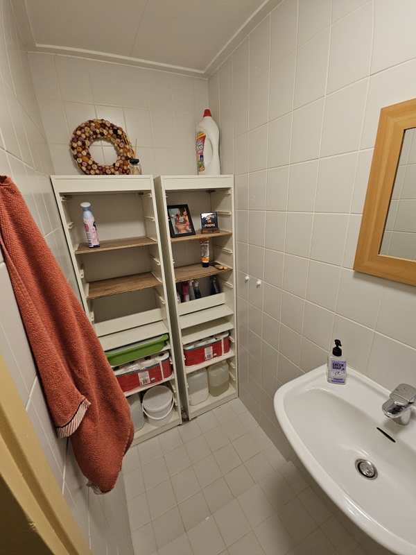

Voor jullie idee twee foto's van onze situatie. De ruimte waar de wpb moet komen is een oude doucheruimte waar we nu alleen nog maar het toilet van gebruiken. Alle aansluitingen zijn aanwezig, moet alleen een electrakabel aanleggen naar de meterkast.
Afbeeldingslocatie: https://tweakers.net/i/S2mFK7Wa1S0XyND3YOSy2b8HrlI=/x800/filters:strip_icc():strip_exif()/f/image/aCWdUGiHf2soSDCqKKMHjHKF.jpg?f=fotoalbum_large
Hieronder een foto van de hal. De wpb kan hier niet op zijn kant een draai maken naar de oude doucheruimte (deur rechts). Ik zou de kastenwand weg kunnen halen, maar dat is wel de allerlaatste optie.
Afbeeldingslocatie: https://tweakers.net/i/vMVkWHHGR5bZqUDJkZ2h6NLRjc8=/x800/filters:strip_icc():strip_exif()/f/image/hL5ENlynYuP9jesx8vhbglH7.jpg?f=fotoalbum_large
PV: 4425 Wp via SMA, WP: DeWarmte PompAO, WPB: Atlantic explorer v5 270L, aansturing via Home Assistant, vrijstaande woning uit 1926, sinds 19-12-2025 van het gas af.

Hoe hoog is je drempel @jansd ? Kun je die anders verwijderen?

Super @ariebakker ! 203,5 cm is nog 2 cm te hoog om zonder zaagwerk onder het kozijn door te kunnen. Denk je dat er nog hoogte te winnen is als ook de achterste kap er af gaat? Als ik de tekening zie lijkt dat er wel op. Zou je dat nog kunnen nameten?
Ik denk dat er toch wat speling is, de wpb is smaller dan de deur en zonder de kap zeker bovenin.
Misschien is het al voldoende om 1 deur links eruit te halen (en wat planken).

Swelson schreef op zondag 12 oktober 2025 @ 21:30:
Ik heb er al rekening mee gehouden dat de drempel er uit gaat. Die is 2 cm hoog, dus dat scheelde al. Maar dus nog 2 cm te weinig.

Speedy-Andre schreef op zondag 12 oktober 2025 @ 21:31:
Bedankt voor het meedenken! Ik heb al een wpb op schaal getekent inclusief kast. Als je de wpb gaat kantelen wordt hij juist hoger (tot ca 215 mm), pas als hij flink horizontaal gaat wordt hij echt lager. Maar dan kan ik de draai al lang niet meer maken. Ruimte tussen deur van de doucheruimte en de kast is ca 84 cm. Het zijn kasten van ca 50 breed. Ik kan er dus wel een plank uit halen, maar draairuimte ga ik niet krijgen.

Hoe zit het met muren van dat hok, zitten die dicht bij de deur?
Je zou een model kunnen maken, een grote cilinder om het te proberen.
Of op schaal, met karton de gang na maken en dan een batterij door de deur proberen te krijgen :*)
Of een AI tool die het voor je doet :+

De breedte van de doucheruimte is ongeveer een meter. Aan AI heb ik ook al zitten denken. Komende dagen eens kijken of die mij de oplossing kan geven.

jansd schreef op zondag 12 oktober 2025 @ 21:41:
Die hogere hoogte wordt pas een probleem als je de hellingshoek aanhoudt. Bij het naar binnen dragen kan je hem toch steeds horizontaler tillen zodat de hoogte geen probleem meer is?

jansd schreef op zondag 12 oktober 2025 @ 21:17:
knip
Ik neem aan dat het houten deurkozijnen zijn, kunnen die er niet geheel uitgehaald worden dan krijg je de kozijndikte er bij als ruimte. Ik vermoed dat een timmerman hier wel raad mee weet.
Andere oplossing is het aan de uiteinden doorzagen van het bovenste deurkozijn zodat deze er geheel uitgehaald kan worden. Daarna weer terugzetten met montagekit, plamuren en verven.
Ik ben geen timmerman, misschien kan iemand met kennis van deurkozijnen nog reageren?
[ Voor 4% gewijzigd door marnie op 13-10-2025 00:39 ]
Ontstaat er niet genoeg ruimte als je de onderzijde van de WPB eerst door de deur wurmt ? Of is de badkamer dan niet diep genoeg om de top onder het kozijn door te krijgen?
Alt: deurkozijn verwijderen?
Maar je kunt hem toch terugkantelen? De hal lijkt hoog genoeg. Ik bedoel dat je dus eerst de onderkant naar binnen schuift i.p.v. de bovenkant.

De ruimte is best krap, 1m breed en dan is er de wastafel vlak bij de deur.
Onderkant eerst kantelen moet idd kunnen, echter wel een lastig karwei en opletten dat je niets beschadigt.
Eventueel meubelrollers of een plank er onder als de drempel weg kan.
Er werd een toilet vermeld, niet te zien op de foto's maar dat zal bij de wastafel zijn.
Ik vraag me af of de wpb daar langs komt, is toch ruim 60cm doorsnede.
Aan de andere kant, weghalen is een optie.

Vandaag ook aan de koude kant vd Explorer v5 een di-elektrische koppeling aangebracht.
Dit ivm de circulatiepomp die ik er ook bij heb geplaatst, bij het circuleren (met name tijdens de wekelijkse antilegionella-run wordt de koude kant natuurlijk ook warm, dus kan er hier ook galvanische corrosie plaatsvinden).

jj85 schreef op woensdag 15 oktober 2025 @ 15:34:
Viel me eerlijk gezegd wel tegen hoe de aansluiting er nu uit zag, lijkt 'roestig'. Dit terwijl ik de circulatiepomp nog niet eens gebruikt heb. :?
Slechts 4 weken in gebruik nu.
ik installeer alleen maar WPB met aan beide aansluitingen een afgescheiden koppeling. ze zijn naar verhouding niet duur natuurlijk en beter teveel dan teweinig bescherming. in de Auer Edel handleiding is dit ook verplicht.
Ah ok.
Grappig dat je zo te zien zelf heel mooi en netjes werkt in zowel koper als met stroom maar tegelijk de meest lelijke leidingverloop ooit van die koekenbakkers van Quatt in 1 ruimte ziet. Jeukt het nou niet die flexibele ribbelbuis van ze iets in te korten? Ik word echt een beetje sip van hoe die cv-leiding loopt met die knik er in. Kon op het plaatje meteen zien dat dit een quatt-installatie was :+
Je zou de kastdeur tegenover de toiletdeur er af kunnen halen. Dan heb je misschien wel genoeg ruimte om de WPB te kunnen kantelen. De onderkant van de wpb zou dan half de kast in kunnen steken? Diameter is groter waarschijnlijk dan de kast, maar je wint wel wat ruimte.

Fr33z schreef op woensdag 15 oktober 2025 @ 20:58:
Dank voor je compliment.
Jawel, het jeukt zeker :X Onlangs de CV vervangen door een doorstroomverwarmer in combi met de Quatt. Toen niet de juiste materialen (vooral de specifieke pakkingen + breekring voor die ribbelbuizen), dus maar laten zitten voor nu. Zit toch niet in het zicht verder, maar wel lelijk :+
Werkt je circulatiesysteem voor warm water tot nu toe zoals gepland? Ik overweeg t ook namelijk dus vind t mooi voorbeelden te zien.
Ja, die werkt prima. Laat hem inschakelen bij een legionellarun (via een HA automatisering). Lekker stil en zuinig pompje verder.
