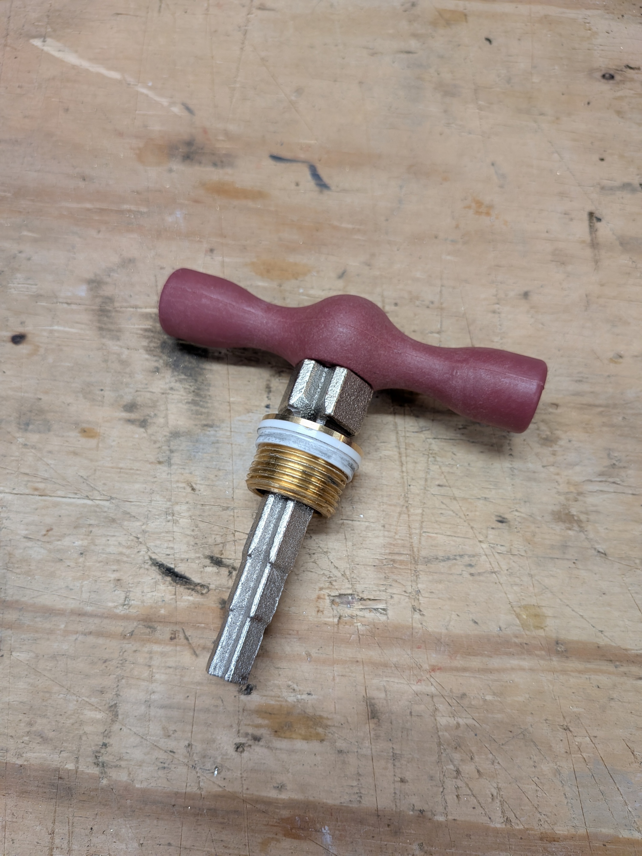

Ik lees hier "horror" verhalen over de diëlektrische koppeling van de Atlantic Explorer. Wat ik daarin mis is: waar lekt hij precies? Boiler zijde, die je afsluit met een fiberring of de kant die je in een verloop draait en omwikkelt met afdichtstape.
(Ik gebruik Griffon Kolmat fibre seal).
Tsjah, ik heb de fiberring gewoon netjes in de koppeling gestoken en de koppeling gelijk recht erop gedraaid. Daarna aan de andere kant op het draad loctite 55 gewikkeld (aantal omwentelingen staat op de verpakking). Nu ben ik geen loodgieter (28 jaar geleden wel een blauwe maandag op de loodgietersopleiding gezeten :*) ) maar als je gewoon de manual volgt zou je toch denken dat het goed zou moeten gaan?
