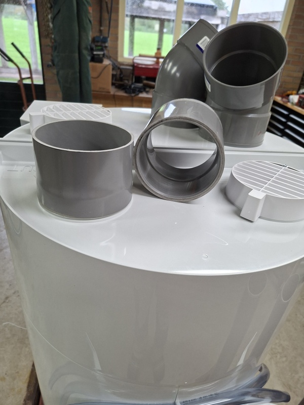

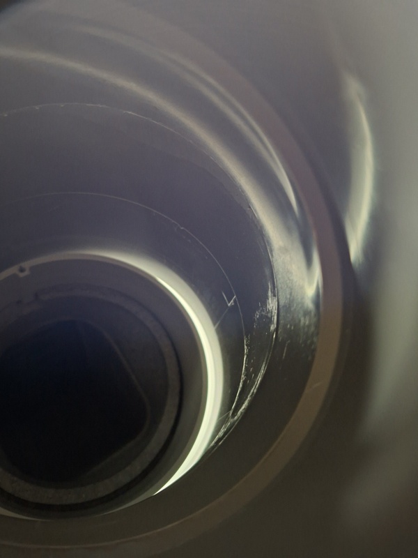

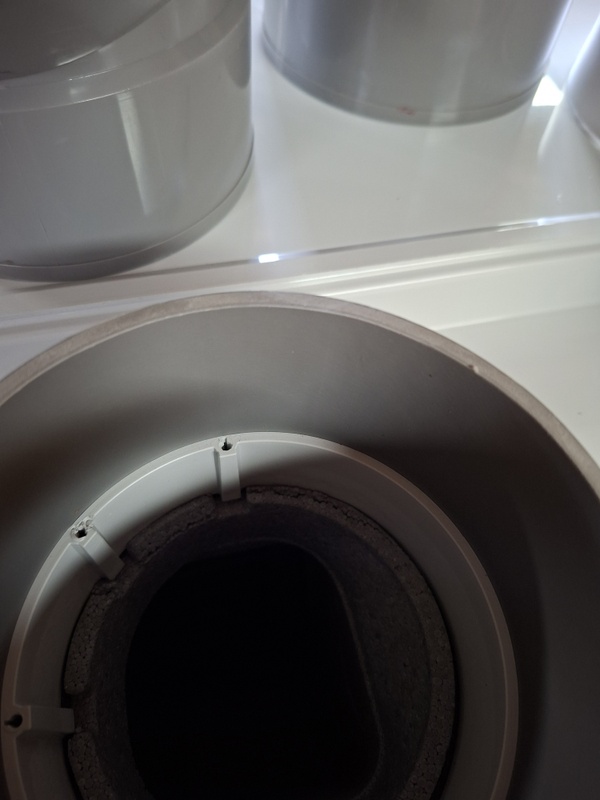

Ik ben even creatief met pvc geweest. Ik heb een stukje 125 mm warmgestookt en om de aansluiting op de wpb gedrukt, hier past dan straks weer een 45 graden 125mm bocht op, dan komt er straks een stuk 125mm pvc pijp tussen om de aansluiting te verslepen naar het gat in het dak en daar komt dan weer een 45 graden bocht recht onder dat gat. Ik heb dan in een stukje 125mm pvc een 110mm lijmmof geplakt, dat paste ook redelijk. De mof en stukje pijp in de lijm gezet, in elkaar geschoven en met een aantal grote slangklemmen het stukje 125 iets kleiner geknepen, er was iets te veel speling om lekker te lijmen maar met die slangklemmen kwam het mooi strak.
Nu nog eens een moment kiezen om de vaillant er uit te knikkeren en de Calypso terug hangen.
De spleet tussen een bocht en de aansluiting op de wpb
Afbeeldingslocatie: https://tweakers.net/i/wJ8UodIHe8DVSl9JVa47hA2ME6E=/x800/filters:strip_icc():strip_exif()/f/image/GwbGSqKUbF3aRe9jsZ8qtZue.jpg?f=fotoalbum_large
Nu een stukje pijp warm erom.
Afbeeldingslocatie: https://tweakers.net/i/tGyYoHMOpl8w9LcExRMt-vfG_GU=/x800/filters:strip_icc():strip_exif()/f/image/XkukJHX2jKeU9sgUvgUh5KSH.jpg?f=fotoalbum_large
En het stukje pijp samen met het verloop naar 110
Afbeeldingslocatie: https://tweakers.net/i/1OTNCrK2aWoXAFlYMUh6VhUWdeY=/x800/filters:strip_icc():strip_exif()/f/image/NPDjuf3wgcl0CHg79UgBSQ3U.jpg?f=fotoalbum_large

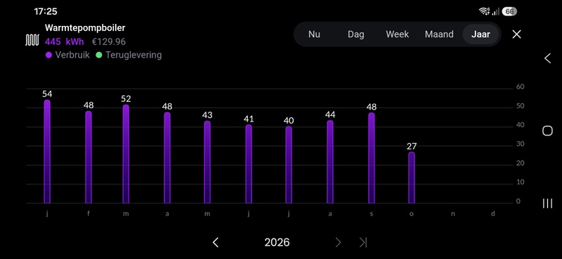

Hoe zitten jullie qua verbruik? Mijn Calypso V3 draait sinds mei, en verbruikt ongeveer 30 kwh per maand. Dit komt neer op 1 kwh per dag. Klopt mijn meting wel?
In de wintermaanden zal hij wel iets meer verbruiken, vanwege lagere buitentemperatuur. Ik ben benieuwd.
Ik zit meestal zo rond de 40 a 50kwh per maand met een gezin van 4. Douche en bad.
Dit is met de vaillant arostor 150 liter.
Ik ga binnenkort als ik even genoeg moed verzamelt heb over op de Calypso 150 liter eens zien wat die er van maakt. Ik hoop stiekum dat die wat een hogere cop haalt. De vaillant had een uitblaas van 80mm de Calypso doet het met 120/125 mm wat hier dus betekend het grootste stuk 125mm en het laatste stukje 110 mm. Je zou zeggen dat er meer lucht verplaatst kan worden dus iets meer rendement mischien, we gaan het meemaken.
Afbeeldingslocatie: https://tweakers.net/i/s4zgyhh-DduxH1JJdchCVT6HnrA=/800x/filters:strip_icc():strip_exif()/f/image/NcoJlOTGYDph4Lv5egUu7tI6.jpg?f=fotoalbum_large

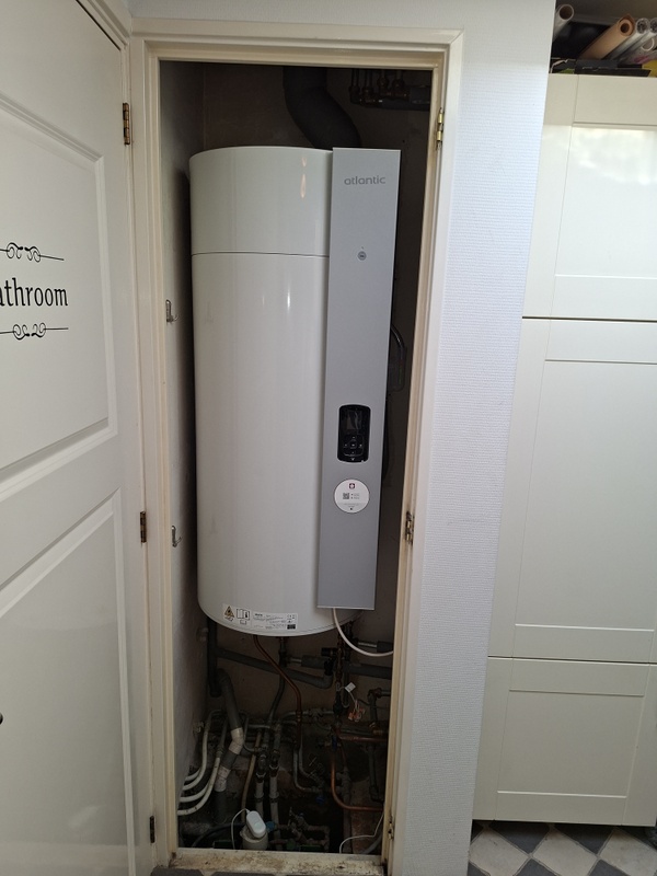

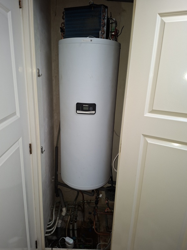

Het was wel even friemelen, maar de oude is weg en de nieuwe hangt.
Hij is iets dikker dus dat was wel even lastig.
Wat meteen opvalt is dat deze een stuk stiller is qua ventilatie geluid, waarschijnlijk door de grotere diameters.
Al met al 4 uurtjes werk gehad.

Mensen ervaring met de Atlantic v5 installeren in een kleine ruimte? vooral kwa hoogte?
Wil nu echt aan de slag met een WPB, en kwa ruimte heb ik 1 plaats waar het "makkelijk" kan (als in, huidige CV weg en WPB aansluiten zonder al het leidingwerk om te leggen). Echter heb ik daar een hoogte van 1.83. Wat ook overeen komt met de minimale hoogte. Zit onder de schoorsteen dus ik kan ook niet echt ruimte maken zeg maar.
Ik zie dat er 2 adapters bij de Explorer V5 zitten die een zijuitvoer mogelijk maken. Ik neem aan dat dat zorgt dat je die 1.83 minimaal nodig hebt aangezien de unit zelf 1.72 hoog is.
De andere optie van de installateur was boven het trapsgat. Maar dan moet er een plateau komen, en moet ik bukken als ik naar zolder wil en daar kom ik vaak (kantoor + bioscoopruimte). De dakdoorvoer is dan makkelijker voor de installateur, maar ik wil niet elke keer bukken omdat dat makkelijker is voor de installateur. Dacht zelf aan een doorvoer door de buitenmuur vanaf waar de WPB dan komt OF door de bestaande rookgasafvoer van de CV nu want die gaat toch weg. Maar ook dat zal niet heel eenvoudig zijn aangezien de diameter van die rookgasafvoer waarschijnlijk 110mm is, en niet 160 zoals de Atlantic vereist.

Waah schreef op maandag 12 oktober 2026 @ 16:05:
Kan de schoorsteen weg?
75kWh Tesla Powerwall, 5.5kWp Solar met Enphase IQ7A, Daikin WP EHBH08EFW+ERGA06EAV3H, Daikin Airco 2MXM40N2V1B9+CTXM15R2V1B+FDXM25F3V1B, Ariston Nuos Evo WPB, Tesla M3P, Zappi 2.1, Woning 1932 A++

110 mm is denk ik geen probleem voor een klein stukje zonder bochten. Ik heb hier een 3 kW WPB via 2 bochten 150 mm met laatste meter (schoorsteen) 125 mm en dat gaat prima.
  • Waah
  • Laatst online: 00:29
Niet zonder een halve dakrenoviatie verwacht ik.
  • Waah
Martin7182 schreef op maandag 12 oktober 2026 @ 16:59:
110 mm is denk ik geen probleem voor een klein stukje zonder bochten. Ik heb hier een WPB via 2 bochten 150 mm met laatste meter (schoorsteen) 125 mm en dat gaat prima.
Met een beetje mazzel dit de uitvoer precies onder de huidige gasafvoerpijp.
Ik heb vergelijkbare uitdaging en de denk ook over plateau in trapgat. Die kan dan wel 0,5 meter hoger dan de zoldervloer ernaast zodat ik niet hoef te bukken wanneer ik op de trap loop.
  • Waah
vandermark schreef op dinsdag 13 oktober 2026 @ 14:13:
Ja ik vind dat toch wat spannend om dat gewicht er op te plaatsen, plus dat het ook nog wat toegankelijk moet blijven voor onderhoud en dergelijke. En het staat dan ook vrij pontificaal in het zicht natuurlijk :+
Zal in ieder geval ff op zoek naar een leuk prijsje voor een V5 van 200 liter O-)

Waah schreef op woensdag 14 oktober 2026 @ 17:24:
En hoe reken je het aantal liter water van 50 graden uit op basis van het aantal kuub gas dat je verbruikt?
Heb geen watermeter. Maar houd verbruik van gas wel bij en dat is enkel douchen....
Dat is natuurlijk afhankelijk van de begin temperatuur van het water en de calorische waarde van je aardgas en dan nog de efficiëntie van je CV.
Maar uitgaande van een begin temperatuur van 10 graden en calorische waarde van een gemiddelde Nederlandse m3 aardgas, kom je op 150 tot 185 liter water

timenator schreef op woensdag 14 oktober 2026 @ 18:05:
Ah helder. Even nagezocht en hoogste wat ik van afgelopen jaar kan vinden is 1 M3 gas op een avond. En dat is een uitzondering. 0,3-0,5 is de standaard range.
Dus met 200 liter vat ( 250 liter water voor douchen) zouden we een eind moeten komen.
En een nieuwe douche zou ook niet gek zijn na 14 jaar. Dus dan kunnen we altijd een waterbesparende optie nemen

Surfari schreef op dinsdag 21 juli 2026 @ 12:54:
Loopt de condens bak niet goed leeg na bedrijf? (Het water broeit lekker en verdampt en wordt bij een volgend bedrijf uitgeblazen).
Maanden later maar toch nog een antwoord. Vandaag de hele boiler opnieuw uit elkaar gehaald en verder gegaan dan de onderhoudshandleiding voorschrijft dus ook de achterste helft van de bovenste behuizing eraf door twee schroefjes los te draaien aan de achterkant en de achterste helft even met de klok mee te draaien en eraf te tillen. Vervolgens ook de ventilatormotorplaat van de EPS behuizing losgehaald door de twee zwarte wokkelschroeven voorzichtig los te draaien en toen werd de ellende zichtbaar.
Afbeeldingslocatie: https://tweakers.net/i/-q_EpQn6hBpVYBI2g90O8c2jbjc=/800x/filters:strip_icc():strip_exif()/f/image/hrlHn4jSZd78J1uJUiDfoP7X.jpg?f=fotoalbum_large
Afbeeldingslocatie: https://tweakers.net/i/iXnjmdSlgHCmUrKWZQEYPDfJoQM=/x800/filters:strip_icc():strip_exif()/f/image/JNjXZdnbEe0onkUTYUVMDYz9.jpg?f=fotoalbum_large
Ongelooflijk vind ik het eigenlijk dat dit na zo korte tijd zo goor is van binnen, ondanks het gebruik van een filterbox. Dit is ook geen gewoon vuil volgens mij maar is organisch ofwel schimmel. De EPS behuizing heeft ook nog fijne stukjes reliëf waar lekker van alles in gevangen wordt en lekker vochtig kan groeien. :r
Verder is de lekbak ook maar matig uitgevoerd. Er blijft vocht staan waardoor onderdelen gaan roesten.
Afbeeldingslocatie: https://tweakers.net/i/vwnzZ0kemqkNrzeJ5agumeQZSBM=/800x/filters:strip_icc():strip_exif()/f/image/3qqT3FmGJSoFkJlDe6y123DC.jpg?f=fotoalbum_large
Ik kan me niet voorstellen dat deze boilers heel lang meegaan op deze manier.
Nu aan de poets met schoonmaakazijn! :P

mvdklip schreef op zondag 18 oktober 2026 @ 18:58:
Afbeeldingslocatie: https://tweakers.net/i/4_dCvFG8SRrG8GOSzZwsR5ndmqE=/800x/filters:strip_icc():strip_exif()/f/image/3uPftzbYlGszRbHGb2tPW4Mt.jpg?f=fotoalbum_large
Afbeeldingslocatie: https://tweakers.net/i/qS7tR1XAOlyBxlR1KM3UmHbhdpM=/800x/filters:strip_icc():strip_exif()/f/image/M2PQD0ZQO1jr0d8PMFfZvwRW.jpg?f=fotoalbum_large
Het is weer schoon maar ik denk er wel sterk over om de uitblaasopening nu toch maar naar buiten te brengen. Kan niet gezond zijn al die schimmellucht naar binnen. :P

Grappig. In de manual van mijn Calypso staat expliciet dat de zwanenhals niet in de slang mag zitten maar in de afvoer moet!
Nou dit zat er bij mij bij.
Afbeeldingslocatie: https://tweakers.net/i/jhkqpkCRN6p-DyVqMAWGM47y4Ss=/x800/filters:strip_icc():strip_exif()/f/image/YSUP0KoAHAxVAumXVFgsdylI.jpg?f=fotoalbum_large
  • mvdklip
  • Laatst online: 21-10 09:14
Nice. De tekst is ook net anders:
The use of a siphon to connect to sew water is mandatory (the siphon must not be made with the supplied tube).
Je kunt het dus ook lezen als "mag niet gemaakt worden van de bijgeleverde slang" en dan is de bij jou meegeleverde sifon dus wel ineens goed. ;)
