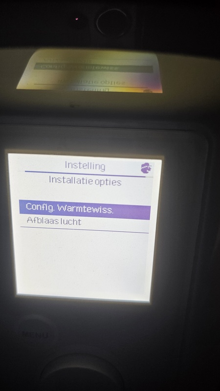

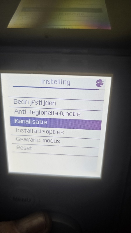

Om nog even terug te komen op het ontbreken van de pv instellingen. Hierbij een aantal fotos.
Zijn er ook gebruikers van de Atlantic Explorer V4 die dit wel hebben staan in hun instellingen?

  • RichieB
  • Laatst online: 18:24
@WirelessErik Hoe staat de “Steunverwarming zonnecollector” ingesteld? Volgens mij kan je of PV of een zonnecollector gebruiken. Misschien verdwijnt de ene instelling als je de andere aanzet?

RichieB schreef op vrijdag 26 september 2025 @ 10:29:
Zoals je kunt zien op 1 van de fotos staat deze op alleen warmtepomp ingesteld.
Als ik hem op zonnecollectoren zet, krijg ik niet een extra optie voor de pv erbij helaas.

Voor wie geen PV optie ziet en geen timer heeft ingesteld:
Stel eens een timer in (1 of 2 tijdblokken van samen minimaal 8u lang).
Garantie tot de deur maar dat is een verschil dat ik zie met plaatjes waar het werkt.

  • WirelessErik
  • Laatst online: 17:32
Gieliovd520 schreef op zondag 28 september 2025 @ 09:42:
Moet werken. Ik heb een smart plug via home assistant gekoppeld. Bij langer dan X minuten N overschot pv schakel ik 230 erop en gaat hij draaien. Zit wel delay op.
Wat ik ook doe, geen beweging in de boiler te krijgen. Ook handmatig, 230V erop doet niets. Nagemeten of er wel echt spanning op staat, maar dat is aanwezig. Wacht nog op antwoord van Atlantic uit Frankrijk

WirelessErik schreef op donderdag 2 oktober 2025 @ 22:01:
Ook geactiveerd in het menu?
  • WirelessErik
klump4u schreef op donderdag 2 oktober 2025 @ 22:25:
Zoals je misschien had gezien, is die optie bij mij nergens naar boven te halen. Zie ook een paar posts terug, de fotos van de menu settings. Vandaar de hulpvraag hier en bij Atlantic. Staat toch echt in de handleiding en er staan ook geen model voorwaarden in. Heb de V4 200 liter.

WirelessErik schreef op vrijdag 26 september 2025 @ 10:05:
Misschien gemist maar wat staat bij geavanceerde modus?
Pagina 139 van https://atlanticclimate.nl/download/8710/?tmstv=1752586201.

jj85 schreef op vrijdag 3 oktober 2025 @ 11:12:
Lees even wat posts terug; @WirelessErik heeft een V4, geen V5 ;) (en heeft bovendien al vanalles geprobeerd)
Alles behalve wat ik voorstelde, er is namelijk geen timer ingesteld en bij wie het werkt wel.
Maakt niet uit, eigenwijs is ook wijs :)
Bovendien treedt niet elke aanpassing direct in werking, soms moet even de prik van het hele apparaat af.

  • WirelessErik
klump4u schreef op vrijdag 3 oktober 2025 @ 09:11:
Afbeeldingslocatie: https://tweakers.net/i/nrvDd4d13qLmPxIKetToTDF8-Jo=/x800/filters:strip_icc():strip_exif()/f/image/Z5UXaan4A3MlKnLmnvRQq3sW.jpg?f=fotoalbum_large
Afbeeldingslocatie: https://tweakers.net/i/DEvCcWLwV41i3do48or78zlsMZY=/x800/filters:strip_icc():strip_exif()/f/image/I7nQJkW6ukLMOVC2kMgFsJF9.jpg?f=fotoalbum_large

Ik kan best het apparaat even spanningsvrij maken, maar kan mij niet voorstellen, dat daardoor ineens een optie beschikbaar wordt in het menu. Baal er ook van, dat het antwoord van Atlantic zolang op zich laat wachten. En het feit, dat natuurlijk in de handleiding staat dat het mogelijk is. Geen model restricties

Heeft iemand overigens uitgevonden of de Explorer V5 ook een geavanceerd menu heeft, zoals bijv de V4. Er is een expert menu met wat instellingen en informatie/diagnostics, maar deze gaat niet zo ver als het verborgen menu van de V4
Atlantic Explorer V4 (Calypso) "geheime" menu's:
- Modus installateur : Menu ingedrukt houden en halve slag naar rechts draaien
- Geavanceerd menu: Vanuit bovenstaande menu Menu ingedrukt houden en halve slag links + rechts
  • WirelessErik
Kijk,
Dit is de eerste post waarin ik iets lees over een geavanceerd menu. Daar even doorheen gescrolled en wat denk je. Instelling voor photovolatisch staat daar dus in en staat op nee. Deze op ja gezet ( uiteraard 😁) en nu ook zichtbaar in het installateurs menu.
Pfffff

Maar..? DIt werd toch zelf al nagevraagd bij je of je hier had gekeken..? En het staat in de topic start
  • WirelessErik
Dan komt gelijk de vervolgvraag. Ik heb dus nu deze functie aan kunnen zetten, als ik dan spanning op de boiler zet, springt het pv icoon in beeld en begint deze te verwarmen. Haal ik later de spanning er weer af, blijft het icoon zichtbaar en blijft hij doorgaan met verwarmen? Gaat hij gewoon naar 62 graden als hij 1 keer een signaal op die ingang heeft gekregen, of zou hij ook weer moeten stoppen met verwarmen als er geen pv beschikbaar is?
  • WirelessErik
Jerra schreef op vrijdag 3 oktober 2025 @ 16:55:
Volgens mij werd er telkens gevraagd of bij het installateurs menu dit aan stond. Misschien is er een keer gesproken over een advanced menu, maar zie nergens hoe ik daar in terecht komt, ook niet in de allereerste post. Ik lees nu net een paar berichten terug pas, dat dit menu te bereiken is vanuit het installateurs menu.
Heb diverse fotos laten zien, maar niemand verwees mij maar dat "verborgen" 2e menu. Maakt ook allemaal niet uit. Nu gevonden en uiteindelijk sneller opgelost dan vanuit de leverancier. Dat is trouwens ook diep triest.
Nu alleen benieuwd wanneer die functie uitschakelde als dat pv contact wordt verbroken.
Dank voor alle antwoorden en pogingen om te helpen.

klump4u schreef op vrijdag 3 oktober 2025 @ 11:39:
Pagina 106 en 107 van de handleiding ook doorlopen?
@WirelessErik paragraaf 10.4

WirelessErik schreef op vrijdag 3 oktober 2025 @ 17:21:
Het staat in de startpost, maar in een 'members only' item wat je ziet als je bent ingelogd.
Mijn topic is een paar pagina's gegroeid door niet of vluchtig lezen en anderen hebben niets aan al die foto's.
Als laatste is er bij PV een nalooptijd van 10-30 minuten wat per model verschilt, ook dat staat minstens 80 keer in dit topic.

WirelessErik schreef op vrijdag 3 oktober 2025 @ 17:03:
Hij stopt pas een paar minuten nadat het PV signaal weg valt. Dat is om te voorkomen dat de compressor gaat lopen "klapperen" als er een wolk langs de zon schuift.
  • WirelessErik
Handleiding erbij gepakt. Hoofdstuk 10.4 verwijst naar het installateurs menu, punt. Niet naar de advanced optie. Het klopt dat als de pv optie al aanstaat, deze zichtbaar is in het installateurs menu.
