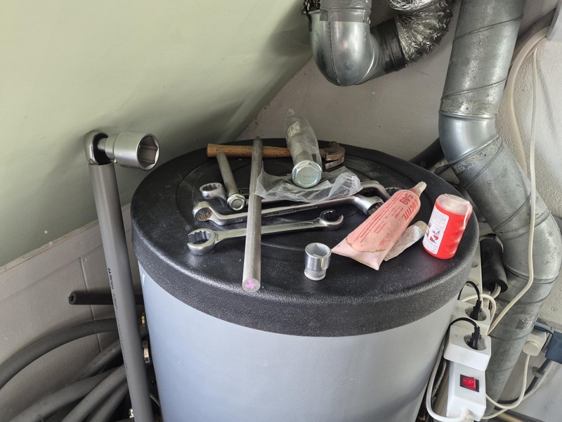

Ik zou het lekker strak aandraaien. Dat schroefdraad krijg je echt niet zomaar stuk gedraaid of je moet een sportschooljunkie zijn.

Speedy-Andre schreef op vrijdag 13 maart 2026 @ 21:16:
Hou het nog maar even in de gaten, straks loopt de druk op en kan het weer anders zijn >:)
Dit. Ik had hem ook lekvrij, dacht ik. Ik zag namelijk geen lekkage, daarom na een week de warmwateruitgang geïsoleerd (alleen de eerste 15 cm).
Poosje later was het isolatiemateriaal nat. Bleek een heel klein beetje te lekken: lekkende water verdampte blijkbaar snel en werd dus pas een probleem toen ik er isolatie omheen deed.

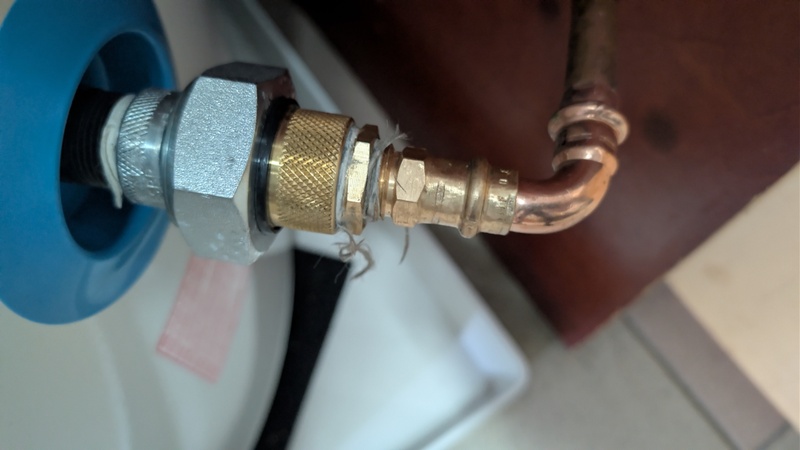

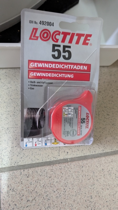

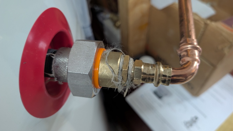

Hier watts koppelingen gebruikt.
Gelijk twee nieuwe gekocht en het bijgeleverde exemplaar niet gebruikt. Genoeg ellende gelezen op het forum vandaar gelijk twee goeie besteld.
https://www.verwarming-sh...ing-4/4FF-3003/25-1824313
Deze vervolgens vastgezet met Loctite 55 tape.
Was in 1 keer dicht ;-)Afbeeldingslocatie: https://tweakers.net/i/CtmOhaBj2Pe5QyqCSv7XfBYgNeY=/800x/filters:strip_icc():strip_exif()/f/image/jX8nHk3dR7wxrdJKZWHh2u6m.jpg?f=fotoalbum_large
Afbeeldingslocatie: https://tweakers.net/i/pGx8fx2aifvOSQv0cLYqsi3N50Q=/800x/filters:strip_icc():strip_exif()/f/image/Ooz7OSrx96pEslVRPa4SpzLF.jpg?f=fotoalbum_large
Afbeeldingslocatie: https://tweakers.net/i/-dFZqVJhfLheNcmAK6zKtufsCzc=/x800/filters:strip_icc():strip_exif()/f/image/vcm5ukVFV1QuZOhLR7JghJw5.jpg?f=fotoalbum_large

ariebakker schreef op zaterdag 14 maart 2026 @ 11:22:
Was in 1 keer dicht ;-)[Afbeelding]
Denk dat je deze hebt gebruikt? https://www.verwarming-sh.../4MF-3015/20-182433215/20
Achtetaf ook betet kunnen doen want die vlakdichtende meuk viel dus tegen.
Ik heb ook loctite 55 en teflon tapen en griffon kolmat in huis hoor. Maar ja, zo'n koppeling met fiberring moet gewoon werken daarom mijn queeste. Mogelijk heeft iemand er in de toekomst wat aan ;)

Jim423 schreef op vrijdag 13 maart 2026 @ 21:44:
Nou dat zou ik niet doen. Messing koppeling strak op staal kan barsten.
  • ariebakker
  • Laatst online: 20-10 15:59
Klopt dat zou ik zeker niet doen en is niet nodig ook. Hier eerst alles handvast en daarna nog een klein beetje nagetrokken met een tang. Er hoeft geen olifant aan te hangen.

Ik heb "vrogger eleerd" dat je een halve slag voor het breekt moet stoppen, maar ja, dat is me niet altijd gelukt. :+
De bovenstaande di-elektrische koppeling deed het bij mij ook. De bijgeleverde meuk van Atlantic was niet lekdicht te krijgen op mijn Calipso.

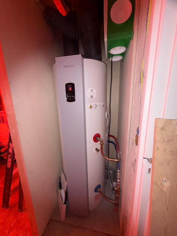

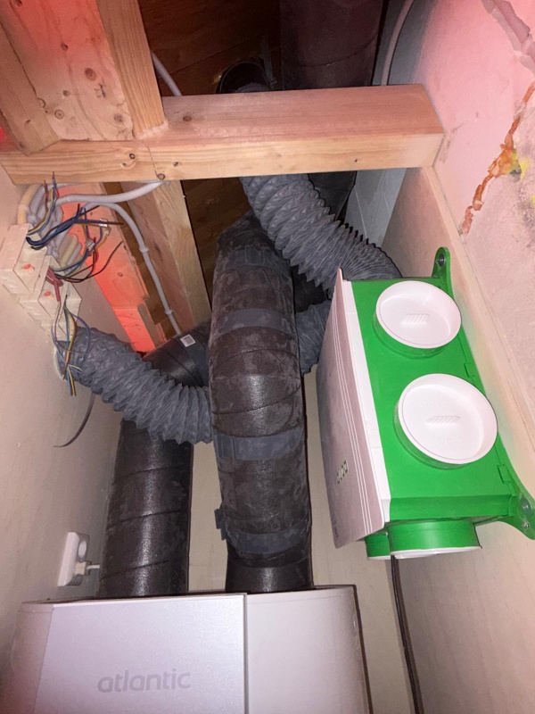

Sinds een paar dagen staat hier een Atlantic Explorer V5 200l op zolder. Met dakdoorvoeren naar buiten, wat nogal een klus was gezien de beperkt beschikbare ruimte.
Ik kan helaas nog geen contact krijgen met de app, de laatste stap in de configuratie geeft een foutmelding. Geen idee waar dat aan ligt, misschien moet er een wifi punt bij op zolder want er staan er alleen 2 op de begane grond.

Hoe heb je hem geïnstalleerd? Heb je dat zelf gedaan of door een installateur?
  • Musicus
  • Registratie: Mei 2024
  • Laatst online: 23-10 17:15
Nee laten doen door een installateur. Tegelijk met de Daikin warmtepomp.... daar heb ik wat meer problemen mee...

Fr33z schreef op vrijdag 13 maart 2026 @ 17:21:
In het vervolg hier op:
Iemand nog.tips wat te doen als t niet lekdicht wordt met die fiber-ring?
Beetje mosterd na de maaltijd, maar ik lees het ook nu pas...
Ik heb dit ook gehad met mijn boiler. Wat ik ook deed ik kreeg hem niet helemaal dicht. Als ik hem niet hard genoeg aandraaide dan lekte hij en draaide ik te hard dan draaide ik de 'fiber' ring steeds weer kapot...
Ik gebruikte exact dezelfde groene ring als jij alleen is dit geen echte fiberring. Het lijkt gemaakt van laagjes geperst papier. Beetje vocht en te hard aandraaien en hij was al weer kapot. Toen ik voor de derde keer ringen ging halen bij de Warmsteservice zei een andere medewerker ineens, "je kunt beter echte fiberringen gebruiken", ik kreeg er toen gratis 2 stuks mee en het probleem was opgelost!!

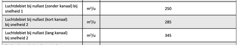

Ik vraag me ook af wat die buislengte-instellingen doen in de Explorer V5. Zou dit soms te maken hebben met hoe hard de ventilator draait? Of zou dit meer dingen aanpassen?
  • Martin7182
  • Registratie: Juni 2020
  • Laatst online: 21:41
Swelson schreef op dinsdag 17 maart 2026 @ 13:16:
Langere lengtes en bochten zorgen voor weerstand waardoor het lucht debiet daalt en er minder warmte verpompt kan worden. Of dezelfde warmte bij een groter temperatuursverschil (delta-T), waardoor de compressor harder moet draaien.
waar heb je die gevonden in het menu? ik kan alleen de configuratie kiezen (binnen/binnen / buiten/buiten / binnen/buiten etc); dit heeft iig effect ook op de fanspeed.

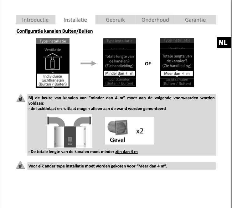

@jj85 Ik zie dat nadat ik heb aangevinkt dat de configuratie buiten/buiten is. Dan vraagt het systeem of de buislengte meer dan 4 meter is.
En dit staat in de handleiding:
Afbeeldingslocatie: https://tweakers.net/i/urItnhPqn4cSMcNg7rehHdpBhu0=/fit-in/4000x4000/filters:no_upscale():strip_exif()/f/image/Wz1PbuAwk6Rb0mBAQrdXNVcA.png?f=user_large
Daikin Altherma 3M 8kW - Atlantic Explorer V5 200L - Gasloos - Tesla Y 2024 RWD
  • jj85
  • Laatst online: 22:40
Musicus schreef op dinsdag 17 maart 2026 @ 19:21:
die verschillende fan-snelheden zie je ook wel terug in de manual

Sharky2000 schreef op zondag 15 maart 2026 @ 22:13:
https://www.warmteservice...r-%C2%BC-18-13/p/69157125
Een fiber ring kan een heel klein beetje opzwellen na installatie zodat hij beter af gaat sluiten.
Fiber ringen heel vast aandraaien heeft geen zin. Geef alleen het risico dat je hem stuk draait en (dus) juist gaat lekken.

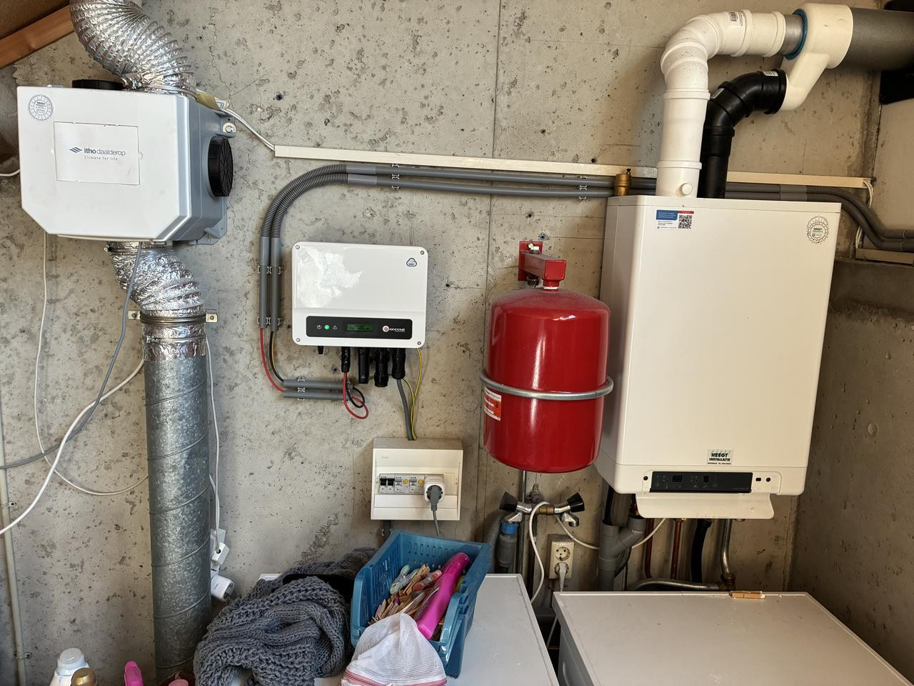

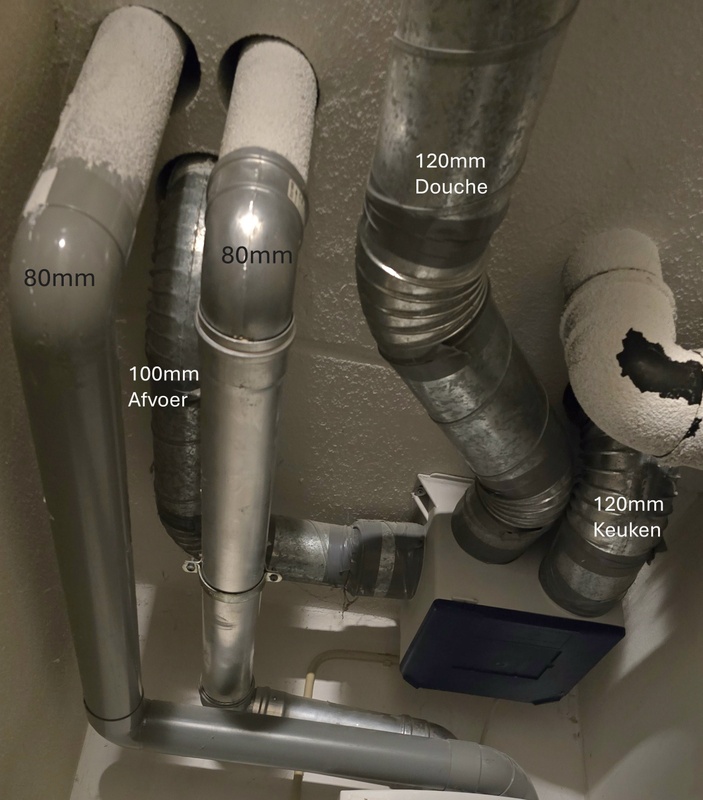

Ik sta op het punt om een LG WPB aan te schaffen. Echter, Ik heb wat advies nodig m.b.t. aan/afvoer van lucht.
Foto situatie:
Afbeeldingslocatie: https://tweakers.net/i/PFwF2ul4XdwdPG2Pc9-_xFgMQEc=/x800/filters:strip_icc():strip_exif()/f/image/NLFBtuiyouJ3tGTkZRuOJXdM.jpg?f=fotoalbum_large
Omschrijving situatie
  • De installatieruimte is op begane grond van een drie verdiepingen tellende vrijstaande woning uit 2001.
  • Er is geen mogelijkheid om een extra muur-, of dakdoorgang aan te brengen. De ruimte zit in het midden van de woning nml, een soort grote berging aansluitend aan de keuken/eetkamer.
  • De bestaande CV gaat verdwijnen en is momenteel aangesloten via 2x 80mm aan/afvoer.
  • Direct boven de huidige CV-installatie hangt een mechanische ventilatie unit. Deze zuigt lucht aan uit de keuken (+- 5m afstand) en de douche direct daarboven een verdieping hoger (+-2m afstand)
  • De berging/installatieruimte wordt tevens gebruikt als washok. Er hangt dus ook regelmatig was te drogen waardoor op dat moment de luchtvochtigheid relatief hoog kan zijn, maar ook warm omdat de vloerverdelers ook in de zelfde ruimte zitten.
  • Zorgen over kans op condensvorming daardoor. Echter, omdat de ruimte gebruikt wordt om was te drogen wil ik liever ook niet dat er koude lucht uitgeblazen wordt in de ruimte en hierdoor was er langer over duurt om te drogen.
Huidige opties die ik zie:
  1. T-Splitsing op de 2x 80mm aansluiten (=160mm)
  2. Drieweg-splitsing tussen op de 2 x 80mm, en de 100mm afvoer van de mechanische ventilatie (=260mm), inclusief een klep zodat hij niet terug kan blazen de mechanische ventilatie in.
  3. Bij optie 2 eventueel de aanvoer via t-splitsing op de 120mm vanuit de douche zodat er tevens wat extra ventilatie in de douche is, ook als de mechanische ventilatie niet aan staat.
Heeft iemand advies? Waarschijnlijk allemaal geen ideale opties, maar wellicht wel mogelijk?

Ja, officieel gaat dit dus niet.
De keukenaansluiting gaat niet naar een afzuigkap neem ik aan? Onofficieel: Optie 2 kan problematisch worden omdat er een behoorlijke druk staat op de uitgang van de WPB. Ik weet niet of jouw MV box dan nog wel lucht kwijt kan als deze niet op de hoogste stand staat. Enige optie is denk ik een drieweg-splitsing als afvoer, en de MV-box aansluiten op de toevoer via een T-stuk met terugslagklep de ruimte in. De MV-box blaast dan door de WPB heen als deze uit staat.

@Animal_X 2x80 mm is geen 160 mm natuurlijk. Oppervlakte gaat kwadratisch ten opzichte van de diameter, dus je zal 4x80 mm moeten hebben om dezelfde doorvoer te hebben.

Jim423 schreef op donderdag 19 maart 2026 @ 18:26:
Die had ik nog niet bedacht, dank! De keukenaansluiting gaat niet naar een afzuigkap, die heeft een eigen doorgang in de gevel. Er zou dus geen heel vieze lucht doorheen moeten lopen.
[ Voor 10% gewijzigd door Animal_X op 19-03-2026 18:52 ]

Knielen schreef op donderdag 19 maart 2026 @ 18:36:
Ah ja, je hebt helemaal gelijk. in bovenstaande geschetste optie heb ik dus:
2x 80 mm = 100cm2
1 x 100mm = 80cm2
Totaal = 180 cm2 oppervlakte ten op zichte van een aanbevolen 160mm doorgang = 200cm2. Dus 10% minder doorvoer potentieel. Echter, alles loopt wel ook nog 12+ meter verticaal omhoog naar de schoorsteen op het dak. Ik neem aan dat dit ook nog wat invloed heeft op debiet?

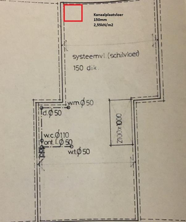

Ik realiseer me dat dit in fases moet, de WP boiler kan pas worden geplaatst als de keuken af is. Dat is ook wel zo handig ivm de plaatsing en verwijdering huidige ketel.
Vragen:
Allereerst: 200ltr boiler lijkt me prima voor ons, gezien de vrouw wat langer doucht, is dat een correcte aanname ?
Plaatsing:
Ik wil deze op zolder plaatsen, kan dit i.v.m. puntlast ? Het huis is uitgevoerd met 150mm kanaalplaten van 2,55kN/m2
Werking:
De zolder is altijd redelijk aangenaam, er hoeft niet gestookt te worden, wordt verder alleen voor de was gebruikt en opslag. Mijn idee was: aanzuigen lokaal, afvoeren naar buiten. Ik heb namelijk in de hoek van het dak een buis zitten, die vroeger gebruikt wordt voor de hele oude verwarming (aanvoer lucht).
Hamvraag: welk merk type in 2026 ? Hij moet stil en efficiënt zijn, makkelijk te bedienen (WAF factor) én werken met Home-Assistant.
Extra vraag:
Zouden jullie nog een boiler/cooker nemen in de keuken ? Waarom wel of juist niet ?
Extra vraag 2: Als jullie dit zo lezen, is er dan iets waarvan jullie zegen: als je toch de keuken en de badkamer doet en een WP boiler neemt: denk dan ook eens aan dit of dat ?
Zoldervloer en plaats boiler (rood)
https://i.postimg.cc/RVVfX2kg/zoldervloer.jpg
Huidige plaatsing ketel en luchtafvoer:
https://i.postimg.cc/KvwPjJW0/IMG-0304.jpg
Waar nu de ketel en het vat hangen komt dus de WP boiler en de wasmachine en droger gaan naar links.
https://i.postimg.cc/xCfHh7Xt/IMG-0305.jpg

Een groot SWW-vat weegt gemakkelijk richting de 400kg, water inbegrepen. Hoe plaatsen mensen dit bv in jaren 30 woningen? Hoe weet je of de vloerbalken dit gewicht houden? Je leest af en toe het advies om er een constructeur naar de laten kijken, maar ik kan mij bijna niet voorstellen dat iedereen hier een berekening laat uitvoeren.
Als je wel een berekening hebt laten uitvoeren, hoeveel kostte dat, hoe is dat gelopen en wat kwam eruit?

marvel27 schreef op woensdag 25 maart 2026 @ 16:14:
Misschien kun je kosten in besparen door de situatie zelf op te nemen. Dus als het gaat om een verdieping op houten balken, wat is het formaat van de balken, wat is de onderlinge afstand, zijn er onderbrekingen of beschadigingen, waar zitten dragende muren etc. (En fotootjes nemen.).
Op internet valt best vinden wat het draagvermogen zou zijn met balkenmaat en hartafstand.

En zorgen dat je een onder constructie hebt om het gewicht beter te verdelen.

  • marvel27
  • Laatst online: 22:09
Surfari schreef op woensdag 25 maart 2026 @ 18:01:
Kan natuurlijk, maar als leek is dit wel best een risicovolle optie. De kans dat het misgaat zal klein zijn, maar als het misgaat, dan zijn de gevolgen groot.

marvel27 schreef op donderdag 26 maart 2026 @ 10:09:
Je kunt de opgenomen informatie aan een bouwkundig ondelegt persoon voorleggen. Als het een dertien-in-een-dozijn constructie betreft kost het oordeel waarschijnlijk minder dan dat iemand dat op locatie op komt nemen.
En de vraag was ook hoe weet je hoeveel gewicht zoiets zou kunnen dragen. Balkmaat en h-o-h afstand zijn daarbij belangrijke factoren.
Met zelf kijken en opzoeken kan misschien duidelijk worden dat de constructie dusdanig karig is dat het geen zin heeft om een constructeur in te huren, en het verduidelijkt wat je op de foto moet zetten en opmeten als je het aan een constructeur voor wilt leggen.
Dat was meer wat ik bedoelde. Zelf kijken en opnemen en dat aan een constructeur voorleggen. Met een beetje geluk is het aan de hand van vuistregels zo bepaald. De constructie laten berekenen is veel complexer.
Ps weet je iets over het verleden van het huis, komt de boiler op de plek waar in de jaren 70/80/90/00 misschien een cv met gietijzeren warmtewisselaar naast een boiler stond? Dat weegt ook wel wat.
Je vroeg ook hoe plaatsen mensen een groot vat 400l. Ligt natuurlijk aan de situatie. Maar in een eenvoudig jaren dertig huis denk ik dat je zo'n boiler niet zomaar door het trapgat krijgt laat staan een vlizotrapje. Wel belangrijk om eerst te bepalen of de boiler wel op de locatie kan komen anders heeft de constructie bekijken geen zin.

Dit komt hier regelmatig voorbij, maar het is idd lastig zoeken in 495 pagina's

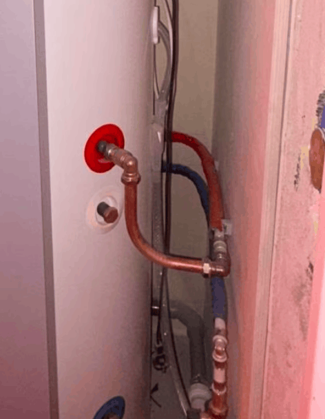

Voggy schreef op vrijdag 27 maart 2026 @ 14:18:
Ik ben van plan een Calypso split 270l te plaatsen, met een aftapkraan bij de inlaat. Als ik de hoofdleiding dicht draai en de aftapkraan gebruik dan kan het vat vacuum trekken. Om dit te voorkomen ga ik een vacuumklep plaatsen. Deze klep komt bij de warmwater uitvoer, met een T-stuk zodat de klep op het hoogste punt van de installatie komt.
Is dit een goed plan of zeg ik nou hele domme dingen?
zo heb ik het ook gedaan, op de warme uitlaat (er is wat discussie soms over de positie van de vacuumklep, inlaat vs warme uitlaat).

  • raven22
  • Laatst online: 23:08
Elsdeniep schreef op vrijdag 27 maart 2026 @ 09:29:
@raven22
Winterstand: Je kunt je woning niet vacuum trekken dus waarmee wordt de aangezogen binnenlucht aangevuld, denk je?
Voor het grootste deel van buiten door een ventilatie rooster en een tochtige garagedeur
Voor een klein deel uit de woning/hal door een nauwe spleet onder de deur.
Quatt Duo V1 - 3kw BUH - VVW en LTV - WPB: Atlantic Explorer V5 - PV: 9860WP

raven22 schreef op vrijdag 27 maart 2026 @ 18:38:
OK. Dus hij zuigt niet "uit de ruimte" zoals je eerder zei maar hij zuigt uiteindelijk gewoon (koude/frisse) buitenlucht aan.
Daar is op zich niks op tegen want dan heb je een beetje verse lucht in je woning, maar je kunt dus net zo goed, of beter, direct aanzuigen van buiten.
Bovendien: als de wpb minder weerstand ondervindt bij het aanzuigen door direct van buiten aan te zuigen, is dat efficenter voor de werking van de wpb.

Zoals ik zei is de garagedeur niet heel goed tocht vrij. Dus er komt voldoende lucht naar binnen. Bovendien scheelt me dit een gat extra in de muur laten zagen.

2 dakdoorvoeren 160mm krijg je heen spijt van. Dan kun je later alle kanten op. Heb ik zelf ook en is ideaal. Heb beide doorvoeren verbonden met geisoleerd flexibele slang aan de WPB en kan handmatig slangen er op en af zetten. In de zomer blaas ik de koude lucht de utility ruimte in en in de winter neem ik soms lucht overdag van de utility ruimte en blaas dan naar buiten. Bij koud weer is het vaak gewoon ook buiten/buiten.

  • martijn v o
  • Registratie: Januari 2020
  • Laatst online: 22:38
martijn v o
Certified by Enphase
Alle spullen verzameld om onderhoud uit te voeren aan (beide) boilers.
Wij hebben een Ferroli 90 liter warmtepompboiler met in serie een 200 liter Tesy boiler.
In de Ferroli zit een anode aan de onderkant, dus boiler leeg laten lopen, het onderkantje moet er dan af om de anode te verwijderen. Boiler spoelen en weer een verse anode erin. Dan de Tesy die heeft er twee een grote aan de bovenkant en een kleintje aan de onderkant (of andersom maar daar komen we vanzelf achter). Dus die moet ook leeg en op zijn kant (hoe kun je het zo ontwerpen). Binnen kun je reinigen met een waterstofzuiger via het mangat.
Dan maak ik gelijk de verdamper schoon met perslucht en de condensafvoer even doorsteken met een prop (ik gebruik daar een verse dus niet gebruikte :-) gele oorplug voor).
Als alles weer dicht zit, vullen en ontluchten en dan weer opwarmen in een uurtje of 16. En dan kunnen we er weer 4 jaar tegenaan.
Afbeeldingslocatie: https://tweakers.net/i/hpG2uFFqGHypJO6kqy72YKXpaME=/800x/filters:strip_icc():strip_exif()/f/image/6XLNbWCiuuQAgIUK8EYrOI3i.jpg?f=fotoalbum_large
[ Voor 16% gewijzigd door martijn v o op 28-03-2026 17:50 ]
