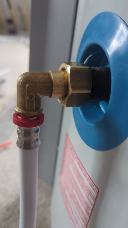

Mijn v5 is binnen. Is dit een beschermkapje wat er af moet of moet ik de uitsteeksels voorzichtig wegsnijden.
Afbeeldingslocatie: https://tweakers.net/i/vYeEqmTf3wVv-P5mR4n-VVGUk10=/x800/filters:strip_icc():strip_exif()/f/image/nH0dQZriZjM7SHacw4XCrVPJ.jpg?f=fotoalbum_large

Volgens mij moet dat eraf.
  • Swelson
  • Laatst online: 21-10 09:17
Dat witte ding er af? Volgens mij niet. Zie de foto’s van hoe die van mij er uit zag, eerder in dit topic.
Lijkt er op dat ze dat kunststof ding er in meppen ergens mee en dat je daardoor dit krijgt.
Volgens mij dus handiger om de rafels weg te snijden. In de handleiding staat ook niet dat je hier een dop moet verwijderen nl.
Bij mij zat er iets een deuk in. Ik heb hem vlak gemaakt met een nieuw afbreekmes.
[ Voor 12% gewijzigd door Swelson op 01-03-2026 18:48 ]

Kun je het uberhaupt eruit trekken @raven22
Afbeeldingslocatie: https://tweakers.net/i/ycGhyGmhduj578MU3bXfs0-hC38=/234x176/filters:strip_icc():strip_exif()/f/image/CbjfMtpOuvYDRNRIhGQWvf7B.jpg?f=fotoalbum_medium
Volgens mij hoort het zo eruit te zien. Oftewel flush met het staal. Ik zou in ieder geval geen afsluiting gaan maken op dat plastic.
[ Voor 81% gewijzigd door Jim423 op 01-03-2026 20:35 ]

Het zit er inderdaad ingeperst in, zal hem voorzicht bijwerken, hij steeks wet iets meer uit dan de middelste en de bovenste aansluiting.

@raven22 afdichting doe je op het schroefdraad, teflon, Loctite 55, etc. Dus braampjes eraf en lekker laten zitten
Als je afdicht op het schroefdraad: waarom levert Antlantic dan een rode fiber ring mee bij hun veiligheidsgroep (die je direct op de WPB moet plaatsen)?

Vandaag mijn Explorer V5 aangesloten. Staat nu te draaien om het water warm te krijgen.
2 vragen:
- wat kies ik in de cozyapp voor apparaat? ik zie boiler of warmtepomp, maar geen warmtepompboiler.
- ivm mijn wat complexere installatie zit het sifonnetje wat aan de lage kant. Waarom zit er eigenlijk een sifon in de condens afvoer? Kan ik die losschroeven en wat hoger hangen?
Quatt Duo V1 - 3kw BUH - VVW en LTV - WPB: Atlantic Explorer V5 - PV: 9860WP

Iemand nog.tips wat te doen als t niet lekdicht wordt met die fiber-ring?
Ben aan t stoeien met een explorer v5. 2 maal deze gehaald bij warmteservice. Groen ringetje tussen de schroefbus en de aansluiting op de WPB. Vol hoop vullen..... Lek natuurlijk :-/// ik.durf het bijna niet vaster te draaien omdat doe schroefdraad van de boiler niet heel.solide voelt. Wat is nou de truc of volgende stap?
Afbeeldingslocatie: https://tweakers.net/i/14FoVw3peX7yvPGKXVHIQtm6tKc=/x800/filters:strip_icc():strip_exif()/f/image/BBmfivw2zD76AfdMEqQnnUQs.jpg?f=fotoalbum_largeu
[ Voor 13% gewijzigd door Fr33z op 13-03-2026 17:24 ]

Fr33z schreef op vrijdag 13 maart 2026 @ 17:21:
In het vervolg hier op:
[Afbeelding]u
Is dat knietje wel vlakdichtend? Past de fiberring volledig op de nylon insert van de wpb?
  • Fr33z
  • Laatst online: 14:56
Wolly schreef op vrijdag 13 maart 2026 @ 17:26:
Volgens mij 3x ja
[Afbeelding]u
Een koppeling met 3/4 inch binnendraad erop met loctite?
Nu ben ik geen loodgieter, maar is dat plastic wel bedoeld als afdichting, of is het een beschermhulsje omdat de emaille laag niet zo goed dekt in de aansluitbuisjes? Iemand hier die er verstand van heeft?

  • raven22
  • Laatst online: 07:28
Ik heb er wat loctite tussen gedaan, was bij mij ook niet in 1x dicht.
En de kunststof binnenring was licht beschadigd, zie mijn eerdere foto
  • Jim423
  • Laatst online: 13:54
Als ik het goed zie zit daar ook een beschadiging.
Even het kunststof bijwerken dus. De fiberring gaat anders nooit afdichten.
  • Fr33z
Jim423 schreef op vrijdag 13 maart 2026 @ 18:01:
Klopt. Zag t ook bij inzoomen. Helaas. T lekt nog steeds :-/
Hoe vast mag/kan je dit aandraaien? Ik word beetje gek van dat ik t precies zo maak als de fabrikant bedenkt maar dat t lekt als een idioot.....
Hij zit nu aardig 'handvast' met een flinke bahco, als ik verder draai hoor ik een beetje schrapend geluid op de schroefdraad. Dat interpreteer ik maar als 'stop'
Helemaal mee eens middelste foto achterste stuk lijkt nogal over de rand te komen.

Fr33z schreef op vrijdag 13 maart 2026 @ 18:31:
Eigenlijk hoort een platte koppeling met zo'n ring echt een makkie te zijn.
Het hoeft niet heel stevig aangedraaid, als je kracht blijft zetten wordt de ring kapot geperst.
Wel raar dat het nu nog lekt. Die perskoppeling is toch niet toevallig een onderdeel van een driedelige koppeling? (De tegenovergestelde koppeling zit er dan bij) Dan zou het schroefdraad een ander type kunnen zijn.
Rubber ring ertussen.
  • Fr33z
Surfari schreef op vrijdag 13 maart 2026 @ 18:38:
Nee ook niet helaas. Het is een vlakdichtende koppeling waar ik bij Warmteservice ook echt een paar fiberringen meekreeg. Die krengen moeten t dan toch gewoon doen?
Ik.twijfel.dus echt of t een kwestie is van 'vaak ben je te bang' met aandraaien of dat er iets anders stoms fout is. Want het lijkt me ook dat dit simpel zou moeten gaan en helaas is dat niet. Nu natuurlijk geen warm water, wat voor nu maar ff moet. Ik draai dus eerst de wartel handvast en draai dan na met de bahco tot het zwaar gaat en de schroefdraad beetje geluid maakt. De ring is ongeschonden als ik t loshaal dus ik ben nog niet bij t deel waar die kapot geperst wordt
@klump4u maar een fiberring is hier toch voor gemaakt? En waar vind ik de juiste rubber ring dan?
Als iemand gouden tip heeft van welk onderdeel van warnteservice wel werkt ook erg welkom, morgenochtend maar weer rijden :+

Fr33z schreef op vrijdag 13 maart 2026 @ 19:02:
Bij mijn Hewalex wilde ik ook fiberringen gebruiken, maar mijn puntstukken hadden te weinig schroefdraadlengte waardoor de fiberringen niet geraakt werden. Dus dan maar loctite 55 gebruikt.
Wat je zou kunnen doen ter controle is even zonder ring de koppeling er handvast op schroeven tot het platte vlak de boiler aansluiting raakt. Dat zou soepel moeten gaan.
Bij mijn boiler was één aansluiting wat lastig qua schroefdraad omdat de emaile laag er wat dik op zat.

Fr33z schreef op vrijdag 13 maart 2026 @ 19:39:
Zeker, kan ik inderdaad voelen. Hij zit er gewoon vlak tegenaan.
2 fiberringen op elkaar, het hoeft maar dicht te zijn
Bij de bouwmarkt krijg je rubber ringen

Speedy-Andre schreef op vrijdag 13 maart 2026 @ 19:31:
Bij deze knie kan je toch voelen of hij aansluit (hij mag geen speling hebben)?
Lijkt idd alsof hij er niet ver genoeg op zit, wat misschien aan de schroefdraad (spoed) ligt.
Die knie doet me aan een 'gas' koppeling denken waar dan rubber bij zit.
Zoiets vraag ik me dus ook af. Misschien is het optisch bedrog maar die messing ring lijkt me wat dun om over een stalen koppeling te schroeven.

Surfari schreef op vrijdag 13 maart 2026 @ 19:52:
Het is gelukt, met een aantal stappen hier genoemd:
Nylon-uiteinde vlakker maken door met stanleymesje een restje weg te schrapen
Koppeling weer los, ring er tussenuit, dan wartel helemaal schroeven tot t eind (handvast). Dit leverde extra 'schrapend' geluid op, blijkbaar was de schroefdraad af-fabriek beetje vervuild. Door dit er eerst af te schroeven op deze manier ging de schroefdraad stukje soepeler
Alles weer los
Met een doekje kruimels emaille-resten van de schroefdraad, wartel etc geveegd
Fiberring er weer in, handvast draaien en goed kijken dat alles perfect aansluit/gecentreerd zit. Dan nog halve slag ongeveer met de bahco gegeven
Water er weer in---> lekvrij :-00
De aanhouder wint blijkbaar, de wpb staat nu rustig te zoemen, bedankt voor alle.tips. geen loctite/teflon/grifon kolmat gebruikt uiteindelijk.

Hou het nog maar even in de gaten, straks loopt de druk op en kan het weer anders zijn >:)
