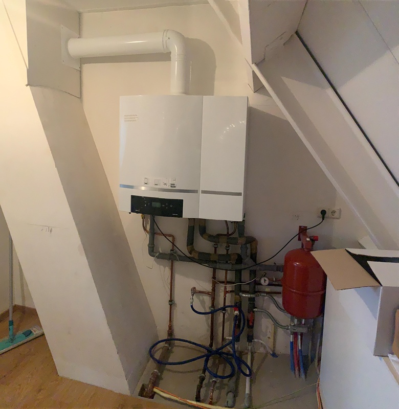

Installatie verslag van de Atlantic Explorer 4!
Gisteren was het dan eindelijk zover; de installatie van de WPB! Voordat we begonnen hebben we eerst nog even goed gekeken wat we aan material nodig hadden om de aansluitingen te realiseren en deze eerst gehaald zodat we aan één ruk door konden werken. Tevens ook eerst de CV ketel weg gehaald en alles wat we konden afdoppen afgedopt. De waterleiding had al een T-stuk, toevallig had ik nog een knietje over (snel koppeling voor meerlaagsebuis) dus die er even tussen gezet zodat we in ieder geval koud water hadden, we belangrijk met het warme weer van gisteren.
De CV verwijderen ging best makkelijk eigenlijk. Gas afsluiten, warm water kraan aanzetten zodat het meeste gas verbrand. Daarna water uit en in een lager gelegen verdieping de kraan open om boven het meeste water weg te krijgen (zowel warm als koud open zetten en laten!). Vervolgens alles los gekoppeld waarbij er dan nog meer water weg zakt. De CV installatie hebben we afgedopt met het water er nog in, dit om roesten van de radiatoren in huis te voorkomen. Wellicht komen die ooit nog van pas, maar op dit moment geen zin/tijd om die allemaal weg te gaan halen.
Dat koste al de hele ochtend om te doen, even snel wat gegeten en de laatste onderdelen gehaald en in de middag weer verder, beginnede met het naar boven tillen van de boiler. Dit was het onderdeel waar ik o.a. slapeloze nachten van heb gehad. M'n stiefvader had een traploper meegenomen, maar dat was echt geen doen met dit aparaat. Het hele ding werd er nog lomper van in zijn geheel en het was maar moeilijk de trap op komen. Bij de eerste bocht zaten we al vast en moest het hele gevaarte weer naar beneden. Vervolgens hebben we de traploper maar achter wegen gelaten. Paar spanbanden en een doek om het midden heen, vervolgens aan de achterkant een lus gemaakt om aan vast te houden. Dat ging heel stuk beter! Ik ging voorop, m'n stiefvader achter en zo geraakte we uiteidenlijk boven. Let er hier op dat dit ding topzwaar is; hoe verder je horizontaal gaat hoe maar gewicht je aan de voorkant te voorduren krijgt, ik ben zo een paar keer klem komen te zitten tussen een muur/deurpost, maar dit was wel de makkelijkste manier!
Iedereen maakt het metalen pootje dat je vast moet schroeven aan de boiler en de vloer belachelijk, ik wilde het voor de zekerheid toch maar doen. Echter bij het losdraaien van de bout op de boiler zagen we dat de buitenmantel van de boiler meekwam, dus het vast zetten hebben we (zoals de rest hier) maar gelaten, die 270 liter houdt dat ding wel op z'n plaats. Ook de pootjes heb ik er niet onder gezet; lijkt me verdomd lastig voor elkaar te krijgen en hij staat op een anti-tril-mat (zo eentje voor onder de wasmachine) dus leek me niet echt nodig. We hebben de boiler uiteindelijk 45º gedraaid zodat de water aansluitingen haaks op de muur staan voor het leiding werk.
Vervolgens met het leiding werk aan de slag gegaan, dit kost nog wel het meeste tijd! Vervelend is wel dat je verschillende instructies krijgt van de boiler en bijvoorbeeld hier op het forum en de instructies van bijvoorbeeld de vacuumklep. De boiler instructies zeggen dat je niks tussen de koude aansluiting en de inlaatcombinatie mag doen, maar de vacuumklep instructies zeggen dat die geïnstalleerd moet worden tussen de koud aansluiting en de inlaatcombinatie. Evenens moet een aftapkraantje ook daartussen aangebracht worden. Het kraantje en de vacuumklep heb ik er echter wel gewoon tussen gezet.
Bij mij zaten er overigens twee verbindingen bij voor de water aansluitingen; de diëlektrische verbinding voor het warme water, maar ook iets soortgelijks voor koud water. Er zat ook een briefje bij in het Frans dat je die moest installeren. Dus maar gedaan ook.
:strip_exif()/f/image/MNbuvw6ttEbpF1PtBvF3Fkx9.jpg?f=fotoalbum_large)
Gekozen om zo goed als alles met koper te doen. Ik had geen perstang of meerlaagsbuis dat 7 bar aan kan bij een hoge temperatuur. De JG Speedfit wat ik al had liggen kan 12 Bar 20 °C en 4 Bar 82 °C, ik vond dat toch wel een beetje te spannend.
Gisteravond laat het water erop gezet en gelijk lekt het enorm bij de vacuumklep. Water er weer af gehaald en de klep eraf gehaald, helaas geen dop voor in het T-stuk dus werkzaamheden moeten staken. De vacuumklep die ik heb lijkt alleen een plastic dopje te hebben wat je in kan drukken waardoor het open gaat. Er zit een dun blauw randje in de klep, maar daar loopt dus water doorheen. Die gaat retour, hopelijk is het een productiefout. Edit: zie ook deze zeer professionele video waar ik een beetje water op druk zet met mijn mond
YouTube: 29 augustus 2024
Vanochtend meteen naar de Hornbach gegaan om een 3/4" plug te halen voor in het T-stuk waar de vacuumklep zat. Eenmaal thuis aangekomen meteen aan de slag gegaan en de dop voorzien van Loctite en de watermeter opnieuw bevestigd omdat daar ook wat water lekte, dit keer kriskras over elkaar en goed gekeken dat ik het met de draad mee erop deed.
Water er weer en alles zag er goed uit! Kleine lekkage bij een knietje, maar die bleek niet aangedraaid te zijn dus was snel verholpen. De boiler helemaal gevuld en gekeken of er nog lekkage bij het warm water deel zat, maar ook dat was droog. Stekker erop gemonteerd en ingeplugd, maar hij deed niks. Bleek dat ik de Shelly in het stopcontact verkeerd had aangesloten... RTFM. Uiteindelijk werkte die en draaide die op volle toeren om warm water te maken zodat we vanavond lekker warm kunnen douchen en de kinderen in bad kunnen.
:strip_exif()/f/image/ZcqBQpQKJvs99imCiuyeaTAo.jpg?f=fotoalbum_large)
Maar door al dat koper en de eis dat de vacuumklep boven de bovenkant van het boilervat uit moet komen zorgt wel voor een koppeling walhala. Dit is niet ideaal, en zoals andere tweakers al eerder waarschuwden zorgt dat voor meer plekken waar lekkage kan ontstaan. Zo heb ik nu nog een klein lek bij de watermeter maar ook eentje bij de aansluiting op het boilervat voor het koude water...
Anyway, vanavond weer eens lekker warm douchen (dat was gisteren, ondanks het warme weer, toch best koud) en morgen proberen de laatste kopellingen te fixen zodat het allemaal niet meer lekt.
Als iemand overigens nog een tip heeft voor deze koppeling en hoe je die waterdicht krijgt, graag! Ik heb deze al 3 keer opnieuw aangesloten, maar hij blijft lekken. Loctite met de draad mee, 7-9 keer eromheen (staat op de verpakking), maar het blijft maar lekken.

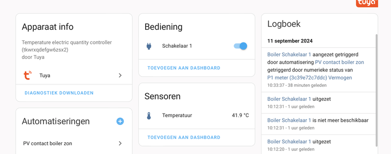

Even sanity check.
Explorer V3 200l
Ik heb een Tuya temperatuur sensor met schakelaar gemonteerd.
De sensor heb ik onder de isolatie tegen het vat aangedrukt en beetje offset toegepast. Dat gaat helemaal prima.
/f/image/xN1xhDwTYfJh3Sea5v11Bp2p.png?f=fotoalbum_large)
Nu heb ik de schakelaar aan het PV contact gebonden en in HA een automatisering aangemaakt.
Als langer dan 5 min minder dan -1200W op de P1 meter, dan PV contact aan.
Als langer dan 5 min 0W of meer op de P1 meter, dan contact uit.
/f/image/LTTUfMmc6NhXEEHjJ1SPqzBr.png?f=fotoalbum_large)
Zover ik kan achterhalen is de minimale draaitijd sowieso 30 min als PV contact aan is geweest, dus dat geeft alle kanten op genoeg slack om niet zomaar uit te gaan als de PV even dipt.
de vraag:
klopt het dat met PV contact aan hij altijd op de compressor naar de 62 graden zal gaan?
Want als dat zo is, laat ik hem lekker op 55 graden staan, en wanneer er voldoende zon is, zal hij vanzelf doorstoken naar 62. Correct?
(mits dat vroegtijdig wordt afgebroken wegens gebrek aan stroomoverschot)
Het ding past overigens precies achter de kap
:strip_exif()/f/image/lat37KsVxIKxmYvaHQfuCUaj.jpg?f=fotoalbum_large)

Explorer V3 200l
de vraag:
https://www.amazon.de/gp/...tle_o02_s00?ie=UTF8&psc=1

Dat is wel de bedoelingpaQ schreef op woensdag 11 september 2024 @ 11:10:
Even sanity check.
Explorer V3 200l
de vraag:
klopt het dat met PV contact aan hij altijd op de compressor naar de 64 graden zal gaan?
Want als dat zo is, laat ik hem lekker op 55 graden staan, en wanneer er voldoende zon is, zal hij vanzelf doorstoken naar 64. Correct?
ja, dat klopt, maar zal het ook zo gaan?
Dat is lastig te zeggen, zou het eens meten
Wel oppassen dat je boiler straks niet de hele dag staat te stoken op 64 graden, dat schijnt ook niet helemaal lekker te zijn.
Naja, dat zijn dus van die dingen waarvan ik wil uitvissen wat er wanneer gebeurt.Toppe schreef op woensdag 11 september 2024 @ 11:35:
Er zal in de WPB zelf neem ik aan ook wel een drempelwaarde zijn waarboven hij het PV contact negeert. (neem ik aan) Het PV contact is immers een HW optie in de WPB.
En zo niet, dan zet ik er zelf een drempelwaarde bij als conditie.
Mijn V3 gaat tot 62C op de wp, misschien heb je een speciale
Omdat ik er een met spiraal heb kon ik ook een sensor in een 'zonnecollector' schachtje doen.
Het PV contact kijkt niet naar de ingestelde temperatuur of de timer, zodra de max is bereikt stopt de wpb.
Ik heb zo'n kastje liever niet in de wpb, vochtige omgeving met kans op water dat ergens van af druppelt.
Daarom zit er een DS18B20 bij de interne sensor in de buis die ik naar buiten heb gevoerd, net als het Sonoff contact.
De 2e sensor gaat naar m'n wp die hem ook kan verwarmen.
[ Voor 5% gewijzigd door Speedy-Andre op 11-09-2024 11:39 ]
Had het intussen aangepast naar 62 idd.Speedy-Andre schreef op woensdag 11 september 2024 @ 11:38:
Mijn V3 gaat tot 62C op de wp, misschien heb je een speciale![]()
Er zit genoeg elektronica op die plek, dus maak me niet zo’n zorgen over vocht.
Als dit niet werkt zoals bedoeld, dan vraag ik me af waarom er een pv contact zit.

Dat is precies de casus die ik nu aan het proberen ben idd.Mjier schreef op woensdag 11 september 2024 @ 12:15:
Zijn er mensen hier die al eens een detailberekening gemaakt hebben van het rendement van het extra verwarmen met een pv-schakeling?
Want, heel simpel, op een paar dagen na heb ik 's zomers overdag voldoende zonnestroom. Door vandaag extra te verwarmen buffer je energie in de WPB. Maar wat nu als je morgen ook weer zonnestroom hebt? Dan ben je per saldo toch alleen maar water op een hogere temperatuur aan het bewaren, met hogere stilstandverliezen tot gevolg?
Bij ons thuis verwarmt de WBP eigenlijk alleen om 12 uur overdag iets van 2 uur. (ingesteld met 1 periode van 8 uur). Noot: De warmwatervraag is eigenlijk alleen tijdens de ochtenddouche of later op de avond.
Op zondagmiddag, als de energieprijzen over het algemeen laag zijn (dynamisch contract) doe ik een legionella-run met het pv-contact (aan, en als het gevraagde vermogen een half uur weer onder de 10 W zit weer uit).
"zomaar" doorverwarmen met meer standverlies tot gevolg lijkt een beetje op water naar de zee dragen.
We zijn eigenlijk elke dag 2.5 kWh kwijt aan SWW. (als ik het zo inschat op een delta van ca 17K)
Gezin van 4, waarvan 3 van het vrouwelijke geslacht... en die douchen lang...
Vaatwasser zit ook op warm water.
Heb overigens de extra sensor even verplaatst naar hetzelfde gat waar de interne weerstand ook zit. Gewoon erbij gedrukt. Gaat minder diep, maar pakt veel beter op daar, zal ook een beter curve geven.
Voorheen koelde hij bij verwarmen namelijk eerst af, waarna traag te verwarmen en als hij klaar was meteen 7 graden de lucht in te schieten.
Was echt niet de juiste plek hiervoor
