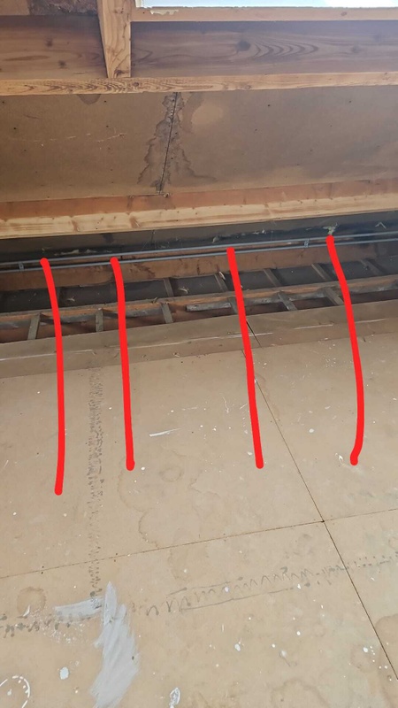

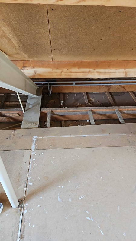

Ik overweeg een 200L atlantic explorer te plaatsen. Gevuld weegt deze zo'n 250kg.
Mijn zoldervloer (jaren 70) heb ik geen tekeningen van.
Zag eerder posts van @CurlyMo die wel heeft verstevigd (fotos overigens niet meer zichtbaar in je topic).
Zijn er mensen die wat meer informatie hebben over de draagkracht van gemiddelde jaren 70 zoldervloeren?
Ik heb nog wel wat foto's.
Afbeeldingslocatie: https://tweakers.net/i/DsREKwjC8PPacWdVnrxletRudb0=/800x/filters:strip_icc():strip_exif()/f/image/WFNqXcDt8ugPLAks1nzauMrY.jpg?f=fotoalbum_large
Afbeeldingslocatie: https://tweakers.net/i/j8zbqPcCun6UXuTVdI1bJrDndbo=/full-fit-in/4000x4000/filters:no_upscale():fill(white):strip_exif()/f/image/5lKKAgJMDojta3WMecVKgzJb.png?f=user_large
En een foto van de buren, waarbij ik gok dat de opbouw hetzelfde is (zelfde bouwjaar)
Afbeeldingslocatie: https://tweakers.net/i/bs5f6D-OR1NkOjiPjp7buLoUgIk=/x800/filters:strip_icc():strip_exif()/f/image/wIHWiPMZPjp70QHu1eq78P2B.jpg?f=fotoalbum_large
De balken zijn 17cm net als de gordingen.
Eventueel kan ik 2 balken over dwars monteren op deze balken die het gewicht verdelen?
Ik zit echter met een beperkte hoogte (kom nu net uit). Als het niet hoeft zou dat beter zijn.
Afbeeldingslocatie: https://tweakers.net/i/e6cfDiwkMyNp3V75YNOPsbEvboE=/x800/filters:strip_icc():strip_exif()/f/image/sW4UkdWJgy6lL5FOfguTlWy4.jpg?f=fotoalbum_large
[ Voor 66% gewijzigd door pentaw1nz op 18-09-2024 13:34 ]

pentaw1nz schreef op woensdag 18 september 2024 @ 13:18:
Draagbalken van 17cm gaat goed. Dat is waar een gemiddeld <jaren 50 huis een hele verdieping op heeft gebouwd. Wat wel belangrijk is, is de hart-op-hart afstand en wat je er qua dekvloer op hebt.
Mijn advies zou zijn, ongeveer 1m2 vloer weghalen (lijkt oude plankenvloer), gordingen ravelen aanbrengen hoh 30cm en er 2x 15mm osb met bruislijm en schroeven op bevestigen. Dat vierkant vormt dan de basis voor je tank.
Nooit je vloer aan je dakbalken hangen (het leek even zo op je schets), je dakbalken hebben het zwaar zat met je pannendak, het is echt niet berekend op zo'n last.

Elsdeniep schreef op woensdag 18 september 2024 @ 14:26:
Jouw buurman heeft een stalen constructie. Jij ook?
Yes die heb ik ook. In ieder geval door de nok. Ik weet niet of deze bij ons ook horizontaal door de vloer loopt (in een soort driehoek) of dat er staanders verdwijnen in de gevel. Dat is geloof ik ook nog wel een voorkomend iets.
@stevenP
Verder dus 17cm balken. De houten vloer deels verwijderen is een prima optie inderdaad. daarna verstevigen tussen de balken zou dus kunnen, om er weer OSB op te schroeven.
Ik dacht dat ik de versteviging op de 17cm balken moest maken, en dan kom ik niet uit met de hoogte.
Er tussen zou inderdaad ook prima kunnen, met balkdragers.
  • Mjier
  • Registratie: Juli 2023
  • Laatst online: 08:46
stevenP schreef op woensdag 18 september 2024 @ 13:53:
Dat vind ik een heel gevaarlijke uitspraak zonder verdere achtergronden.
Op de foto's zie ik dat de balkjes niet heel breed zijn. Dat maakt ze minder stabiel (kip) bij zware belastingen.
Verder zie ik een oude raveling in de vloer zitten. Daar mis je ook een doorgaande balk.
En ik zie een staalconstructie. Dat is een constructie die gevoeliger is voor trillingen dan steen. Je loopt dus meer risico op hoorbare trillingen van je WPB.
En voor ik nu als zwartkijker de boeken in ga, in mijn jaren 70 huis staat de WPB ook op een houten zoldervloer. Daar heb ik overigens wel de nodige maatregelen voor genomen:
- een aparte ruimte gemaakt met "zelfdragende wanden" van houten stijl en regelwerk met 18 mm multiplex die overspannen tussen 2 stenen muren.
- ter plaatse van de raveling van het trapgat een extra balk in de vloer gemonteerd.
- de bevestigingen van de raveelbalk van het trapgat verstevigd.
- ter plaatse van de WPB een versteviging gemaakt van balkjes dwars over hoofdbalklaag.
- de WPB staat op regufoam trillingsmatjes met daarover een multiplex plaat.
Bij mij is de constructie zo stevig en star genoeg om geen last van trillingen te hebben.
Wanneer je twijfelt adviseer ik je om een constructeur of bouwkundige te raadplegen. Je WPB zal misschien niet zo snel door de vloer zakken, maar trillingen of na verloop van jaren doorhangen van de vloer wil je ook voorkomen.
Vaillant Arotherm plus 55/6 - Atlantic Explorer V4 200l - Solaredge 1800wp - Home Assistant - Macte voyager twin

Elsdeniep schreef op woensdag 18 september 2024 @ 15:05:
Ik zou nog eens goed kijken hoe die stalen constructie precies loopt.
Als je (tenminste) twee horizontale stalen balken hebt die van draagmuur naar draagmuur lopen, zou ik die gebruiken om het gewicht van je wp boiler op te vangen.
PS is die stalen constructie er niet later in gemaakt?
Nee die is er altijd al. En ik kan daar niet meer bij omdat zolder en slaapkamers eronder volledig zijn afgewerkt

pentaw1nz schreef op woensdag 18 september 2024 @ 14:31:
@stevenP
@Mjier ik snap je punt wel, maar er zijn een paar nuances.
- In de sterkteleer gebruik je het oppervlaktetraagheidsmoments, ofwel I. In de formule werkt de hoogte van de balk met de macht 3, terwijl de breedte dat niet doet. De breedte van de balk maakt niet superveel uit voor je doorbuigbelasting. Als je vloerbalken gaan "kantelen" heb je een probleem van andere orde en wordt het tijd FBTO te bellen :>
Ik ben docent meubelmaken en freelance tekenaar, ik heb wel 's wat gezien of ingetekend ;) Dus het is ook weer geen "ach, in het ergste geval krijg je natte voeten"-antwoord, maar ik snap dat je dat niet aan mijn antwoord kon aflezen.
Recent nog getekend aan een huis, en op basis van een constructeur, vloerbalken van 220x70 hoh 610 ingetekend. Dat is volgens huidig bouwbesluit voor een woonverdieping en alle verbouw-huizen uit 1900-1950 waar ik in de vloer heb gezaagd en of in de kruipruimte heb gelegen hadden <200 hoogte aan vloerbalken. De afstand hoh (hart op hart) scheelt wel een hoop voor je vloerbelasting, maar dit vang je lokaal grotendeels op met de gordingen en de verlijmde& geschroefde vloer.
Als aanvulling / verbetering @pentaw1nz, ik schreef gording, maar bedoelde uiteraard een raveel. Gordingen horen in een dak thuis, raveel in de vloer. Hoe dan ook, het zijn balken die een gelijke kopmaat hebben als je vloerbalken en overdwars van balk naar balk oversteken. Als je die goed onder je OSB vloerdeel hebt kan je de last, van "slechts" 250kg verdelen over meerdere vloerbalken.

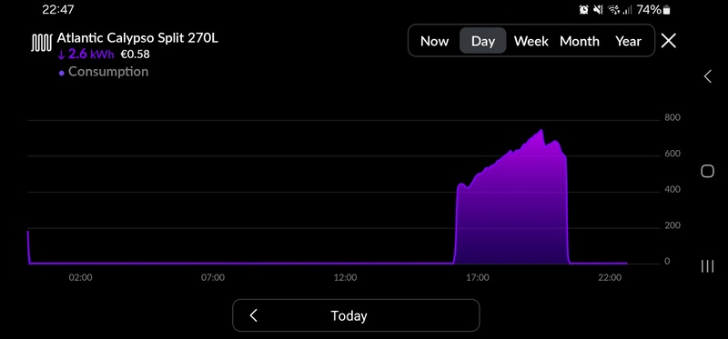

Hallo Atlantic Calypso Split eigenaren.
Ik loop tegen het issue aan dat onze boiler te lang wacht met aanspringen.
Bv 's ochtends 3 man/vrouw douchen, springt ie niet aan, pas als er dan smiddags iemand een bad neemt gaat ie aan. Maar er is dan onvoldoende water aanwezig en bij 60% bad gevuld, krijgen we water van 25gr uit de boiler. Leeg dus.
Daarna maakt wel mooi een run van 4,5 u om van 25 naar 55 gr op te warmen. (Midden en boven temperatuur)
Ik heb hem ingesteld op 55gr manueel doeltemp. Hij mag van mij altijd draaien (dus geen tijdswindow ingesteld)
Afbeeldingslocatie: https://tweakers.net/i/HQP56j9Q9U56NaMZVgAkhztXQfU=/800x/filters:strip_icc():strip_exif()/f/image/qcYWkh9GbV1Yv3XFniSxnbOd.jpg?f=fotoalbum_large
Kan iemand mij helpen hoe ik hem instel dat ie na 3 douchbeurten al een keer een run maakt, zodat we daarna een bad kunnen vullen?
Of herkent iemand dit, en moeten we hier maar mee leven?

Icebear1079 schreef op donderdag 19 september 2024 @ 23:12:
Verder viel me al een aantal keren op dat de temperatuur gemeten in het midden van de boiler een graad hoger ligt dan die bovenin de boiler. Bij een goede gelaagdheid in de boiler zou ik verwachten dat naarmate de boiler leeg raak, de middentemperatuur zakt, voordat de temperatuur bovenin de boiler omlaag gaat.
Zien anderen dit ook? Of zou er een thermokoppel in zitten die stuk is / afwijkt?

  • Icebear1079
  • Registratie: Maart 2022
  • Laatst online: 07-02 21:33
beestemans schreef op vrijdag 20 september 2024 @ 07:38:
Nee dat klopt niet, water wat in de boiler komt heeft een dusdanige lage snelheid dat er geen turbulentie in het vat is. Enkel turbulentie kan je gelaagdheid verstoren.
Enige wat ik kan bedenken is naast een afwijkende thermokoppel dat je toevoer van water niet onderin het vat zit, maar dat kan een ander hier vast bevestigen.
Kan je onder instellingen de delta T instellen? Ik heb een delta T van 5 graden. Mijn setpoint is 55 graden wat betekend dat als mijn temperatuur 5 graden zakt de warmtepompboiler aan gaat. Die verkleinen zal ervoor zorgen dat de warmtepompboiler eerder aan gaat.
Koud zit toch echt onderin, en warm boven. Dat had ik al bekeken.
Die DeltaT setting, die kan ik dus niey vinden op de Calypso Split. Zie er ook in de handleiding geen mogelijkheid voor.
Wel heb ik ondertussen ontdekt dat je met de boost functie de boiler 'aan kunt slingeren'. De pomp lijkt dan op een iets hoger vermogen te werken en, omdat ik de spiraal uit heb gezet, heb ik het idee dat alleen de wp geactiveert wordt.
Moet je wel een uur van te voren weten dat er iemand in bad gaat. Maar het helpt wel iets.
Miss weten anderen nog een goede list.

Heb dit heel af en toe ook met mijn Calypso split, maar niet zo erg als jij omschrijft. Als er een klein beetje is gebruikt dan slaat ie inderdaad niet aan. Ik heb tijdvakken ingesteld en setpoint op 50 graden.
Als je tijdens een tijdvak water afneemt dan slaat ie in dat tijdvak niet meer aan. Blijkbaar wordt vooraf eenmalig gemeten wel of niet aanslaan.
Ik heb geen idee hoe je de boiler altijd kan laten aanslaan en/of hiervoor je een bepaalde drempelwaarde kan instellen. De instellingen zijn nogal beperkt.

Dank @Pon-e zal ik toch eens kijken of ik met goede tijdsvakken kan werken.
Heeft iemand ervaring met de Eco modus?

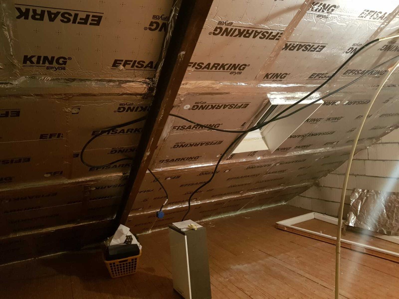

heb overigens gisteren een berg aan geïsoleerde 160mm kanaaldelen besteld. In de aanbieding bij Technische Unie momenteel van Burgerhout. (11 euro / m1 incl mof)

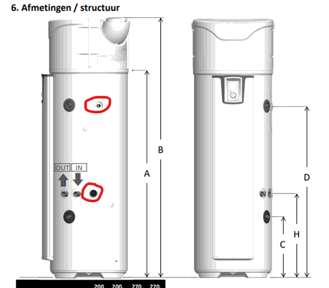

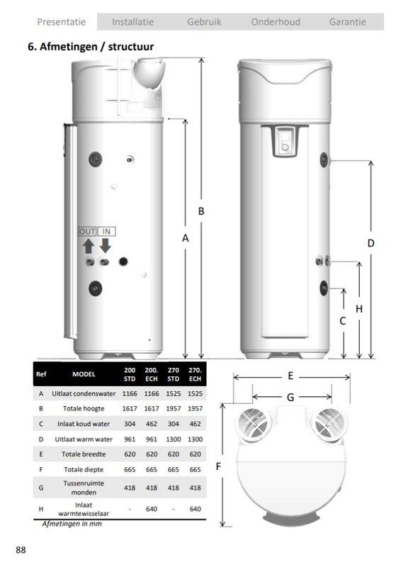

Nee, dat heb ik niet maar ik las in het boekje dat je daar een dop op moet doen, die dop zit er ook niet bij. Dus is meer dat als ik hem straks vul ik dan niet allemaal water om me oren krijg.
  • Soepstengel
  • Laatst online: 20-10 13:08
@ngommers Ook recent een 270 liter besteld, geleverd en geïnstalleerd zonder coil en wat je ziet klopt gewoon, zit allemaal netjes dicht.
Desktop: Ryzen 7 7800X3D | 32 GB | Radeon RX 6800

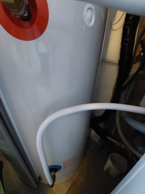

TU stond vanochtend op de stoep. Meteen maar even werk er van gemaakt. Viel me niks tegen.

  • Soepstengel
paQ schreef op dinsdag 24 september 2024 @ 12:07:
Netjes! Zitten de buizen nog vast aan de muur? Ik heb zelf alles klaar liggen, echter ben ik vergeten die beugels te bestellen...
  • paQ
  • Laatst online: 07:03
Soepstengel schreef op dinsdag 24 september 2024 @ 15:24:
nope
het weegt 'niks'
De beugels waren niet op voorraad dus ik dacht probeer het eerst zo. Geen tape, geen beugels dus.
Het enige dat ik heb gebruikt is een scherp mes.
Heb zelfs nog een meter over. Beetje zonde, want terugbrengen bij TU doen ze niet aan. Althans. de kosten voor retourneren zijn hoger dan de meter kost. :|

Pon-e schreef op donderdag 19 september 2024 @ 20:01:
Heb zelf boiler van 270 l op zolder met houten balklaag opgesteld (eind jaren 70). Balken zijn circa 8x20 cm, liggen 60 cm van elkaar en hebben een overspanning in de lengterichting van circa 3 meter. Wel een extra laag platen van 18 mm over de bestaande platen aangebracht ter versterking. Zie foto, boiler bij de muur gezet, balken (onder de platen) lopen dwars op muur. Merk geen doorzakking oid.
This is the way inderdaad. Zo heb ik het ook gedaan. Gewicht klinkt heel hoog, maar ga eens met 4 mensen bijelkaar staan op zo'n zolder? Dan zit je ook boven dat gewicht....

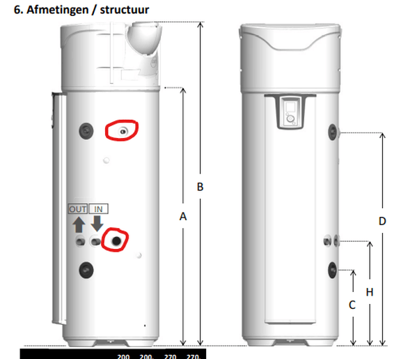

De Coil versies hebben volgens de website van atlantic daadwerkelijk deze recirculatie aansluitingen.
Zijn dat niet de volgende punten?:
Afbeeldingslocatie: https://tweakers.net/i/5yYUdb9IAkuNTyjz2OrO2kh1RbI=/full-fit-in/4000x4000/filters:no_upscale():fill(white):strip_exif()/f/image/iDAtkU5mDlimoNjblNpFlYJY.png?f=user_large
Het idee zou dan zijn om deze als volgt op te nemen in het circuit waarin de Elga Ace nu de CV voorziet (Recirculatie niet aangesloten op Elga, alleen de in en out van de extra spiraal):
Afbeeldingslocatie: https://tweakers.net/i/vMUvE3hh7HDe92jJQf9-_Ofl18g=/full-fit-in/4000x4000/filters:no_upscale():fill(white):strip_exif()/f/image/BxShoK0TsN2XvQrk8Q0DIyBr.png?f=user_large
Ondertussen zie ik in dat hij niet als letterlijk buffervat te gebruiken is.
Daarvoor zou hij tussen de retour van de vloerverwarming en de Elga komen (Ter hoogte van I in de tekening) waarbij hij inderdaad erg veel hitte verliest en de Elga waarschijnlijk zelf bijna niets meer doet.
Eventueel kan het On/Off contact van de Elga tbv CV vraag aangesloten worden op een pomp die in het circuit naar deze extra spiraal wordt opgenomen.
Of moet ik mijn angst gewoon laten varen en de Atlantic Explorer los neerzetten, CV afkoppelen en fingers crossed houden?
Of voor de veiligheid alleen een buffervat laten installeren bij de Elga Ace zodat hij dit makkelijker zelf aan kan.
Dinsdag komt een installateur langs die ik de situatie ga voorleggen.
Eens kijken wat die er van vindt.

Het betreft een betonnen kanaalplaatvloer van 20 cm dik waarbij hij min of meer in een hoek komt te staan waarbij de kanaalplaat aan 2 aangrenzende kanten op muren rust. Dat lijkt me geen probleem.
Tevens is er een vaste trap naar de zolder die vrij ruim is waardoor ik daar geen problemen mee verwacht.

Het hangt van het dak af of een groter gat simpel is of niet, denk aan draagbalken e.d.

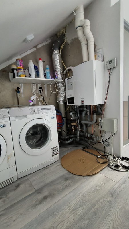

De lokatie waar hij gaat komen is op de plek van de kartonnen cirkelAfbeeldingslocatie: https://tweakers.net/i/HG_h4iZ7YCkiNgujQqfdATV_AdY=/x800/filters:strip_icc():strip_exif()/f/image/GGSdTkA5Bq70zSxjhoLsyj0e.jpg?f=fotoalbum_large

Oef, dat wordt wel krap met je wasmachine! Heb je in de handleiding al gekeken met hoeveel ruimte je rekening moet houden? De lucht kanalen aan de achterkant steken bijvoorbeeld uit. Ook de hydraulische aansluitingen die toegankelijk moeten blijven rechts van het apparaat (voor je doorgang komt dat uit denk ik).

Ik heb expres die mal gemaakt op de maat van de WPB. Ik kies voor de 200 liter variant.
Wellicht is hij nog een goede 25 graden te draaien zodat de aansluitingen meer richting de muur wijzen dan uitsteken.
De wasmachine kan niet meer vooruit op zijn plek, maar door de droger even weg te halen kan het prima. Kleine opoffering voor een groot plezier.
Ik zal nog eens in de handleiding kijken hoe ver ik van de muur af moet blijven. Dat is wel een valide punt om te dubbelchecken.

Ik denk dat de 2 kastjes aan de muur ergens anders heen moeten en wat naast de wasmachine staat wordt onbereikbaar tenzij je de wasmachine eerst verplaatst.
Zo te zien kan je alles aansluiten, genoeg afvoerpijpen voor de condens slang en inlaatcombinatie.
De spiraal aansluiting van de Atlantic is trouwens erg groot, die zal de doorstroming niet beperken.
Daar is geen extra pomp voor nodig, alleen een (elektrische) afsluiter met een grote interne diameter.

Het dak heeft rondom het huidige gat geen balken (10-15 cm in iedere richting vrij).
De bovenste rode cirkel is inderdaad de recirculatie aansluiting. Die sluit je dan via een pomp aan op de koudwater inlaat linksonder. De onderste rode cirkel is een gat voor een extra temperatuursensor.

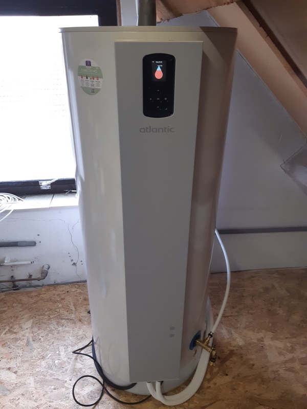

De AquaMQTT printjes zijn binnen, kwaliteit ziet er goed uit. Ik heb er een aantal beschikbaar.

  • TiBoD
  • Laatst online: 19-10 14:00
RichieB schreef op woensdag 25 september 2024 @ 22:12:
Interessant. Kan ik dat witte dopje er dan gewoon afhalen en zo'n temperatuursensor erin stoppen?
Afbeeldingslocatie: https://tweakers.net/i/HXeW4MKtTVPVDJsAqkHh0uwotww=/full-fit-in/4920x3264/filters:max_bytes(3145728):no_upscale():strip_icc():fill(white):strip_exif()/f/image/RA6vpK0z66FHTJlhFHN1tKCu.jpg?f=user_large
Ik las ook eerder dat een temperatuursensor bij de bestaande sensor gestoken kan worden, maar het is me niet helemaal duidelijk waar dan. Bovenop bij de compressor ergens?
  • RichieB
  • Laatst online: 08:30
@TiBoD Het is niet het witte dopje maar een zwarte magneetsticker. Daar achter zit een schuimrubber rondje dat je er uit kan halen.
  • MeTooPV
  • Laatst online: 20-10 17:22
RichieB schreef op dinsdag 12 september 2023 @ 21:06:
@Speedy-Andre Goed punt, we hebben zat water lijkt me. Ik heb de recirculatie aangepast voor alleen tijdens de legionellarun.
Wow, hier schrijf je heel nonchalant iets waar ik al tijden naar op zoek ben en installateurs zelfs zeggen dat het niet kan.
In je handtekening staat dat je een Atlantic Explorer V4 270l hebt. Ik kan in de handleiding niet vinden dat deze een pomp kan inschakelen tijdens de legionella run.
Sluit je de pomp direct op de boiler aan (230V of relais?) en waar in het menu kan je aangeven dat de recirculatie tijdens de legionella moet lopen?
Ben sowieso geïnteresseerd in warmtepomp boilers die tijdens de legionella run een pomp aan kunnen zetten.
  • TiBoD
RichieB schreef op donderdag 26 september 2024 @ 10:17:
Oja dankje. Op mijn Explorer v4 200l zonder coil zit die helemaal niet. Alleen die 2 witte dopjes.
Afbeeldingslocatie: https://tweakers.net/i/Db67Tm-HbnB3iKzoi1upOkNow1w=/x800/filters:strip_icc():strip_exif()/f/image/Dhh6b3fV6sRSfVIsqexJ4tOS.jpg?f=fotoalbum_large
Afbeeldingslocatie: https://tweakers.net/i/iw-xNjZ9DL1gwS0K3sXRLQVv9Uc=/full-fit-in/4000x4000/filters:no_upscale():fill(white):strip_exif()/f/image/JvEDdrOJVK4KqCeXIefvlsKN.png?f=user_large
Waar kan de temperatuursensor wel dan? Liefste met foto. :*)
[ Voor 14% gewijzigd door TiBoD op 26-09-2024 12:10 ]

MeTooPV schreef op donderdag 26 september 2024 @ 11:43:
Hewalex :)
Alleen kun je het moment van de run niet kiezen (draait zondagnacht o.i.d.). Ik wil het sowieso apart gaan programmeren zodat de WPB tot een hogere temperatuur doorloopt voorafgaand aan de run.
  • Speedy-Andre
  • Laatst online: 01:15
Speedy-Andre
Sony ZL, XA, Nokia XR20
Als je geen coil hebt dan kan je de sensor alleen bij de bestaande sensor in de buis doen.
Deze zit achter het grijze paneel onder het display.
Ik heb geen EX V4, een foto zal je moeten zoeken in dit topic (optie zoeken met afbeelding).
Neem er een met een langer snoer zodat je hem buiten de wpb op een Esp, Sonoff enz. kan aansluiten.
  • pentaw1nz
Ik lees hier verhalen over aanvoer van zowel binnen als buiten. De Atlantic komt bij mij op zolder welke tevens mijn werkkamer is.
Ik verwarm de zolder bijna nooit, op de koudste dagen soms met een elektrische verwarming.
Beïnvloedt aanvoer van binnen de temperatuur aanzienlijk? Of valt dat mee?
Ik kan de WPB ook nog rondom aftimmeren, waardoor misschien niet direct de meeste verwarmde lucht wordt aangezogen.
En over afvoer naar buiten door het dak;
Mijn cv ketel gaat eruit. Ik heb een Rollux dakdoorvoer /rookgasafvoer. Kan ik deze nog op enige manier hergebruiken? Of wellicht zelfs te gebruiken voor zoweel aan- als afvoer?
Of kan die op marktplaats.
Afbeeldingslocatie: https://tweakers.net/i/pi_uFBtl7gtZdg8gMtWnpv9AMbw=/full-fit-in/4920x3264/filters:max_bytes(3145728):no_upscale():strip_icc():fill(white):strip_exif()/f/image/1mLFfBwufz73N1dsSVAKaV3v.jpg?f=user_large
[ Voor 18% gewijzigd door pentaw1nz op 26-09-2024 17:32 ]

pentaw1nz schreef op donderdag 26 september 2024 @ 17:28:
Kan niet want je moet 160mm uitlaat hebben dus weg ermee. Temperatuur daling valt wel mee. Aftimmeren kan altijd nog maar ergens moet lucht vandaan komen.
  • pentaw1nz
klump4u schreef op donderdag 26 september 2024 @ 17:46:
Na aftimmeren kan er nog genoeg worden aangezogen, maar dan misschien niet direct mijn net verwarmde lucht.
Goed om te weten dat het in ieder geval meevalt.
Dakdoorvoer kan dus op marktplaats.

TiBoD schreef op donderdag 26 september 2024 @ 12:08:
Het gat voor de sensor zit bij de coil. Geen coil, geen gat.
Zie de foto in onderstaande post. De coil heb ik afgedopt, daarnaast zit de zwarte magneetsticker waaronder het gat zit.

  • pentaw1nz

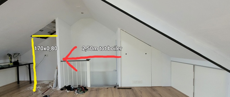

Afbeeldingslocatie: https://tweakers.net/i/FdaeK1Sg6gSeLKRwB7ojgWJYl3Q=/800x/filters:strip_icc():strip_exif()/f/image/WCa22nXpsONJ0NstzIgh2YUZ.jpg?f=fotoalbum_large
Mijn wpb komt ongeveer 2.50 meter vanaf de plek waar nu nog de CV ketel zit.
Daar zit alles qua leidingwerk en afvoeren.
Er loopt een koof door het trapgat die ik open heb gemaakt en kan hergebruiken. Voor de waterleidingen geen probleem, maar gaat dat goed met de afvoer van water? Slang zal toch een aardige weg moeten afleggen en laatste paar centimeter iets omhoog om in de afvoer te komen.

RichieB schreef op donderdag 26 september 2024 @ 23:37:
Ik heb de externe 230V pomp aangesloten op een Sonoff relais met daarop Tasmota firmware. Mbv een DS18B20 temperatuursensor kan je dan het relais laten schakelen. Mijn standaard setpoint is 48 °C dus ik zet het relais aan bij 50 °C en uit bij 62 °C (setpoint van de legionella run) en dat werkt perfect.
Ik ben bang dat je dit zelf moet bouwen.

pentaw1nz schreef op vrijdag 27 september 2024 @ 09:17:
Dan zal je de afvoer iets moeten verlagen of de koof een stukje hoger maken.

MeTooPV schreef op vrijdag 27 september 2024 @ 09:44:
Dank je voor de snelle reactie, dat is eigenlijk best wel een elegante oplossing. Moet dan dus alleen een versie met een coil hebben.
Het kan ook zonder coil, maar dan moet je een goede plek vinden om de sensor te stoppen.

  • pentaw1nz
Speedy-Andre schreef op vrijdag 27 september 2024 @ 10:00:
Ik zie in dit topic soms fotos van mensen waarbij de afvoer slang (flexibel) in een lus loopt of iets omhoog. Is dat enigszins mogelijk? Of gelden dezelfde regels als bij een normale afvoer met afschot.

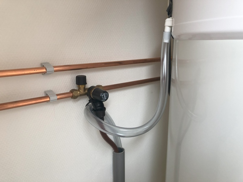

  • TiBoD
pentaw1nz schreef op vrijdag 27 september 2024 @ 14:12:
Is er misschien verwarring over welke de afvoerslang is?
Over het algemeen bedoelt men de doorzichtige condenswaterafvoerslang, richting riool. Deze zal toch echt af moeten lopen, anders stroomt het niet weg. Deze begint overigens ter hoogte van de compressor e.d. in het bovendeel.
[ Voor 6% gewijzigd door TiBoD op 27-09-2024 14:46 ]
  • wizzopa
  • Laatst online: 08:31
TiBoD schreef op vrijdag 27 september 2024 @ 14:45:
Maar wel met een klein water slotje er in anders zuigt de WPB lucht aan via de condensslang en dat geeft ook problemen met weg lopen.
PV- 8530Wp..... SWW- Atlantic 200….. WP- Daikin 3,5kW….. Foto’s.....
  • pentaw1nz
Ik doel inderdaad op die doorzichtige condenswaterafvoer. Even kijken hoe ik dat dan doe, als ik deze (in mijn plaatje) helemaal van links naar rechts laat lopen over 2,5 a 3 meter gaat dat niet goed. Wellicht kan ik door de koof wel de bestaande afvoer (nu onder CV ketel) verlengen naar ergens dicht bij de WPB
  • TiBoD
wizzopa schreef op vrijdag 27 september 2024 @ 14:55:
Hmm. Dit hebben ze bij mij niet helemaal goed aangelegd dan. De slang steekt gewoon in een open rioolbuis (met lager een sifon). Daar kan gewoon lucht aangezogen worden dus. Helpt het op de slang een stukje omhoog te laten lopen om een soort waterslot in/van de slang zelf te maken? Zoals @pentaw1nz op foto's gezien heeft?
Edit: heb deze reactie gevonden ondertussen:
wizzopa schreef op vrijdag 1 maart 2024 @ 14:01:
Ik denk dat er lucht aangezogen wordt door de condensslang waar door condens niet weg kan lopen. Probeer eens een kleine waterslotje te maken in de condensslang. https://i.imgur.com/hZzMnqO.jpeg
[ Voor 23% gewijzigd door TiBoD op 27-09-2024 16:20 ]
  • wizzopa
TiBoD schreef op vrijdag 27 september 2024 @ 15:56:
Zo iets https://imgur.com/hZzMnqO https://imgur.com/2OvqIX4

  • TereZz
  • Laatst online: 00:10
een waterslot is ook een sifon. Prima zo dus.
  • wizzopa
TereZz schreef op vrijdag 27 september 2024 @ 22:28:
Niet als de slang er los in hangt.
  • Mjier
Een sifon in de rioolbuis is bedoeld om rioollucht tegen te houden.
Het creëren van een waterslot in de condensslang heeft als doel om luchtlekkage uit de WPB te voorkomen.
Ik had dit ook niet goed gedaan bij de installatie. Net even bij de draaiende WPB gevoeld aan de condensslang, en je voelt de lucht stromen. Even een bochtje erin en opgelost.
Dit had ik zelf nog niet opgemerkt zonder jullie meedenken. Dank allen!Afbeeldingslocatie: https://tweakers.net/i/lgX7ppwV0r6ZuUM93SSjZMi7V1o=/800x/filters:strip_icc():strip_exif()/f/image/zgE9LKxjjfbwIvojXfhGqSAN.jpg?f=fotoalbum_large
[ Voor 24% gewijzigd door Mjier op 28-09-2024 11:13 ]
