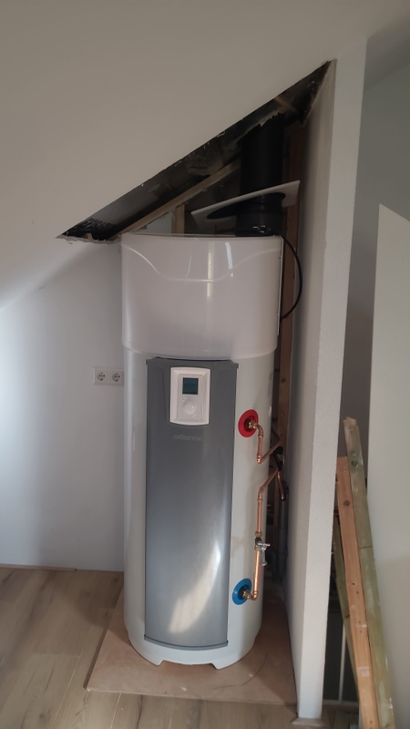

Afbeeldingslocatie: https://tweakers.net/i/DGEEohc6zyGgyNiAv69fNYLNXEk=/800x/filters:strip_icc():strip_exif()/f/image/3mlyg9VxvPiukppdPZCOtXcH.jpg?f=fotoalbum_large
Ik heb mijn Atlantic in een ongeisoleerde schuur staan, dat is een bewuste keuze geweest.
Ten eerste omdat we op het moment van plaatsing de complete zolder nog moesten verbouwen waar we nu op dit moment mee bezig zijn.
In eerste instantie was het wellicht tijdelijk maar eigenlijk bevalt het wel en geeft het veel meer ruimte in de zolder indeling.
De muur achter de wpb is de keuken dus we hebben de close-in boiler weggedaan en de wpb verbruikt ongeveer evenveel, zo'n 1 tot 1,5 kWh per dag.
Wij gebruiken vrij veel sww in de keuken.
Nu het wat kouder wordt daalt de temperatuur in de schuur ook, vanochtend was het 12 graden.
De wpb koelt dan ook wat sneller af, vanacht zo'n 4 graden geraakt, van 48 naar 44.
Ik deze graag extra isoleren.
Van de zolder verbouwing heb ik nog aardig wat pirplaten 16cm over en daar zou ik een soort van omkasting van kunnen maken, maar dat is relatief lastig en neemt best wat ruimte in.
Wellicht kan ik met een soort van isolatie dekens de boiler inpakken.
Ik ben eigenlijk opzoek naar inspiratie hiervoor, heeft iemand dat al eens gedaan?
Ik heb vrijwel het zelfde gedaan als @Zwerius in zijn post heeft beschreven.
Ik heb 7cm pir gebruikt, met een warmtebeeld camera bleek dat de ventilatiebuizen nu het meeste warmteverlies geven!
Luikjes gemaakt voor onder anderen display, inlaatcombinatie en afvoersifon.
Per nacht is er volgens de Atlantic wp 200Liter boiler V4 thermometer 2 graden verlies bij een omgeving temperatuur van 18°C.
Geluid van de compressor is nu vrijwel onhoorbaar, rest nog een geluid demper op de uitblaas.

  • pentaw1nz
  • Laatst online: 08:59
Workout geslaagd.

  • Tanuki
Was toch nog een heel werk he? Haha
Ik weet nog dat ik het een paar maanden geleden deed, met een sterke kameraad erbij + de 2 vrouwen om een beetje om ons heen te kijken. We waren kapot haha

  • pentaw1nz
Tanuki schreef op dinsdag 8 oktober 2024 @ 12:26:
Het was inderdaad erg zwaar. Vooral omdat je weinig grip hebt, en we geen hulpmaterialen hebben gebruikt. Maar hij staat er!
Vrijdag installeren.

Afbeeldingslocatie: https://tweakers.net/i/ufjRD-kRCCwnjQ218YIk1ZYXah0=/x800/filters:strip_icc():strip_exif()/f/image/IMGorx9bfGXeaHXY8Frn9k2K.jpg?f=fotoalbum_large
Nou hier staat hij, hij is vol, en momenteel 45 graden.
Met hulp van tweakers ook het PV relais aangesloten, die aangaat bij 1000 watt Teruglevering. Hij verwarmt het water dan naar extra hoge temperatuur.
Nog even netjes afpurren en luchtdicht maken.
