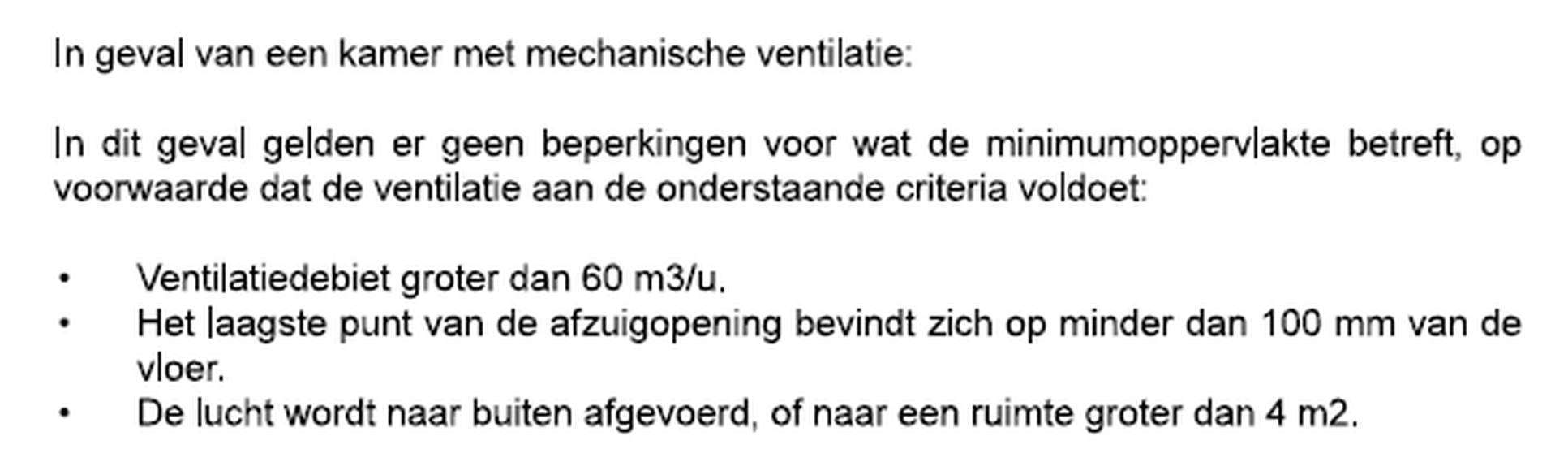

Na een installateur op bezoek gehad te hebben voor plaatsen van de Atlantic Calypso Split 270L (R410A), heb ik toch een aantal vragen/bedenkingen.
- In de installatiehandleiding van de r410a versie wordt bij plaatsing van de buitenunit niet gesproken over een minimale grote van de ruimte en/of ventilatie. Dit kom ik wel in de handleiding van de R32 versie tegen. Is dit dan niet van toepassing voor de r410a versie of lees ik ergens overheen?
Ik doel dan op onderstaand stukje. De ruimte waar ik de boiler in wil plaatsen is een kast van circa 3m2. Daarom heb ik bedacht om de mechanische ventilatie op zolder te laten zuigen via de kast, lucht kan dan via de kieren onder/tussen de deur lucht aanzuigen. Maar in de R32 handleiding wordt ook gesproken over eisen t.a.v. het debiet en ventilatieroosters. Ik heb hier nog nooit iemand over gelezen in dit topic?
Afbeeldingslocatie: https://tweakers.net/i/EiLFRl1hlx3mVjDmdyK47Aj5Fdw=/full-fit-in/4000x4000/filters:no_upscale():fill(white):strip_exif()/f/image/PNlkPeMLVbyvak3hisJ5V22h.png?f=user_large
- Hoe zou normaal gesproken de oude doorvoer van de cv afgedicht moeten worden? Er wordt gesproken door de installateur vandaag over enkele panlatten plaatsen, dakpannen erop en voor de isolatie dicht purren. Dit klinkt me wat "simpel" in de oren, maar misschien denk ik gewoon te moeilijk. Het is wel een flinke doorvoer, een gecombineerde rookgasafvoer met de mechanische ventilatie.
- De huidige standleiding wil ik vervangen hebben voor een multi doorvoer waar mechanische ventilatie en de standleiding op kan. Dit op de huidige plek van de standleiding. Hierdoor wordt kostbare ruimte gewonnen waar er ook echt hoogte is op zolder (wie bedenkt het ook om in het midden van de ruimte een dakdoorvoer te plaatsen. Op de site van Ubbink kom ik tegen dat bij de doorvoer vaak een dakdoorvoermanchet gebruikt wordt voor luchtdichte afwerking. De installateur biedt deze (zelfs na hem hierop te wijzen) niet aan. Is deze dan echt overbodig? Ook wordt er geen dakbeschotbeugel aangeboden, de kosten hiervan zijn minimaal dus ik zou zeggen waarom niet toevoegen?
P.s. mocht er iemand zijn die een goede installateur kent in omgeving Zwolle dan hoor ik het heeeeel graag :)

mister_muller schreef op woensdag 16 oktober 2024 @ 20:09:
De minimale afmetingen van de ruimte bij een R32 model is om ervoor te zorgen bij een eventuele freon lek dat er geen ontploffing kan voorkomen, R32 is brandbaar. Bij een R410 model mag je hem in een hermetisch afgesloten kast monteren.

Hespy schreef op donderdag 17 oktober 2024 @ 20:26:
Ah kijk aan. Zowaar een voordeel voor de r410a variant! Dan hoef ik me niet druk te gaan maken over de ventilatie 😀.
  • Glashelder
Glashelder
Anti Android
Zou me daar sowieso niet zo druk over maken. Hoe groot zal de kans nou zijn dat de gehele inhoud van je koelsysteem in een klap leegloopt?

Glashelder schreef op donderdag 17 oktober 2024 @ 20:54:
Jij niet, en de meeste installateurs ook niet, wel de fabrikant die de eindaansprakelijkheid heeft, daarmee vermelden ze het in de handleiding (als) er iets mocht gebeuren.
PS, een lek in de persgas leiding aan 38bar kan snel gaan

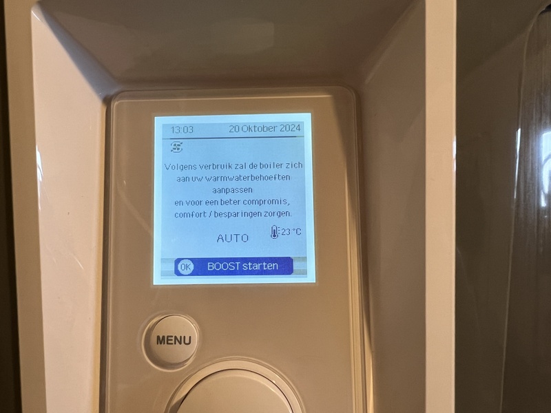

Even een simpele (hoop ik) vraag over de Atlantic Explorer V4. Op het display zie je de huidige watertemperatuur staan. Deze is, als er geen verbruik is en de boiler is op temperatuur, rond de 50 graden.
Nu zijn er 2 douchebeurten achter elkaar geweest, 30 minuten bij elkaar, en staat de watertemperatuur op de boiler op 23 graden. Desondanks was de watertemperatuur uit de douche gewoon rond de 38 graden.
Er zit verder geen cv ketel of andere verwarmer in het circuit.
Mijn vermoeden is dat de sensor heel laag zit op deze boilers en dus alleen het “koude” water meet. Kan iemand hier wat meer licht op schijnen?
Afbeeldingslocatie: https://tweakers.net/i/ouKN1XsZxw0snenOHM0I8mjuWrw=/800x/filters:strip_icc():strip_exif()/f/image/wLJUPPS6TD2H4lhxam8a5D2U.jpg?f=fotoalbum_large

Destynx schreef op zondag 20 oktober 2024 @ 13:14:
Wat je beschrijft klinkt volkomen logisch. Ik heb geen Explorer, maar als er 1 sensor is, dan zit die als het goed is ergens in het midden van het vat. Bij goede gelaagdheid van het vat, blijft de temperatuur bovenin hoog terwijl onderin koud water instroomt. Als de sensor helemaal bovenin zou zitten, dan begint het verwarmen te laat. Zou hij helemaal onderin zitten, dan te vroeg.
  • Destynx
  • Laatst online: 27-06 07:59
Martin7182 schreef op zondag 20 oktober 2024 @ 15:32:
Dan is die sensorwaarde in het scherm voor mij toch niet heel nuttig, ik wil weten welke temperatuur het warmte water is dat richting de douche gaat 8)7
Dan kan ik inschatten of er nog een douchebeurt mogelijk is.
Volgens mij kan ik ook ergens bovenin een extra sensor plaatsen, misschien dat maar verkennen.

  • Jim423
  • Laatst online: 19:02
De sensor zit achter het display dus iets boven het midden.
Ga er maar vanuit dat je met 23 graden nog maar een hele korte douchebeurt hebt.
Als je de kap eraf haalt kun je aan de voorkant nog een sensor plaatsen bovenop het vat onder het isolatieschuim.

Destynx schreef op zondag 20 oktober 2024 @ 15:46:
Een sensor plaatsen bovenin of op de uitgaande leiding heeft dus geen zin, zoals hierboven is uitgelegd i.v.m. gelaagdheid.

timovd schreef op zondag 20 oktober 2024 @ 19:48:
In hoeverre is die temperatuursensor dan waardevol? bij een indicatieve 22 graden kan ik dus nog 38 graden warm water geleverd krijgen.
