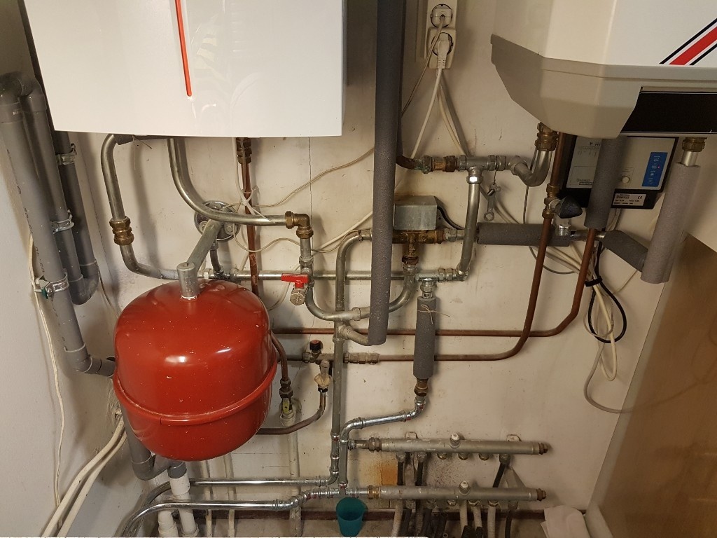

  • hansvk
  • Laatst online: 09-08 12:46
7Slaper schreef op zondag 27 oktober 2024 @ 13:02:
Dag Jim,
Bedankt voor je reactie. De COP had je goed ingeschat. Die is bij 7 C luchtemp. 3,05-L en bij 15 C 3,28. Fijn om te weten dat de prestatie op orde is. Ik zie het nu ook in de specificatie staan 10h25 bij 7C en 9h29 bij 15 C.
De bromtoon zal i.d.d. de compressor wel zijn. Die van de koelkast bromt ook wel wat, maar dat is een wat lagere toon. Ik heb geen referentie of andere warmtepomp boilers minder irritant zijn....
Ik zal de monteur nog eens vragen of alles optimaal staat ingesteld ivm de waterdruk.
Als je hier wat foto's neerzet van de installatie en appendages, dan is het makkelijker om eventuele fouten te duiden.
  • 7Slaper
  • Registratie: Mei 2020
  • Laatst online: 28-10-2024
Ik probeer de foto toe te voegen. Afbeeldingslocatie: https://tweakers.net/i/LULIlJ2pDv-lV9qcJTx3KKWuWsI=/x800/filters:strip_icc():strip_exif()/f/image/2fadjwqgBogBMeTjmms0VaIc.jpg?f=fotoalbum_large

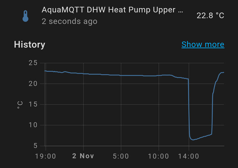

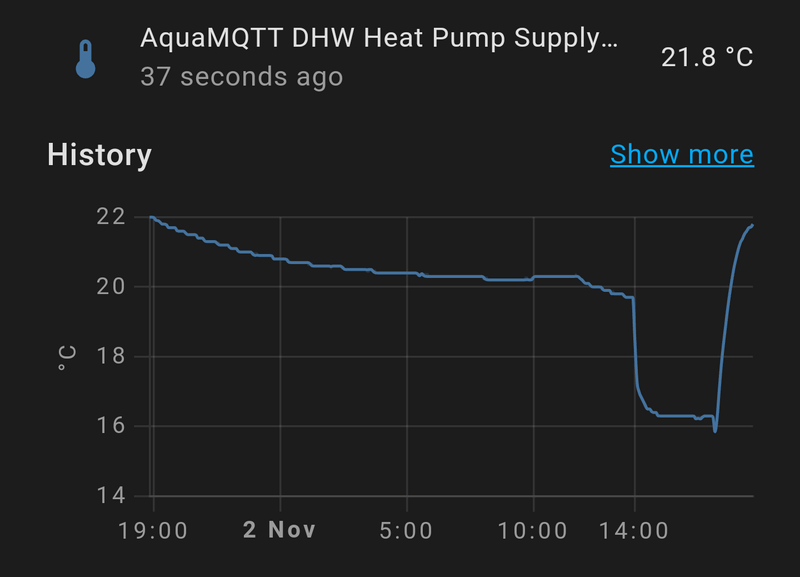

Waar ik in de zomer met binnen/binnen op een open zolder de warmtepompboiler (Atlantic Explorer v4 270L) prima zijn werk zag doen, lijk ik nu wat mindere performance te zien tijdens het verwarmen.
Dankzij de AquaMQTT is het vermoeden dat ik had denk ik wel bevestigd:
Afbeeldingslocatie: https://tweakers.net/i/wXF5qFMI4QkKaeDdYOuh0D09PKI=/800x/filters:strip_exif()/f/image/8nWEGssWvmb4VpT2bpA6Kh6M.png?f=fotoalbum_large
Om 14:00 begon de boiler met verwarmen. :) Precies rond die tijd gaat dan ook de algemene temperatuur een stuk omlaag, gelukkig nog wel tot ruim boven de 10 graden, maar dit zal natuurlijk wel effect hebben op het proces, het is minder rendabel.
Is dit dan het moment, voornamelijk de winters, dat je toch echt binnen/buiten, buiten/binnen of zelfs buiten/buiten zou willen doen?
Dit is de upper evaporator temperature, wat natuurlijk de uitlaat van de boiler is. Afbeeldingslocatie: https://tweakers.net/i/xwKlh_lMr2ZkQR4n4PY74wveQIo=/800x/filters:strip_exif()/f/image/S2NHJ5PjFzjwAvBWhicl1amY.png?f=fotoalbum_large

Er is wel een klein probleempje, nl. de CV aanvoer trekt ook iets warmte uit het vat als de pomp uit staat. Dit is met name zonde van de energie als het vat op douche- of anti-legionella temperatuur gebracht is. De CV bijverwarming gebruik ik alleen 's middags als het vat kouder is na een paar keer douchen. De WPB draait dan zo'n 2 uur lang rond de 30-35 graden wat genoeg is om de vloerverwarming een boost te geven.
Wat zou de oorzaak kunnen zijn? Het lijkt me geen thermosyphon-werking want de aanvoer loopt vanaf het vat eerst ongeveer 50 cm naar beneden. Zou er natuurlijke doorstroom zijn?
Er zit nog geen keerklep in het systeem, zou het helpen om er eentje toe te voegen? Vanzelfsprekend moet deze in doorstroomrichting staan, wat het probleem in principe niet verhelpt, tenzij hij pas opent bij een bepaalde positieve druk die alleen gehaald wordt als de pomp aanstaat. Of zal ik eens een drukverschilregelaar in serie zetten? Daar kan ik de doorlaatdruk in ieder geval van aanpassen. Heeft iemand een tip wat het probleem zou kunnen veroorzaken?
Het gaat dus om de buis met grijze isolatie:

Dat ziet er heel anders uit. Je kunt daar heel goed de douche-momenten zien en ook de momenten waarop de boiler weer het water gaat verwarmen (hij staat ingesteld om dat om 14:00 te doen).
Wil je eens inzoomen op jouw douchemomenten? Hoe lang duren die? Want die grote langzame drops die ik zie zijn gewoon je reguliere dagelijkse temperatuurverliezen volgens mij. Ik merk bij mij ook dat als we maximaal 10 minuten douchen er niets aan de hand is en de WPB vrij snel weer 'op temperatuur' is. Maar alle 4 achter elkaar douchen, dat lukt niet.
klump4u schreef op woensdag 6 november 2024 @ 10:44:
Hoeveel ltr per minuut met douchen? Als jij een regen douche hebt dan is de wpb inderdaad zo leeg
Maximaal 10 liter per minuut, we hebben een Grohe thermostaatkraan waarbij je de doorvoersnelheid kunt regelen. Meestal staat deze op de laagste stand en ik heb gemeten dat dat zo'n 7 liter per minuut is. Maar zelfs bij 10 liter per minuut op maximaal 38 graden zou ik verwachten dat de thermostaat aardig wat koud water bijmengt en ik dus geen 10 liter per minuut uit de WPB trek...
Maar goed, als dit dus abnormaal is: Waar zou het dan aan kunnen liggen? Feit blijft dat de WPB zelf aangeeft na een kwartiertje al geen warm water meer te kunnen leveren, dus het is ook geen warmteverlies van de zolder richting douche.
[ Voor 5% gewijzigd door redah op 06-11-2024 11:32 ]

redah schreef op woensdag 6 november 2024 @ 11:31:
Heb je een recirculatie pomp in het tapwater? Dat geeft een vergelijkbaar beeld als deze draait tijdens of na het douchen. Deze mengt de inhoud van de boiler daardoor is er dan geen gelaagdheid meer.
Misschien is de temperatuur sensor wel kapot of wijkt deze erg veel af?

klump4u schreef op woensdag 6 november 2024 @ 12:37:
Waarvan heb je de temperatuur meting?
De AquaMQTT. Ik heb nog wat ds18b20's liggen, die zou ik eens aan een ESP kunnen hangen en op de buizen kunnen plakken.
De douche heb ik getest, en die levert op de laagste stand 7,12 liter per minuut. Lijkt me prima.

redah schreef op woensdag 6 november 2024 @ 14:03:
Dan heb je dus de temperatuurmeting van net boven het midden van de boiler, er boven kan er dan nog zeker 100 ltr warm water zitten.

Voor het beeld.
We hebben nu een inefficiënte VR ketel hangen (Bosch Eurostar 25 VRC)
die de verwarming aanstuurt maar niet direct SWW maakt. In plaatst daarvan gaat er CV water naar een Nibe PCU-35-6 boiler waarin het water wordt opgewarmd met een coil waar het CV water doorheen loopt.
Ik heb begrepen dat dit nog inefficiënter is dan als de VR ketel direct SWW zou maken. :X
(volkomen onbegrijpelijke keuze van de vorige bewoners om dit te laten ophangen in 2013)
Bosch Eurostar 25 VRC ketel met Nibe PCU-35-6 voor tapwater
Leidingwerk van Bosch Eurostar 25 VRC ketel met Nibe PCU-35-6 voor tapwater
Dit draait nu al zo’n 4,5 jaar sinds we er zijn komen wonen. Wilden het gelijk bij de verbouwing aanpakken eigenlijk en een warmtepomp laten plaatsen maar dat werd te duur.
De Atlantic Explorer WPB wil ik op de plek waar nu de Nibe boiler hangt hebben.
Moet nog uitzoeken hoe ik die kan afkoppelen maar ik hoop dat dat simpelweg een kwestie is van de aftakkingen van het leidingwerk naar de ketel weghalen en afdoppen.
Er zit nu ook een Honeywell 3-wegklep die wordt aangestuurd door een Itho Cenvax BC130 kastje.
Die laatste laat ik hangen want daar hangt de thermostaat aan en weet niet hoe ik die op de ketel moet overzetten.
Is wel overbodig dan maar tegelijkertijd lijkt me het ook geen punt want er kan toch niet meer overgeschakeld worden met de 3-wegklep weg. ;)
Links van de nieuwe WPB waar nu de CV ketel hangt moet t.z.t. dan de warmtepomp komen. :)
