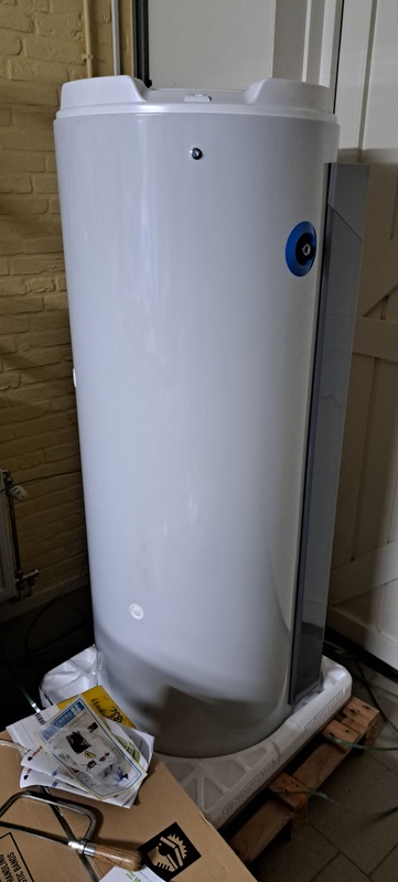

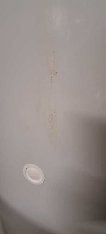

Iemand die me kan vertellen waar bij de Atlantic Calypso Split 270L de twee meegeleverde isolatiemoffen zich bevinden? Ik kom deze zo op het eerste gezicht namelijk niet tegen in de verpakking.
Daarnaast viel op dat er een "vage" vlek op de boilertank zit na het uitpakken. Iemand een idee wat dit is en wat er het beste mee te doen?

Is het geen gemorste pur isolatie waarmee ze de tank isoleren?
Als het onderliggend roest is.. :o

Als je dat grijze kapje rechtsboven op je tweede foto verwijdert zouden daar de moffen achter moeten zitten.

natural colour schreef op zaterdag 16 november 2024 @ 15:30:
Is het geen gemorste pur isolatie waarmee ze tank isoleren?
Lijkt inderdaad een laagje op te zitten, maar door de kleur twijfel ik toch wat. Hoe het beste deze "unknown" substantie proberen te verwijderen..?
Ah bedankt 😀

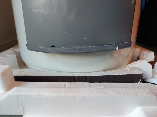

Vandaag is mijn Atlantic Explorer v4 270L bezorgd! :)
Afbeeldingslocatie: https://tweakers.net/fotoalbum/image/gojkl0097zQvLRS8NsYbS6fE.jpg Afbeeldingslocatie: https://tweakers.net/fotoalbum/image/K0j9qJUMFdZ2QbC4dPfXX8WH.jpg
Het naar binnen krijgen ging echter niet al te soepel. Hij bleef klem zitten onder de tuinpoort vanwege de hoogte en dat het pad iets omhoog liep en is toen door de bezorger met de nodige kracht van de pallet afgeduwd op de palletwagen die hij daar achter had opgesteld omdat het met pallet echt geen millimeter meer vooruit ging. Heeft toch zeker 10 minuten trekken en duwen gekost.
Toen ik de doos een stuk optilde toen hij eenmaal binnen stond zag het er zo uit:
Atlantic Explorer v4 270L - Onderkant na uitpakken
Foto’s zijn vanaf linksonder tegen de klok in genomen waarbij de bovenste foto het terugleggen van het piepschuim is waar het eigenlijk hoorde.
Kreeg dat voorste losse stuk piepschuim er echter niet meer tussen want dat was te hoog.
Toen viel me op dat die onderste rand volgens mij niet zo hoort te zitten, zit schuin en is links lager dan rechts.
Is ook duidelijk te zien aan het ovale gat links wat rechts ook zit maar dan net onder de richel valt.
Atlantic Explorer v4 270L - transportschade
Heb die onderste rand al voorzichtig naar boven geduwd in de hoop dat hij er weer inklikt ofzo maar ik krijg er geen beweging in.
Iemand die weet wat er achter dat grijze front zit en of het kwaad kan het wat harder te proberen?
Anders maar contact op nemen met de winkel waar ik de WPB heb gekocht.
Wel balen dit maar hopelijk is het alleen cosmetisch.

@Vliegvlug daaronder zit niks achter dat paneel, pas vanaf het midden omhoogzit er iets achter, wel balen natuurlijk en ik zou zeker contact opnemen met de verkoper.

Als dit hetzelfde zit als bij de V3 dan kan je de grijze schacht met 2 schroeven bovenin (zijkanten) losmaken.
Dan heb je meer zicht op hoe het onderaan eruit ziet.

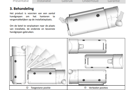

Afbeeldingslocatie: https://i.postimg.cc/VNTQ8dBv/screenshot-402.png
Wat op de doos staat gaat over neerleggen!
Je kan die boiler niet eens goed tillen in de doos want die zit er als een losse huls overheen.
Verder zeker mijn verhaal hierboven maar half gelezen dat het ding klem zat en niet eens gekanteld kon worden. ;)
Dat plaatje betekent dat je hem op die manier in je steekkar moet zetten (= neerleggen).
Zie pagina 85
Afbeeldingslocatie: https://i.postimg.cc/mky5tDMQ/screenshot-403.png

Wolly schreef op woensdag 20 november 2024 @ 22:45:
Ik heb die pagina allang gelezen, daar staat niet dat je hem alleen mag verplaatsen als je de handgrepen gebruikt.
Daar staat letterlijk “Om de ketel te verplaatsen … , de onderste en bovenste handgrepen gebruiken. >:)
Er staan op het plaatje zelfs handen getekend om te laten zien waar die zitten.
Zie pagina 85
Ook goed, maar dat maakt mijn punt alleen maar sterker dat je ‘m niet mag vervoeren door ‘m in de doos horizontaal te gaan lopen tillen. Moet blijkbaar op een steekwagen, waarbij hij ook goed van de onderkant wordt ondersteund.
En voor de derde keer; sowieso was dit in mijn situatie geen optie want de boiler zat klem en kon niet gekanteld worden!
Want dat was namelijk het verwijt waar deze discussie mee begon, dat ik die bezorger niet even had gezegd hoe het moest en geholpen. :P
Ik verbaasde me er sowieso over dat de bezorger alleen kwam. Hij gaf aan dat hij nog wel veel zwaardere apparaten moest bezorgen maar dat wanneer ze echt te zwaar werden hij ze simpelweg op de pallet voor de deur neerzet en dan was het klaar.
[ Voor 12% gewijzigd door Vliegvlug op 21-11-2024 08:26 ]

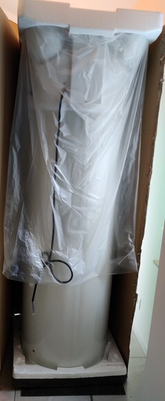

Exxus schreef op donderdag 21 november 2024 @ 13:01:
Iemand een doos voor een Atlantic Calypso 150?
Fout op fout…
Ik ben zo dom geweest door:
- De verkeerde boiler te bestellen qua hoogte: 150l ipv 100l
- De boiler via de aannemer te bestellen (dus zakelijke bestelling)
- Tijdens het naar boven tillen de doos te beschadigen.
Het bedrijf waar wij de boiler hebben gekocht wil deze niet ruilen voor een 100 liter versie omdat de doos is beschadig, zie foto.
Nu ben ik op zoek naar iemand die de buitenste doos nog heeft en deze eventueel wil ruilen voor de beschadigde op de foto.
Zo niet, zal ik deze maar op marktplaats moeten verkopen ben ik bang :([Afbeelding]
Iemand nog ideeën?
Dat is wel enorm balen inderdaad.
Een nieuwe doos gaat je waarschijnlijk ook niet helpen aangezien er ook een sticker met serienummer op zit , en op de doos van mijn Atlantic Explorer is deze er niet heel af te krijgen.
Misschien dat je hem kan uitsnijden en vanaf de andere kant voorzichtig afpellen tot hij dun genoeg is maar ik verwacht niet dat jouw leverancier de boiler dan wel accepteert met duidelijk een andere sticker over de oorspronkelijk geplakt.
En tweedehands verkopen gaat je wel verlies geven aangezien je hem niet particulier hebt gekocht en dus geen garantie erbij hebt. Of je moet iemand treffen die daar niet om maalt of er niet aan denkt.

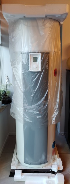

Gisteren ben ik gebeld door de winkel nav de beschadiging aan mijn nieuwe WPB die woensdag bezorgd was, zie Vliegvlug in "Warmtepompboiler topic (WPB) deel 2"
Ze hadden contact opgenomen met hun leverancier die aangaf dat er de eerste 40 á 50cm vanaf onder niets achter het grijze front zit en dat beschadiging hoger door het duwen en trekken niet waarschijnlijk was.
Ook gaven ze aan dat een andere leveren minstens een week ging duren. Wat ze naar mijn idee vooral zeiden om te voorkomen dat ik over omwisselen zou beginnen maar ze wisten niet dat de boiler op zijn vroegst pas in de kerstvakantie geïnstalleerd gaat worden.
Nu hoef ik ook niet per se nieuwe, zonde van het heen en weer gesleep, maar wil geen gezeur als ik er pas over een tijd achter kom dat het alsnog beschadigd blijkt.
Dat was geen probleem, dus dat is fijn.
Het kapje aan de onderkant kon ik zelf terug duwen zeiden ze. Ik gaf aan dat ik het al voorzichtig geprobeerd had maar dat het niet meegaf. Moest ik gewoon wat harder duwen zeiden ze.
Nog niet aan toe gekomen.
Op zich ben ik er nog niet helemaal gerust op maar ze gingen niet iemand langssturen hiervoor.
Iemand hier gaf eerder aan dat het frontje met maar 2 schroeven vast zit.
Is dit eenvoudig los te maken, zonder dat de boel uit elkaar valt?
Dan kan ik kijken of hetgeen er onder zit er nog goed uit ziet.
En hopelijk is het kapje dan ook makkelijker terug te klikken.

@Vliegvlug goed dat ze bellen, maar ik zou de gemaakte afspraken toch wel even schriftelijk van ze willen hebben. Want als volgend jaar je boiler stuk is, vraag ik me af of ze dit verhaal nog kennen ;)

Heb inderdaad gevraagd of ze het ook als reactie om mijn email kunnen terugsturen maar nog niets gezien

Vliegvlug schreef op zaterdag 23 november 2024 @ 14:32:
Ja, is eenvoudig. Genoeg gebruikers hier die de kap eraf hebben gehad om een extra sensor te plaatsen of hardware voor monitoring aan te sluiten.
Staat ook in de handleiding onder "Het product openen voor onderhoud"
