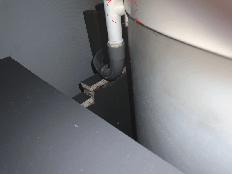

Ik heb een Auer Edel Air 270 en wat me maar niet lukt is de condensafvoer 'waterdicht' te krijgen. Er lekt voortdurent water langs het slangetje (eigenlijk langs het T stuk). Is er iemand die dit ook heeft? Of eigenlijk die dit opgelost heeft en hoe dan.
Ik heb al geprobeerd om er een ringetje tussen te krijgen maar dat is nog niet gelukt, die schuift naar achter. het uitvoerbuisje is ook vrij kort, en steekt niet uit buiten de boiler dus je kunt er ook erg slecht bij.

Tnx! Ik zie alleen dat ik mn eigen email niet duidelijk geweest ben, sorry. Bij mij lekt ie op de aansluiting tussen de boiler en het T-stuk (zie plaatje, ik heb je plaatje ff misbruikt). Ik denk dat ik wel je voorbeeld ga volgen om dat gewoon maar vast te lijmen. Heb je daar PVC lijm voor gebruikt of iets anders?Ckriek schreef op maandag 31 oktober 2022 @ 18:19:
Bij mij zit het zo, ik heb er een Electra cv bochtje op gelijmd, daarna de slang[Afbeelding]

Wat is de normale verbinding dan? Schroef? Rubber manchet?rutger_ellen schreef op dinsdag 1 november 2022 @ 09:11:
Tnx! Ik zie alleen dat ik mn eigen email niet duidelijk geweest ben, sorry. Bij mij lekt ie op de aansluiting tussen de boiler en het T-stuk (zie plaatje, ik heb je plaatje ff misbruikt). Ik denk dat ik wel je voorbeeld ga volgen om dat gewoon maar vast te lijmen. Heb je daar PVC lijm voor gebruikt of iets anders?[Afbeelding]
Als het een schroef is, zou je het schroefdraad met teflon tape kunnen omwikkelen. Bij rubber, druk je niet de ring weg? Anders even met vaseline (of groene zeep, of roomboter) wat invetten.

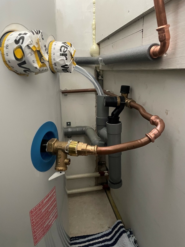

Heb je een foto van de installatie met daarop duidelijk de warm- en koudwateraansluiting?Maartens1981 schreef op woensdag 2 november 2022 @ 19:36:

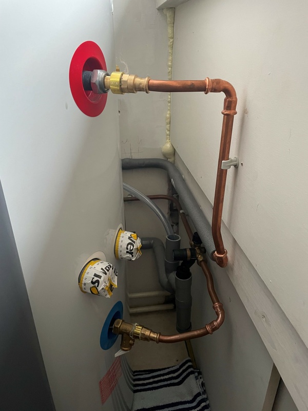

Naar aanleiding van o.a. dit topic vorige maand ook een Atlantic Explorer V4 200L met coil geinstalleerd. Loopt prima, alleen ik blijf telkens lucht krijgen aan het begin van de warmwater vraag na opwarmen. Bijvoorbeeld 's ochtens bij het douchen of 's avonds bij het afwassen. Na een minuut is dit voorbij en stopt het stotteren van de warmwater toevoer. Is dit normaal of gaat er iets anders fout in mijn setup?
Dat is niet normaal. Dan zit er ergens iets niet volledig afgesloten denk ik.Just_DH schreef op donderdag 3 november 2022 @ 08:48:
@de Peer Bedankt voor je snelle reactie. Ik zou dan ook lekkage ergens verwachten bij iets niet goed afgesloten, maar dat zie ik niet. Zou een brakke inlaatcombinatie hier ook schuldig aan kunnen zijn?
Lekkage hoeft niet per se. Soms zuigt een lek lucht aan zonder dat er water uit lekt.Just_DH schreef op donderdag 3 november 2022 @ 08:51:
Brakke inlaatcombinatie zou ook kunnen. Misschien proberen om zaken uit te sluiten.

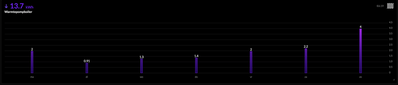

Mijn Explorer V3 200l draait nu 2 weekjes op "Automatisch".
Ik dacht eerst wat een blabla, maar het lijkt in ons huishouden best OK te werken eigenlijk.
We gebruiken zeer onregelmatig SWW, en de huisbezetting wijzigt nogal eens door de week heen. (weg voor werk, uit logeren enz).
Vorige week waren we even een paar dagen met zijn 2, en dan zie je in de dagen daarna de opwarming ook afnemen. Minder vaak, en, lagere temperatuur. Zakkend tot 51 graden.
De andere twee komen weer thuis, en in de dagen daarna zie je frequentie en temperatuur toenemen.
woensdag begonnen met "Automatisch"
/f/image/9qE1oWNrrQwvCviBUq7FpblA.png?f=fotoalbum_large)
midweek de 2 pers weg
/f/image/SFEHzPW4INi4AXqXY49EpThF.png?f=fotoalbum_large)
ma-di 2 pers weg
/f/image/uH0m1qC3JzFILYqB6ITDdf9z.png?f=fotoalbum_large)
Het is (voor mij) in elk geval zuiniger dan handmatig bedrijfstijden instellen met een vaste temperatuur.

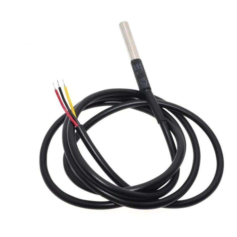

Is er iemand die ook een Explorer V4 hebben en het gelukt is om een extra temperatuursensor in de buis te duwen? In deze buis zitten bij de V4 naast de sensor ook nog 2 andere kabels waardoor de temperatuursensor dit ik heb liggen er echt niet meer bij past. Is er een andere manier om de juiste temperatuur van het water in de boiler te kunnen meten?
@wicked_fool ik heb een voeler van een Sonoff TH10 op die plaats zitten, maar heb wel het rvs buisje en krimpkous er af moeten halen.
PV- 8530Wp..... SWW- Atlantic 200….. WP- Daikin 3,5kW….. Foto’s.....
Hoe heb jij die rvs buis eraf gekregen. Ik had nog 2 van dit soort sensoren liggen maar ik kreeg bij de eerste dat rvs kapje er echt niet vanaf.wizzopa schreef op vrijdag 4 november 2022 @ 12:26:
@wicked_fool
Met een slijptol afschuren?
Ik wil hetzelfde doen, extra sensor erbij proppen. Maar je moet het je ook niet moeilijker maken dan het is. Zo'n sensor zelf is ook maar klein, kun je ook los kopen:
https://opencircuit.nl/product/ds18b20-temperatuur-sensor
Die waterdichte huls zit er alleen maar omheen zodat je hem kunt onderdompelen. In een dompelbuis blijft hij sowieso droog.

Bij deze gelijk een aantal foto's van de opstelling.CurlyMo schreef op woensdag 2 november 2022 @ 20:33:
:strip_exif()/f/image/Qm4OA0Rd29XdoNjOkdVJFK3Z.jpg?f=fotoalbum_large)
:strip_exif()/f/image/0YFCocBftN490Zb9neOzudSm.jpg?f=fotoalbum_large)
Nee, dat is het probleem niet als antwoord op je oorspronkelijke vraag. Waar lekt het precies aan de koudwaterkant?Maartens1981 schreef op maandag 7 november 2022 @ 11:28:
Ik zou je wel adviseren de warmwateraansluiting te isoleren totdat hij naar beneden gaat.
