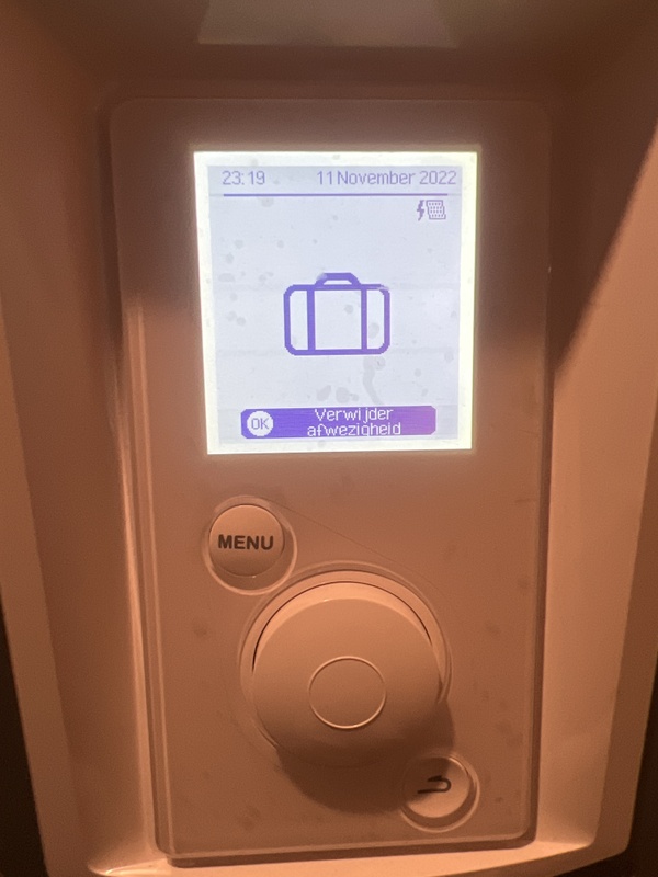

  • wicked_fool
  • Laatst online: 15-02 11:01
N.a.v. de opmerkingen van @de Peer heb ik ook een extra temperatuursensor ingebracht in de WPB met als doel op lagere temperaturen te kunnen opwarmen dan standaard mogelijk is.
Nu heb ik dit vandaag getest omdat ik zelf de hele dag thuis was (WAF vind koud water niet leuk). En nu zag ik dat de Atlantic Explorer v4 blijkbaar niet geageerd op het PV-contact als hij in de afwezigheids-modus staat.
Afbeeldingslocatie: https://tweakers.net/i/3cBiCG1dWTsl6UCpBK0xJKFlM_4=/x800/filters:strip_icc():strip_exif()/f/image/CmnfiQww0taUydpClbukuqBD.jpg?f=fotoalbum_large
Zodra ik de afwezigheids-modus eraf haal gaat de WPB draaien. Zijn er mensen met een Explorer v4 waarbij dit wel werkt? Of zijn er mensen die dit zouden willen en kunnen testen? Alvast bedankt!
  • Speedy-Andre
  • Laatst online: 21:07
Speedy-Andre
Sony ZL, XA, Nokia XR20
Heb je in het menu wel de smart grid optie toegestaan?
Bij de V3 werkt het ongeacht de ingestelde modus :)
Volgens mij kan je bij de V4 de temperatuur lager dan 50 instellen in het installatie menu of via een 'geheim' menu vanuit dat menu.

CurlyMo schreef op zaterdag 12 november 2022 @ 11:15:
Ik verwarm de atlantic v4 tussen de 42 en 47 graden.
Mag ik vragen hoe je dit doet? Want via het menu kan ik niet lager dan 50
  • de Peer
de Peer
under peer review
maharens schreef op zaterdag 12 november 2022 @ 11:37:
Daar is het PV contact plus afwezigheidsstand dus handig voor.
  • CurlyMo
  • Laatst online: 20:06
Het 'geheime menu' in duiken. Daar kan je de ondergrens tot 42 brengen.
  • wicked_fool
Speedy-Andre schreef op zaterdag 12 november 2022 @ 11:02:
Smart grid staat aan, als hij van van de afwezigheidsmodus af is werkt deze wel.
  • maharens
  • Laatst online: 30-09 12:30
CurlyMo schreef op zaterdag 12 november 2022 @ 12:59:
Dat menu moet ook geheim blijven? Want ook in deel 1 kan ik hier niks over vinden als ik zoek op geheim
  • yingli405
  • Registratie: Maart 2020
maharens schreef op zaterdag 12 november 2022 @ 14:57:
Met menu knop ingedrukt houden en vervolgens met draaiknop naar links en naar rechts draaien.
All electric: 12xYingli 405 Wp west en 4xJinko 440 Wp oost, Daikin 3MXM52N, Atlantic Explorer V4 200L met warmtewisselaar, VW Golf E-DITION, Q4 e-tron en Speed Pedelec STROMER ST1
  • maharens
yingli405 schreef op zaterdag 12 november 2022 @ 15:20:
Gaan we proberen, merci _/-\o_
edit: en gelukt, kan terug naar 40 graden
[ Voor 8% gewijzigd door maharens op 12-11-2022 16:07 ]

wicked_fool schreef op zaterdag 12 november 2022 @ 13:49:
Dat is dan een verschil met de V3, die kan weer niet lager dan 50 zodat je moet gaan oefenen met een eigen sensor en het pv contact om dat toch te kunnen.
