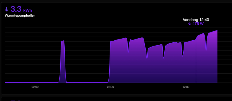

mijn atlantic doet nu dit :/
2 korte douchebeurten vanochtend, watertemp momenteel slechts 41 graden (hij heeft er zeker nog 15 te gaan)
Afbeeldingslocatie: https://tweakers.net/i/bvmx88cVNQYZkIj2NWX9bKBgfOw=/800x/filters:strip_exif()/f/image/w3RyZVjuaQ7wyxoUX5mlki7Q.png?f=fotoalbum_large
Moet ik het element op dit soort dagen laten bijschakelen oid?

Defrosts, dat lijkt me goed :)
Zolang de temperatuur stijgt gaat het goed, en als het echt te lang duurt is het element of binnenlucht bijmengen een optie.

Het schoot niet op.
Pas bij 46 graden na 2.5 kWh. (200l)
Ik heb de luchttoevoer even afgekoppeld. De lucht die hij aantrekt is vochtig en ijskoud. Lucht weer op binnen/buiten gezet. Eens even zo aankijken hoe hij nu presteert.

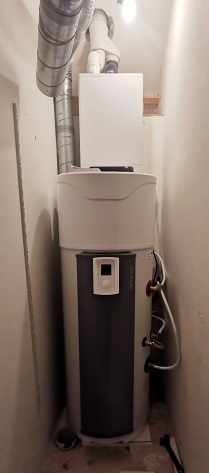

  • Speedy-Andre
  • Laatst online: 19:48
Speedy-Andre
Sony ZL, XA, Nokia XR20
Afbeeldingslocatie: https://tweakers.net/i/APjyxup3Vuk-PgVmWqofaUPzUNg=/234x176/filters:strip_icc():strip_exif()/f/image/k1avnIZ81Ve9GYjXV0TpNjI9.jpg?f=fotoalbum_medium
Zo kan het ook met deels lucht van de MV (binnen/binnen), dit was een run van 45 naar 62 graden (1,7kWh) :)
Ik heb liever een airco die even wat harder werkt dan een wpb met defrosts.
De airco heeft nog geen defrosts gehad ondanks dat ie een tijdje op 'hi power' draaide na een nacht uit.

  • paQ
OK,
bij de cursor heb ik de boiler op binnen/buiten gezet en de toevoer afgekoppeld.
je ziet een duidelijk verschil in opgenomen vermogen nu, maar ook een (veel) snellere stijging.
In tussen 56 graden
Afbeeldingslocatie: https://tweakers.net/i/T0edn-gWXJNGurRv3C-vFObv8CU=/800x/filters:strip_exif()/f/image/KhHw75ILBKFs5YUNTQxMTPgD.png?f=fotoalbum_large
dat is 10 graden in 5 kwartier.

paQ schreef op zaterdag 19 november 2022 @ 14:15:
OK,
In tussen 56 graden
Kan ook door de gelaagdheid komen. Als spiraal onder zit gaat temp pas stijgen als onderste deel warmer wordt dan boven. Afhankelijk van plaats sensor.

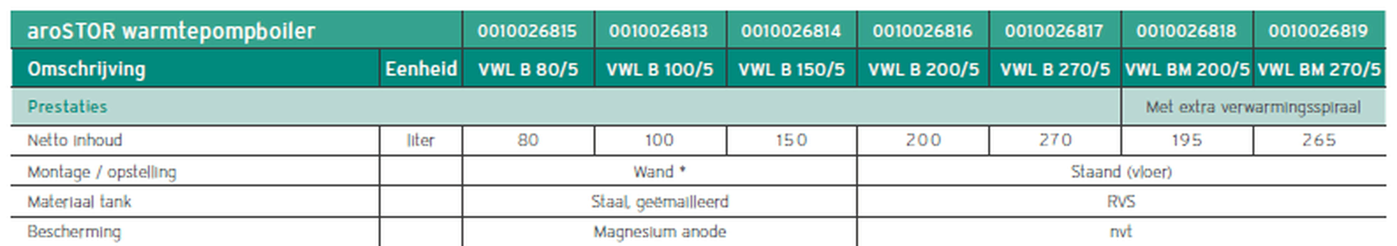

@Darkbullet De anodes die Vaillant toepast in hun niet-RVS WPboilers zijn van Magnesium.
Afbeeldingslocatie: https://tweakers.net/i/ibBGt6z_vnA5UZU_prlRnsIUh-Q=/full-fit-in/4000x4000/filters:no_upscale():fill(white):strip_exif()/f/image/trgkQKckROwvBJkGzVP3M3ic.png?f=user_large
De levensduur van de Haier anode ken ik niet. Een tijdje geleden heb ik echter wel info van Vaillant gelezen over de magnesium anode die zij toepassen. Die anode is een internationaal product en dus ook voor markten bedoeld met een veel hogere waterhardheid dan die van Nederland (die gemiddeld zacht is).
Er werd dan ook de verwachting uitgesproken dat die magnesium anode vele jaren (misschien wel meer dan 10 jaar) mee zou kunnen gaan met het Nederlandse drinkwater.
Uiteraard blijft jaarlijks controleren verstandig, en ik weet ook niet of hetzelfde geldt voor Haier, maar het geeft mij wel aan dat een vat met anode niet echt een big deal hoeft te zijn.
OK,
In tussen 56 graden
Omdat ik gisteravond laat voor het eerste koud douche water had :| , (dochters beiden gedoucht, daarna mijn vrouw ruim bad vol laten lopen) ben ik nog eens gaan nadenken over zaterdag, waarom mijn water niet warm werd. Ik dacht: het element is vast gedeactiveerd, anders zou het toch al lang bijgesprongen zijn... toch? :?
Nou, het element staat dus weldegelijk 'aan'. Lees: automatisch inschakelen (wanneer bijv te koud)
WTH is het dan niet bijgesprongen zaterdag? Het was toch volgens mij wel duidelijk dat bijspringen hier toch wel goedkoper / efficiënter was geweest?
  • Zwartoog
  • Laatst online: 09:54
paQ schreef op woensdag 23 november 2022 @ 19:54:
Weet je zeker dat hij niet is aangesprongen? Een volledig leeggetapt en dus koud vat verwarmen duurt ook met een elementje wel even.
  • paQ
Zwartoog schreef op woensdag 23 november 2022 @ 20:03:
Die twee zaken staan los van elkaar. Het koude water van gisteren zette me gewoon aan het denken daarover.
We hebben dit weekend logees, dan zijn we met 8. Kan me voorstellen dat alleen het warmtepompje dat niet gaat trekken. SWW voor 8 pers + vaatwasser.
Ik doelde dus op afgelopen zaterdag:
Hier trok hij het -m.i.- duidelijk niet. Waar de cursor staat heb ik van buiten aanzuigen, binnen aanzuigen gemaakt. Uiteindelijk is hij kort daarna afgeslagen @56 graden. (automatische temp)
m.a.w.
waarom is het element daar niet aan gegaan? :S
Het is aan het vermogen duidelijk af te lezen dat het element nooit is ingeschakeld. Dat is wat... 1400 extra oid?
En hoe fix ik dat a.s. weekend?
zaterdagochtend alvast de temperatuur handmatig op 60 zetten bijv?
[ Voor 7% gewijzigd door paQ op 23-11-2022 20:08 ]

Hopelijk weet hij dan nog steeds hoe hij 'automatisch' naar behoefte moet verwarmen.
Kijk ook nog even in het menu of je het element niet helemaal hebt uitgeschakeld want dan had ie gelijk :+

Ik kan voor het element alleen kiezen tussen
- Automatisch
- niet gebruiken
Hij staat op de eerste
  • wizzopa
  • Laatst online: 20:39
@paQ Je kan mogelijk gedurende 1 of meerdere dagen gebruik maken van de Boost functie, dan gaat de boiler gebruik maken van alle ter beschikking staan de warmte bronnen, dus ook het element.
Blz. 108 van de gebruiksaanwijzing.
PV- 8530Wp..... SWW- Atlantic 200….. WP- Daikin 3,5kW….. Foto’s.....
  • paQ
wizzopa schreef op donderdag 24 november 2022 @ 11:07:
Dat is waar ja, had alleen de stille hoop dat hij hetzelfde zou doen door het PV contact te schakelen, maar ook dat blijkt niet (helemaal) waar te zijn. Maar behalve dat nog steeds vreemd dat het element niet is bijgesprongen.
Zal hem idd heel even van de stroom halen. Je weet maar nooit :+
Hij heeft de laatste paar runs trouwens verwarmd tot 60 graden. Ongewtijfeld nav afgelopen weekend en mijn koude water eergisteren :+
Op zich doet ie dat deel (het nadenken erover) best prima :)
[ Voor 25% gewijzigd door paQ op 24-11-2022 17:50 ]
  • paQ
Ik heb zojuist (@54 graden) BOOST aangezet.
Element gaat direct aan, alsook de aanzuiging van de lucht.
2 min later gaat de wp aan, en element uit :S
kort daarna ook weer element aan.
Staat nu 2228W te slurpen
Wel jammer dat je nu dus geen water temperatuur kunt zien.
[ Voor 29% gewijzigd door paQ op 24-11-2022 21:58 ]

Zo deel 1 staat hier. Gisteren de boiler geplaatst. Leidingen en elektra moet ik nog netjes afwerken, daar had ik geen tijd voor.
En de isolatierol staat al klaar voor een extra jasje eromheen ;)
Op naar januari voor de warmtepomp
afwerken ? lijkt meer een kwestie van reload te worden ?

Peanutsonic schreef op zondag 27 november 2022 @ 15:12:
Wat bedoel je met reload?

Evanrvb schreef op zondag 27 november 2022 @ 14:49:
Wat ik geleerd heb van dit topic is o.a. om thermosifons toe te passen. Ik zie dat deze bij jouw installatie ontbreken.

Darkbullet schreef op woensdag 23 november 2022 @ 10:58:
Goedemorgen,
Ziin er mensen die ervaring hebben met de Haier hp200m3 warmtepompboiler?
Enige tijd geleden heb ik een installateur over de vloer gehad en heb ik mijn wens uitgesproken over het installeren van een vaillant wpb.
Na enige tijd kwam de installateur met een terugkoppeling dat deze wpb erg slecht leverbaar is en bood als alternatief bovenstaande boiler aan.
t.o.v. De arostor produceert de Haier 7db meer geluid, zit er geen wifi of monitoring op en wordt er gebruik gemaakt van een magnesium anode die eens in de 2 jaar vervangen dient te worden.
Ik meen mij te herinneren dat de arostor een titanium anode heeft, kan iemand dat bevestigen?
Ook was ik benieuwd of iemand weet hoe de anode van de Haier vervangen dient te worden. Door het schuine dak van onze woning wordt vervangen van bovenaf er lastig.
Wat ik heb begrepen is dat de Vaillant weer een stuk beter leverbaar is. De 200 liter heeft een RVS vat dus geen gezeur met anode. Hij staat bij ons op open zolder en geluid bij opwarmen valt erg mee, een niet hinderlijke brom.
