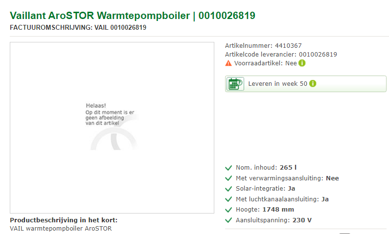

Vaillant AroSTOR VWL BM 270/5
Artikelnummer: 0010026819
PV: 49 kWp | ZB: 8kWp | WPs: 3x Pana 7J + Pana 5J + Nibe Savent + Vaillant aroSTOR + Samsung DVM S (L/L) | ESS: 90kWh/24kW + 30kWh/12kW
  • Wolly
Rimco schreef op maandag 28 november 2022 @ 10:27:
Leveren in week 50
Ze hebben het al inzichtellijk gemaakt zie ik
Nu zegt die website niet zo veel.

Heb nu al een aantal maanden een Arostor 270 liter. Hij werkt Prima. IK heb er ook nog een extra spiraal in die niet in gebruik is. Zijn er al mensen die ervaring hebben om met die extra spiraal een kleine ruimte te verwarmen door de spiraal op de radiatorleidingen aan te sluiten met een circulatiepompje ertussen?
Ik heb namelijk geen CV meer.Beneden wordt verwarmd met een lucht lucht warmtepomp. BOven met her en der een IR paneel. Maar ik wil boven eigenlijk voorverwarment otot een graag of 18 met Arostor. Het is een huis uit 2010 met goede isolatie.

Moet ik dit interpreteren als nauwelijks de moeite waard om te doen? Kan ook wat ir panelen aanzetten en of elektrische oliegevulde radiatorenaanzetten. Maar dan is de COP zeker maar 1.
Ik twijfel over mijn uiteindelijke ruimteverwarming oplossing.
Of alleen lucht lucht wp beneden en elektrische kacheltjes panelen boven
Of toch een extra lucht water warmtepomp kopen en aansluiten op de bestaande radiatoren en indien niet voldoende uitbreiding met vloerverwarming
Uiteraard is optie twee veel duurder qua aanschaf volgens mij.
We hebben deze winter gekozen om wat te experimenteren en volgend jaar een echte keus te maken?
