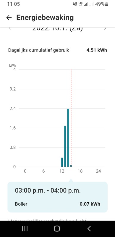

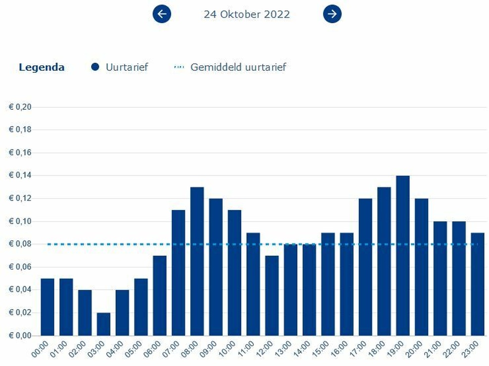

Ik moet zeggen dat het verwarmen van de warmtepompboiler extra leuk is in combinatie met een dynamisch energiecontract. Aankomende nacht bijvoorbeeld kan de boiler weer voor een appel en een ei volledig verwarmd worden. :D
Het kan denk ik zelfs uit om de boost aan te laten gaan rond 03:00.
En dan ondertussen de stroom van de zonnepanelen verkopen tegen een hoge terugleververgoeding via een andere leverancier op een 2e slimme meter.
Afbeeldingslocatie: https://tweakers.net/i/JCRT2moEJnQeCC_70-FgmMo_cZc=/full-fit-in/4920x3264/filters:max_bytes(3145728):no_upscale():strip_icc():fill(white):strip_exif()/f/image/vnVTy46PraQoQtVf65TsSeH1.jpg?f=user_large

Nu alleen nog de schakeling voor de zonnepanelen installeren. Ik maak die op basis van een homeassistant schakeling die bij een teruglevering van meer dan 450watt aan gaat.
Al met al wel tevreden. Water temp van de wpb is in begin wel wat hoog, maar na 2 minuten al lager en dan langere tijd stabiel. Kan ook aan mn thermostaatkraan liggen, bedenk ik me net.

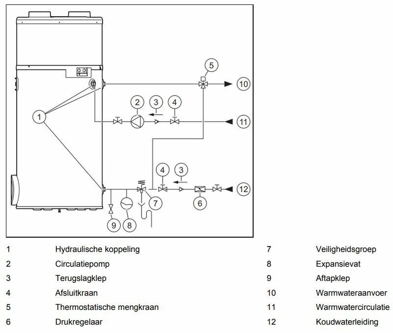

Even een vraagje aan de mensen die reeds al een wpb hebben geinstalleerd.
Ik sta op het punt om de Explorer V4 200L OF de Arostor 200L te gaan aanschaffen voor mijn gastenverblijf in de tuin.
Nu zie ik het schema van de Arostor, en hier zit een terugslagklep en een drukregelaar in de koudwater aanvoer naar de wpb. Hebben mensen deze ook geplaatst? In de installatievideo van de Explorer word alleen een veiligheidsgroep en expansievat geplaatst.
Afbeeldingslocatie: https://tweakers.net/i/d-ewrGdmQOa2HQEM_cId11I0QSs=/800x/filters:strip_icc():strip_exif()/f/image/zzmS7gPojsPSlSS4OdWcOdLT.jpg?f=fotoalbum_large
Ook wordt er een thermostaatkraan tussen koud en warm geplaatst. Doen mensen dit?
Dan nog mijn laatste vraag. Ik kom in mijn gastenverblijf in de tuin met 25mm Tyleen binnen. Hiervandaan wil ik hoofdleiding 20mm (meerlagenbuis) gaan leggen en met 16mm aftakken.
Maar voor de wpb, is dit verstandig? Kan ik beter niet met 20mm vullen en ook met 20mm warm vertrekken?
Uiteindelijk komt er straks nog een wpb te staan in het gastenverblijf ernaast. Wordt namelijk een dubbele.
  • CurlyMo
  • Laatst online: 20:50
JvdA schreef op woensdag 26 oktober 2022 @ 08:26:
Een inlaatcombinatie is toch ook gewoon een drukregelaar en terugslagklep in een.
Hier zit alles met 15mm knel en dat geeft meer dan genoeg druk.

CurlyMo schreef op woensdag 26 oktober 2022 @ 08:43:
ja maar op het plaatje zijn nummer 3 en 6 nog apart benoemd. vandaar mijn vraag.
ok, goed om te horen. moet voor mij ook voldoende zijn dan.
Waarom dan niet één keer een grotere?
Er moet wel gelijktijdig warm water getapt kan worden. Ben bang met 2x douchen gelijktijdig en evt 1x warm water tappen in de keuken dat dit een probleem kan zijn.

JvdA schreef op woensdag 26 oktober 2022 @ 09:31:
Ik zou het eerder als een functionele eis onafhankelijk van hoe je eraan voldoet.
Hoe vaak gebeurt dat dan? Voor de keuken kan je altijd nog een kleine elektische boiler neerzetten van 10L.
