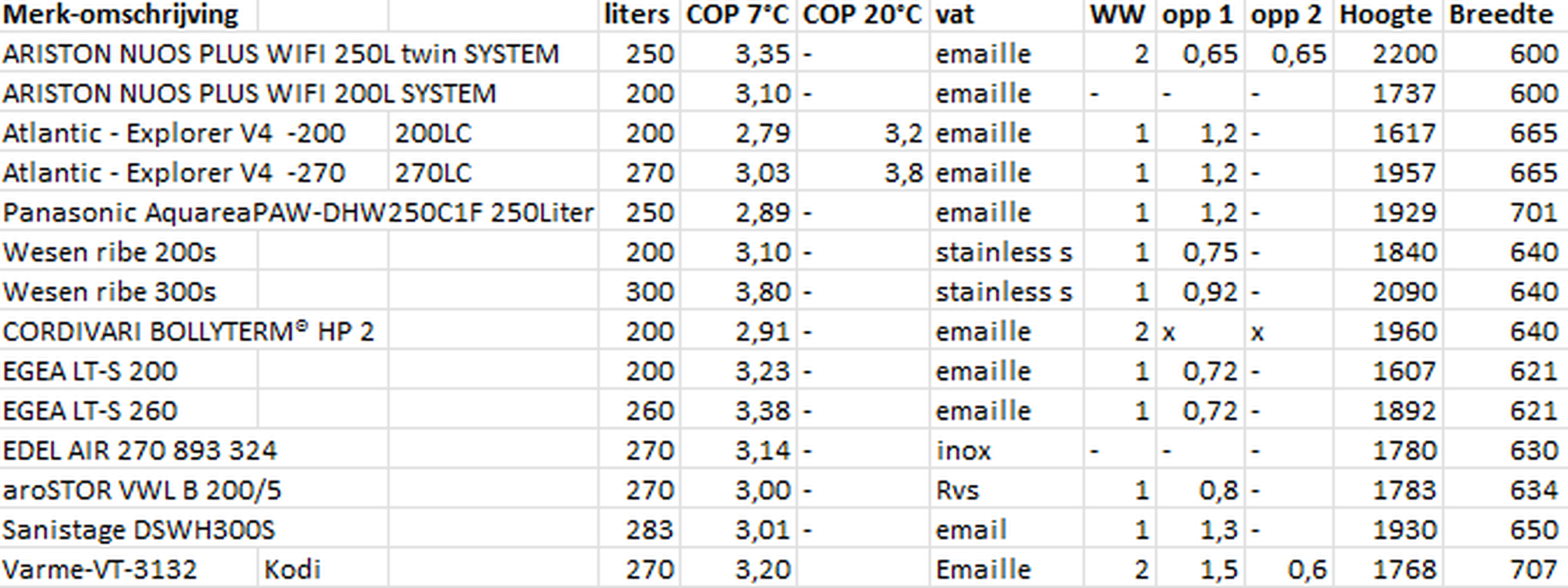

Onderstaande systemen had ik reeds in men lijstje staan :
Afbeeldingslocatie: https://tweakers.net/i/wBHwUrSsW25Jk6ZrWeZSH8PLz7M=/full-fit-in/4000x4000/filters:no_upscale():fill(white):strip_exif()/f/image/twwjhsw2smlcHZROGvJyb97h.png?f=user_large
Afbeeldingslocatie: https://tweakers.net/i/Z_pkv8IAgvtQqnkZCKc3tBu8X-k=/800x/filters:strip_icc():strip_exif()/f/image/VUv5va1WtQUPewddUcAAyAqw.jpg?f=fotoalbum_large

Even een update :) (installatie zal voor komende weken zijn)
Warmptepompboiler :
Edel auer 270 met warmtespiraal voor backup-koppeling naar gasketel (indien dit nodig zou blijken bij een te kort aan warm water , maar die kans acht ik wel klein.
Edel 270 AIR D/2 (Ref. 353430) -> staand model
-> opwarming overdag met via timer tijdens daguren (dag/nacht tarief analoge teller)
-> vanaf digitale teller kunnen we het PV contact activeren.
