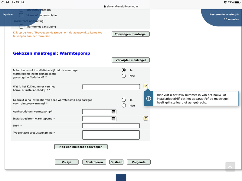

  • Jojo-77
  • Registratie: September 2021
  • Laatst online: 24-12-2022
De WPB’s staan in RVO onder WP’s! SBI niet nodig, alleen kvk-nummer is voldoende. Foto had ik er extra bij gedaan. Bij Valliant zit de stekker overigens al gemonteerd. Een papieren ingebruiknamestelling na zelf installatie is mogelijk 8). Maar houd wel rekening met het eerste vinkje in het onderstaande formulier, het is niet fijn om bij de overheid aangemerkt te worden als fraudeur :F. Creativiteit heeft ook z’n grenzen.
Ik adviseer om iemand te vragen uit de bouw- of installatie branche. Dus niet je lokale bakker.
Afbeeldingslocatie: https://tweakers.net/i/LmDzG0tIjiigLwJfsCDLPEScCAE=/800x/filters:strip_exif()/f/image/fTF0o3yiCeVcNJxAX1iBGrdU.png?f=fotoalbum_large
Afbeeldingslocatie: https://tweakers.net/i/NVYoFHYc9qaKtSbC8pqXGZav_Jw=/800x/filters:strip_exif()/f/image/WOlinmu4meXHuqk23xkJWXmr.png?f=fotoalbum_large
Op de volgende pagina van het formulier moet je bij bewijsmaterialen de facturen EN betaalbewijzen (afschrift bankrekening) van aanschaf EN installatie uploaden. Moeilijkheidsgraad formulier invullen is laag en 10 minuten werk.
[ Voor 25% gewijzigd door Jojo-77 op 16-10-2022 16:38 ]

Dat je niet de SBI code hoeft in te vullen lijkt mij niet meteen dat iedereen het mag doen. Ligt dit niet aan wie de goedkeuring doet?
Wel raar dat er bij de extra info staat bouw- of installatie bedrijf en in de algemene voorwaarden van het rvo: "De installatie is gedaan door een bouwinstallatiebedrijf."
Lijken mij inderdaad twee verschillende dingen.
Ik had hier een installateur gevonden met algemene bouw sbi (4120) maar twijfel dan of dat goed gekeurd wordt.
  • hansvk
  • Laatst online: 20:46
Ik heb aan RVO gevraagd welke voorwaarden precies worden gesteld aan de installateur. Volgende week reactie als het goed is.
[ Voor 18% gewijzigd door hansvk op 15-10-2022 08:38 ]
PV 3520Wp - WP Itho Amber 95 - WPB Atlantic Explorer V4 200L - gasloos sinds aug 2023 - Zendure SolarFlow 4000 Mix AC+
