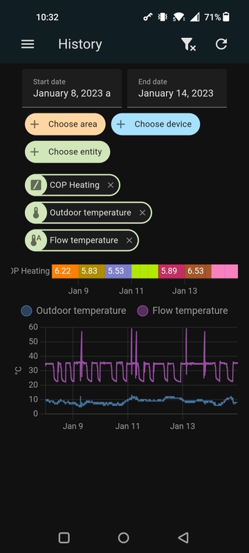

SWW setpoint is prima, ECO is prima, op hoeveel staat de temperatuurdaling SWW?
Legionella is helemaal afhankelijk van wat jezelf wilt!
Flow van 19L/min zit binnen de specificaties.
Heb je ook geprobeerd zonder temperatuurdaling ter vergelijking?
Vooral met convectoren en radiatoren heeft een nachtverlaging soms nog wel nut, maar je moet zo vergelijken dat je appels met appels vergelijkt.
- Zelfde aanvoertemperatuur.
- Zelfde buitentemperatuur/weersomstandigheden.
- Zelfde aantal graaddagen ongeveer.
Hogere flow is normaliter zelfde afgifte maar een lagere aanvoertemperatuur. Dus hogere COP.
Je zit toch best veel aan je de bedieningspaneel te rommelen, ik zou dat even laten.
Zet hem eens op een vaste kamertemperatuur en dan afblijven, kijken hoe dat gaat.
Je verbruik is niet buitensporig, maar je stookt ook vrij zuinig. (Geen 20 of 21 graden)
Met je afgifte is niks mis :)

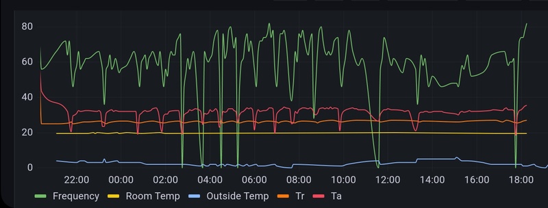

Op de ene grafiek zie je inderdaad de defrost wat vrij normaal eruit ziet, de andere grafiek blijft je warmtepomp mooi rustig doordraaien.
We zitten in een energiecrises dus ik ben op dit moment inderdaad vrij zuinig. Moet toegeven dat een graadje warmer wat aangenamer zal zijn.
Heb inderdaad Jaga Pro voetventielen. Had deze ingeregeld/geknepen maar dat ging toch ten kosten van de flow. Heb toen toch weer alles volledig open gezet omdat ik het in de woonkamer zo snel mogelijk warm wil hebben. Lijkt erop dat ik iets verkeerd gedaan heb als ik naar het instellingsschema van de link kijk. Moet zeggen dat ik het niet helemaal begrijp dus ga kijken of ik er nog wat meer info over vinden kan.
Op het bedieningspaneel zie ik bij Elektrisch weerstand SWW twee icoontjes. Deze staan beide aan.
Beetje suf maar temperatuurdaling SWW kan ik niet meer vinden op het bedieningspaneel…
Begrijp dus dat ik de pompstand het best naar 5 kan zetten, zal ik doen, zeker nu het weer wat kouder wordt.
Zonder temperatuurdaling heb ik ook vergeleken. Heb dit in dezelfde test gedaan met nachttemperatuur naar 18 en 17 graden. Bij nachttemperatuur naar 17 graden was het totaal dagelijks gebruik het minst bij ongeveer gelijke omstandigheden.
Eens dat ik best veel aan de temperatuur van het bedieningspaneel zit te rommelen. Zal de komende dagen toch nog eens kijken naar het effect als ik eraf blijf.

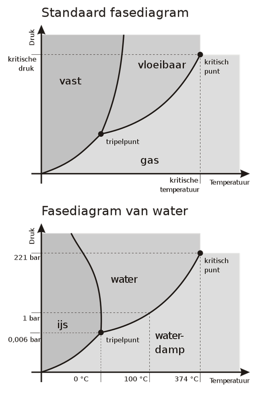

Ik dacht te begrijpen dat de 2-fase pipe temperature de faseovergang is of in ieder geval een indicatie geeft of de Expansieventiel bijgestuurd moet worden.
Fasediagram als voorbeeld:
Afbeeldingslocatie: https://tweakers.net/i/pzujf-2sBWMTBSrKM1-StRJsjqA=/x800/filters:strip_exif()/f/image/G8xzH3OW2pk3O047k0gSQ97t.png?f=fotoalbum_large
Bij mij is het verschil tussen TH3 en TH6 verschillend van 1 graden (SWW) tot maximaal 5 graden. (Verwarming / Radiatoren)

TH3 zit helemaal onderaan en meet dan de sub-cooled liquid temperature (onderkoelde vloeistof).
De TH3 waarden zijn dan inderdaad wat lager vanwege die extra koeling die het koudemiddel verkrijgt.
De extra koeling is nodig om er voor te zorgen dat al het koudemiddel volledig vloeistof is voordat het naar het expansieventiel gaat.
Als er wat gas in zou blijven zitten, gaat dat expansieventiel namelijk sputteren.
De waarde van TH3 wordt door de regeling gebruikt om dat sputteren te voorkomen.
Ja dus zoals de fasediagram zit een ingeprogrammeerde regeling welke hiermee rekening houdt even simpel gezegd.

Heeft iemand een verklaring voor die enorme uitschieter in voorloop temp? Ik heb een vaste voorloop van 28 ingesteld nu (omdat de WAR niet werkt vanwege recirculatie in de buitenunit).
Vannacht ook bijna ieder uur een defrost en vanmorgen een bijna koude douche (met 300L boiler).
Snap er soms niets meer vanAfbeeldingslocatie: https://tweakers.net/i/WoiFkYHCdUxKuQLG-rrJhwd2svs=/800x/filters:strip_icc():strip_exif()/f/image/dt3OaJHt8UuDAlehMO2R9wd9.jpg?f=fotoalbum_large
Afbeeldingslocatie: https://tweakers.net/i/I1hkNb3KR4_-Akv0nDYyyUrofoM=/x800/filters:strip_icc():strip_exif()/f/image/02l8siwNK6sbyIkxTEzZZz0c.jpg?f=fotoalbum_large

leonlwd schreef op maandag 16 januari 2023 @ 15:16:
Snap er soms niets meer van[Afbeelding]
Hoe laat was die douche?
Iets na 05:00 dipt de SWW temperatuur.
Dat kan die douche zijn geweest of een dip door het opwarmen van het boilervat.
Op die tijd of iets later lijkt er een SWW run gestart waarbij de watertemperatuur van het boilervat tegen 10:00 is opgelopen naar ca 48 graden.
Om dat te bereiken moet de voorlooptemperatuur ook oplopen naar een nog iets hogere waarde (49).
Tot zover ziet het er dus niet abnormaal uit.
Wat afwijkt is de retourtemperatuur: die is nogal laag.
Bij mijn vat met grote spiraal bedraagt delta-T tussen Ta en Tr ca 4 graden.

Remco45 schreef op maandag 16 januari 2023 @ 17:11:
Op basis van de grafiek van @leonlwd hierboven kun je geen conclusies trekken, want je ziet maar 1 meetpunt per uur
Hij moet gewoon even de grafiek met 1 meetpunt per minuut posten.
Die douche was zeker niet om 05uur, of ik heb gasten in huis waar ik niets vanaf weet 😀
Ik ga er eens verder naar kijken.

Andrehj schreef op maandag 16 januari 2023 @ 17:22:
Hoe kom ik aan die grafiek per minuut? Melcloud app? Of via de SD?

leonlwd schreef op maandag 16 januari 2023 @ 19:23:
Gewoon in Melcloud, rapporten, Temperatuur per uur.

Remco45 schreef op maandag 16 januari 2023 @ 20:47:
Temperatuur per minuut dan... :+
Daar zie ik de hele nacht de temperatuur rond de 40 graden. Hij staat ingesteld op 48. A het douchen warmt hij ook weer op naar 48 en blijft daar de hele dag. Zal morgenochtend weer eens in de gaten houden.Afbeeldingslocatie: https://tweakers.net/i/gHwdlmGAaENHY-ALMa99yde4WdA=/x800/filters:strip_icc():strip_exif()/f/image/glNuzIfSjn1A1gPFdthfqZMs.jpg?f=fotoalbum_large
  • Remco45
  • Laatst online: 14:08
@leonlwd
Dit betreft slechts de periode van 04:00 t/m 04:59.
Om jouw eerste grafiek beter te kunnen beoordelen moet je bij uitlezing per minuut (zoals @Andrehj terecht aangaf) ook de betreffende periode laten zien waar de vragen betrekking op hebben.
Dus van 05:00 t/m 12:00. Kan je die plaatsen?

  • jorisdekloris
  • Laatst online: 12-10 16:31
Ik zoek mij scheel naar de reden van mijn pendelende zubudan. Ik ben ook nog bezig met het inrichten van de monitoring.
Welke data zouden jullie hier nog bij willen zien om te kunnen onderzoeken waar dit vandaan komt?
Afbeeldingslocatie: https://tweakers.net/i/9bl1-3NQ-PVtxjVBsCeIszQbkEM=/800x/filters:strip_icc():strip_exif()/f/image/DBpBF3Sj2rfSQIqadQAouZWj.jpg?f=fotoalbum_large

jorisdekloris schreef op dinsdag 17 januari 2023 @ 20:44:
Geen. Je Zubadan pendelt niet. Dit zijn defrosts (Ta duikt onder Tr).
  • jorisdekloris
Andrehj schreef op dinsdag 17 januari 2023 @ 21:00:
Kan ik daar nog iets aan doen? Of is dit normaal gedrag?
En thanks voor de feedback op mijn data.

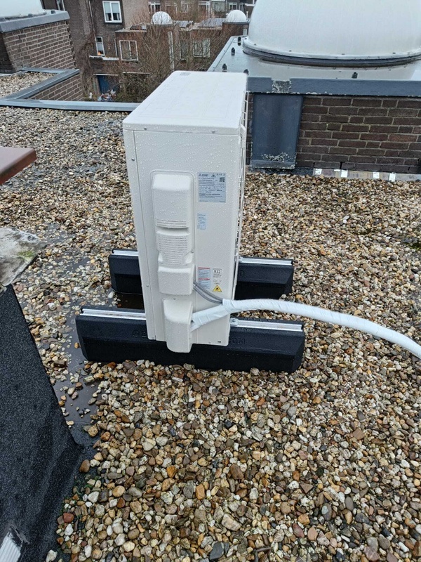

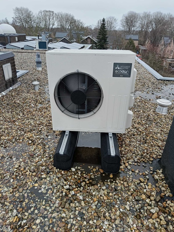

  • Registratie: December 2022
  • Laatst online: 10-04-2023
Dag, Ik heb nu zon maand mijn warmtepomp in gebruik en blijf nog een paar kleine geluiden houden.
De buitenunit heeft af en toe en kleine resonantie die in het huis gaat zitten. Hij staat nu op die dubbele blokken die op het platte dag staan. Heeft iemand nog tipt om ervoor te zorgen dat de geluiden minder in het huis trekken? Ga hem zaterdag waarschijnlijk nog op een paar van die dak tegels zetten. Om te testen. Maar andere opties en tips hoor ik graag.
De binnenunit heeft een lage brom/resonantie die denk ik veroorzaakt word door de pomp. Deze trekt ook aardig het huis in. Ik kan de unit nog op van die rubberen wasmachine dopjes zetten, de pompsnelheid van 5 naar 4 zetten ( maar twijfel of dit effect heeft.) Maar hoor graag of iemand betere tips heeft.
Betr ERST20D-VM2D.
Afbeeldingslocatie: https://tweakers.net/i/mx5uhKNRux6yjKmyWHgMrVSwuUs=/x800/filters:strip_icc():strip_exif()/f/image/Z7KubMz8LdwkgpPEWZvPW81t.jpg?f=fotoalbum_large
Afbeeldingslocatie: https://tweakers.net/i/FhwSvnB0ySVX9SVjWTX--0aZkPo=/x800/filters:strip_icc():strip_exif()/f/image/COXeUWamsIryDchdWxY4lRXS.jpg?f=fotoalbum_large
  • flippy
flippy
Alle rechten voorbehouden.
je moet veren onder de unit zetten.

Ja. De warmtepomp uit zetten als het buiten onder een graad of 5 is...
Ja.
SanderGo schreef op dinsdag 17 januari 2023 @ 21:56:
Jij beschrijft precies waarom je een buitenunit niet op een dak wilt zetten maar in de tuin. Dan heb je al die problemen niet. Als ik zo jouw situatie in schat, had dat ook wel gekund. Of zit je in een appartement op de bovenste verdieping?
Om dit resonanties die je nu hoort zijn de door @flippy genoemde veren inderdaad een mogelijkheid. Daar horen echter wel twee maren bij:
  1. Vangt je buitenunit op het dank niet te veel wind? Let op dat hij door die veren niet enorm gaat schommelen.
  2. Kunnen je koudemiddelleidingen die bewegingen wel opvangen? Die zul eventueel moeten verleggen (en dus ook verlengen) om meer beweging op te kunnen vangen. Een paar dagen geleden kwam er hier op Tweakers in één van de vele WP-topics nog een stukje flexibele koudemiddelleiding voorbij, die je dan in je leiding kunt solderen.
Overigens is er voor dit trillingen-verhaal een eigen topic: Trillingen warmtepomp dempen
Betr ERST20D-VM2D.
Dat heeft mijn binnenunit ook. In de technische ruimte hoor je niks (alleen zacht zoemen met je oor tegen de binnenunit), maar in de naastgelegen badkamer hoor ik als het stil is duidelijk de waterpomp. Gelukkig is dat daar niet zo erg.
Dit is de reden dat je een binnenunit nooit tegen een slaapkamermuur moet monteren, maar liefst tegen een buitenmuur of een andere muur waarachter in ieder geval geen slaapkamer zit.
  • jorisdekloris
Andrehj schreef op woensdag 18 januari 2023 @ 08:09:
Ja.
Ik heb de Ta iets naar beneden bijgesteld waardoor hij minder vermogen nodig heeft. De runs worden nu iets langer.

xoror schreef op woensdag 18 januari 2023 @ 08:50:
Hoe doen jullie dat op een dag zoals gisteren. In de nacht koelt de boel wel snel af.
Ik had Ta = 25-26 (WAR) maar daar koelt de woning wel wel 0.7 graden vanaf gezien vanaf 19:00 gisteren tot nu. Dat zal nog wel een uitdaging worden om met een lage Ta dat weer recht te trekken.
Overigens heb ik het idee dat WAR niet z'n goed idee is. De Wp is veel te traag om te reageren op de (snel) veranderende Ta heb ik het idee.
Vraag me af wat zuiniger is:
1) overdag hoge Ta, avond lagere Ta
2) constante Ta
3) Ta zelf laten bepalen door Wp, en ruimte op gewenste temp 24/7 houden
hangt er ook nogal van af hoe erg je het vindt als de temp. iets beweegt in je huis. Ik zie hier dat mensen het nogal wat vinden als de woonkamer 0,5C kouder is in de ochtend. Ik vind dat opmerkelijk, mijn huis schommelt geregeld 1 of 1,5 graad en dat is niet erg.
op zich is het meest zuinig natuurlijk laagste Ta bij hoogte buitentemp. Dus als je huis niet heel veel afkoelt snachts is het waarschijnlijk gewoon slim om overdag te stoken op een Ta van misschien 1 of 2 graden hoger en dan snachts gewoon uit laten. Hier (oud, niet heel goed geisoleerd huis) werkt WAR fantastisch. Ik heb met wat spelen met de instellingen een stooklijn gevonden waarop de Wp gewoon rustig lange runs maakt en de temp. regelijk gelijk blijft. voor mij is WAR handig want er komt ook niet snel een overshoot qua temp, heb dus geen thermostaat nodig. hoe het bij jou is hangt gewoon van je huis, je gebruik EN je wensen af.

HaTe schreef op woensdag 18 januari 2023 @ 11:03:
Nah dat zie ik niet gebeuren, dan moet hij nog wel 10x harder schommelen.
Maar ik wil er wel wat mee, want het voelt niet helemaal goed, ik weet alleen niet wat.
Ik heb het filmpje nog even bekeken, maar jij hebt de bigfoots er in de breedte onder zitten.
Dit zou ik als eerste veranderen, want in de breedte gaat hij niet bewegen.
Ik heb ze zo gemonteerd en ik denk meerdere met mij.
Afbeeldingslocatie: https://tweakers.net/i/vmDzHtiM1uV4T1YP69r0SghP0Oc=/800x/filters:strip_icc():strip_exif()/f/image/tubGDWzhCDErSi87gn8erdEx.jpg?f=fotoalbum_large
WP: Puhz-SW75YAA - ERST30-VM2ED - Procon melcobems mini (A1M) - SolarEdge SE5K 16 x 320WP IBC Solar - SolarEdge SE3680H 14 x 410WP Longi, gasloos sinds: oktober 2022 - Gardena smart city Selino 600
Eigenlijk moet je opstelbalken andersom monteren (zoals @Speedyace laat zien) en een factor 2/3 langer zodat ze aan de voorzijde uitsteken. Dan kan hij nooit naar voren vallen. Zo heb ik het in ieder geval gedaan. Jij hebt daar ook de ruimte voor zo te zien.

Speedyace schreef op woensdag 18 januari 2023 @ 11:34:
Ik heb ze in de breedte omdat hij zo dwars op de balken van het dak staat en het gewicht beter verdeeld wordt. Nu maakt het eigenlijk niet zoveel uit omdat ik de balken weer op 3 punten ondersteund heb, maar dat was het idee. In principe moet dit ook stabiel genoeg zijn hoe het nu is en ik zie niet in dat hij ooit zoveel gaat slingeren dat het zwaartepunt van de unit voor of achter de balk komt te liggen. Als dat gebeurd heb ik hele andere problemen.
[ Voor 10% gewijzigd door HaTe op 18-01-2023 12:01 ]

HaTe schreef op woensdag 18 januari 2023 @ 10:22:
Ik heb afgelopen weekend even gekeken tijdens de harde wind. Ik heb wel een extra grote lus in de koelleiding laten maken om dit soort bewegingen zoveel mogelijk op te vangen, maar weet niet wat het doet met de compressor en de verbindingen in de buitenunit.
[YouTube: Buitenunit warmtepomp op veren]
Die balken hadden ook nooit zo gemonteerd mogen worden, of je moet iets verzinnen met draadstangen zodat de unit niet kan schommelen.

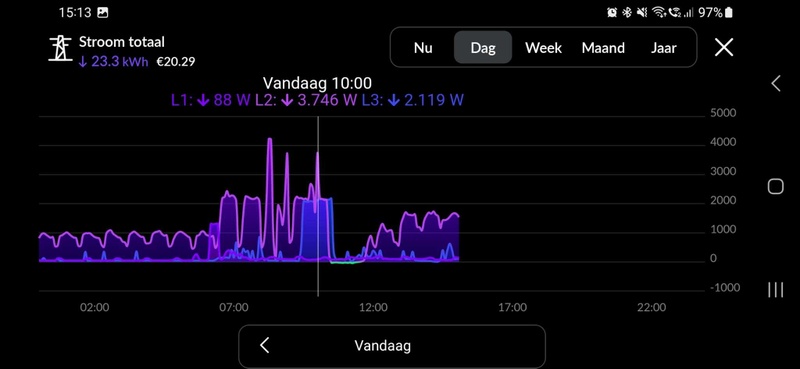

Misschien al veel vaker gevraagd maar zijn hier tweakers die iets kunnen vertellen over het gebruik van hun Mitsi WP afgelopen maand bijv? Ben erg benieuwd hoe het verbruik van de WP in de winter periode is.
  • DaWizza
swarthoofd schreef op woensdag 18 januari 2023 @ 20:12:
Dit is deze maand:
Afbeeldingslocatie: https://tweakers.net/i/RVoIc70M9BNwT--s2ntBCSQbrKg=/x800/filters:strip_icc():strip_exif()/f/image/tpRVsHAAL3DVwQTeKhJHrGV0.jpg?f=fotoalbum_large
Uiteraard ligt het erg aan je afgifte, isolatie, type wp en de instellingen wat daaruit komt.
Daarom is het ook lastig te vergelijken met anderen.
SUZ-SWM80VA & ERSD-VM2D, 200L SWW, 5330Wp O 45°, 2870Wp W 45°, 820Wp Z 10°, Zendure 2400AC 8,64kWh thuisbatterij, Fresh-r on the wall compac WTW

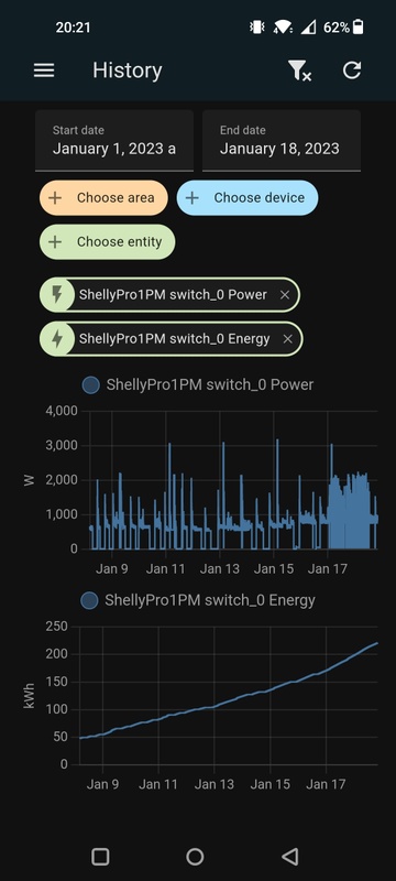

Voor januari gemiddeld 11kwu per dag, als ik de mellcloud app mag geloven. Hij staat er nog maar net dus is vast nog totaal niet optimaal ingesteld.
