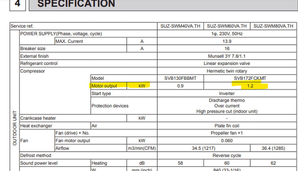

  • radeoxx
  • Laatst online: 16:00
swarthoofd schreef op donderdag 19 januari 2023 @ 13:30:
Kunnen de SUZ-SWM80 VA en de ERST30D samen op 1 groep aangesloten worden? Zo ja wordt dit aan of juist afgeraden om te doen?
SUZ - SWM80VA: max compressor output 1.2 kW lees ik? Maar ik weet niet of hier nog een boosterelement in zit. In de specs staat dat is gewoon op 16A aparte groep moet.
ERST30D: Vermogen elektrisch verwarmingselement 0.00 - 2.00 kW
SUZ-SWM80VA2 + ERSD-VM2D + DJG 200 WPS - Tibber uitnodiging x34450jb
radeoxx schreef op donderdag 19 januari 2023 @ 13:42:
Geen idee waar je dat leest, maar daar klopt alvast niks van.
Het is niet 0 - 2 kW, maar 0 of 2 kW... (en in de praktijk maar 1.8 kW)

Andrehj schreef op donderdag 19 januari 2023 @ 14:00:
https://alklima.nl/servic...dleiding-suz-swm80-va.pdf
pagina 10, tabel, zie Motor Output
Afbeeldingslocatie: https://tweakers.net/i/NaIjVlkZlXU3LtPNwAE1g4YG_rw=/full-fit-in/4000x4000/filters:no_upscale():fill(white):strip_exif()/f/image/Vk5xFZXFtiK3E31rPiAsY23a.png?f=user_large
Dit is letterlijk een copy/paste van:
https://alklima.nl/leveri...d-generatie/erst30d-vm2ed
Afbeeldingslocatie: https://tweakers.net/i/rnR9vEuO-5VYW4t5eQLIR-cI0mw=/800x/filters:strip_exif()/f/image/XD5uYCYAmAP716AUW3CxiEma.png?f=fotoalbum_large
[ Voor 67% gewijzigd door radeoxx op 19-01-2023 14:12 ]

@Andrehj volgens mij komt het zo van de Alkima site. Daar staat ook 0 - 2 kW.
Uit mijn hoofd kunnen de SUZ - SWM80VA en SUZ - SWM60VA bijna 16 A uit het net trekken als maximum. Komt gelukkig zelden voor, mits goed ingesteld uiteraard.
Mijn SUZ - SWM60VA doet op eco stand bij een SWW run ongeveer 2500 W

Tsja, dat zal dan het nominale vermogen van die motor zijn (wellicht op 50 Hz?), want maximaal gaat er veel meer vermogen in.
Aan het eind van een SWW-run bij matige vorst (A-7W55) zit je volgens het Databook op 6.8 kW bij een COP van 1.76. Dat is 3864 W elektrisch vermogen. En daarmee al iets over de limiet van een 16 A groep. In ieder geval veel meer dan de 1.2 kW die je hierboven vermeldt. Nou staat daar weliswaar "output power", maar ook als je nog 160 W reserveert voor fan, waterpomp en besturing zal die motor toch echt een rendement hebben wat veel hoger ligt dan 1200/3700 = 32%.
Dat zal best, maar dat maakt het niet minder fout. In de FTC6 besturing zit helemaal geen functionaliteit die een verwarmingselement modulerend aan kan sturen. Dat ding heeft maar twee standen, nl. aan of uit.

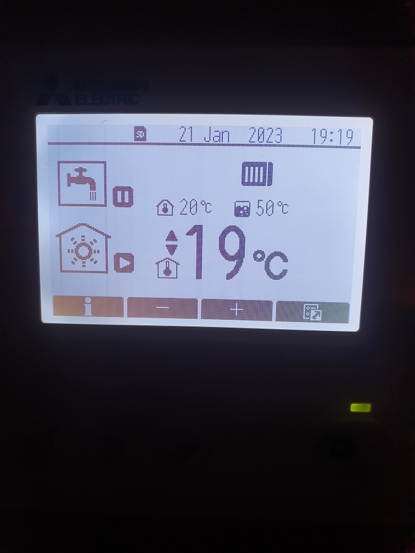

Ik denk dat ik exact hetzelfde vanavond opgelost heb. Pin me er niet op vast, gezien ik de materie zelf aan het ontrafelen ben.
Bij mij stond de anti vries modus aan ( voor de binnenleidingen). Service menu --> Bediengsinstellingen --> antivries van 6 graden verminderen naar twee sterretjes **

Afbeeldingslocatie: https://tweakers.net/i/hE6SCUNl4GbH3tc9BxU8YDaodIc=/x800/filters:strip_icc():strip_exif()/f/image/zxNDPjVCxIm3dHNbtEqWsb7T.jpg?f=fotoalbum_large
Zal wel even naar instellingen kijken.

  • Naalroc
  • Laatst online: 22:15
@Fr33z Niet dat ik het antwoord weet, maar denk nu eens aan een mono, waar de afstand tussen de verschillende componenten, die bij jou in de binnen en buiten unit zitten, hier in 1 kast staan opgesteld, met een leidinglengte van een fractie meer dan Nul. Dat zou dan voor de split ook moeten gelden, dus het lijkt mij onwaarschijnlijk dat er een minimum leiding lengte is. Mogelijk zou er een (klein) beetje teveel koelvloeistof in kunnen zitten, omdat er een surplus is opgeslagen in de binnenunit om de leidingen te kunnen vullen na het vacumeren. Daarvoor zal je F-gassen expert uitsluitsel kunnen geven. (en er wat aan doen!)
Edit: zie volgende post, 5 meter, het staat in het manual: zie Hoofdstuk Specification, laatste regel in het Manual

Fr33z schreef op vrijdag 20 januari 2023 @ 10:57:
een vraag over leidinglengtes:
ik denk erover om een SUZ-SVM60 neer te (laten) zetten met een 200L hydrobox. De opstelling is heel simpel, huidige cv zit in bijkeuken en de buitenunit kan op circa 2m afstand op het terras komen. Is er een minimaal benodigde leidinglengte tussen de binnen-unit en buiten-unit? IN de installatiehandleiding zie ik wel staan dat ze bijv. 5-20m aangeven en hoeveel bochten etc. Maar betekent dit dat het met 3 of 4 meter leidinglengte niet goed gaat werken? ik zou een keer extra omhoog/omlaag kunnen om de benodigde lengte te halen maar alleen als dat iets toevoegt natuurlijk.
Aannemende dat je een SUZ-SWM60 bedoelt: ja, 5 m (zie Hoofdstuk Specification, laatste regel in het Manual). EDIT (eerdere opmerking betrof een ander systeem). De standaard hoeveelheid koudemiddel is daar ook op berekend.
[ Voor 14% gewijzigd door Remco45 op 20-01-2023 13:17 ]

Naalroc schreef op vrijdag 20 januari 2023 @ 11:24:
wel een lekker handige plek, daar!
Bij mij is het maar ongeveer 3.5m.

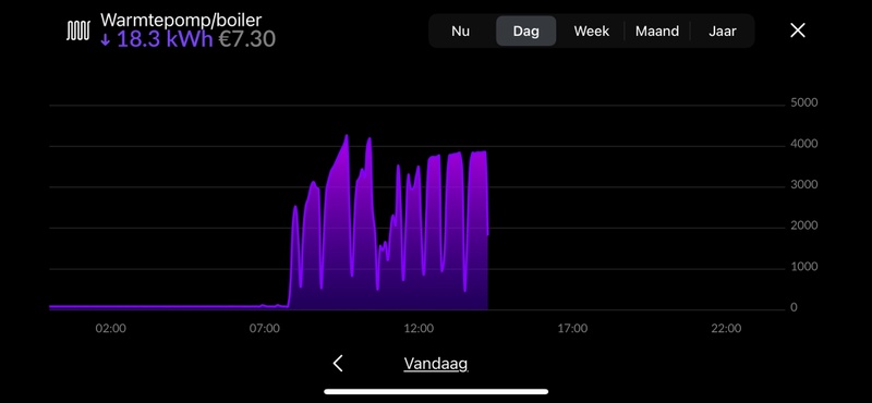

  • xoror
gaat wel hard afgelopen 24h, elke 50 min defrost. iets van 29 kWh verstookt bij Ta = 27.
maar er is altijd baas boven baas: https://twitter.com/kolenboer100/status/1616687993082757120 7(8)7
Wel apart btw, zie geen defrost dipjes...
[ Voor 10% gewijzigd door xoror op 21-01-2023 08:35 ]

xoror schreef op zaterdag 21 januari 2023 @ 08:30:
Zou er (gedeeltelijk) met het elektrisch element gestookt zijn?

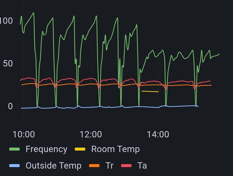

Verhogen jullie de flow met weer als dit? Of gewoon laten staan?
Benieuwd naar de kosten als je de boel terug zou rekenen naar gas. Maar weer niet wat zijn E verbruik is, puur voor warmte.
Je Ta is wel OK. Als je dat verbruik te hoog vindt, moet je dus de warmtevraag verminderen. (Meer isoleren, of je binnentemperatuur verlagen).
Hier is er gisteren 16.38 kWh door de WP verbruikt (bij een binnentemperatuur van ca 20°C), wat ook de hoogste waarde was sinds 18 december.
Die kerel moet echt eens serieus naar zijn verbruik gaan kijken, want zit te klagen over het afschaffen van de salderingsregeling, maar verbruikt gewoon zelf veel te veel stroom. Blijkbaar vind hij het wel normaal dat mensen zonder zonnepanelen zijn stroomrekening in de winter betalen. Met zo'n instelling wordt het natuurlijk nooit wat.
jorisdekloris schreef op zaterdag 21 januari 2023 @ 10:06:
Gewoon altijd zorgen dat je flow hoog genoeg is. Dat zal in jouw geval wel rond de 30 lpm zijn. Bovendien, als je met deze milde wintertemperaturen de flow al wil verhogen, wat doe je dan als het een keertje echt vriest?

Vanmorgen gebeld door mijn buurman 5 huizen verderop in de straat of ik even wilde komen kijken bij zijn WP Zubadan ZCR-112YA-300D SET.
Zijn WP draait nu vanaf gisterochtend 11:00 was zijn verhaal en heeft er nu iets van 49KWh doorheen gejaagd en krijgt het net aan 19á20gr in huis. En het systeem draait nu nog. (Met veel defrost momenten en was goed dicht zag ik.) En draaide met 98Hz.
Vrijstaande woning gebouwd in 2010 gasverbruik was 2200m3. Vloerverwarming als hoofdverwarming beneden, en boven radiatoren. Je zou zeggen dat de ZCR-112YA dan wel tot zijn recht komt als ik de koevlaas methode gebruik.
Nu hebben ze de bediening van de binnen-unit in de woonkamer hangen en het systeem draait op ruimtetemperatuur.
Ik heb even gekeken bij de instellingen en zag dat de Ta op 45gr stond. (beetje erg hoog lijkt mij). SWW op 55gr met een drop van 5gr. De pomp staat op stand 5 (23ltr.)
Ik heb de Ta verlaagd naar 32gr en het SWW naar 50gr met een drop van 10gr en gezegd dat hij het nu even moet aankijken.
Hebben jullie nog ideeën waarom dit systeem zo blijft door stampen.
Leiding diameter is 28mm koper en zit gelijk op een openverdeler zonder extra poespas.
WP: Puhz-SW75YAA - ERST30-VM2ED - Procon melcobems mini (A1M) - SolarEdge SE5K 16 x 320WP IBC Solar - SolarEdge SE3680H 14 x 410WP Longi, gasloos sinds: oktober 2022 - Gardena smart city Selino 600

Speedyace schreef op zaterdag 21 januari 2023 @ 12:31:
TA mag nog wel verder omlaag , 27 /28 zou voldoende moeten zijn

Ramon_1984 schreef op zaterdag 21 januari 2023 @ 12:41:
Dat had ik ook al geopperd, maar dit durfde hij niet aan. Ook gezegd dat de manier van verwarmen anders moet. Het is geen CV ketel die je een tik geeft en alles zo op temperatuur heeft.
Ik heb hem ook verteld en laten zien dat ik met mijn PUHZ-SW75YAA op een Ta van 28gr draai en alles lekker warm krijg.
Maar de Ta van 32gr wilde hij eerst wel proberen om te kijken of het wel warm gaat worden.
Misschien de recirculatiepomp van de open verdeler op een wat lagere stand zetten?
Als je over de Ta spreekt neem ik aan dat je bedoelt: de temperatuur die de WP maakt. Maar welke temperatuur gaat er eigenlijk de vloer in? Je spreekt immers over een open verdeler.
Zwerius Kriegsman

Zwerius schreef op zaterdag 21 januari 2023 @ 12:56:
Als ik op het display kijk, dan zie ik dat de Ta 32gr is en de Tr 27gr is. De afstand vloerverwarmings verdeler naar de binnen-unit is net geen 2mtr. Dus veel verlies zal er niet zijn qua leiding werk.

Net een foto opgestuurd gekregen. Maar hij draait nog dik in de wattage zie ik. En dit bij een Ta van 32gr.
Afbeeldingslocatie: https://tweakers.net/i/frmabJcx6oMWmdzkYQl6VtZZPH8=/800x/filters:strip_icc():strip_exif()/f/image/VKMH6SKRQFTnKmmSjVHb8F0u.jpg?f=fotoalbum_large

Speedyace schreef op zaterdag 21 januari 2023 @ 14:42:
Ta omlaag, en op welk debiet draait de installatie?

Dt vanmorgen dat ik keek zo'n 5gr verschil, pomp staat op stand 5 (23ltr)
Ik heb gevraagd of hij de Ta wil verlagen naar 30gr kijken wat het systeem dan doet.

Ik ben net 3 graden naar beneden gegaan in Ta @Speedyace met mijn zubudan en het verbruik halveerde en de runs werden meer dan 2x zo lang.
Afbeeldingslocatie: https://tweakers.net/i/CmG8m3amxwYTifMUsjNpEpSPdww=/800x/filters:strip_icc():strip_exif()/f/image/xorQzGD22DRIc9Y6iSRLDyDi.jpg?f=fotoalbum_large
[ Voor 57% gewijzigd door jorisdekloris op 21-01-2023 15:53 ]

  • Speedyace
  • Registratie: Januari 2019
  • Laatst online: 27-10 20:43
Speedyace
PUHZ-SW75YAA
Ik denk bijna dat er iets anders aan de hand is met de WP van de buurman.
SWW staat al een uurtje op 12gr maar er wordt geen SWW opgewarmd.
Afbeeldingslocatie: https://tweakers.net/i/UKgGDdHgiXHC3lkZXHo5qMSuBE4=/x800/filters:strip_icc():strip_exif()/f/image/0IQzAw5uwyqG6dMRcjjYDgch.jpg?f=fotoalbum_large

Speedyace schreef op zaterdag 21 januari 2023 @ 18:48:
Het symbool bij SWW staat op pauze???
[ Voor 19% gewijzigd door Remco45 op 21-01-2023 19:03 ]

Vraagje, mijn warmtepomp draait constant door en slaat niet af op ingestelde temperatuur zie foto! Had hem al graadje lager gezet maar vergeefs. Het is net of hij de temperatuurniet kan halen
ook het tapwater duurt heel lang voordat hij op temperatuur is! Afbeeldingslocatie: https://tweakers.net/i/9GFzSwU-Z2X0f3xm_Qi2u-yDbxw=/x800/filters:strip_icc():strip_exif()/f/image/XvPRbP1rDLthNKwhSwIiS8RG.jpg?f=fotoalbum_large
[ Voor 13% gewijzigd door Galen. op 21-01-2023 19:38 ]
Galen. schreef op zaterdag 21 januari 2023 @ 19:34:
Als het buiten koud is is het normaal als je WP gewoon door blijft verwarmen. Als ie uit zou gaan, zou je woning immers afkoelen....
Dat klopt niet, hij heeft de temperatuur immers gehaald. Dat de WP blijft lopen als jij hem een graad lager zet is logisch, een gevolg van de regelkarakteristiek.
Ik begrijp niet waarom je wilt dat de WP bij deze buitentemperaturen van rond het vriespunt uit gaat... Kun je dat uitleggen?
Wat is heel lang?
  • Galen.
  • Registratie: Januari 2023
  • Laatst online: 20-01-2024
Wat is heel lang?
De hele dag!
Dus je SWW-cyclus heeft al 20 uur geduurd (zo oud is mijn dag nu), en toch is het binnen nog goed warm. Dat is bijzonder....
Waar leidt je uit af dat die SWW-cyclus al zo lang heeft geduurd?
