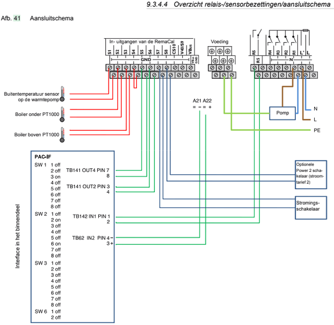

@Andrehj @xoror jullie verdienen een lintje _/-\o_ .
Er blijkt inderdaad een binnendeel te zijn namelijk de PAC-IF011B-E besturingsprint
https://library.mitsubish..._go/pdf/1309/PAC-IF011B-E
Afbeeldingslocatie: https://tweakers.net/i/5I51LCq7xVHFnPqkz7Yaq2IX1fc=/full-fit-in/4000x4000/filters:no_upscale():fill(white):strip_exif()/f/image/2oOt5IrGBYd1T52LLgB9jnd5.png?f=user_large
Vanuit de handleiding zie ik zo 1-2-3 nog niet wat iets als een Melcloud kan worden aangesloten, wellicht de CN22 connector ?
Datacenter pensionado - Kia EV5
pingwim schreef op woensdag 11 januari 2023 @ 15:53:
Ik ken die print niet, dit is een heel andere print dan de FTC besturingen die in de Mitsubishi binnenunits zit. Qua functionaliteit ook veel beperkter. Kijk alleen maar naar de lengte van de bijbehorende handleiding...
De kans lijkt me 0% dat je hier een Melcloud adapter of Procon op aan kunt sluiten.

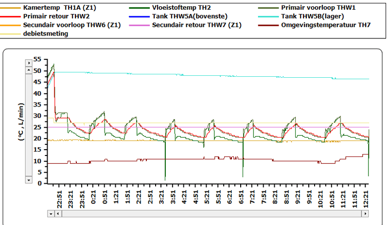

Wat mij opvalt is dat temperatuur op ecodan niet overeenkomt met temperatuur op boiler zelf. Dit voelt voor mij niet goed. Dit wil ik ff bij jullie checken: dit hoort toch niet zo te zijn toch?
Hier beneden foto's als bewijs
Afbeeldingslocatie: https://tweakers.net/i/XfRV1yoCLAdCWKOcHGRJ9CasWYQ=/800x/filters:gifsicle():strip_exif()/f/image/rWraibrflrwPrHfnBv4bgGOn.gif?f=fotoalbum_large
Afbeeldingslocatie: https://tweakers.net/i/nSPoJbU455it6QdbT0vzN_9tRhw=/x800/filters:gifsicle():strip_exif()/f/image/W9ewxS2rg0Egtxi0Dbputaa0.gif?f=fotoalbum_large
Volgens mij heb je de PAC-IF061 B-E, PAC-IF071 B-E of de PAC-IF072 B-E nodig.
Wat het verschil is durf ik alleen niet te zeggen, Alklima levert deze unit hieronder met de PAC-IF072 B-E + op de afbeelding zie ik ook de open source aansluitbox.
(Monoblock)
https://alklima.nl/leveri...open-source/pmo-50vha-set
Dat is inderdaad niet normaal als er verder geen SWW (DHW) is gebruikt.
Mogelijk zit de sensor niet diep genoeg in het buisje dat in het vat steekt.
Verder heb ik nog een checkvraag betreffende SWW. Ik heb dus op basis van de informatie hier de SWW op 48 graden staan met drop van 10 en advies installateur is 55 graden. Hij sprak uit dat mogelijk met 48 graden die ook sneller afkoelt? Als leek zijnde klinkt dit voor mij onlogisch en verwacht dat niks uitmaakt in snelheid of je nu van 55 naar 45 zakt of van 48 naar 38. Voordeel van 48 graden is minder energieverbruik, dus absoluut niet van plan om dit te verhogen en heb het ook nog nooit koud water gehad. Kunnen jullie zijn hypothese weerleggen?
Waarschijnlijk bedoelt hij dat je van 48 naar 38 eerder moet opwarmen dan van 55 naar 38.
De afkoelsnelheid is juist hoger als de Delta-T met de lucht buiten het vat hoger is, dus van 55 naar 45 gaat sneller dan van 48 naar 38.

@Kelme Zit de dompelbuis voor de sensor op dezelfde hoogte als die voor de mechanische thermometer, zo niet, dan krijg je na gebruik van warm water een duidelijk verschil te zien, lijkt mij

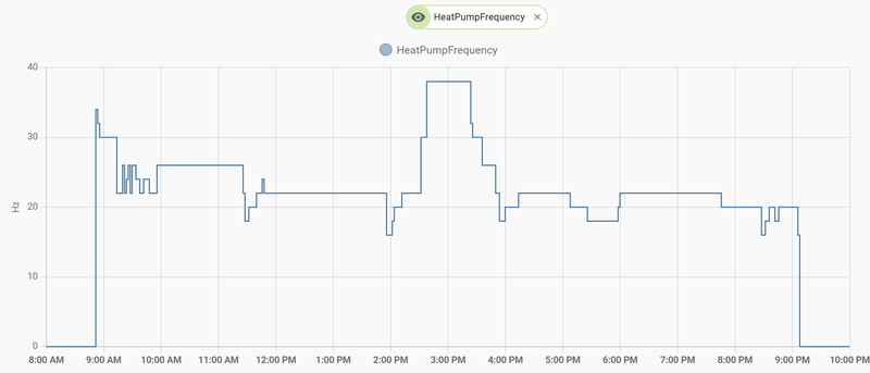

Het ziet er naar uit dat ik nog wat heb te doen rondom mijn vloerverwarming temperatuur:
Afbeeldingslocatie: https://tweakers.net/i/1bSMPmfqsQQjXP6k75dFbRg6REo=/full-fit-in/4000x4000/filters:no_upscale():fill(white):strip_exif()/f/image/tIbfuoXMEoKRWDyUzwgVa5wQ.png?f=user_large
Hij staat nu op WAR maar ik denk dat hij ook kijkt naar de thermostaat in de woonkamer. WAR kan dus omlaag en ik moet die thermostaat uit de vergelijking halen.

jorisdekloris schreef op donderdag 12 januari 2023 @ 12:11:
Hoe ga je WAR dan aan/uit schakelen zonder thermostaat?

JustMyOpinion schreef op donderdag 12 januari 2023 @ 12:26:
De stooklijn is toch alleen afhankelijk van de buitentemperatuur?

jorisdekloris schreef op donderdag 12 januari 2023 @ 15:26:
Jazeker, maar "iets" moet tegen de unit zeggen dat hij aan of uit moet gaan. Dat is dan natuurlijk vaak een gewone aan/uit thermostaat.

JustMyOpinion schreef op donderdag 12 januari 2023 @ 15:44:
Ah zo. Ik denk dat je gelijk hebt. Ik dacht ik moet die thermostaat er tussenuithalen maar ik moet gewoon mijn Ta verlagen. Ik heb de stooklijn aangepast. Nu eens een paar dagen kijken of ik langere runs kan krijgen.

Wat is precies je probleem? Mijn situatie was wel/niet hetzelfde als wat jij hebt.
Ik heb radiators met fans, met dit weer houdt het in dat het lastig is om het minimale vermogen af te kunnen geven. Wat er gebeurt is dat de WAR waarde wordt overschreden (Ta). Zodra Ta 2 °C hoger is dan de WAR waarde zal de unit uitschakelen (en omdat thermostaat nog wel warmte wilt na drie minuten weer inschakelen).
Voor mij om dat gedrag te tackelen moet ik mijn WAR waarde dus juist verhogen. Dan knalt hij er niet uit, maar zal hij dus ook niet runs maken van uren lang omdat het huis gewoon niet die warmte nodig heeft.

Mijn probleem is dat hij 40 graden door het huis pompt om het hier 20,5 graden te maken en daarna uitgaat, waarna hij na een tijdje weer opnieuw begint.
Het is toch beter als ik continu bijvoorbeeld 30 graden door het huis pomp met langere runs?

Zeker, hoe lager en hoe langer je runs zal beter zijn voor je COP.
Maar dan moet je afgifte systeem wel de minimale warmte kwijt kunnen.
Dit kan je natuurlijk snel zien door te kijken of je Ta naar beneden kan en hij niet sneller uit schakelt. Mocht hij dan wel juist sneller uit gaan is het een grote kans dat je systeem minimale vermogen niet kwijt kan.

Dat is al bijzonder, omdat je niet zou verwachten dat je huis ~5 graden afkoelt als je de watertemperatuur 2 graden lager zet.
Maar bedankt voor de tip! Want ik wist helemaal niet dat je de watertemperatuur tegenwoordig lager dan 25°C kon instellen. Maar dat kan inderdaad. Blijkbaar gefixt in SW versie 1500.
Vragen die ik op dit moment heb, is opnieuw over de SWW, want vertrouw het nog steeds niet want maandag bij thuiskomst zag ik een run rond 15:00 naar 48 graden en 's avonds laat zag ik weer 39 graden staan terwijl alleen kort warm water was gebruikt bij bidet. vanaf toen maar weer timer erop gezet zodat ik controle heb over wanneer die warm water maakt.
Dit probleem had je ook al toch? Is blijkbaar nog niks aan veranderd dus.
Direct na een SWW-run zou dit (ongeveer) gelijk moeten zijn. Maar zodra er warm water is gebruikt, zal het water onderin het vat kouder zijn dan bovenin. Een sensor die onderin zit mee dan dus een lagere temperatuur.
En jij verliest continu warmte, dus ik denk dat de weergave van de sensoren je kleinste probleem is. Je moet dat warmteverlies oplossen.
Lees je dat warmteverlies overigens ook op die analoge meter af? En hoe zit die meter (in de hoogte) tov de sensor?
Het warmteverlies door de isolatie is afhankelijk van het temperatuursverschil. Warmer water koelt dus sneller af. Maar bij jou lekt er waarschijnlijk warmte via de spiraal naar het CV-circuit. Dat moet je eerst oplossen (zoals we je volgens mij al meerdere malen hebben verteld). De rest komt later.
Verwijderd schreef op donderdag 12 januari 2023 @ 01:25:
In hoofdlijnen:
- SWW problemen. Intern meet de warmtepomp een verbruik van wel 10x meer dan gebruikelijk, de meting is niet nauwkeurig… Maar zo onnauwkeurig :?
Dat probleem zit niet in de meting. Want dit probleem zie je terug in de uitlezing van zijn sensor, het aantal SWW-runs per dag en het aantal kWh dat de WP aan SWW toewijst.
Met andere woorden, met die meting is niks mis. Zijn SWW-vat verliest gewoon waanzinnig snel warmte, waarschijnlijk nog steeds door die driewegklep, eventueel nog verergerd door ergens zelfsifonnage.
Dit lijkt echt helemaal nergens op. Je WP pendelt tussen uit en max vermogen... |:( 8)7
Waar staat die watertemperatuur wel niet op? Zet die eens snel naar beneden naar onder de 30°C!
En check even deze post om je stooklijn te bepalen: Andrehj in "Mitsubishi Electric Ecodan Lucht/Water Warmtepompen"
Welke thermostaat gebruik je?
WAR zonder thermostaat werkt niet goed. Je hebt bij WAR (of constante aanvoertemperatuur) ook altijd een thermostaat nodig.
Geen idee trouwens wat je bedoelt met "uit de vergelijking halen".
jorisdekloris schreef op donderdag 12 januari 2023 @ 16:03:
Uiteraard. Maar waarom zet je in hemelsnaam die watertemperatuur op 40°C als je vloerverwarming hebt en het buiten 10 graden is? :?
  • MrScratch
  • Laatst online: 28-10 21:29

Ik heb een vraag over pendelen bij de huidige kwakkeltemperaturen. Ik heb de SUZ-SWM80VA die een minimum vermogen van 3.1kW heeft. Nu zie ik dat deze last heeft van pendelen als op mijn bovenverdiepingen de ruimtes op temperatuur zijn en daar de LTV radiatoren dicht gaan.
Mijn 55m2 vloerverwarming met 10cm HoH in de woonkamer heeft niet genoeg capaciteit lijkt het om het vermogen kwijt te kunnen. Ik heb nog een badkamer handdoekradiator en kleine Jaga in de gang altijd open staan.
Nu dacht ik te begrijpen dat de WP gaat pendelen als de aanvoertemperatuur onder de retourtemp komt. Dat zie ik ook terug in mijn metingen, maar ik dacht dat langzaam de retour zou oplopen en boven de aanvoer zou komen. Het omgekeerde is wat ik zie.
Mijn retour blijft vrij stabiel rond de 27 graden, maar mijn aanvoer die op 29 graden staat zakt juist naar de 27 graden toe en dan gaat de frequentie van de WP naar 0. Na een tijdje start deze weer op en gaat de aanvoer weer naar 29, tot deze weer naar 27 zakt en de WP weer een pendel doet.
Is dit normaal gedrag zoals jullie dat verwachten?

MrScratch schreef op donderdag 12 januari 2023 @ 17:41:
Hoe lees je de data uit ? Kan zijn dat je wat event mist met melcloud. ik zie Tr naar de Ta kruipen. De wp verhoogt de Ta en dan kan hij het vermogen niet kwijt, en dan gaat hij even uit, en start daarna weer.
Je heb zoiets als Master-slave regeling, zodat andere thermostaten alleen warmte vragen als de master open staat. Mijn na regeling lijkt dat niet te ondersteunen. Maar ik heb het opgelost in home assistant. Wanneer mijn woonkamer naar idle gaat, doe ik de slaves uitzetten. en andersom, dan heb je hetzelfde gedrag als Master-Slave regeling.
Nee. Maar zo gaat het ook niet. Je zult het wel in de tijd verschoven uitlezen. De WP stopt als de aanvoertemperatuur 1.5°C boven setpoint komt. Daarna zakt je Ta (omdat de WP immers uit gegaan was. Na een paar minuten gaat de WP dan weer aan. De retour is niet interessant.
Je Ta moet overigens omhoog. Je moet in het afgiftesysteem wat altijd open staat je minimaal vermogen kwijt kunnen. En dat lukt bij jou zo dus niet.

Verwijderd schreef op woensdag 11 januari 2023 @ 22:24:
(Monoblock)
Dank voor je aanvulling. De hele FTC vervangen is natuurlijk een optie maar behoorlijk prijzig.
Ik zal het even moeten doen met deze 'domme' FTC totdat de hele warmtepomp moet worden vervangen.

Kan mij iemand vertellen waarom mijn warmtepomp de ene keer wel pendelt en de andere keer niet bij ongeveer gelijke buitentemperatuur?
Afbeeldingslocatie: https://tweakers.net/i/0mBzPNalWYp-X6uK0QvC2k19pfM=/full-fit-in/4000x4000/filters:no_upscale():fill(white):strip_exif()/f/image/XIv6objHcVv4V8Tyd8boXVWr.png?f=user_large
Ik hoop dat de grafiek duidelijk genoeg is.
Hier nog een paar keer ingezoomd:
Afbeeldingslocatie: https://tweakers.net/i/bUvaUD9fK1W4zvpdQi_Ikr2LcZ0=/800x/filters:strip_exif()/f/image/Gv7NcweNcphBLFLKsjiP1oup.png?f=fotoalbum_large
Afbeeldingslocatie: https://tweakers.net/i/GfDQl8U_8PPrvx6RcwdIJlx2ZiA=/800x/filters:strip_exif()/f/image/3hGx6TWGeFRtmxSPAnh2wp8v.png?f=fotoalbum_large
PeterMi schreef op zaterdag 14 januari 2023 @ 12:56:
Normaliter moet dan je watertemperatuur en/of de flow omhoog. Maar begin maar eens met vertellen met welke instellingen je nu draait, hoe je temperatuur geregeld is en welk afgiftesysteem er aan hangt (en wat daarvan open staat).
Want je hebt hier al een aantal malen diverse problemen gepost. Zonder meer toelichting is het voor niemand meer duidelijk wat nu de huidige status is.

Helemaal mee eens Andrehj,
Standaard 2 radiatoren open en de warmte baterij in de wtw toevoer. De andere radiatoren springen ook altijd meteen bij als de wp aan gaat.
vloerverwarming (nog niet losgekoppeld dus nog niets aan gewijzigd).
Ik regel op kamer temperatuur.
Ineens schiet me te binnen dat ik de aanvoer temperatuur (bij hogere buitentemperaturen) gewijzigd heb omdat ik zag dat die de hele tijd lager was als ik ingesteld had. Misschien dat daar t euvel zit.
Helemaal niet meer aan gedacht..
Kun je trouwens ergens met de sd card ook de frequentie vd wp aflezen.
En kan je ergens t opstart gedrag wijzigen. Ik zie dat ie altijd best "fel" begint en daarna terug regelt in vermogen. Ik denk dat t beter is dat ie rustiger begint en zo minder snel naar de ingestelde Ta gaat. Ik lees dit af door de frequentie uit te lezen via de 016 code. Misschien dat dit niet anders kan en ook niet beter is maar ik vroeg t me af.

PeterMi schreef op zaterdag 14 januari 2023 @ 13:48:
Standaard 2 radiatoren open. De andere radiatoren springen ook altijd meteen bij als de wp aan gaat.
Afmeting radiatoren?
Wat bedoel je met springen ook altijd meteen bij?
Waarom vloerverwarming loskoppelen?
- Advies alles gewoon open zetten, eventueel radiatoren inregelen.
- Op hoeveel staat je hysterese? (Soms wordt ervoor gekozen om deze op 0,5K of 1,0K te zetten ivm pendelen/langere runs bij radiatoren)
Zet je aanvoertemperatuur eens op 35 graden (doeltemperatuur) minimaal.
Enige wat je kunt doen is een vermogenstekkertje aanschaffen of je warmtepomp geforceerd op stille modes zetten. (Bij het laatste wordt de COP wel iets minder)
Maar volgens diverse (Incl Alklima) is de hogere frequentie/opstart om zo snel mogelijk je doeltemperatuur te halen + zo kan de compressor olie vanuit de compressor >> condensor >> Verdamper >> terug de compressor in lopen.
Sommige hebben al jaren dit vermogenstekkertje op max 75% gezet, gaf tot op heden nog geen problemen.

Met t bijspringen bedoel ik dat ze meteen ook gaan verwarmen (thermostaatkraan). Ook had ik al een een afgifte test gedaan en dat zag er goed uit. Na 2.5 uur verwarmen op max vermogen stond de retourtemp warmwater op 44 graden. Hoger ging die niet. (bijna 10kw wat overeen komt met t max vermogen van mijn Wp) zal de Ta met dit weer wat hoger zetten.
De vloerverwarming loskoppelen is ivm tyleenslang.
Bedankt weer!

De display van de binnenunit hangt dus in de woonkamer. In het begin een testje gedaan en gekeken naar het totaal verbruik bij kamertemperatuur van 19 graden. Toen kwam eruit dat een verlaging naar 17 graden in de nacht, voor het totale verbruik gunstiger was dan naar 18 graden.
Sindsdien passen we de temperatuur handmatig aan naar volgens oud gebruik bij stoken op gas 😊
Wellicht werkt dit redelijk door de gebooste Jaga’s maar ben toch beniewd naar wat tips om te kijken of dit beter kan.
Pompstand staat nu op 4 met flow 16. Heb het idee dat stand 5 met flow 19 beter werkt op de echte koude dagen.
Op werkdagen
Bij verblijf in woonkamer: 19 C , 1,5 uur voor naar bed gaan 17 C
Ochtend 18 C. Ik werk alleen thuis en omdat de Jaga op de werkkamer over bemeten is, is dit voldoende
’s middags, na de SWW run naar 19 graden
Als er meerdere personen thuis zijn dan 19 graden
Verbruik en wat plaatjes (inclusief SWW run)

Ik heb zelf het idee dat het verbuik niet extreem hoog is, maar ben benieuwd of er nog ruimte voor verbetering is en met welke parameters ik dan het best zou kunnen beginnen?

Enige wat je kan doen om minimaal afgifte kwijt te kunnen is aanvoertemperatuur iets verhogen.
Eventueel hysterese op 0,5K of 1,0K zetten indien woning vrij snel op temperatuur komt om het aantal start/stops per dag te beperken.
Maar het is natuurlijk deels symptoom bestrijding.
December: 365kWh
Week 50: 137 kWh
18 december: 22,2 kWh
13 januari: 9,7
Je verbruik is niet buitensporig, maar je stookt ook vrij zuinig. (Geen 20 of 21 graden)
Met je afgifte is niks mis :)
Op de ene grafiek zie je inderdaad de defrost wat vrij normaal eruit ziet, de andere grafiek blijft je warmtepomp mooi rustig doordraaien.

  • xoror
Ik zag gister avond 2 defrost, een om +- 00:30 en een om +-05:30. Ta was vrij stabiel op 24.5 - 25 en Tr z'n 3 graden lager. Compressor draaide rond 26hz-28hz beide keren. Buiten temp was geloof ik rond de 8 graden rond die tijd. In het midden van het land was de luchtvochtigheid wel hoog, maar had de defrost niet verwacht bij deze buiten temperaturen. Is dit iets wat ik na moet laten kijken?
* Er was geen SWW run geweest gisteravond
* Mitsu buiten temp sensor was stabiel rond 8 a 9 graden, behalve tijdens defrost, toen piekte het wel even
[ Voor 15% gewijzigd door xoror op 15-01-2023 10:20 ]
Mitsubishi Warmtepomp Uitlezen / Besturen | Optimaliseren
  • Remco45
  • Laatst online: 20:24
Gezien het lage vermogen en de buitentemperatuur zal het er om hangen als de RV hoog was.
Het koelmiddel is ca enkele graden tot 10 graden lager dan de Tbuiten, afhankelijk van het gevraagde vermogen.
Bij mijn systeem vannacht een run van bijna 4 uur. Met een T-buiten van 7 => 6 graden geen defrosts gehad.
Lijkt me niet iets om je zorgen over te maken.
Had je nog een omkasting gemaakt?
Pieken komt doordat de sensor aan de achterzijde net boven de verdamper zit en die neemt iets van de stijgende warme lucht uit de ontdooiende verdamper waar.
[ Voor 22% gewijzigd door Remco45 op 15-01-2023 11:08 ]
Mitsubishi Zubadan 11,2 kW; 14500 Wp (6100 Oost en 8400 West)
@xoror je hebt waarschijnlijk niet gekeken of het een "droge defrost" was :?
Dat komt ook wel eens voor bij de Mitsu's.
Volgens mij niets om je zorgen over te maken als de andere getallen (opgenomen vermogen / COP) normaal zijn.
Daarom vindt ik mijn warmtepomp ook vrouwelijk, af en toe snap ik haar niet :P
Maar er zal vast en zeker een parameter getriggerd worden om te defrosten.
Ik had vanmorgen ook een defrost bij een SWW run en T-buiten 5,5 graad.
[ Voor 9% gewijzigd door Grolsch op 15-01-2023 11:23 ]

xoror schreef op zondag 15 januari 2023 @ 10:08:
Ik had gisteren avond ook 1 defrost, buitenvoeler was rond de 7 graden.
Ik vond de defrost vrij onnodig, kon nergens aan afleiden dat deze nodig was.
  • xoror
@Remco45 Nee hij staat op de achtergevel zonder omkasting, met meer ruimte achter/voor/zijkant dan is voorgeschreven. Koude middel temp monitor ik wel, en die dropt alleen ten tijde van defrost. Misschien heb ik de verkeerde waarde voor koudemiddel temp uigelezen hoor, dat kan ook :D
@Grolsch hoe herken ik een droge defrost ? alles zag er normaal uit? De rest is gewoon goed elke dag COP tussen 5.2 en 5.4 dus dikke prima. Een defrost na Sww run is vaker gereport, en die heb ik idd ook wel eens gezien.
@Verwijderd Dank voor de bevestiging, dan zal het wel niets zijn verder.
Afbeeldingslocatie: https://tweakers.net/i/qTM7gnsYNukaNQfxKC9QpSlDzCs=/full-fit-in/4920x3264/filters:max_bytes(3145728):no_upscale():strip_icc():fill(white):strip_exif()/f/image/tlTTOqwvpNRO8ACd3Sa2g5Ww.jpg?f=user_large
[ Voor 48% gewijzigd door xoror op 15-01-2023 12:07 ]
Dan is de buitenunit niet ingevroren, zie je geen ijs, en toch gaat hij defrosten.
Dit "fenomeen" is al door meerdere Mitsu gebruikers waargenomen.
Het is ook niet zo dat het dagelijks is, maar af en toe (paar keer per jaar misschien) gebeurd dat.
PVOUPUT - 13.400WP - Twente

xoror schreef op zondag 15 januari 2023 @ 12:01:
Code:
004 - Discharge temperature TH4 (Hoge druk gas)
005 - Liquid pipe 1 temperature TH3 (Intrede lage druk vloeistof
007 - 2-fase pipe temperature TH6 (Uitrede/faseovergang lage druk gas)
Normaal is je temperatuur verschil tussen TH3 en TH6 zo’n 5 graden als ik mij niet vergist.
Dus er wordt iets van maximaal 5 graden uit buitenlucht onttrokken.
Dus als TH3 en TH6 boven de 0 graden blijven, dan heb je een droge defrost na mijn weten.
Ik had eergisteren ook 1 of 2 defrost.
Anders 1x in de zoveel tijd even Code: 005 en 007 in de gaten houden. + visueel controleren of je ergens op de verdamper bevriezing waarneemt bij deze buitentemperaturen.
Mijn aanvoertemperatuur staat ook ingesteld op radiatoren, dus waar sommige pas rond de 3-5 graden hun eerste defrost krijgen, zou het niet vreemd klinken als ik deze bij 5-7 graden krijgt.
