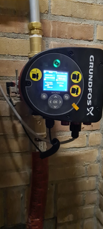

  • jorisdekloris
  • Laatst online: 12-10 16:31
Nu alleen nog uitzoeken waarom mijn externe pomp voor de vvw geen flow heeft.Afbeeldingslocatie: https://tweakers.net/i/Bx3xu-s8HmEfkX-sqvmp-eRfCUQ=/x800/filters:strip_icc():strip_exif()/f/image/M3HTfhkZml2GKGF195OCPWc0.jpg?f=fotoalbum_large
Die rare valves van de Union Valve set van Grundfos staan in de richting van de leiding dus dat moet toch goed zijn? Ik heb al verschillende standen geprobeerd op de pomp maar dat helt niks. Ook niet op die met constant debiet. Ik ben zelfs net onder de vloer geweest om de meerlagenbuizen te controleren op knikken.
Afbeeldingslocatie: https://tweakers.net/i/NxBUGo7ihfeGPuVLjycuJYH3epg=/x800/filters:strip_icc():strip_exif()/f/image/ca3hYHV9AKZxTh6EoZmzGK0u.jpg?f=fotoalbum_large
Afbeeldingslocatie: https://tweakers.net/i/hkXRpoR6DqTZWylI8SBmJRMwpbE=/800x/filters:strip_icc():strip_exif()/f/image/GKFeC1bflpT6XMAYjYhKdnyT.jpg?f=fotoalbum_large
Tierelier

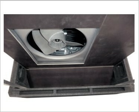

Chip2710 schreef op donderdag 5 januari 2023 @ 11:43:
De buitenunit is helaas wel verpakt in een zogenaamde schoorsteen.
Wanneer is deze woning opgeleverd? (MorgenWonen toch?)
Volgens mij hebben ze deze behuizingen wel aangepast.
De smalle kanten zijn nu gesloten en de voor- en achterzijde (zijn identiek m.b.t. de gaten) zijn veel meer opengewerkt.
Zie foto hieronder, ik weet alleen niet of er ook inmiddels ook een manchet in verwerkt is.
Afbeeldingslocatie: https://tweakers.net/i/dLD-_lgv6k71_2FMnn37ORSElF4=/x800/filters:strip_icc():strip_exif()/f/image/lbOoQn8B5efKUwUFo32YqeXQ.jpg?f=fotoalbum_large
  • Remco45
  • Laatst online: 29-10 20:24
Verwijderd schreef op zaterdag 7 januari 2023 @ 09:48:
Behalve een ronde manchet rondom de uitblaasopening zijn er ook andere afdichtingen mogelijk.
Bijvoorbeeld een afdichting welke aansluit op de buitenzijde van de WP, zoals in deze kast van het Duitse WP merk Remko.
Afbeeldingslocatie: https://tweakers.net/i/o6_1hxDHa6S959I_SjH8C0pAGls=/full-fit-in/4920x3264/filters:max_bytes(3145728):no_upscale():strip_icc():fill(white):strip_exif()/f/image/Oc523EhUfEAc7PjDcd4Wc0Gn.jpg?f=user_large
Mitsubishi Zubadan 11,2 kW; 14500 Wp (6100 Oost en 8400 West)
Remco45 schreef op zaterdag 7 januari 2023 @ 10:03:
Klopt helemaal, ik bedoelde ook een manchet om de behuizing i.p.v. de uitblaasopening.
Er zit in de versie waar ik een foto van plaatste geen manchet om het uitblaasgedeelte, deze zou dan nog eventueel om de behuizing kunnen zitten.
  • jorisdekloris
jorisdekloris schreef op vrijdag 6 januari 2023 @ 21:20:
Nu alleen nog uitzoeken waarom mijn externe pomp voor de vvw geen flow heeft.[Afbeelding]
Gefixt! Alles goed ontlucht en de pomp in het zelfde debiet gezet als de pomp van de hydrobox.
Tierelier

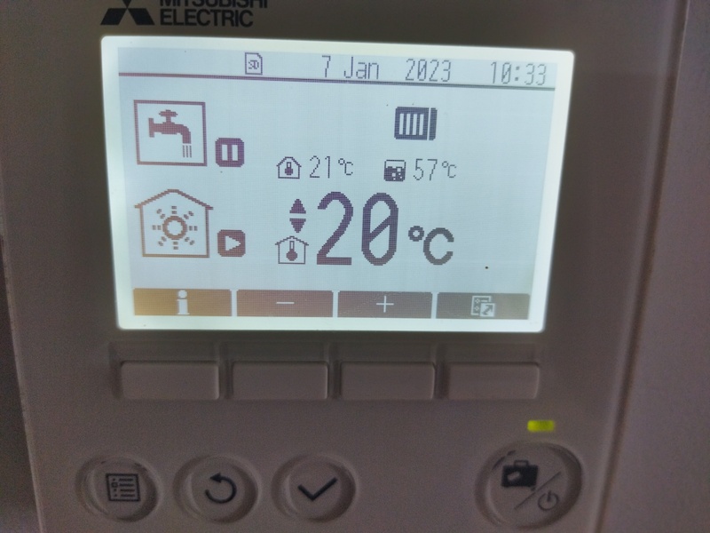

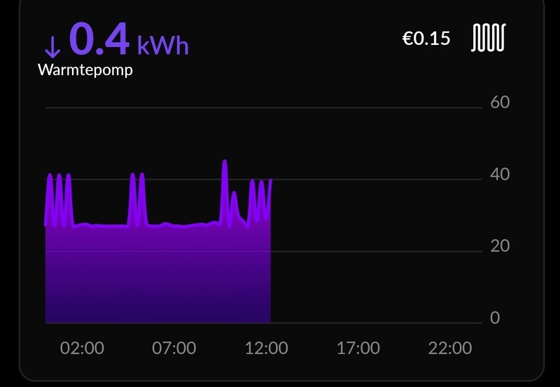

  • Bravertal
  • Laatst online: 07:30
Kan iemand mij uitleggen waarom mijn warmtepomp draait?
SWW draait niet, volgens mij verwarmt hij de woning maar de temperatuur is 21 graden en de gevraagde temperatuur is 20 graden (dan hoort de warmtepomp toch niet te draaien)?
(SWW temperatuur staat zo hoog omdat er gistermiddag een legionellarun was)
[Afbeeldingslocatie: https://tweakers.net/i/TfUe8MoGQ2VFQzsVMzM4qiQU1F0=/800x/filters:strip_icc():strip_exif()/f/image/HwqM2bcFjXrvaOI2sYHPKwcH.jpg?f=fotoalbum_large
[ Voor 13% gewijzigd door Bravertal op 07-01-2023 10:35 ]
2x MT Venus E met HW P1 in HA, WP: PUHZ-SW75YAA ERST30D-VM2ED.UK en Itho Daalderop WTW HRU 350 ECO unit HR RFT en 23 panelen á 335 wp (11 op oost en 12 op zuid), 13 panelen á 380 wp op noord.
Bravertal schreef op zaterdag 7 januari 2023 @ 10:34:
[[Afbeelding]
Dit is een eigenschap van de adaptieve ruimtetemperatuurregeling. Daar zit een soort PID regeling in. En de D daarvan is de differentiator. Wat die doet is kijken wat wat trend is in je ruimtetemperatuur. Als de ruimtetemperatuur momenteel licht dalend is, dan zet de regeling de WP vast aan, om te voorkomen dat de temperatuur te ver daalt.
  • Chip2710
  • Laatst online: 07:44
Dit is wel een andere schoorsteen dan bij ons….
Die foto van mij kijk je er doorheen..dan zit er toch geen afdichting?
SUZ40 buitenunit?
Jazeker, heel recent opgeleverd.
Afbeeldingslocatie: https://tweakers.net/i/Vs1mfF063Yaa2d8j58cC2BkVxQw=/800x/filters:strip_icc():strip_exif()/f/image/WfEe0PxjgsKb4Yf1ma1ZIXfN.jpg?f=fotoalbum_large
Afbeeldingslocatie: https://tweakers.net/i/2peroillCSY4437rd26hertNe_c=/x800/filters:gifsicle():strip_exif()/f/image/guxkWRvW8J9I1W0b4ZTMM8GU.gif?f=fotoalbum_large
Itho WPU_5G. 3.5
Chip2710 schreef op zaterdag 7 januari 2023 @ 11:38:
SUZ40 buitenunit?
In bovenstaande foto's zie je dat de afdichting inderdaad ontbreekt en dat er weliswaar voldoende aanvoer is, maar dat vooral aan de afblaaskant de luchtstroom behoorlijk beperkt wordt.
SUZ40 buitenunit?
Hier ook een SUZ40 buitenunit en waarschijnlijk eerder opgeleverd.
Dan vraag ik me af waarom ze 2 verschillende soorten gebruiken...
  • Chip2710
Verwijderd schreef op zaterdag 7 januari 2023 @ 12:09:
Tja, geen idee, dat kan het ook wel mis gegaan zijn kijkend naar wel of geen afdichting.
Wanneer is die van jou geplaatst
Hoe weet je zeker dat de afdichting we wel in zit?
Heb jij ook veel last van overmatige defrost cycli?
Itho WPU_5G. 3.5
Chip2710 schreef op zaterdag 7 januari 2023 @ 12:18:
Bouw is gestart in 2020 opgeleverd voorjaar 2021.
Afdichting weet ik niet zeker of deze erin zit, daar ben ik mee bezig om dit zelf te kunnen constateren.
M.b.t. de defrost, zover zit ik helaas nog niet in het systeem dat ik alles inzichtelijk heb.
Ik heb nog nooit met warmtepompen te maken gehad, dus ik moet nog veel lezen hier....

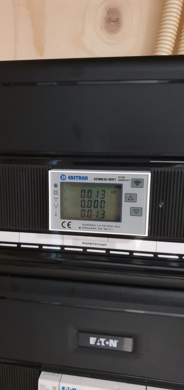

Heren, zojuist heb ik een (Homewizard) 3f meter geïnstalleerd. Het valt mij op dat hij geen verbruik meet op L2. De unit staat nu in standby modus. Klopt dit ?Afbeeldingslocatie: https://tweakers.net/i/LZ9XlplR7vRTpOk4fwWEpKBrF64=/x800/filters:strip_icc():strip_exif()/f/image/1niR7uWxnqxQgy6oTu84d2m7.jpg?f=fotoalbum_large
WP: PUHZ-SW75YAA + ERST30D-VM2ED PV: 4880 wp | 3x Marstek Venus E 3.0 | BMW 330e
John.S schreef op zaterdag 7 januari 2023 @ 13:38:
Heren, zojuist heb ik een (Homewizard) 3f meter geïnstalleerd. Het valt mij op dat hij geen verbruik meet op L2. De unit staat nu in standby modus. Klopt dit ?[Afbeelding]
Dat zou zomaar kunnen, want de besturing zal wel niet alle fasen belasten. Dat gebeurt pas als de compressor start.
Maar waarom test je dit niet zelf even door de WP gewoon aan te zetten? Dat lijkt me minder werk dan een foto maken en hier een bericht typen? :?
  • John.S
  • Registratie: November 2022
  • Laatst online: 07:37
Andrehj schreef op zaterdag 7 januari 2023 @ 14:15:
Hij is zojuist gestart aan een run. De derde fase wordt nu ook belast. Ik kan uit de documentatie geen logica halen waaruit blijkt dat stand-by enkel twee fases belast. Kan ook aan mij liggen. Ik ben gewoon benieuwd naar jullie ervaring.
John.S schreef op zaterdag 7 januari 2023 @ 14:23:
Kijk maar in het elektrisch schema van de buitenunit wat in de installatie- of servicehandleiding daarvan staat, dan wordt het direct duidelijk.
  • Speedyace
  • Registratie: Januari 2019
  • Laatst online: 29-10 19:30
Speedyace
PUHZ-SW75YAA
Heb het zelfde in standby modus.
WP: Puhz-SW75YAA - ERST30-VM2ED - Procon melcobems mini (A1M) - SolarEdge SE5K 16 x 320WP IBC Solar - SolarEdge SE3680H 14 x 410WP Longi, gasloos sinds: oktober 2022 - Gardena smart city Selino 600
  • Naalroc
  • Laatst online: 29-10 09:00
In standby heel normaal, en ik heb een meter waarop de 3 fasen te zien zijn, en soms knippert er 1, soms 2 al dan niet gelijk, of om en om, en als de pomp draait, dan zie je alle 3 de ledjes 'constant' branden. Dat is natuurlijk niet het geval, maar het oog kan het knipperen dan niet meer volgen, en zie je dus 3 brandende ledjes op die meter.
  • Plenkske
[[Afbeelding]
Er is ergens een instelling die aangeeft om de hoeveel minuten hij kijkt of temp bereikt is. Standaard is dit volgens mij 10 min. Dus als in dit geval 10 minuten het (afgerond) 21 graden is, dan gaat hij uit.
Waarom een Magna3 pomp 8)7
Welk type heb je, Magna3 xx-xx ?
[ Voor 3% gewijzigd door Verwijderd op 07-01-2023 17:35 ]
  • John.S
Speedyace schreef op zaterdag 7 januari 2023 @ 16:10:
Naalroc schreef op zaterdag 7 januari 2023 @ 16:32:
Thanks voor het delen. Dan kan ik met rust de meterkast dicht doen 8)7

  • jorisdekloris
Verwijderd schreef op zaterdag 7 januari 2023 @ 17:31:
32-80. Hoezo?
Tierelier
  • koevlaas2
  • Laatst online: 14-10 19:59
166 L p/m 7(8)7
(zuipt stroom)
[ Voor 4% gewijzigd door koevlaas2 op 07-01-2023 22:53 ]
  • jorisdekloris
Hij is nu idd echt uit zijn neus aan het eten.
Tierelier
Zoals @koevlaas2 zegt, alleen zal deze door z’n druksensor (weerstand leiding) helemaal terug vallen naar laag debiet… Dus gewoon zwaar overkill!
166L/m met een delta T van 5K is al 57kW aan afgifte… De helft qua flow is nog steeds 28,5kW en 1/3 is nog steeds 18,9kW aan afgifte.
De Magna3 32-80 natuurlijk iets van €1000,- kost…
Had je een Alpha2 25-40 of 25-60 genomen en je was al iets van €700,- goedkoper geweest.
De Magna1 en Magna3 pompen zijn niet voor woonhuizen maar collectieve installaties, kantoorgebouwen etc.
De installateur mag hier best wel op aangesproken worden, want je hebt nu in wezen grof geld betaald voor een overkill secundaire pomp! 8)7
Maar je hebt nu wel een mooi Display :+
Hoe wordt deze pomp aangestuurd?
Mag hopen via het start/stop contact, deze pompen zijn namelijk niet geschikt om via de voeding te schakelen.
[ Voor 80% gewijzigd door Verwijderd op 08-01-2023 00:35 ]

  • jorisdekloris
Verwijderd schreef op zaterdag 7 januari 2023 @ 23:33:
Hij is aangesloten op de hydrobox. Via OUT1 geloof ik.
Tierelier

jorisdekloris schreef op zondag 8 januari 2023 @ 08:28:
@Verwijderd bedoelde welk contact er van de waterpomp is gebruikt. (Dus de voeding of een schakelingang)
Maar ik blijf erbij, je systeem is erg complex en ik zie even niet de noodzaak daarvan.
Pos.2 - S/S (start/stop) contact + omgekeerde T contact, daarmee stuur je de pomp aan of uit.
Let op, Dit is een drycontact!
230V voeding moet ten alle tijden op de pomp aanwezig blijven.
Grundfos zegt wel dat hij ook via de voeding geschakeld mag worden, echter vaak zat meegemaakt dat de interne besturing dan na 3-5 jaar kapot is, terwijl als je via het start/stop contact schakelt de pompen vaker tussen de 8-12 jaar meegaan.
Gezien het zo’n dure pomp is denk ik wel dat je wilt dat deze zo lang mogelijk meegaat.
Afbeeldingslocatie: https://tweakers.net/i/Vt4T7-qmxbAJC8Dv9XNKdtd9T6w=/x800/filters:strip_icc():strip_exif()/f/image/qqKIMvR3amtkbABvHr9pXXWE.jpg?f=fotoalbum_large
https://net.grundfos.com/...ture-5995030_17036158.pdf
Persoonlijk hadden ze van mij de pomp mogen ophalen, geen wel denkende installateur had zo’n pomp uitgekozen.

  • John.S
koevlaas2 schreef op zaterdag 7 januari 2023 @ 21:14:
Omdat alleen de compressor 3 fasen is en de rest 1fase, die ook 1fase afnemen.
Dank voor de aanvulling! Ik zie nu soms dat mijn tweede fase toch een beetje wattage vraagt. Ik zie drie verschillen in verbruik bij stand-by modus: 27W (binnen unit), 40W (buiten unit) en 70W (buiten unit). Hieronder hoe dit eruit ziet in Homewizard.
Afbeeldingslocatie: https://tweakers.net/i/CnvaqHjUTCQ0ObUM0uWgtFPLW-c=/800x/filters:strip_icc():strip_exif()/f/image/5hbjIczUuf2Imyt5tXeguVvp.jpg?f=fotoalbum_large
Heb je enig idee wat de buiten unit aan het doen is met dit verbruik? :?
  • laurens0619
  • Laatst online: 07:32

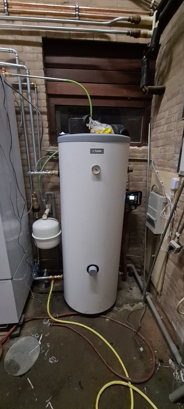

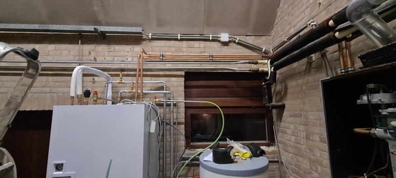

Ik heb hier een Erst20d-vm2d icm een SUZ-SWM40 in een net opgeleverd nieuwbouwhuis (172m2 3 woonlagen vvw).
Wat mij opvalt is dat ik altijd het water hoor lopen door de buizen, ieder moment dat ik kijk en ook de flow meters open zie staan. Tegelijk staat er op het display geen icoontje dat die iets aan het doen is.
Ik lees hier dat je zou verwachten dat hij op gegeven moment stopt met pompen omdat je je huis afkoelt.
Ik heb mijn warmtepomp groep even afgezet en het lijkt erop dat dit "continu pompen" niet meer dan 20-30 watt kost.
Heb ik het nu verkeerd gelezen? of staat er misschien toch iets verkeerd
John.S schreef op zondag 8 januari 2023 @ 12:52:
Dat is de carterverwarming. Die werkt doordat de inverter (die wel met drie fasen gevoed wordt) wat stroom door de windingen van compressormotor laat lopen (maar wel zodanig uit fase dat deze niet gaat draaien).
laurens0619 schreef op zondag 8 januari 2023 @ 13:05:
Je moet even in de instellingen twee dingen checken:
1. Antivorstinstelling uit (maar ik gok niet dat dat het probleem is bij +10 graden buiten.
2. Bij de instellingen van de waterpomp instellen dat die vanzelf uit gaat.
Hoe dat moet kun je vinden in de (installatie)-handleidingen.
Maar aangezien het nieuwbouw is, is de kans ook erg groot dat het hier een secundaire pomp of wellicht zelfs pomp in een open verdeler betreft.
Teken eens een schema of maak eens wat foto's van je installatie? Dan wordt het al snel een stuk duidelijker.

jorisdekloris schreef op zondag 8 januari 2023 @ 22:27:
Ik ben dan ook geen weldenkende installateur maar een Tweaker. Ik zal eens kijken wat je hier schrijft. De stekker die ik er bij kreeg zaten maar 3 aders in (L, N en aarde). Bedankt voor de aanwijzing.
Oow ik dacht dat een installateur het had aangesloten. :X
Waarom heb je überhaupt voor zo’n dure pomp gekozen?
/edit: ik snap wat je bedoelt nu ik het na lees. Next up: pomp van de OUT1 halen en eigen voeding geven. Daarna uitdocteren hoe ik dan de hydrobox de pomp aan laat sturen. Of eigenlijk andersom.
Je kunt of de pomp demonteren en buffervat in serie aansluiten of:
Magna3 pomp aansluiten:
Je sluit de 230V (L, N, Aarde) aan op dezelfde groep of een aparte groep.
Deze pompen trekken max 1-2 A, dus niet zo heel spannend, eventueel doormiddel van een stekker of werkschakelaar volstaat prima.
In de Hydrobox monteer je een:
DIN-Rail, 230V insteek relais + een relais aansluitvoet. (Je kan ook een apart kastje bij de Magna3 pomp plaatsen waarin het relais zit)
OUT1 (L, N) sluit je aan op A1 en A2 (L, N) van het relais/aansluitvoet.
Vervolgens sluit je de start/stop vanuit de magna3 op de dry schakelcontacten (Com, NO) van het relais/aansluitvoet.
Als de Warmtpomp de secundaire pomp wilt aansturen geeft OUT1 230V op het relais. Het relais schakelt vervolgens de drycontact /Start/Stop van de Magna3 pomp.
Vervolgens zie je in het display vakje rechts boven de pomp van Stop naar Normaal gaan (ingestelde opvoerhoogte)
Let op! de start/stop contact betreft een Drycontact, de sturing komt vanuit de Magna3 pomp, zodoende hoeft het contact alleen maar te schakelen. GEEN 230V op aansluiten!
- LEES DE HANDLEIDING INDIEN TWIJFEL ZORGVULDIG DOOR!
Optie:
Je zou eventueel ook indien mogelijk het storingscontact van de Magna3 kunnen aansluiten op een blokkeercontact in de warmtepomp, zodoende bij storing gaat je warmtepomp niet aan.
Opvoerhoogte instellen:
Je kunt via Home >> Status >> Pompprestatie >> Max. Curve en werkpunt >> De gewenste debiet, opvoerhoogte en verbruik aflezen.
Via Home >> Regelmethode (display vakje links boven) >> kun je de gewenste regelmethode instellen, deze kun je het beste op constant druk zetten. Ik zou beginnen met een opvoerhoogte van 1,0 - 2,0 m, vervolgens uitlezen zoals hierboven beschreven en indien nodig bijstellen.
Succes!
Indien twijfel kun je mij altijd een pm sturen, zodoende wordt het topic niet verder vervuild ivm dit specifiek over het aansluiten van een Magna3 pomp gaat en je deze normaliter niet in woonhuis installaties zal tegenkomen.

Bij mij draait de warmtepomp alweer 3 jaar zonder problemen. Behalve een klepje boven de compressor die spontaan begon te ratelen.
Het enige wat me al een tijdje opvalt is zodra hij echt hard aan het werk moet. Bijvoorbeeld bij vorst en hij start net op of een SWW run. Dat hij meer lawaai maakt dan normaal en dan bedoel ik meer dat hij om de x aantal seconden een bij geluid produceert.
Is dit normaal?
webrazor schreef op maandag 9 januari 2023 @ 15:14:
[YouTube: Mitsubishi Zubadan 11,2KW (PUHZ-SHW112YAA)]
Is dit normaal?
Geen idee, maar mij vallen wel twee zaken op:
1. Zou je de WP niet vast schroeven? Hij lijkt los op die betonbalken te staan.
2. Krijgt ie in zo' n hoekje wel voldoende aanvoer van lucht? Vooral ook omdat direct links van de WP een muur zit. Ik zou de WP in zo'n hoek een kwartslag hebben gedraaid, dan is de luchttoevoer naar de verdamper veel gemakkelijker.

Hij staat lost op de betonbalken. Dit hoort inderdaad niet, maar staat al 3 jaar zo en gebeurt volgende mij weinig mee.
Heb hem geplaats aan de hand van de handleiding met de afstanden tot aan de muur. Er zit overigens alleen een stenen muur achter, links is een schutting. Links zit met gemak 30cm tot aan de schutting en achter de unit zit ongeveer 20cm. Maar als het moet kan ik hem zo naar voren schuiven. ;)

Een paar weken terug was er ook iemand op dit forum die hetzelfde geluid had. toen was er alleen een geluidsfragment. Of was jij dit toevallig ook?
Edit: oja ik lees het al. Dat was ook jouw warmtepomp.
Helaas geen ervaring met dit geluid, maar die van mij staat heel af en toe heel hard te fluiten. Ik heb ook een 11,2kw
[ Voor 10% gewijzigd door Ronaldvdijk op 09-01-2023 17:43 ]
Mitsubishi Puz-wm112yaa + ERPT30X-VM2ED
  • Remco45
@Ronaldvdijk Dat fluiten kan bij sommige buitenunits (bepaalde batch) optreden: betreft expansion valve(s).
Helaas weet ik niet de betreffende serienummers.
Daartoe is nieuwe firmware ontwikkeld.
@koevlaas2 heeft die destijds bij diverse tweakers geïnstalleerd.
[ Voor 5% gewijzigd door Remco45 op 09-01-2023 19:21 ]

De transportbeveiliging van de compressor is wel gedemonteerd?

Klopt heb eerder een bericht geplaats toen geen reactie gehad, leek toen een beetje onder gesneeuwd door andere topic. Dat fluiten heb ik volgens mij soms ook wel eens kan het zijn dat het komt nadat een defrost is geweest en hij dan weer opstart?
Verwijderd schreef op maandag 9 januari 2023 @ 19:44:
Ja die is verwijderd.
Kan het geluid ook nog niet helemaal goed plaatsen waar het precies weg komt, Heeft het alleen als het koud is en druk aan het werk is. Heb dan de kap er wel eens afgehad en geprobeerd het geluid op de sporen. Valt niet meer het is dan behoorlijk koud voor dat apparaat. |:(

Hier even een link naar het fluiten wat die van mij doet. De compressor maakt iets van 85hz. Ik heb de compressor wel vaker vergelijkbare waardes (en nog hoger) zien draaien en dan is het geluid niet aanwezig. Tot op heden heb ik het zelf maar 2x gehoord, maar ik loop er ook niet de hele dag naar te luisteren buiten. Het geluid lijkt uit de compressor te komen. De transport beveiliging is overigens correct verwijderd.
https://whyp.it/tracks/63639/fluiten?token=wCnFm
webrazor schreef op maandag 9 januari 2023 @ 20:56:
Misschien heeft het wel met de flashinjectie techniek te maken… Dat is het enige verschil tussen de Zubadan en overige inverters na mijn weten.
De Zubadantechnologie staat voor ‘flashinjectie’. Mitsubishi Electric heeft daartoe een speciale scroll-compressor ontwikkeld waarbij een gas/vloeistofmengsel van het koudemiddel rechtstreeks in de compressor wordt ingespoten. Hierdoor kan het systeem een constant verwarmingsvermogen leveren bij een buitentemperatuur van +7 °C tot ­-15 °C. Bij een klassiek systeem (zonder flashinjectie) daalt het verwarmingsvermogen bij een vrieskoude buitentemperatuur. Dit is het meest kritieke moment omdat de verwarmingsvraag op dat moment het hoogst is.

Nee, heeft te maken met de aansturing van de LEVs (Linear Expansion Valves); deze info komt rechtstreeks van de fabriek in Schotland.
