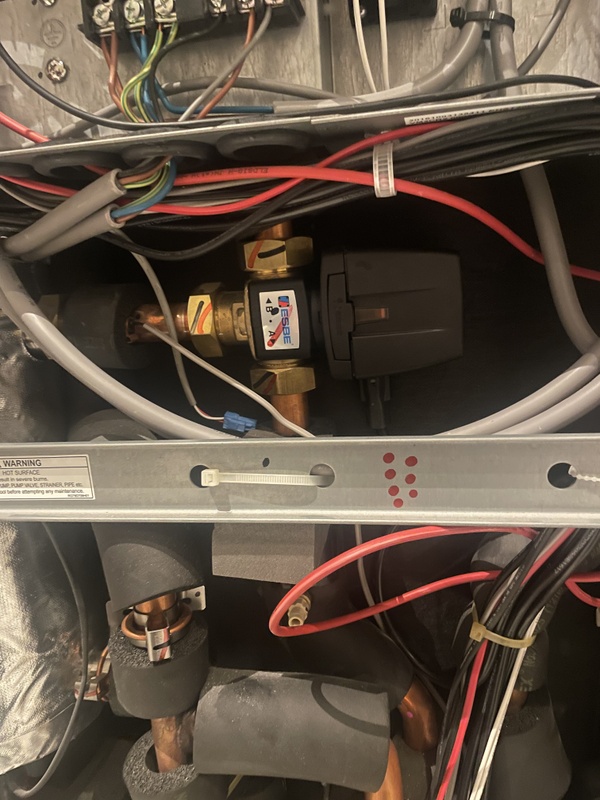

Post svp eens een foto van hoe die gemonteerd zit ?

koevlaas2 schreef op maandag 2 januari 2023 @ 23:37:
Alstublieft hierbij de foto
Afbeeldingslocatie: https://tweakers.net/i/KILognuTNZGL9QtdLXbtQBpRcE8=/x800/filters:strip_icc():strip_exif()/f/image/v6VzeuAlGfMwZdBCtpIQVHNv.jpg?f=fotoalbum_large

Als je de klep hebt en het gereedschap + nieuwe pakkingen hoeft het niet veel werk te zijn.

koevlaas2 schreef op dinsdag 3 januari 2023 @ 00:32:
In mijn ogen, en met een klein beetje hulp van de service handleiding, denk ik dat het in grote lijnen de volgende handelingen zijn.
-WP volledig uitschakelen
-Aftappen boiler en het interne water circuit van de WP
-Klep los bouten en verwijderen
-Nieuwe klep monteren inclusief nieuwe pakkingen
-Vullen van de WP en ontluchten
Klep en nieuwe pakkingen kan ik wel regelen.
Het benodigde gereedschap zoals een passende steeksleutel, een slang om af te tappen en mogelijk wat ander klein gereedschap heb ik wel liggen.
Zit ik een beetje goed met mijn plan van aanpak?
Of gaat dit één groot fiasco worden?

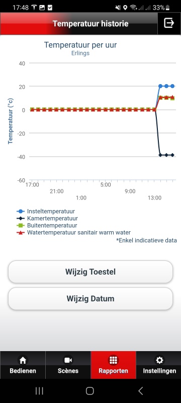

Als ik het systeem op ruimteregeling zet, reageert de unit er niet op (als de extra thermostaat niet vraagt)
dus ook niet als er vraag via het bedieningspaneel. Wanneer ik de extra thermostaat op warmte vraag zet start de unit wel, ook als het bedieningspaneel geen warmte vraagt. Ik vraag mij nu af, wat regelt in deze situatie de temperatuur en welke de regeling hanteert het systeem in deze situatie.
Itho WPU_5G. 3.5

Je combineert nu twee zaken die niet gecombineerd horen te worden. Je bent overigens de eerste die meldt dat een WP op ruimtetemperatuurregeling zich iets van een externe thermostaat (aangesloten op IN1) aantrekt.

De vraag is, hoe de regeling gaat reageren. Gaat de ruimte regeling normaal regelen en via de extra
thermostaat gestopt gaat worden.
Ik gebruik die ruimte regeling eigenlijk niet omdat deze bij de opstart enorm piekt en tegen de tijd dat
de gevraagde temperatuur bereikt is pas begint te moduleren. Of moet je geduld hebben en de thermostaat laten inleren? En de hysteresis van 1C graad is hinderlijk.

In principe moet het gewoon werken. In het begin een hogere frequentie zie je ook wel bij WAR als het goed is, maar dat zet zeker niet door tot de ruimte op temperatuur is. Zie hieronder de run van vandaag bij mij (incl legionella run om 13u). Hij is zelfs een paar keer naar 20Hz gegaan.

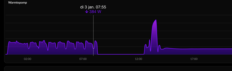

HaTe schreef op woensdag 4 januari 2023 @ 20:51:
Ik ben ook wel benieuwd of hij nog reageert op de thermostaat ingang, omdat hij bij mij op warme dagen wel een aardige overshoot op de kamertemperatuur kan krijgen.
Ik ervaar ook bij starten hogere frequenties, echter zorgt dit er voor dat mijn Ta een overshoot krijgt die er voor zorgt dat hij af en toe de 2C raakt en waardoor unit uit gaat.
Is er een manier om die opstart te cappen, zodat hij dus start met minder hoge frequentie?
(Na een tijdje gaat hij in frequentie omlaag en blijft hij dus wel lang stabiel draaien, alleen die opstart is zo "wild")
Gasloos sinds 12-2022 || Hoekhuis 1968 || WP: SUZ SWM80 VA || 300 l boiler || SOLAR: 2,1 kWp OZO / 2,4 kWp WNW (SolarEdge) + 3,6 kWp S (Solis)
  • Andrehj
Andrehj
JustMyOpinion schreef op woensdag 4 januari 2023 @ 21:07:
Kan het zijn dat jij een systeem met radiatoren en erg weinig waterinhoud hebt?
Want ik ervaar dat "wilde" opstarten" juist helemaal niet. Hij begint juist erg rustig, laat dan de frequentie langzaam oplopen naar max 46 Hz, merkt dan dat de Ta te ver oploopt en toert terug, zodat netjes naar de ingestelde Ta (bij mij 25°C) wordt gestuurd.
Zie deze grafiek waarin je de Ta ziet na het aangaan van de WP om 9:00 uur:
Afbeeldingslocatie: https://tweakers.net/i/b5f6JC5QNgTckku59c5mCYfI1UE=/800x/filters:strip_exif()/f/image/AbNor4CwxrMMCwZw6T9JYHu9.png?f=fotoalbum_large
Dat kun je toch moeilijk "wild opstarten" noemen?

Verwarming had nog tot in de avond gedraaid, dus dat zou het niet moeten zijn. Maar Wp was wel 4 a 5 keer uitgezet ivm installatie van esp32

Remco45 schreef op donderdag 5 januari 2023 @ 11:39:
Aha: toen was er ook sprake van mist en als dat bij jou ook het geval was, zijn zulke defrosts helaas normaal.
Zo ziet het er dan uit
Afbeeldingslocatie: https://tweakers.net/i/0EPvJ4pUaO_2LorVDkn4EKznIzg=/800x/filters:strip_exif()/f/image/wU02mSslJ7uVcNdSmkxuqahY.png?f=fotoalbum_large
Itho WPU_5G. 3.5

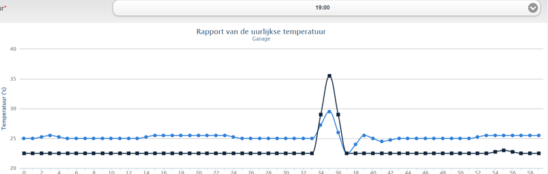

Chip2710 schreef op donderdag 5 januari 2023 @ 15:22:
ps
De omgevingstemperatuur sensor lijkt niet veel beïnvloed te worden door de koude uitblaas lucht….
Wel degelijk, vlak voor een defrost op 7:30 laat hij een graad of vijf lager zien dan vlak na een defrost.
En tijdens de defrost piekt hij flink omhoog.
Lijkt mij een rode vlag.
Je kunt ook controleren of het volgens een weerstation in de buurt ook rond het vriespunt was op 16 december.
Bij mij was het overdag toen 6 graden en 's nachts -4.

Proton_ schreef op donderdag 5 januari 2023 @ 17:23:
Dat doet een 75YAA altijd, die van mij ook. De buitentemperatuursensor hangt namelijk direct boven de verdamper, waardoor de sensor bij een defrost behoorlijk opwarmt.
@Chip2710 moet gewoon even kijken naar het meetwaardes van de sensor bij het opstarten. En gezien de plaatjes hoeft ie daarvoor alleen maar even de juiste tijd en datum te selecteren.

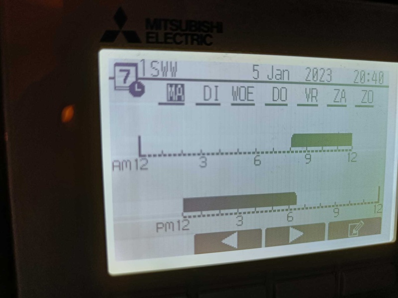

Ik zou graag mijn SWW niet in de nacht laten opwarmen. Nu heb ik in de weekplanner bij SWW de nacht uitgezet. Nu heb ik alleen het probleem dat hij pas weer (overdag) gaat opwarmen wanneer er een warmtevraag geweest is. Nu was dit vandaag toevallig wel zo, maar in de meeste dagen zal de warmtevraag pas weer starten wanneer de weekplanner van de SWW weer "uit" staat.
1. Klopt mijn bevinding dat wanneer hij in de weekplanner "uit" staat een te lage temperatuur heeft hij dit niet weer oppikt wanneer hij weer "aan" mag? ( ik het 1 dag geprobeerd, dus misschien ben ik gek)
2. Is er een andere manier om het SWW vat niet in de avond/nacht maar overdag op te laten warmen?
  • Andrehj
Andrehj
SanderGo schreef op donderdag 5 januari 2023 @ 20:27:
Je observaties zijn wat vreemd, want normaliter gaat de WP als je gebruik maakt van de tijdklok juist direct SWW maken zodra dat volgens die tijdklok is toegestaan.
Ik denk dus dat je het óf niet goed hebt gezien óf dat je ergens iets verkeerd hebt ingesteld.
  • SanderGo
  • Registratie: December 2022
  • Laatst online: 10-04-2023
Andrehj schreef op donderdag 5 januari 2023 @ 20:36:
Afbeeldingslocatie: https://tweakers.net/i/YLoKLokbXhK-KyERE3JDSz4biLE=/800x/filters:strip_icc():strip_exif()/f/image/Q7d47jvd1e14vYR866666ikM.jpg?f=fotoalbum_large
Zo staat de weekplanning er in. Ik zal het morgen sowieso weer even aankijken tenzij ik iets verkeerd gedaan heb.
[ Voor 4% gewijzigd door SanderGo op 05-01-2023 20:45 ]
  • Grolsch
  • Laatst online: 06:42
Grolsch
Nu zou de wp exact op 08.00 moeten starten met maken van sww (zo'n beetje het koudste moment van de dag)

  • SanderGo
Grolsch schreef op donderdag 5 januari 2023 @ 20:49:
Die kan ik inderdaad beter nog later zetten. Het punt is nu vooral dat hij dus geen SWW run doet terwijl hij dit allang gedaan moest hebben nav de temperatuur.
Pas toen ik de warme kraan aanzette (rond 3 uur) starte hij de SWW run. Ik zal kijken of hij morgen ochtend wel start. Hopelijk was het een opstart dingentje en anders heb ik dus kennelijk een uniek probleem.

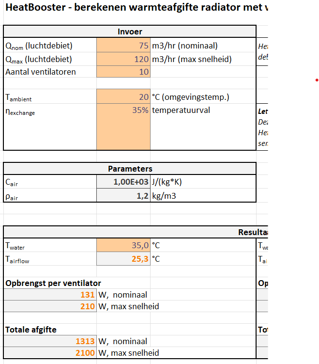

Vloerverwarming (vermoedelijk 25cm hart-op-hart) dus als bijverwarming. (50m2) (50m2 * 30W/m2) = 1500W (Afgifte per m2 is een aanname)
Convectorput 3 meter met 15 ventilatoren (2100W max vermogen bij temperatuurval (aanname) 35%)
= 3600W

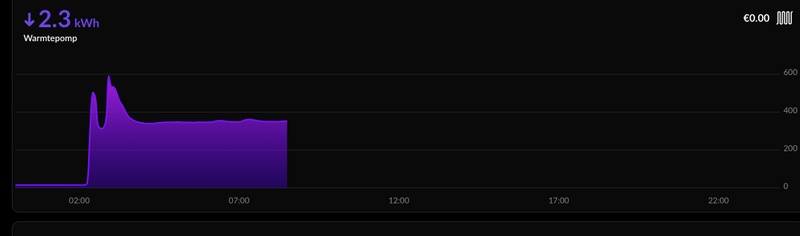

Afgelopen nacht vanaf 02:15 gestart, draait nu nog. Op stooklijn, stuurt 28C uit, de Ta loopt nu wel
iets op omdat hij zijn warmte niet allemaal kwijt kan. Heeft zijn doel temperatuur over een uurtje bereikt denk ik.

Andrehj schreef op donderdag 5 januari 2023 @ 17:45:
Als je hier naar de sensor kijkt, blijft deze redelijk constant na de opstart om 02:15
Afbeeldingslocatie: https://tweakers.net/i/E5HOzh_r3EnYXFMeYbOw0kECX5g=/800x/filters:strip_icc():strip_exif()/f/image/v7BZH12BGajyNz1TWwS50nRF.jpg?f=fotoalbum_large
Hier kun je zien hoe onregelmatig de aanvoer temperatuur is tussen 05:30 en 08:30 daarna
weer op stooklijn sturing gezet ivm dit gedrag

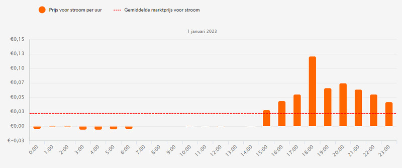

Dit zijn recente voorbeelden van Easyenergy:
Afbeeldingslocatie: https://tweakers.net/i/m53Mpp-wE_rGQ2Cn8wp0-AHGJLE=/800x/filters:strip_exif()/f/image/QigCjqm1LrtyglxqVl8fJm1f.png?f=fotoalbum_large
Afbeeldingslocatie: https://tweakers.net/i/oScNAyYZgkFx_L60p15JvihPM7w=/800x/filters:strip_exif()/f/image/ntfwmhAF9z8bAP3eINkPi0e7.png?f=fotoalbum_large
Financieel heeft het zeker zin om goed te timen, en duurzaamheidstechnisch bij deze gelukkig ook.
Een landelijk dagelijks energieweerbericht zou mooi zijn. Het huidige is veel te beperkt. Alleen komen er dan problemen met onafhankelijkheid misschien, daardoor bevoordeel je bepaalde typen energieleveranciers. Maar soms moet je misschien ook een knuppel in het hoenderhok gooien.

Chip2710 schreef op vrijdag 6 januari 2023 @ 13:41:
Volgens mij zie ik de buitentemperatuursensor 1 à 2 graden dalen zodra de WP opstart. Dat valt nog mee, maar is eigenlijk al niet helemaal goed.Als er een afdichting in die schoorsteen zou worden toegevoegd, en ook de doorlaat van de uitblaas verbeterd, zou je dit niet mer zien.
Om 8:30 is de WP uit gegaan (zie flow). Dat levert wel erg constant gedrag op, maar verwarmt je huis wel een stuk minder goed... ;)

Andrehj schreef op vrijdag 6 januari 2023 @ 14:34:
Klopt, de goedkoopste oplossing.
Maar hoe kijk jij naar het onregelmatig gedrag.....
Itho WPU_5G. 3.5
  • Andrehj
Andrehj
Chip2710 schreef op vrijdag 6 januari 2023 @ 14:46:
Tsja, het werkt en je huis wordt warm. Maar als jij er niet mee kunt leven, dan zet je de WP toch op WAR of constante aanvoertemperatuur?
Je kunt ook gewoon een tijdje (maandje of zo) meten en dan achteraf het verbruik per graaddag van beide methodes vergelijken, dan kun je een goed beargumenteerd keus maken.

Andrehj schreef op vrijdag 6 januari 2023 @ 14:47:
Ik ga het nog eens proberen, kijken of tie rustiger gaat worden na een bepaalde periode

Net mijn systeem aan de praat gekregen. Soort van. Nu alles goed instellen.
Mijn kamer thermostaat geeft aan dat het 17,5 graad is maar in melcloud zie ik -39. Doe -39 is toch niet de temperatuur van zone 1 volgens de kamerthermostaat?
Afbeeldingslocatie: https://tweakers.net/i/Dda1V60LiffkIonSqhCaA--KDoQ=/x800/filters:strip_icc():strip_exif()/f/image/RvMsX7Ui7LI7nkWDyFr6wlU6.jpg?f=fotoalbum_large
Ik denk het toch wel eigenlijk:
Afbeeldingslocatie: https://tweakers.net/i/ywUJA-ygU5a-Xgu09CKl2m3uYNs=/x800/filters:strip_icc():strip_exif()/f/image/01i6kr3no5ERLSMOWW9ZNwYQ.jpg?f=fotoalbum_large
[ Voor 25% gewijzigd door jorisdekloris op 06-01-2023 17:49 ]
