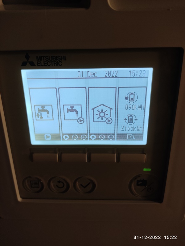

Afbeeldingslocatie: https://tweakers.net/i/_fZuPrbMSU2R6kZlh8sv1tzurJs=/x800/filters:strip_icc():strip_exif()/f/image/gUlGC7Efp5hAkWL2DKdQ3x8D.jpg?f=fotoalbum_large
Afbeeldingslocatie: https://tweakers.net/i/1bFVbRR081s8eaehhO4N8z6PF5g=/x800/filters:strip_icc():strip_exif()/f/image/pPA8IsFIbBEDZpwHR83AOnr2.jpg?f=fotoalbum_large
Vandaag voor het eerst in 1,5 jaar het zeefje eens schoongemaakt. Zat best veel gruis in. Steen en metaal lijkt het. Is dit normaal?

Hij draait echt 24/7, ik ben meerdere malen per dag wezen kijken, om zeker te weten dat ik me niet vergiste.
De cilinderunit staat op zolder in een kast, ik ga vanavond even kijken of de anti bevriezing modus is ingeschakeld.
Bedankt voor jullie input!

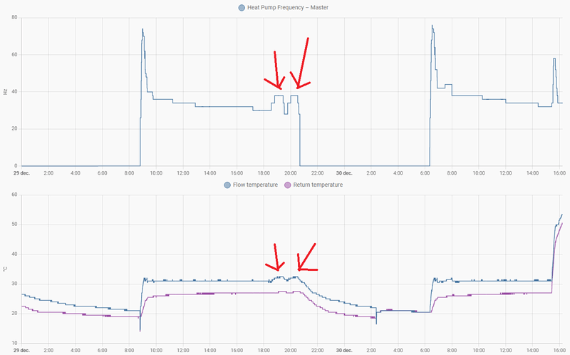

Ik heb een vraag over het gedrag, aan het einde van de dag, gedurende de afgelopen 2 dagen.
Bij mij staat de warmtepomp in de nacht uit en vanaf de ochtend begint hij een run te maken met een vaste TA van 31 graden. Gedurende de dag zakt de compressor frequentie steeds verder (wat goed is uiteraard). Ik merk alleen aan het einde van de dag dat de compressor frequentie omhoog gaat met als gevolg dat de aanvoertemperatuur omhoog gaat naar 32.5 en dan gaat pendelen. Ik heb geen naregeling, dus ik kan niet verklaren waarom hij zijn warmte niet kwijt kan. Hooguit misschien dat de kamer op temperatuur geraakt en dat hij daardoor zijn warmte niet meer kwijt kan. Maar waarom gaat dan de compressor frequentie niet verder naar beneden? Want hij kan toch naar 28hz met de huidige buitentemperaturen? Ik heb hem namelijk nooit lager gezien dan 32hz. Wie kan dit verklaren?
Afbeeldingslocatie: https://tweakers.net/i/ULrvQ2FhqVRlfeKCY0UFQTAtmq0=/800x/filters:strip_exif()/f/image/AIqolDK4rnNx2M3qJJC4TXM3.png?f=fotoalbum_large

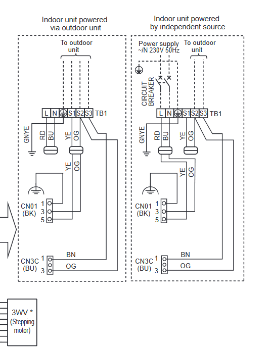

  • K!K
  • Laatst online: 20:32
K!K
Cranberry schreef op vrijdag 30 december 2022 @ 21:33:
@johan98765 alleen het boosterelement wordt apart gevoed. De rest van de cylinderunit krijgt z'n energie vanuit de buitenunit.
Kan iemand mij ook aangeven waarom de binnenunit vanuit de buitenunit gevoed zou moeten worden?
Momenteel zijn er bij mij 2 groepen bijgemaakt (zelfde onderverdeler)
1x 3f 16A
1x 1f 16A
Beide zijn deze voorzien van een apparte kWh meter. Een is bedoeld voor de binnen unit + Warmte element andere is bedoelt voor de buiten unit.
Beide groepen krijgen bij het apparaat een werkschakelaar om veilig te kunnen werken.
Tussen de 2 units komt nog een interface kabel heb ik begrepen.
Wat is hier mis mee of welke problemen zou dit met zich mee brengen?
  • ocaj
ocaj
@K!K Kijk even in de installatiehandleiding, daar staat de mogelijkheid beschreven hoe de bedrading moet om de binnenunit niet vanuit de buitenunit, maar rechtstreeks te voeden, bijvoorbeeld vanuit dezelfde groep als de backup-heater (of gewoon een stopcontact).
Er moet sowieso een signaal-kabel van binnen- naar buitenunit. Normaal gesproken zit hier ook de stroom bij voor de binnenunit.
Voordeel van die aanpak is dat je het gebruik van de backup-heater apart kunt meten, omdat die dan zijn eigen groep heeft. In jouw geval zal het energieverbruik van de controller, waterpomp, evt. procon etc. allemaal opgeteld worden bij het gebruik van de backup-heater.
Op zich kan het dus allebei, het is alleen niet de standaard oplossing.

  • Andrehj
Andrehj
K!K schreef op zaterdag 31 december 2022 @ 08:14:
Omdat dat het meest standaard (en voor de installateur verreweg het gemakkelijkst en dus goedkoopst) is. Dat doen ze dus altijd. Kijk maar in de installatiehandleiding wat ze moeten doen om de binnenunit niet vanaf de buitenunit te voeden.
1x 3f 16A
Dat is de voeding van buitenunit + binnenunit + alles wat er op de binnenunit is aangesloten (pompen, kleppen etc).
1x 1f 16A
Die is alleen voor het extra 1.8 kW verwarmingselement in je binnenunit.

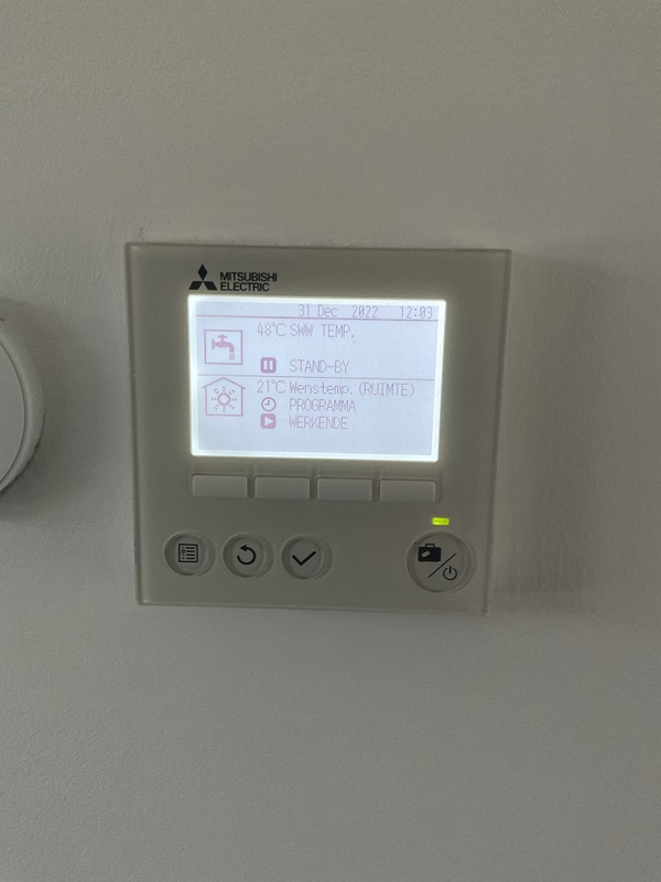

@Andrehj gister een dag gedraaid met jouw tip. Zie grafiek.
Dit is het gedrag met de controller op 21 graden. Afbeeldingslocatie: https://tweakers.net/i/pYAFE4HRw9WzReCBM6KR5fgD0B0=/800x/filters:strip_exif()/f/image/oAcw2Tf8MQxpQmpUF09zX5KC.png?f=fotoalbum_large
Foto van de instellingen:
Afbeeldingslocatie: https://tweakers.net/i/UneK1maoInyhe3x_mZakJuQ2KQ8=/x800/filters:strip_icc():strip_exif()/f/image/Czyh1EQoz9Koe832g3GYQGca.jpg?f=fotoalbum_large

  • Andrehj
Andrehj
Ruubaan schreef op zaterdag 31 december 2022 @ 12:04:
Geen idee meer welke tip ik jou gegeven had.
Dit is het gedrag met de controller op 21 graden. [Afbeelding]
Maar hier zie je dat de WP (doordat je met nachtverlaging werkt) rond 9 uur vol gas geeft en daarbij maar liefst 2.4 kW verbruikt. Dat was uiteraard echt niet nodig, want de hele middag deed ie niks.
Daar is nog wel ruimte voor optimalisatie, zoals bijvoorbeeld:
- Vermogen beperken met kabeltje (tenzij je een SUZ hebt)
- Maximale watertemperatuur bij ruimtetemperatuurregeling beperken
- Overschakelen op (WAR of constante aanvoertemperatuur) met aan/uit thermostaat
[ Voor 13% gewijzigd door Andrehj op 31-12-2022 12:50 ]
  • FrancD
  • Registratie: September 2018
  • Laatst online: 23-05 17:24
@Ruubaan je denkt teveel in “op gas stoken”.
Je WP moet je zo in proberen te stellen dat hij 24/7 loopt met zo laag als mogelijk verbruik d.w.z. Zo laag mogelijke watertemperatuur waarbij hij nét niet je setpoint van je gewenste kamertemperatuur aantikt.
Dit moet je uitzoeken bij verschillende weersomstandigheden/buitentemperaturen. Dat vraagt wat tijd/experimenteren.
Voor veel mensen hier werkt WAR met een externe (Panasonic) aan/uit thermostaat met lage hysteris het beste.

Hallo allen,
Sinds september verwarm ik mijn huis met een Mitsubishi Ecodan SC-M60V-200 SET
Bestaande uit:
EHST20D-VM2B
SUZ-SVIM60 VA
Vanaf het begin is het booster/elektrisch element uitgeschakeld maar gebruikt het systeem toch uit zichzelf het booster/elektrisch element, met een daarbij hoog verbruik en slechte COP waarde.
Heeft iemand hier dezelfde ervaring of heeft er iemand een oplossing?

PWHerman schreef op zaterdag 31 december 2022 @ 15:54:
Hallo allen,
Bestaande uit:
EHST20D-VM2B
SUZ-SVIM60 VA
Hoeveel m2 vloerverwarming warmt deze machine op en met welke temperatuur ?
Meestal staat de aanvoertemperatuur veel te hoog, als de machine deze temperatuur niet binnen een half uur haalt schakelt ie het element in.
Gelet op je hoge verbruik kan het bijna niet anders dan dat de aanvoertemperatuur omlaag moet naar tussen de 26 en 28c.
Hallo allen,
Bestaande uit:
EHST20D-VM2B
SUZ-SVIM60 VA
Welke data laat je denken dat het booster element toch een rol speelt? Spreken we hier niet gewoon over legionella preventie?

  • PWHerman
  • Registratie: December 2022
  • Laatst online: 07-01-2023
Nee, booster komt meerdere keren per dag in. Legionella staat hier helemaal los van.

ocaj schreef op zaterdag 31 december 2022 @ 08:41:
Gevonden! Ik had al eerder gekeken in de installatie handleiding van de buitenunit omdat de kabel daar vertrekt. Maar ik had moeten kijken in de handleiding van de binnenunit...

  • Ronaldvdijk
  • Laatst online: 11-10 21:57
Het lijkt erop dat mijn warmtepomp aan het einde van de dag niet meer de warmte kwijt kan in de vloer en daarom gaat pendelen. Ik heb een vaste Ta van 31. De aanvoer temperatuur loopt op. Maar de compressor frequentie ook. Dit lijkt mij een domino effect waardoor de temperatuur nog verder oploopt. Waarom gaat de compressor frequentie mee omhoog? Kan iemand dit uitleggen?
Mitsubishi Puz-wm112yaa + ERPT30X-VM2ED

Ronaldvdijk schreef op maandag 2 januari 2023 @ 19:47:
Waarom de frequentie omhoog gaat weet ik niet (ik heb iets soortgelijks wel eens bij koelen gezien, maar nog nooit bij verwarmen), maar dit is geen pendelen. De WP draait immers door. Ik zou me er dus niet te druk over maken.
