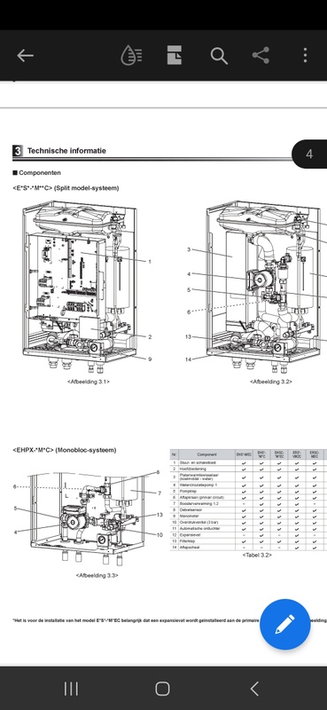

Er zit een "zeefje" binnen in de binnenunit, niet een vuilfilter. En idd, en vuilfilter wordt getoond op alle Mitsu schema's, of het specifiek is voorgeschreven durf ik niet te zeggen zonder de docu. er op na te slaan. Maar ik zou zeer zeker eisen van de installateur om een ècht vuil FILTER te installeren, (in de retour, net voor de WP) , kost een dikke €100 + installatiekosten, met het aflaten van water ed. als tijdrovende factor, dus hij zal er niet op zitten wachten. (zie Edit aan 't einde)
Met het 'bewijs' dat jij hebt dat Alklima dit vereist, dan is een simpel mailtje naar Alklima met een korte uitleg, en de opinie van de installateur voldoende om hem op zijn schreden terug te laten komen. Is het een officiële Mitsu installateur?
Edit: Mogelijk is het 't eenvoudigst voor de installateur om de bestaande micro ontluchter te vervangen door de Alklima gepromote versie.
Het betreft een grote partij die hier veel nieuwbouw heeft gedaan. Ik heb ze geconfronteerd met het bericht van Alklima maar ze beweren dat het in de pomp zelf zit en daarom niet nodig. Ze beweren ook dat een 20mm hoofdleiding voldoende is en ontkennen de gevolgen van "kortsluiting door lucht". Eigenlijk alles wat Alklima gezegd heeft leggen ze schaamteloos naast zich neer. Maar daarover heb ik al veel gezegd in dit topic 😀
Ben blij met jullie antwoorden. Ik kon het filter namelijk ook niet vinden op onderstaande afbeelding.
Afbeeldingslocatie: https://tweakers.net/i/6EN1js_31qiggRAKErS47zdqvgk=/x800/filters:strip_icc():strip_exif()/f/image/HtvzRBv16lqjZwc3CGBIQh7e.jpg?f=fotoalbum_large

leonlwd schreef op zondag 25 december 2022 @ 10:21:
Het filter in de Mitsubishi is een gaas filter om vaste deeltjes op te vangen, het magneet filter haalt alle ijzer deeltjes uit het cv water. De warmtewisselaar van een wp bestaat uit hele fijne platen en daar wil je absoluut geen vervuiling hebben.
Als de aannemer of installateur niet reageert of alle opmerkingen afwimpelt stuur je hem een ingebreke stelling met het verzoek binnen 4 of 6 weken te starten met het oplossen van de geconstateerde zaken. Na die tijd zou ik een onafhankelijk deskundige een rapport laten opstellen met de gebreken en daarna offertes opvragen van de kosten om het aan te passen en deze delen met de installateur om hem een allerlaatste kans te geven en zo niet dan door andere partijen aan te laten passen en de facturen naar de installateur te sturen. Als hij niet betaald dan via de kantonrechter een zaak aanspannen. En kijk of je buren mee kan krijgen, samen sta je sterker.
Nummer 13 is de vuilfilter / filterklep.
Let op: Het is geen magneetfilter.
Sowieso is zo’n magneetfilter een advies en geen verplichting.

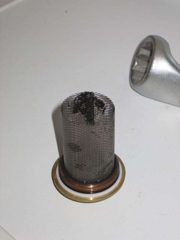

  • Naalroc
  • Laatst online: 29-10 09:00
Naalroc
Het zeefje zit achter de dop #13, in de beschrijving genoemd een "filterklep" maar dat is dus een gaasje. Zoek in dit forum naar foto's, meerdere malen geplaatst door @Grolsch , kijk ook op eerdere uitgaven van dit forum, want dit is al gepubliceerd vanaf zomer 2018, ook door anderen.
Edit, deze foto is van 11 maart 2019 en had deze in mijn archief op dit forum, dus eerder al geplaatst, het toont het 'grovere' vuil in de zeef, 1/2 jaar na inbedrijfstelling. Ik heb nogal wat oudere radiatoren in mijn verwarming.
Afbeeldingslocatie: https://tweakers.net/i/XjzcGY9-SbpVnPWFEejUEACy7ww=/x800/filters:strip_icc():strip_exif()/f/image/dNNKIE4PEvUC3CtYugXa8uK8.jpg?f=fotoalbum_large
[ Voor 29% gewijzigd door Naalroc op 25-12-2022 12:05 ]

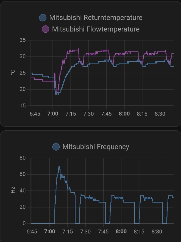

Goedemorgen!
Ik zit eens naar mijn grafiekjes te kijken en dit is wat ik zie:
Afbeeldingslocatie: https://tweakers.net/i/w2Rh1Vbge5o7kW3rP3xDknw6zNU=/x800/filters:strip_icc():strip_exif()/f/image/ebgsKe62SQsjUV3PqHNyHxpF.jpg?f=fotoalbum_large
Is dit nu een soort van pendelen? Zoals je ziet gebeurt het bijna elke 20 minuten. (Debiet over radiators blijft trouwens constant en stopt niet mee)
Verder is naar mijn idee het verschil tussen aanvoer en retour voldoende?
Situatie hier: SUZ-SWM80VA, met enkel woonkamer, keuken en eetgedeelte aangesloten middels radiators met fans.

JustMyOpinion schreef op maandag 26 december 2022 @ 08:52:
Goedemorgen!
Een zelf denkende thermostaat?

Grolsch schreef op maandag 26 december 2022 @ 09:09:
Nope, die heb ik juist monddood gemaakt. Stuur hem aan via HA, dus gewoon aan of uit.
Maar jij herkent dit niet als pendelen?

JustMyOpinion schreef op maandag 26 december 2022 @ 10:05:
Pendelen ontstaat als de WP zijn warmte (vermogen) niet kwijt kan. Dan loopt de Ta dus op boven de ingestelde waarde.
Grote vraag is dus: Welke Ta heb jij ingesteld?
Zou kunnen, al ziet dat er meestal iets anders uit bij mij.
Belangrijkste is (zoals @Andrehj aangeeft) wat is setpoint Ta, en wat is Ta als de WP stopt.

Andrehj schreef op maandag 26 december 2022 @ 10:09:
Ta is via WAR en is vandaag 30C. Als ik de grafiek goed inzoom lijkt hij te stoppen als Ta 32C is.

JustMyOpinion schreef op maandag 26 december 2022 @ 10:28:
Dat is dus je probleem. De WP kan zijn vermogen niet kwijt. Het is dus inderdaad pendelen. Die temperatuur moet omhoog (of je moet je afgifte verbeteren).

Andrehj schreef op maandag 26 december 2022 @ 10:32:
Hey mannen! Ook @Grolsch! Super bedankt voor het mee kijken. Denk dat dit inderdaad het issue is. Heb WAR aangepast, maar eens kijken wat hij straks gaat doen.

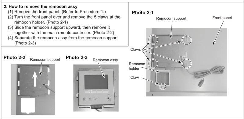

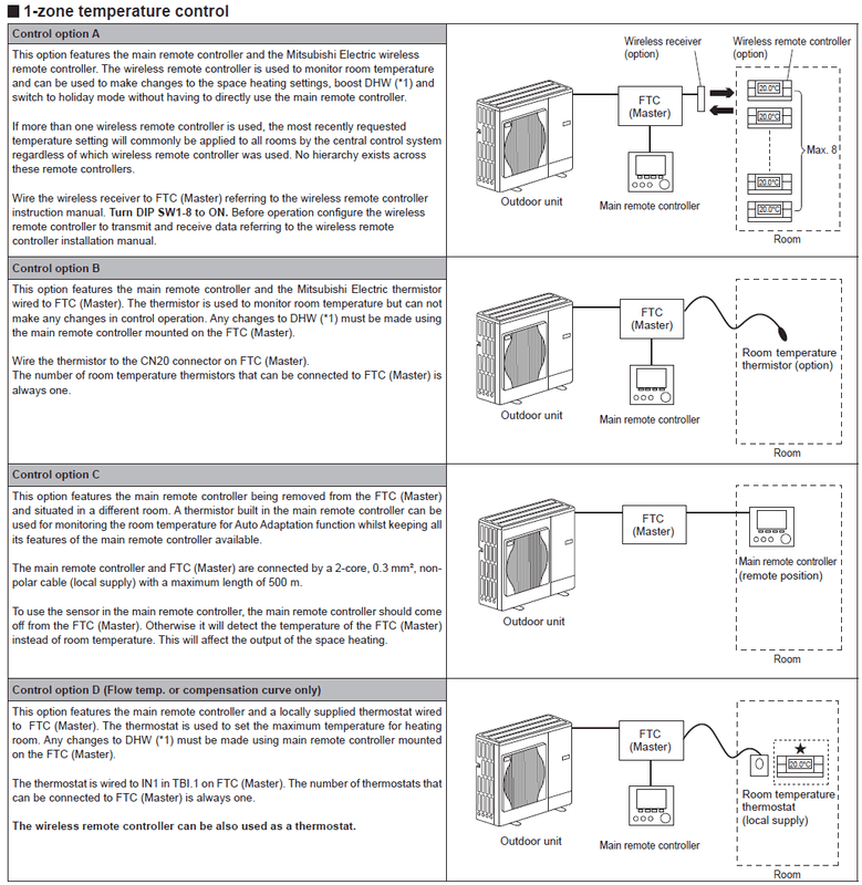

Ruimtetemperatuurregeling werkt met de Mitsubishi hoofdbedieningspaneel of de PAR thermostaat.
Eerst hadden ze het ingesteld op de compensatiecurve, maar in november veranderd naar die voorlooptempetatuur door installateur omdat ik toen klaagde over te hoge energiekosten en behoefte heb aan zo zuinig mogelijk en toen ook groot verschil tussen nacht en dag temperatuur. Ook had ik last van het niet zien van een temperatuur en wist totaal niet ik aan het doen was met die compensatiecurve aanpassen.
Als ik jou bericht zo lees, kan ik dat niet zelf dan veranderen naar ruimtetemperatuurregeling ondanks geen thermostaat?.....ik was dus echt in de veronderstelling dat dit geen optie was, of kan alleen de installateur dit wijzigen?
Je kunt de bedieningspaneel eruit halen en aansluiten als thermostaat, je hebt eventueel alleen een thermostaat draad tijdelijk door je huis lopen.
Afbeeldingslocatie: https://tweakers.net/i/Pu-TaR2ogTti0A6mL8k22cPendk=/800x/filters:strip_icc():strip_exif()/f/image/BZGZzIDWLOM1tCiLfBEpsT8x.jpg?f=fotoalbum_large
Volgende nodig:
- Thermostaatkabel 2x0,8mm²
- Hoofdbedieningspaneel uit binnenunit halen, zie hierboven.
Thermostaatkabel:
https://www.google.nl/search?q=thermostaatkabel
Andere optie is de Siemens RDH100RF thermostaat of Panasonic PAW-A2W-RTWIRELESS (beide draadloos)

Verwijderd schreef op woensdag 28 december 2022 @ 00:05:
Of een externe temperatuursensor (zo eentje heb ik er in de woonkamer hangen, en die wordt nu nog enkel gebruikt om de juiste woonkamertemperatuur in de WP / Melcloud te krijgen) aangesloten op CN20. Hier worden de mogelijkheden wel netjes uitgelegd:
Afbeeldingslocatie: https://tweakers.net/i/aZVtN_gJpg0aLHUaVCBZy_8huhM=/x800/filters:strip_exif()/f/image/lrsbhIyDoRdscKlseLVrFBtn.png?f=fotoalbum_large
De bedieningsunit is daarmee nog steeds geen thermostaat, maar bevat slechts een temperatuurvoeler die zijn meetwaarde doorgeeft aan de FTC in de binnenunit.
En "aansluiten als thermostaat" is ook erg verwarrend voor newbies: Je bedoelt dat je de WP zodanig configureert dat ie de temperatuursensor in het bedieningspaneel gebruikt voor de ruimtetemperatuurregeling. Qua aansluiten verandert er niks, de kabel naar dat paneel wordt alleen verlengd.
Volgende nodig:
En wat gereedschap om de originele kabel door te snijden en de verlengkabel daartussen te monteren.
Let ook op de polariteit.

Remco45 schreef op woensdag 28 december 2022 @ 11:20:
Doorsnijden? Dat is niet nodig. Je kan de originele kabel gewoon bij de kroonsteentjes in de "Remocon assy" loshalen en daartussen de verlengkabel of originele thermostaatkabel plaatsen.
Maar je hebt inderdaad wel een extra kroonsteen nodig

HaTe schreef op woensdag 28 december 2022 @ 11:57:
Klopt inderdaad, maar die Remocons zitten vaak erg vast zodat bij het openen er soms wat af kan breken.
Mitsubishi Zubadan 11,2 kW; 14500 Wp (6100 Oost en 8400 West)

Remco45 schreef op woensdag 28 december 2022 @ 12:16:
Het is inderdaad niet de meest gebruiksvriendelijke unit om open te maken.. Ik had er ook moeite mee, maar als je hem tegen de muur wilt schroeven moet je hem wel open maken (voor zover ik me herinner).
Ik heb ook net mijn 3D print ontwerpje op Thingiverse gezet om deze unit te monteren op de muur waarbij de thermostaatkabel tussen 2 schroeven zit met een hart-op-hart afstand van 60 mm: https://www.thingiverse.com/thing:5748871
Zonder dit printje kreeg ik hem niet vlak tegen de muur met gebruik van de oude schroefgaten in de muur.

Hallo allen,
Sinds twee weken wonen wij in onze nieuwbouwwoning (22’) het is een hoekhuis met 13 groepen over 108 m2 en een onverwarmde zolder van 20m2. Beneden HOH 10 en boven 15 met uitzondering van de badkamer.
Nu ben ik met de tips bezig gegaan, en zie ik het volgende gebeuren. Ik lees via de Homewizard app mijn warmtepomp uit, alleen de buitenunit op 3 fase. zie grafiek. Het eerste deel draait hij tussen de 521 en 630 watt om later op de dag te zaagtanden tot 761 watt.
Kunnen jullie dit verklaren, mijn eerste aannamen zou pendelen zijn?
Ik stook op een stooklijn van 27 graden, pomp snelheid 4. Heb geprobeerd deze op 3 te zetten voor een dag maar geen verandering.
Ik stook vanaf 07:00 tot 22:00 dmv de tijdklok.
Ik heb een EHST20D met een PUHZ-SW75YAA.
Het is comfortabel warm binnen.
Afbeeldingslocatie: https://tweakers.net/i/XjjnuvXxim_5Z2aROsnRCBrafiY=/800x/filters:strip_exif()/f/image/gTcMPPXgksN1jeRtrKnvX033.png?f=fotoalbum_large
Hier nog een andere dag waar hij dus super rustig draait.
Afbeeldingslocatie: https://tweakers.net/i/6mxgxXWDfsxGidF4zDWT4No-kos=/800x/filters:strip_exif()/f/image/3Zis6Hf0dHpiZ8ssbE4cCy5H.png?f=fotoalbum_large

Ruubaan schreef op woensdag 28 december 2022 @ 13:25:
Hallo allen,
Aan het einde van de dag is woning en vloer dusdanig opgewarmd dat de WP zijn minimale vermogen niet meer kwijt kan en gaat ie dus pendelen. Plaatje zal wel van gisteren zijn, toen de zon ook nog hielp met opwarmen.
Je stooklijn moet dan dus omhoog.
Hoe wordt de temperatuur in huis geregeld?
Verder valt het grote aantal SWW-runs op. Dat zal wel te maken hebben met het relatief kleine (200l) SWW-vat. Wellicht dat je daar nog wel het een en ander kan optimaliseren. Zie voor tips: Andrehj in "Lucht/Water warmtepomp om mee te verwarmen en te koelen #10"
[ Voor 7% gewijzigd door Andrehj op 28-12-2022 13:34 ]
Via de normale controller van Mitsubishi, er is verder geen andere thermostaat aanwezig.

Ruubaan schreef op woensdag 28 december 2022 @ 13:34:
Wat is de "normale controller"? :?
O, en als je afgifte te kort komt (en je WP dus pendelt) moet je de flow niet omlaag, maar omhoog zetten.
En er valt iets op aan je SWW-run rond 13 uur: Die lijkt in twee delen te zijn gemaakt, wat erg inefficiënt is, en in een moderne woning ook totaal onnodig. Dit kun je voorkomen door de max SWW-tijd zo hoog mogelijk te zetten (volgens mij is dat max 120 minuten?)
[ Voor 46% gewijzigd door Andrehj op 28-12-2022 13:39 ]

Maar... dit is een "domme" thermostaat. Je kunt hem dus niet bedienen via je telefoon/internet/HA (?)
Stel je neemt zo'n thermostaat, kan je deze dan overrulen via bv Procon? (Dus thermostaat zegt uit, maar via Procon zeg ik "aan" dat hij dus gewoon aan gaat?
Gasloos sinds 12-2022 || Hoekhuis 1968 || WP: SUZ SWM80 VA || 300 l boiler || SOLAR: 2,1 kWp OZO / 2,4 kWp WNW (SolarEdge) + 3,6 kWp S (Solis)

Naalroc schreef op woensdag 28 december 2022 @ 19:27:
De laatste regel van de spec's lijkt me het belangrijkste:
Differentiewaarde 1 - 1,0 K
Is dat idd 1 graad hysteresis? Dan is dat niet best; en hoe nauwkeurig is de thermostaat instelbaar, op hele graden of in tienden van graden, of?
Ik heb hem ingesteld op 0.5 hysteresis. Je kunt ook nog met een Pid fast en een Pid slow werken. De thermostaat is dan zelf lerend maar heb dit niet gebruikt werkt niet voor mij.

JustMyOpinion schreef op woensdag 28 december 2022 @ 19:30:
Dit werkt bij mij niet dat overrulen.
WP: Puhz-SW75YAA - ERST30-VM2ED - Procon melcobems mini (A1M) - SolarEdge SE5K 16 x 320WP IBC Solar - SolarEdge SE3680H 14 x 410WP Longi, gasloos sinds: oktober 2022 - Gardena smart city Selino 600
  • Andrehj
Andrehj
Dat op afstand bedienen is ook helemaal niet nodig, een wp systeem met vvw is daarvoor toch veel te traag.
Ik raak die van mij maar twee keer per jaar aan, bij de omschakeling van koelen naar verwarmen en vv.
Nee, dat gaat niet. Dat zul je met twee relais moeten oplossen.
