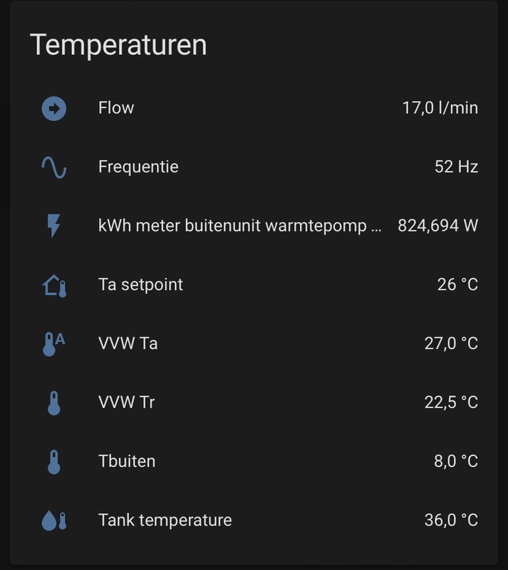

Vandaag was een mooie dag om met +10 de Ta te testen.
De WAR stond hier op 28 bij deze temp, de frequentie leek wel een zaag.
Na de Ta opgehoogd te hebben naar 34 graden loopt het eindelijk stabiel.
De curve is nu wel heel vlak:
37 bij -10
34 bij +10
Lager instellen houdt de hut wel warm, ik kan alleen de warmte niet kwijt terwijl de vv en alle radiatoren al helemaal open staan.
De flow zit op 19, hoger lukt nog niet (binnenkort gaat de vv pomp eruit).
Wat is dan verstandig...
Vaste Ta?
Curve aanhouden?
Lagere Ta en stroom besparen ten koste van de compressor?
Keuzes keuzes.

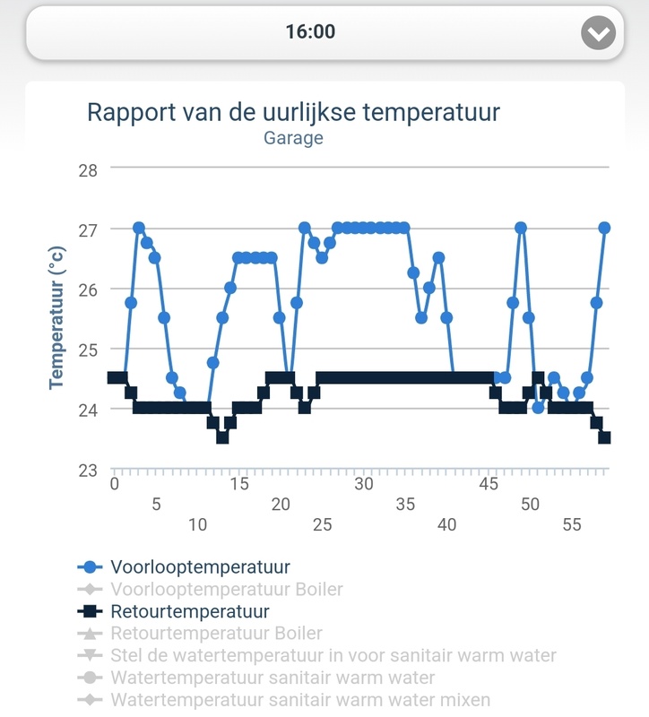

  • Denbach
  • Registratie: November 2022
  • Laatst online: 10:50
Goedenavond,
Nu de buiten temperatuur weer wat opgelopen is en de woning op temperatuur was rond het middag uur valt mij op nu hij weer wil gaan verwarmen hij over vaste Ta heen schiet. Kan het zijn dat er nog zoveel warmte in de vloer zit dat met 22 graden retour de warmtepomp een delta t van 5 graden na streeft ?
-edit..
Heeft zo te zien niets met delta t te maken, als ik Ta verlaag naar 25 probeert hij hem op 26 te krijgen, als dan de Ta terug zakt naar 25,5 geeft die even gas bij.
Wat wel op valt is dat Ta 25 graden stabieler is dan net Ta 26 graden, blijft nu redelijk stabiel 40 Hz met af en toe een plus of min 2 Hz
Afbeeldingslocatie: https://tweakers.net/i/FI6zEb8XSnf9zH1UYy03u-L_VBo=/x800/filters:strip_icc():strip_exif()/f/image/XIesK9isGI0AJl3tHGBfFjHq.jpg?f=fotoalbum_large
Afbeeldingslocatie: https://tweakers.net/i/DnfpH_cn0qBMcLw9MHDfRrSD40k=/x800/filters:strip_icc():strip_exif()/f/image/5enuunGLAsIH4GxCb4O9XmWL.jpg?f=fotoalbum_large
[ Voor 12% gewijzigd door Denbach op 19-12-2022 23:01 ]
  • Speedyace
  • Registratie: Januari 2019
  • Laatst online: 29-10 19:30
Speedyace
PUHZ-SW75YAA
@Denbach . Als die oploopt naar boven de 25 gr, dan ga je in de pomp stand omhoog. Pas als dan ook nog de werkelijke Ta meer dan 1 graad oploopt, zet je de Ta naar 26 gr of 27 gr.

  • Denbach
Speedyace schreef op dinsdag 20 december 2022 @ 10:06:
Had hem juist verlaagd van 26 naar 25, toen liep hij stabieler als op 26 graden. Had de Ta met de vorst verhoogd van 25 naar 26 en vervolgens naar 27 omdat de woning begon af te koelen.
Nu het weer warmer word dacht ik terug te gaan van 27 naar 26.. dat was na een hele dag niet stabiel. Nu op 25 graden wel..

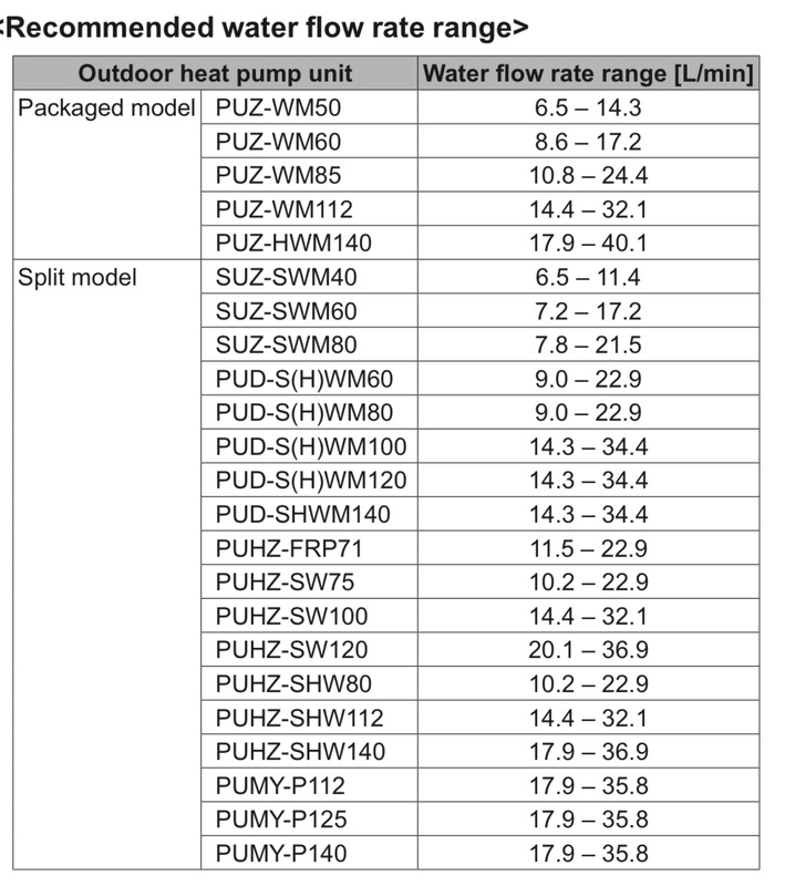

  • HaTe
  • Laatst online: 29-10 15:33
HaTe
haat niet
koevlaas2 schreef op woensdag 14 december 2022 @ 21:40:
Zet eerst maar eens een standje lager.
Dit had je mij niet aanbevolen, maar heb het wel gedaan. Ik had hem op stand 5 (19l/min) en nu op 4 (16l/min) en ben aangenaam verrast. De pomp is bijna niet meer hoorbaar, ik heb het idee dat hij ook in de koelleiding minder lawaai maakt (past hij hier de flow daar ook op aan?) en sindsdien haal ik ook nog eens een hogere COP! Vandaag 5.6, dat haalde ik in september/oktober ook nog niet eens!
WP: ME PUHZ-SW75YAA + ERST30D-VM2ED | Solar: 17x TSM-340-DE06M.08 (5780Wp ~6200kWh), Azimuth 179°, Hellingshoek: 34° | PC specs

HaTe schreef op woensdag 21 december 2022 @ 00:06:
Dat is het mooie, altijd proef ondervinden wat het beste werkt in jouw situatie…
19L/min was dacht ik in jouw situatie ook net buiten de specs.

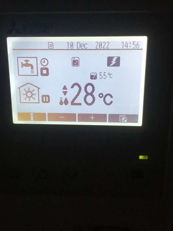

Ik had eens tijd om te debuggen waarom het legionellaprogramma niet succesvol wilde draaien op mijn cylinderunit (booster ging niet aan) en vond al snel de oorzaak in een switch die uit stond (zie foto). Het zou kunnen dat die is omgesprongen uit beveiligingsoogpunt, maar volgens mij heeft e.e.a. het nooit gedaan. Voor nu staat de switch aan en gaan we eens aanzien of 'ie weer uitspringt. Het werkt in ieder geval!
Afbeeldingslocatie: https://tweakers.net/i/l61Vqe20XXvWhrVMWYPU32EEKDo=/full-fit-in/4920x3264/filters:max_bytes(3145728):no_upscale():strip_icc():fill(white):strip_exif()/f/image/4qppeGatNQFsdKxXRzWI7Uuu.jpg?f=user_large
Bonusontdekking: Ik zag toen ik de dipswitches nog eens langs liep toevallig ook dat de cooling mode switch uit stond, verklaart dat ik die nooit voorbij zag komen in het menu (tot dusver niet nodig gehad, maar nu kan het i.i.g. aan ooit).
Zeker weten dat je een ERSD binnenunit (geschikt voor koelen dus) hebt? Die switch staat normaliter af fabriek goed namelijk.
Units die niet geschikt zijn voor koelen hebben (o.a.?) geen condenswaterafvoer.

Andrehj schreef op woensdag 21 december 2022 @ 19:05:
Ik heb voor de zekerheid even gecheckt, het is echt een ERST inderdaad. Maar dank voor de tip om dat even te checken.

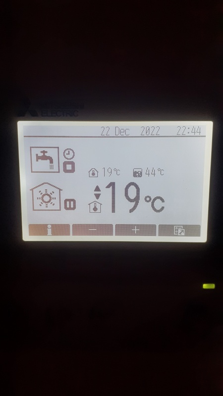

JustMyOpinion schreef op donderdag 22 december 2022 @ 10:38:
Je weet zeker dat je via WAR opereert en niet op bv vaste Ta? (Maak wellicht ff foto van je display)
Afbeeldingslocatie: https://tweakers.net/i/UA6E2en3CDy4-lOx65wlSjavEB0=/x800/filters:strip_icc():strip_exif()/f/image/EbjPlA1TV0gKBT2LjopQN570.jpg?f=fotoalbum_large
Afbeeldingslocatie: https://tweakers.net/i/eyNwpv6eKXXgW_fXfMAI7WQGQEE=/x800/filters:strip_icc():strip_exif()/f/image/7Exl3BffZwbukpQVt2svhdZQ.jpg?f=fotoalbum_large
Volgens mij is dit goed ingesteld voor WAR. Misschien dat hij zijn warmte niet goed kwijt kan. Ik heb standaard 2 grote radiatoren open staan. Wat denken jullie vd instellingen?
PeterMi schreef op donderdag 22 december 2022 @ 22:52:
Hij staat op kamerthermostaat!

Dan houdt hij geen rekening met de stook curve? Ik dacht dat ie dan de stookcurve als leidraad had met een leerfunctie zodat hij op de curve kan bij regelen.
[ Voor 53% gewijzigd door PeterMi op 22-12-2022 22:58 ]

PeterMi schreef op donderdag 22 december 2022 @ 22:54:
Nope. Dan werkt ie via een zelflerende algoritme. Hij gebruikt daarbij wel (o.a.) de buitentemperatuur als input voor de regellus.
Je kunt wel de minimale en maximale watertemperatuur instellen ergens in de instellingen.
Welke instellingen? Op je plaatjes zien we alleen dat ie op ruimtetemperatuurregeling staat...
En wat is de watertemperatuur die de WP nu aan het maken is? En wat is de afgifte van die twee radiatoren bij die temperatuur?
Twee radiatoren lijkt wel heeeeeeel erg weinig voor een 10 kW WP. Is dat alles wat er open staat?
Toch wordt je huis blijkbaar netjes 19 graden. WP lijkt wat aan de grote kant...
Wat was je gasverbruik voordat je een WP had?

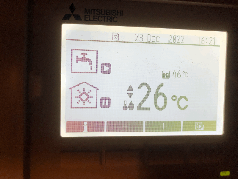

zo jongens, hier dan mijn beloofde update nadat de installateur 2,5 uur hier is geweest.
1. Jullie hadden gelijk dat er iets niet goed was met de driewegklep. Deze zat verkeerd en bleef in middenstand staan de hele tijd. Ook heb ik begrepen dat warm water niet alleen naar boiletvat ging maar ook naar buffervat. Het was wel een heel gekloot nog daarna, want nadat hij dacht dat hij het gemaakt had kwam er voortdurend een foutmelding low pressure en hadden we totaal geen flow. Uiteindelijk heeft hij dat na wat telefoontjes kunnen fixen. Nu is de SWW van de timer afgehaald en is het maar weer waakzaam zijn of het nu goed gaat
2. Het elektrisch element was inderdaad ook totaal niet aangesloten, dus ik heb tot nu toe legionella runs gedaan voor de kat zijn kloote. Dit is nog niet opgelost vandaag want er moet iets gebeuren, want kunnen die zoals hier ook al genoemd niet op 6kw element doen. Hij wilde hier woensdag voor terugkomen, maar dat heb ik net geannuleerd, want wij gaan woensdag voor 2 weken op vakantie en ik wil nu niet een legionellarun hebben terwijl ik niet thuis ben. Normaliter zou ik morgen een legionellarun hebben, maar die zet ik nu uit, want heeft toch geen zin nu ik weet dat elektrisch element toch niet aanstaat.
Heb ik nu wat meer rust? nee, helaas niet want ik vertrouw de hele shit niet meer en blijf waakzaam
Ik zie nu weer iets op het scherm wat ik niet begrijp. Een driehoekje bij SWW terwijl buitenunit niet aan is. Normaliter stond deze op timer en voordat ik timer had geïnstalleerd betekende een driehoekje dat deze aanstond en was ook buitenunit symbool te zijn. Bij niet aan stond er een stand-by teken, Ik heb net maar weer meteen installateur hierover gebeld, maar eerlijk gezegd snap ik er nu nog geen ruk van. Het zou niet aanstaan want buitenunit niet aan, maar dan snap ik nog niet waarom er nu een driehoekje staat en geen stand-by stand. Kunnen jullie me dit uitleggen zodat ik dit ook kan snappen en me geen zorgen hoef te maken dat die opnieuw SWW aan het verwarmen is?
Afbeeldingslocatie: https://tweakers.net/i/z6wiykGjz7IsBue9o94-zCWq1zs=/800x/filters:gifsicle():strip_exif()/f/image/SD4fViyMgFr56smkIKInlFf4.gif?f=fotoalbum_large
Verder heeft de SWW nou een flow van 28 en verwarming zou een flow van 31 hebben nu, Beide op stand 5. Voorheen had mijn verwarming op stand 5 een flow van 20. aan installateur gevraagd wat dit nu betekent dit verschil in flow? goed? wat betekent dit voor energieverbruik?? Hij zei dat 31 goed is. Kunnen jullie dit bevestigen?
Ook met hem nog gehad over buffervat en dat ik begrepen heb dat dit slecht is voor ons rendement en onnodig zou zijn zonder thermostaat per kamer en zonder naregeling. Hij was het hier niet mee eens en gaf o.a. aan dat ze buffervat geplaatst hebben om minimaal vermogen te halen aangezien we een 10 kw buitenunit hebben en op eerste verdieping ook niet alles open hebben staan. Mahja als leek zijnde kan ik me hier moeilijk tegen verweren: ik ervaar het als verwarrend en weet niet wat ik ervan moet vinden.
PUHZ-SHW 80YAA met als binnenunit de al veelbesproken ERSC-VM6D en boiler van 300 liter
  • Andrehj
Andrehj
@Kelme Je SWW staat op play, dat betekent dat er nu een SWW-run gaande is. Dat zal wel zijn omdat de WP net aan gezet na allerlei werkzaamheden, want anders zou je deze bij 46 graden water niet laten starten.
Het kan ook zijn dat je tegen een bug aan loopt die soms boven water komt waarbij bij een SWW-run die wordt gestart met hoge temperatuur water alleen de waterpomp en niet de compressor gaat lopen.
Als ik jou was zou ik even SWW op verboden zetten, en pas weer aan als je onder een koude douche staat. Dan kom je hier wel doorheen.
Buffervat is iets voor de volgende optimalisatie, maar het argument van je installateur klopt niet, ook met buffervat moet je nog steeds het minimale vermogen in je afgifte kwijt kunnen.
Flow is nu wel lekker hoog trouwens, die zal wel last hebben gehad van die hangende driewegklep. Je zou voor verwarmen eventueel wel een tandje lager kunnen, naar stand 4, dat bespaart wat stroom voor je waterpomp. Kijk maar even wat de flow dan wordt.

Andere vraag nog. Is er ook een minimale delta t? Ik weet dat er een minimaal vermogen is. Maar ik zie dat mijn Ta niet oploopt maar hij toch gaat pendelen. M'n tr is wel hoog. Dit nog niet eerder gezien.
Dus ta set = 26, gaat tot 27 en gaat dan uit. M'n tr loopt soms op tot 24.5 M'n Ta zou dan toch op moeten lopen tot 27.5 voordat hij gaat pendelen?
Afbeeldingslocatie: https://tweakers.net/i/Rs9llqW2jDZxHFWtL4XogtIh-jM=/x800/filters:strip_icc():strip_exif()/f/image/6Y65w37enunE16V26PvSP71w.jpg?f=fotoalbum_large
Ik weet dat m'n thermostaat fout is en eigenlijk uit moet schakelen. Discussie daarover loopt nog met installateur.
Bijna feestdagen!
Gewoon naast je neerleggen… Je kan er toch niks aan veranderen, je bent afhankelijk van andere.
Play symbol = (op)start
Warmtepomp logo = Warmtepomp is actief.
Elektrisch symbol = Elektrisch element is actief.
Zie ook de handleiding bedieningspaneel

Dankjewel voor de reacties heren.
Pompsnelheid 4 hoort nog een flow bij van 29 en bij pompsnelheid 5 dus 31. Ik heb deze nu omgezet naar pompsnelheid 4 in de hoop weer wat energie te sparen.
Interessante tabel DutchWing. Ik heb een PUHZ-SHW80YAA dus in de tabel komt dat overeen met een Max flow van 22.9, maar daar zit ik zelfs met pompsnelheid 4 ruim overheen nu terwijl voordat installateur hier was stond die bij pompsnelheid 5 op 20. Is dit dan normaal zo’n hoge flow die ik nu heb?
Verder heb ik de sww weer op timer gezet want vertrouw het nog steeds van geen meter . Mijn vriendin ging het bad laten vollopen en ik was boven aan het observeren wat er af te lezen was op de binnenunit. Hier een foto impressie maar helaas niet gelukt in chronologische volgorde, maar jullie zien we de tijd rechts boven ;)

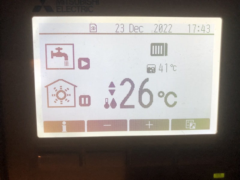

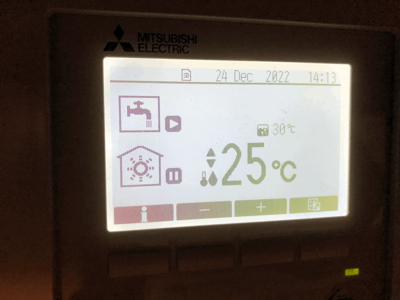

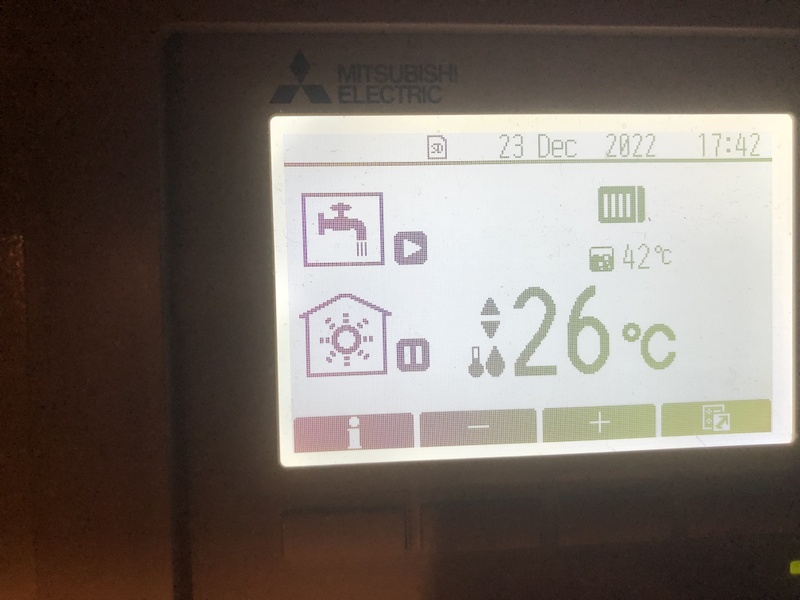

Wat vind ik verdacht? Ik snap niet dat die weer zo snel op play springt en vervolgens ook nog de buitenunit aanspringt terwijl ik heb als setpoint 48 met drop van 10 dus die hoort niet weer aan te gaan nu. Ook vond ik de temperatuur weer rap zakken en toen was ik er klaar mee en dacht ik timer weer erop zodat morgenmiddag pas weer een sww run komt en het kan loslaten. Na het bad temperatuur dus gezakt van 45 naar 38 graden.

Kelme schreef op vrijdag 23 december 2022 @ 19:55:
Ja, de tabel van @Verwijderd is een recommended flow voor een PUHZ-SHW80YAA, maar de pomp zit in de binnenunit.
Zag net in een eerdere post dat je een ERSD-VM6D hebt.
De pompkarakteristiek kan je terugvinden in het Service Manual hoofdstuk 10-6 Checking Component Parts Function. Daaruit kan je aflezen dat de maximum flow 32 l/min kan bedragen.
Je kan experimenteren met hogere flow en lagere Ta, of een wat lagere flow en een iets hogere Ta.
EDIT: wellicht ten overvloede: nooit de flow sensor settings in het Service Menu wijzigen.

Remco45 schreef op vrijdag 23 december 2022 @ 22:17:
dank voor je reactie remco. Dus ik moet kijken naar de binnenunit en niet naar de buitenunit en dan is die hoge flow van 31 op stand 5 en 29 op stand 4 dus in de range van wat ok is voor de binnenunit?

Dag Jongens,
Vandaag opnieuw iets raars ontdekt nadat gisteren Installateur hier is geweest. Gisteren ook al foto's gepost over iets wat ik niet begrijp en vandaag opnieuw snap er niks van.
Ik zou vandaag dus een legionella run hebben. om de 2 weken op zaterdagen tussen 12:00 en 15:00. Gisteren is bevestigd dat elektrisch element helemaal niet aangesloten is, dus in principe heeft een legionella run geen nut nu. Ik had die echter niet uitgezet vandaag, omdat ik dacht: "mogelijk is mijn instelling van de zaterdag dan weg en ik weet niet hoe ik die weer op zaterdag krijg geprogrammeerd en ik dacht. Ik pas de tijd aan naar een run van 2 uur en dat verwacht ik in principe hetzelfde als een SWW run die ik normaal heb van 12:00 tot 14:00, want voor legionella run warmt die ook het boilervat op.
Maar wat gebeurd er nu?
De legionella run heeft netjes van 12:00 tot 14:00 gedraaid
Om 13: 00 ben ik gaan checken en ik zag dat temperatuur van boiler maar 1 graden gestegen was naar 30 en het symbool van elektrisch element stond aan, terwijl elektrisch element niet aangesloten is. Ook vind ik het onlogisch dat dit symbool er staat want had setpoint SWW op 55 graden gezet en had begrepen dat elektrisch element pas aangaat van setpoint SWW naar de setpoint legionella. Ik verwacht dus helemaal niet dat dit symbool zou aanspringen en ik verwachtte ook niet dat de temperatuur van boiler totaal niet omhoog ging. Na 14:00 was boiler temperatuur nog steeds maar 30.
Nadat legionella run klaar was heb ik timer van SWW eraf gehaald en setpoint SWW weer aangepast naar 48 graden, want wilde een SWW run doen aangezien de legionella run niks verhoogd had.
Bij het SWW symbool kwam een play symbool, maar wat dus netto als gisteren uitbleef was het symbool van buitenunit en dit snap ik niet. Wat heb ik aan play symbool zonder buitenunit die aanstaat? dan gebeurd toch niks?
Dus uiteindelijk maar weer op timer gezet, want bang dat die play me toch energie kost, terwijl de boiler toch niet opwarmt.
Begrijpen jullie hier nog iets van, want ik snap er niks van en voordat installateur hier was, had ik dit niet. Of is dat dan die bug waar AndrehJ het gisteren over had? en zo ja, hoe krijg ik dit zelf gefixed? Heel naar dat installateur komt voor de feestdagen en nu zit ik met een systeem waar ik nu nog minder van snap dan ervoor.
Afbeeldingslocatie: https://tweakers.net/i/jqPVuvJBICDD6L6R-uPyih5j9jA=/800x/filters:gifsicle():strip_exif()/f/image/W68pOzkHfN5bwLolS1grhNZf.gif?f=fotoalbum_large
Afbeeldingslocatie: https://tweakers.net/i/Az_NVGgyPaK60egivcisyIGBr1I=/800x/filters:gifsicle():strip_exif()/f/image/SwetujMuCIVj05vpdLvliH2n.gif?f=fotoalbum_large
En ik wens iedereen alvast fijne feestdagen!

@Kelme Heb je de unit één keer helemaal uitgezet, daarna helemaal van de stroom af en toen weer aangezet?
Zo niet, zou ik dat eens doen.
SUZ-SWM80VA + ERSD-VM2D / PV 6kWp zuidwest / gasloos per 1 maart 2022

@Kelme , het gedrag klopt niet, de compressor is blijkbaar niet aan gegaan. Maar je moet even stap voor stap werken. Zet die hele legionellacyclus maar even uit, eerst moet je SWW gewoon werken.
Op de laatste foto zie je weer dat de compressor niet start, dus dat klopt niet. Even de WP helemaal uit zetten.
  • Dus eerst uit met de knop op het bedieningspaneel.
  • Dan even wachten.
  • Dan de 3-fasen automaat in de meterkast uit
  • 10 tellen wachten
  • Dan de 3-fasen automaat in de meterkast weer aan.
  • Wachten tot de WP is opgestart (zie je op het bedieningspaneel).
  • En dan met de aan/uit knop op het bedieningspaneel de WP weer starten.
  • Nu zou er een SWW cyclus moeten beginnen.

Dank andrehj en FrancD! Ik ga dat morgen als we thuis zijn doen. Dank voor jullie adviezen en een fijne kerstavond gewenst. En de legionella modus heb ik van frustratie vanmiddag al uitgezet 👍🏻
