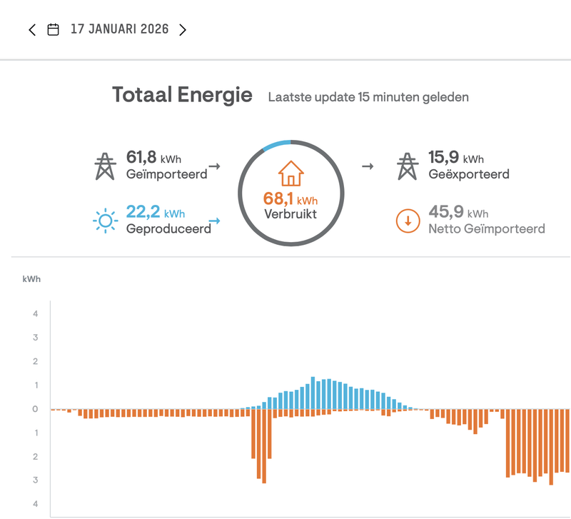

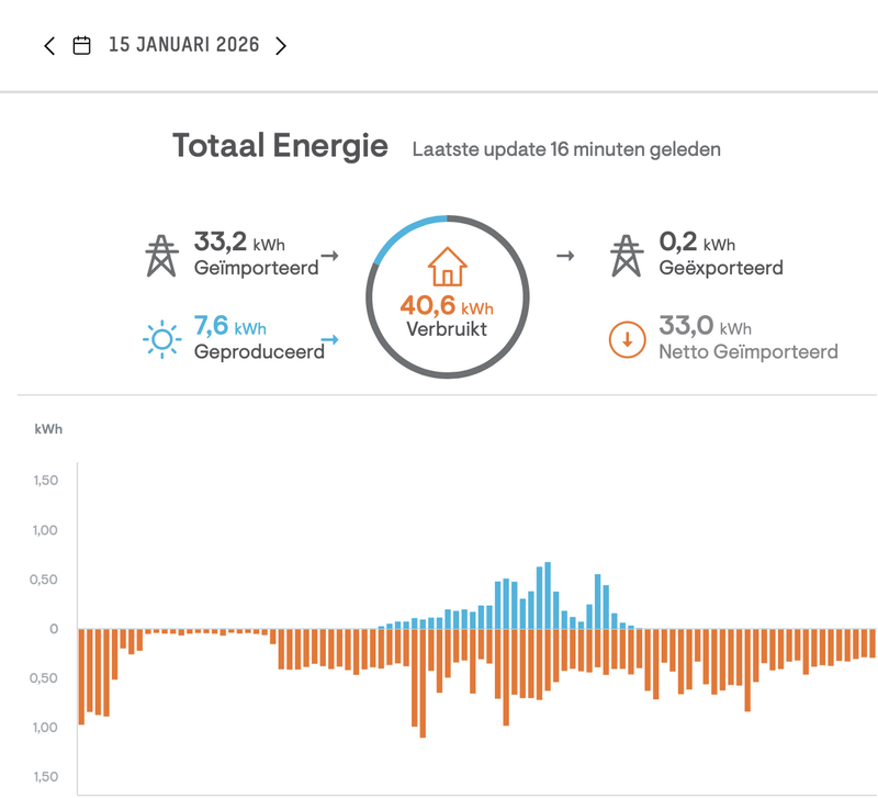

  • henkvanderes
  • Registratie: Juli 2024
  • Laatst online: 15-04 21:42
Bedankt voor je reactie. Ik heb typisch verbruik in de nacht van ca 1 Kw continu (als je naar mijn energiegegevens kijkt - soms is verbruik veel hoger dat komt door het laden van EV - dat moet je even negeren want ik meet het verbruik niet afzonderlijk) - hierbij mijn energieverbruik van de afgelopen 4 dagen.
Dit is mijn type: Mitsubishi Electric PUHZ-SW100YAA + ERSC-VM2(C/D). Ik stuur op 20 C temperatuur in de woonkamer (stooklijn was nog veel instabieler --> meer stops tot gevolg).
Mijn huis is een vrijstaande woning uit 1999 (dubbelglas ook van dat bouwjaar) - vloerverwarming op beneden verdieping en ook in de badkamer. Verder op de slaapkamers radiatoren die vol open staan maar waar door relatief lage aanvoer temperatuur weinig warmte vanaf komt.
Afbeeldingslocatie: https://tweakers.net/i/W_jl4iKzd8TIIT5JXwiBZKE8Avw=/800x/filters:strip_exif()/f/image/nj93Prs9acgSgU55R6PQlzFA.png?f=fotoalbum_large
Afbeeldingslocatie: https://tweakers.net/i/mVgo0MsZQxNlt9Ha28hQs8pYxy0=/800x/filters:strip_exif()/f/image/aTD3UuuV1L3Ybp3L8ZYzwwkK.png?f=fotoalbum_large
Afbeeldingslocatie: https://tweakers.net/i/xs_18QzUQJGUOO5xbbHMIwSOB58=/800x/filters:strip_exif()/f/image/TFizy67iQ0YfJLSD4suUTJMa.png?f=fotoalbum_large
Afbeeldingslocatie: https://tweakers.net/i/_lY45B8YRtm9GCMujHBt9JQ0Xg0=/800x/filters:strip_exif()/f/image/sjtBGcjZFXvfJFBJDZff2xP0.png?f=fotoalbum_large
[ Voor 6% gewijzigd door henkvanderes op 18-01-2026 21:48 ]
  • stin00
Beetje lastig interpreteren aangezien dat je totale energieverbruik en -opbrengst is. Op de grafiek zie ik een aanvoertemperatuur van 33 tot 35 graden, dus dat kost wat vermogen inderdaad. Maarja ook niet gek met een vrijstaande woning met dubbelglas uit 1999. Zal qua isolatie dus niet helemaal bij de tijd zijn.
Misschien kan je op de Mitsubishi controller (het display) even bekijken wat je in januari tot nu toe hebt verbruikt + opgewekt voor zowel verwarmen als SWW. Dat zou al een beetje een beeld geven.

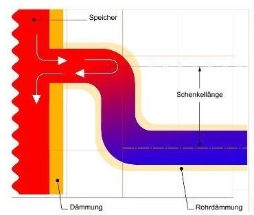

StephanS1984 schreef op donderdag 4 december 2025 @ 12:41:
Dit geeft het complete beeld. Het SWW vat heeft twee spiralen. Hier zie je ook het “buffervat” die in de retour zit.
Op een daling na een SWW run zonder douchebeurten. Ongeveer 10 graden in 24 uur tijd. Sensor zit wel hoog. Ik zal eens een overzicht uit Home Assistant halen.
Me installateur is het eens dat de verliezen bij een draaiende CV te hoog zijn van het SWW vat. Dat vermoeden is dus bevestigd met uitdraaien (8 graden verlies op 20 uur bij geen gebruik) uit HA.
Opties:
- Terugslagklep plaatsen.
- Leiding werk aanpassen (thermosifon). Dus eerst met de leiding 90° naar beneden uit het SWW vat.
Afbeeldingslocatie: https://tweakers.net/i/Q_DlpXcPc-qogBbe65PRCiKKKrM=/fit-in/4920x3264/filters:max_bytes(3145728):no_upscale():strip_icc():strip_exif()/f/image/aiEdyTpNzzTUwvH88y4LJ1iT.jpg?f=user_large
Wat heeft normaal gesproken de voorkeur in het leidingwerk met een los SWW vat?
WP: ME PUHZ-SW100YAA + ERSC-VM2D; PV: 10 kWp + SolarEdge SE7K EV: Audi e-tron & VW e-Golf
  • BarryH
StephanS1984 schreef op donderdag 4 december 2025 @ 11:15:
Ik heb het idee zodra mijn verwarming draait mijn SWW vat sneller zijn warmte verliest. Vat is een Nibe BA-ST 9050-2FE. Graag jullie mening of ik hier last heb van onnodig warmteverlies.
Vraagstuk:
- Tot het T-stuk (rode lijn retour SWW vat) is de leiding warm. De rest van de retourleidingen koud. Onttrekt hier onnodig warmte van het vat die meegaat de rest van de retourleiding in? Ik zag deze reactie van @Andrehj over de retourleidingen naar beneden te leiden i.p.v. recht zoals bij mij.
Andrehj in "Lucht/Water warmtepomp om mee te verwarmen en koelen #6"
Planning:
- Aanvoer en retour leidingen isoleren.
Vraag installateur:
- Dit voorleggen en eventueel leidingwerk aanpassen?
- Overige vraag: Is een buffervat nodig in retour aangezien ik op de begane grond volledig vloerverwarming heb inclusief 2 radiatoren. Bovenverdieping alleen radiatoren.
Installatiesituatie:
Meest compleet is alle aan/afvoerleidingen net buiten de boiler 10* de diameter naar beneden.
De terugslagklep helpt alleen als de 3wegklep lekt.
Op Linkedin een voorbeeld: https://www.linkedin.com/...3DIJ8X5JUDmeGMS9COqXGbxuE

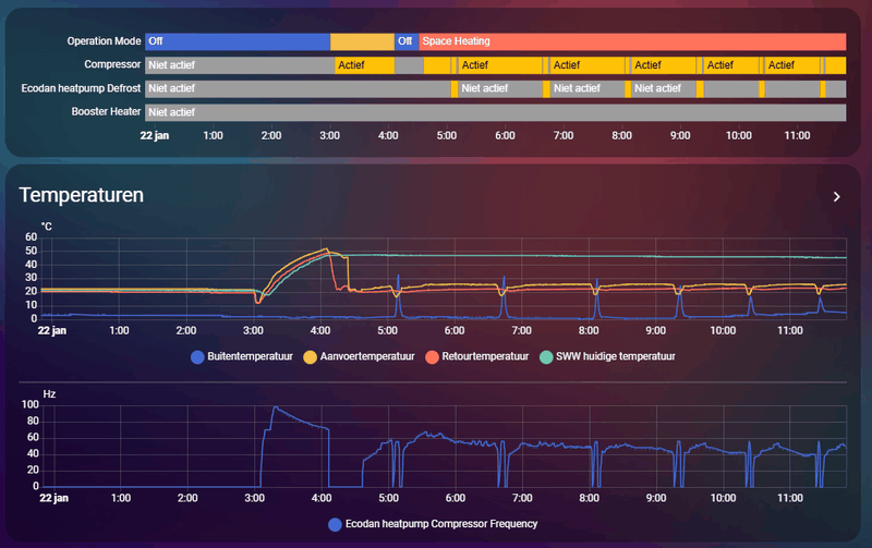

  • Laatst online: 16:42
Mooper schreef op zaterdag 17 januari 2026 @ 16:49:
De schuimkraag zat er inderdaad om. Heb die voor nu nog even laten zitten.
De omkasting is eraf dus we gaan het zien, morgen meteen koude temperaturen om te testen.
Voor degenen die benieuwd zijn naar de eerste resultaten, een conclusie die ik al trek is dat de Tb niet meer lijkt te zakken wanneer de warmtepomp opstart, dit was eerst wel het geval.
Dit was 18 januari. Hier zie je het eerste uur dat die op een lage frequentie draait voordat de defrosts beginnen. Dit heb ik nooit eerder gezien. De warmtepomp is daarvoor wel redelijk lang (25min) uitgeweest omdat ik in instellingen aan het kijken was. Ik zag ergens in dit forum recent voorbij kwamen dat dit ook nog kon helpen:
Afbeeldingslocatie: https://tweakers.net/i/BFL_UG7Jgpem69_1Jz0iMKyyZdc=/800x/filters:strip_exif()/f/image/fhVhpJAImTM9CACtZqKO30Og.png?f=fotoalbum_large
Vandaag 19 januari wel weer een grote defrost train, maar temperatuur was ook <5c en het was erg luchtvochtig bij ons:
Afbeeldingslocatie: https://tweakers.net/i/xI2TRZPuXYEKOT-bsXGBYfC51wE=/800x/filters:strip_exif()/f/image/jvEA5Y5saKHzRmOXx8jnUmMM.png?f=fotoalbum_large
Ik ga nu toch nog eens proberen om de warmtepomp 25min uit te zetten en bekijken wat de resultaten morgen doen, het wordt vergelijkbaar weer als vandaag.
Wordt vervolgd...
[ Voor 13% gewijzigd door Mooper op 19-01-2026 18:45 ]

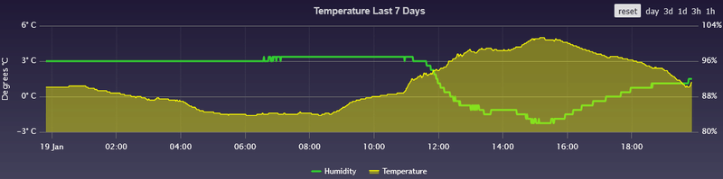

@Mooper
Dank voor de terugkoppeling. Hier ging het vandaag boven verwachting goed, enkel een defrost vlak voor 11 uur (maar toen was het maar een paar tiende graad boven nul), de rest van de dag zonder defrosts. De combinatie van een grote verdamper met een WP die in het werkgebied met de optimale COP draait werkt vandaag uitstekend:
Temperatuur en luchtvochtigheid:
Afbeeldingslocatie: https://tweakers.net/i/KGIGiWZkd-wwkGdxZ_RszH3X0y8=/800x/filters:strip_exif()/f/image/yGCGOLggCYj633lUwV8iZXcq.png?f=fotoalbum_large
En het thermisch vermogen van de WP:
Afbeeldingslocatie: https://tweakers.net/i/eKql9lLd11H1OtcOZhryF0Mvnso=/800x/filters:strip_exif()/f/image/wKBczCYi5iTaLoHQmlIL5dZM.png?f=fotoalbum_large

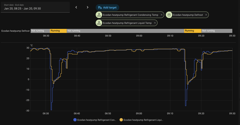

  • Dsbwouter
  • Registratie: November 2021
  • Laatst online: 28-09 18:22
Zou iemand met een power inverter zijn condensing temp en Liquid temp van defrost tot defrost kunnen delen? Liquid temp gemeten door de binnenunit dus niet de outside.

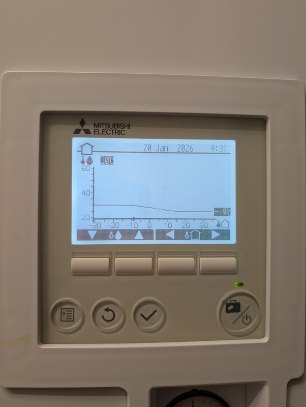

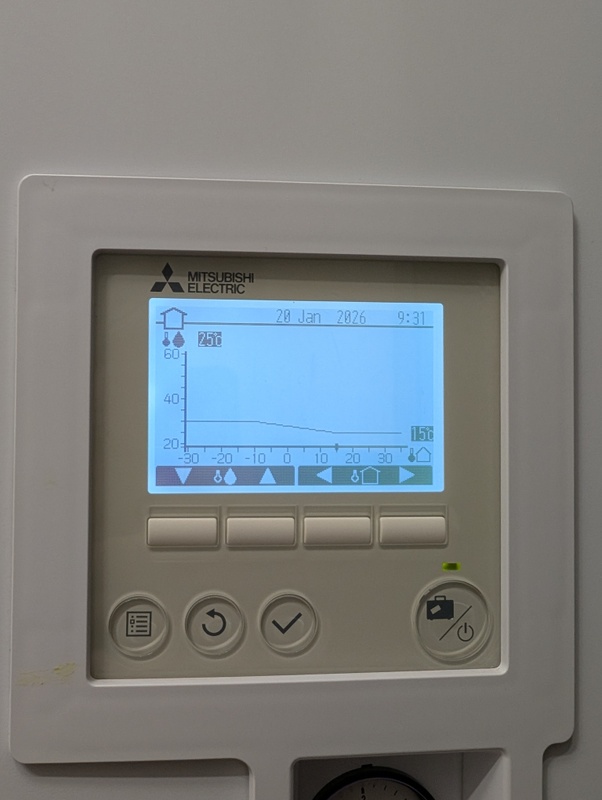

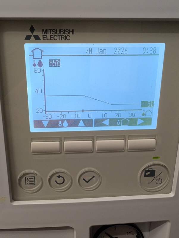

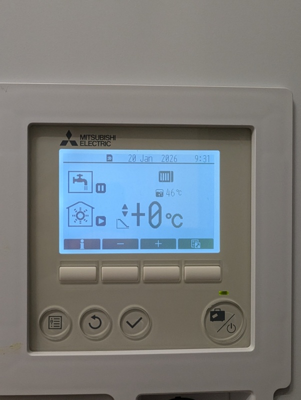

  • Wijest
  • Registratie: December 2015
  • Laatst online: 28-09 13:52
Ik volg al een tijdje dit forum en inmiddels een Ecodan in gebruik. Ook wat verdiept in de compensatiecurve. Zou iemand mij kunnen vertellen wat de laatste Curve nu precies doet? En hoe erachter komen wat een juiste waarde daarvoor is?
Alvast bedankt
Afbeeldingslocatie: https://tweakers.net/i/9cvg1qSZb2PF5Q_45YkbYGHLx08=/x800/filters:strip_icc():strip_exif()/f/image/uIMAUi5lwnzmGDm3IrEF2keY.jpg?f=fotoalbum_large
Hoog
Afbeeldingslocatie: https://tweakers.net/i/WS9mM6D2PKGJ9DjITsORwmqXGN8=/x800/filters:strip_icc():strip_exif()/f/image/TXPTkwHRSKLdjN4f24Ml4gnc.jpg?f=fotoalbum_large
Laag
Afbeeldingslocatie: https://tweakers.net/i/ek0wONmmFZb37zaPAy0IcdlvWmk=/x800/filters:strip_icc():strip_exif()/f/image/Q5D43DzlJHF5qlUjXgHDenkF.jpg?f=fotoalbum_large
en?
Afbeeldingslocatie: https://tweakers.net/i/GnxRzXqFO-0HOrUwRQKP_gOLZy8=/x800/filters:strip_icc():strip_exif()/f/image/qTrLnmyPRQzydDhSMkytrBYg.jpg?f=fotoalbum_large

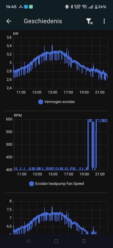

  • xoror
Dsbwouter schreef op dinsdag 20 januari 2026 @ 09:26:
Afbeeldingslocatie: https://tweakers.net/i/QOGuoUp8-f2qxQvWv7ankVgC0II=/800x/filters:strip_exif()/f/image/odaRK9yO9LB9c5nf4jAjb66C.png?f=fotoalbum_large

  • Red_Baron
  • Registratie: November 2023
  • Laatst online: 28-09 14:27
Wijest schreef op dinsdag 20 januari 2026 @ 10:03:
en?
Bij een buitentemperatuur van minus 9 graden regelt de unit een aanvoertemperatuur van 30 graden.
Een juiste waarde is afhankelijk van veel factoren, zoals. Warmteverlies woning, verwarmingsinstallatie (radiatoren, VVW, persoonlijke behoefte etc etc.).
Wat de juiste waarde voor jou is kom je achter door te testen. Op welke aanvoer temperatuur blijft je huis warm, creëer je niet te veel warmte, verlies je weinig tot geen warmte. Mijn doel is om de warmtepomp een lange run over 24 te laten maken op laag vermogen en de temperatuur in de woning zo constant mogelijk te houden.
Mijn advies is om het hele forum nog 2x door te lezen. Is veel werk maar je steekt er ook veel van op.
PUHZ-SHW80 YAA ERST30C-VM2ED
  • Speedyace
  • Registratie: Januari 2019
  • Laatst online: 15:32
Speedyace
PUHZ-SW75YAA
][/url]
Hier wordt het heel mooi uitgelegd.
YouTube: Mitsubishi Ecodan Weather Compensation Adjustment

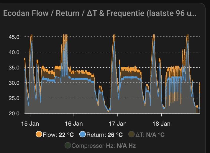

  • Mooper
  • Registratie: December 2024
Mooper schreef op maandag 19 januari 2026 @ 18:34:
Wordt vervolgd...
Vandaag 22 januari: de defrost intervallen zijn al veel langer dan de standaard 41min die ik voorheen had. Tb op deze afbeelding is 1 á 2 graden celcius. De luchtvochtigheid is vannacht/vandaag veel lager maar alsnog zeer positieve resultaten! Zie afbeelding:
Afbeeldingslocatie: https://tweakers.net/i/m2Ll_R3dctxFUCe8tIOE8Rk9mC0=/800x/filters:strip_exif()/f/image/r0oDAAgNwRBkDOHidNc5Q22V.png?f=fotoalbum_large
Ook silent mode in de nacht heb ik uitgezet. Mijn hypothese is dat op 18 januari dat ervoor zorgde bij het opstarten dat de compressor lang op 30Hz bleef draaien (met een COP van 2/3).

Ik heb een vraag over de druk, want toen wij in de zomer de koelstand aandeden, viel ons al op dat de meters op de leidingen rond 1 bar of zelfs lager stond, we hebben dit toen laten bijvullen met water tot 2 bar. Nu paar maanden verder zien we dat hij alweer zakt en nu staat ie alweer weer op een bar. We zagen al dat hij steeds rustig zakte volgens de meter. Is er dan zeker een lekkage? Of ander probleem ? Dit is dus een nieuwbouwwoning 2021 en doet de verwarming het gewoon. Moeten wij dit weer bijvullen of heeft ze het echt met de koude tijden te maken?
En nog een vraag, wij hebben hem nu staan op ruimte verwarming, hij staat soms bijvoorbeeld op 21° en dan is het binnen ongeveer 21.5° en dan gaat ie weer uit en door de goede isolatie zie je hem meestal pas weer over een paar dagen verwarmen omdat het binnen gewoon lekker warm blijft door de isolatie maar dan merk ik toch dat hij de afgelopen maanden sterker in temperatuur daalt vooral 's nachts , dan is het opeens de volgende ochtend 20°. Is dat normaal want ook bij kouder weer zakte hij nooit zo snel. Is hier wat aan te doen? We willen hem niet perse hoger zetten want eigenlijk vinden we het wel goed zo maar hierdoor springt de verwarming bijna dagelijks aan de laatste tijd merken wij.
Afbeeldingslocatie: https://tweakers.net/i/_xvHizK0rfHXZTUjm62iVgYgwz4=/x800/filters:strip_icc():strip_exif()/f/image/vB0fLLGm9X34Xsxhx0VKxk8O.jpg?f=fotoalbum_large
  • SebastiaanPs
  • Registratie: Oktober 2022
  • Laatst online: 21:50
mennoza schreef op donderdag 22 januari 2026 @ 15:10:
Vraag 1: nee dat is niet normaal. Voor oorzaken: zoek in dit topic en het algemene L/W warmtepomp maar eens op “bijvullen”.
Vraag 2: tja dat moet dan aan je warmteverlies liggen. De afgelopen paar maanden is het ook wat kouder dan daarvoor? :?

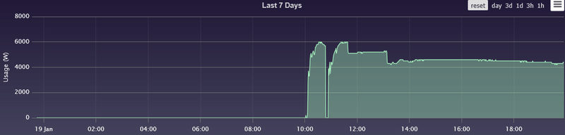

@jorritsmit
Zeker, dit is op 17-01 van 10:00 tot 22:00. Frequentie is gehele run 16hz, aanvoer temp 26-27°c
Afbeeldingslocatie: https://tweakers.net/i/Ll3uadZ5K8iyu3Gk_ah_yH6ev4I=/x800/filters:strip_icc():strip_exif()/f/image/RZdvgCJ5qgccg49NlvHF4nSo.jpg?f=fotoalbum_large
Afbeeldingslocatie: https://tweakers.net/i/rX5Vy0evbHaFXG4HaKDLY52Dlhg=/x800/filters:strip_icc():strip_exif()/f/image/YMWz1okbzdJIWc8xontFPl4Y.jpg?f=fotoalbum_large
Afbeeldingslocatie: https://tweakers.net/i/JtqpoxXg06IhPfgOMwggSOLiULU=/x800/filters:strip_icc():strip_exif()/f/image/u8Xc8Zm6r4jz29hCVySXe9ex.jpg?f=fotoalbum_large

  • Laatst online: 31-08 22:08
ik vind mijn (nieuwe) PUHZ-SHW80YAA best een defrost vreter. Vandaag reeds al 21 defrosts aangetikd, overdag was het nog niet eens zo koud. Wel grijs en bewolkt.
Afbeeldingslocatie: https://tweakers.net/i/iwaYUFsm3MmC8gS43_3_Sw1w4bw=/800x/filters:strip_exif()/f/image/g1JanFijR7AagqqkuZpuoQoy.png?f=fotoalbum_large
Hebben jullie soortgelijke aantallen qua defrosts?
[ Voor 98% gewijzigd door Breud op 26-01-2026 20:43 ]

@Breud
Hier 8 stuks vandaag. Vannacht was het 0° en nu 2°, hele dag rond de 87%rv. Afbeeldingslocatie: https://tweakers.net/i/NtjbB7G6qAN3X4pa5Fdtb_ixkI0=/x800/filters:strip_icc():strip_exif()/f/image/nq2FIpJkqC5mFXcYoLgfxvOM.jpg?f=fotoalbum_large
  • xoror
Ik zit op 23 vandaag, het is gewoon het weer.
Mitsubishi Warmtepomp Uitlezen / Besturen | Optimaliseren

Breud schreef op maandag 26 januari 2026 @ 20:42:
Vandaag inmiddels 26, dus gaat voor het etmaal naar 30.
Is niet ongewoon voor mijn situatie: luchtvochtigheid (absoluut en relatief) is rond het vriespunt hoog, de WP moet echter gemiddeld (voor mijn huis bij nul graden) ca. 8 tot 8.5 kW vermogen leveren. De verdamper vriest bij deze omstandigheden elke 40-65 minuten zo dicht dat de WP gaat ontdooien en de tijd die daarvoor benodigd is is tussen de 20 en 30% van een defrost cycle. Kortom, direct na de defrost gaat de WP een 10 tot 15 tal minuten op vol vermogen: dT 7 graden, 26 lpm, compressor op 101 Hz, dus ruim 12 kW vermogen om het verlies te compenseren en de gemiddelde 8 kW te leveren.
Alleen bij temperaturen flink beneden nul is de absolute luchtvochtigheid zo laag dat een defrost cycle hier langer is dan 2-3 uur.

In ons nieuwe huis zit een ERT30D-VM2D warmtepomp.
De 3 slaapkamers, badkamer en woonkamer zijn voorzien van een eigen thermostaat.
Die van de slaapkamers staan zodanig ingesteld dat deze nooit een warmte vraag genereren. (worden niet kouder dan 17,5 gr)
De douche staat altijd ingesteld op 20gr en de woonkamer op 20,5 gr.
De warmtepomp staat ingesteld op "Voorlooptemp". (zie hieronder)
Afbeeldingslocatie: https://tweakers.net/i/AT_rSxDch_GyLKkAQErx3xcTL9c=/fit-in/4920x3264/filters:max_bytes(3145728):no_upscale():strip_icc():strip_exif()/f/image/Tul7gyXw1NwlQAjQ0qaiJAvn.jpg?f=user_large
Daarnaast heb ik een P1 meter.
Het volgende gebeurt regelmatig:
De temperatuur in de badkamer en woonkamer zakt regelmatig 0,4 gr onder de ingestelde waarde, zonder dat de WP aangaat. (gemeten via P1)
De thermostaten geven wel aan op het display, dat de WP aan zou zijn.
Ik heb het volgende geprobeerd:
De thermostaat 1 gr omhoog gezet en dan gaat de WP wel aan.
Wat kan hier het probleem van zijn?
Daarnaast heeft de WP ipv voorlooptemp ook een kamertemp instelling. (zie hieronder)
Afbeeldingslocatie: https://tweakers.net/i/XO_kYOw0NNGnzAVaScHjFmPykPM=/fit-in/4920x3264/filters:max_bytes(3145728):no_upscale():strip_icc():strip_exif()/f/image/rw93PGuoxD3hhf4aTBKfAHt9.jpg?f=user_large
Dan zie ik op het display dat de actuele kamertemp 28 gr is en de thermostaat in de kamer geeft 20,5 gr aan. Hoe werkt deze stand "kamertemp"?
Wat moet ik doen, om de WP te laten reageren op wat de thermostaten vragen?
Ik heb een MAC-587IF-E aangeschaft.
IK heb hem verbonden met MelCloud, maar dan?
Kan ik met deze wifi interface, alle thermostaten apart bedienen?
Is er ergens een complete handleiding te vinden, die stap voor stap de mogelijkheden van deze wifi interface uitlegt in samenhang met onze WP?

@Sjepers Ik denk dat iedereen graag wil weten wat voor thermostaten bij jou hangen. Plaats een foto.
2-1 kap, 200m2, SUZ-SWM60VA+ Open Source ME+wtw
@Sjepers
Meestal hangen die thermostaten aan een zoneregeling, van een ander merk als je WP. Die thermostaten je dus ook niet via Melcloud bedienen of uitlezen.
Je zult dus meer info moeten geven. Vooral over hoe dat allemaal geschakeld is. Maar de kans is 99% dat het probleem in je zoneregeling zit en niet in de WP. (En daarmee is het in dit topic ook eigenlijk off-topic. Best kans dat er voor jouw merk zoneregeling elders al een topic is).
Als je hier een advies wilt: Zoek even terug op zoneregeling en lees je in. Ook de WP-FAQ (links zie TS). Dan zie je dat het algemene advies is om die hele zoneregeling eruit te kieperen en te vervangen door een simpele aan/uit thermostaat, of de (centrale) adaptieve ruimtetemperatuurregeling van Mitsubishi te gebruiken.

nessio schreef op dinsdag 27 januari 2026 @ 11:47:
Afbeeldingslocatie: https://tweakers.net/i/AEFIvEcT2llCY9b12jcSUl2bYz8=/800x/filters:strip_icc():strip_exif()/f/image/PvkD940tzVTWSv4uLSCl4o3y.jpg?f=fotoalbum_large
Dit zijn de thermostaten.

MrBarehands schreef op maandag 12 januari 2026 @ 19:58:
De kraantjes bovenop (waar blauwe doppen op zitten) staan vol open. Hoe zet je die glaasjes open dan?
Heb wel het idee dat hij vol open staat.
Is het je al gelukt ?
  • MrBarehands
  • Registratie: Maart 2025
  • Laatst online: 19-09 16:41
Ja, heb ze allemaal gecheckt en staan allemaal volledig opengedraaid.
Er zijn hier al 2 Alklima monteurs geweest en die geven geen van allen aan dat de unit te klein is, wat erg bijzonder is. SUZ-SWM80VA levert (max) 7,5kW bij -10 excl defrost verlies, warmteverlies is 10,6kW. Maar kreeg het die beste man niet aan het verstand en diens oplossing was het plaatsen van deze nieuwe verdeler. Op zich goede oplossing om uit te sluiten dat het in de verdeler zit, maar heeft geen verhoging van de flow tot gevolg gehad. En was dus ook niet de oplossing van het probleem :)
De meedenkendheid van Alklima heb ik dus als eindklant ook niet hele beste ervaring mee.
Installateur maar weer gemeld dat er vermogen te kort is en ben benieuwd waar die nu mee komt.
[ Voor 8% gewijzigd door MrBarehands op 28-01-2026 13:22 ]
