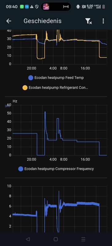

Sinds de dooi draait de WP perfect, 1000-1400 W vermogen en COP net iets beter dan 5 en inmiddels een onafgebroken run van bijna 3 dagen.
Wat me wel opvalt is dat het verbruik wat oscilleert/fluctueert, zie de screenshot van deze ochtend.
Afbeeldingslocatie: https://tweakers.net/i/CvDrgNmUg7SoUPNS8MO8oKV5O00=/800x/filters:strip_icc():strip_exif()/f/image/5mNFs1keQ71NsbxpSGqTvPfM.jpg?f=fotoalbum_large
Iemand een idee waarom dit gebeurt?
[ Voor 19% gewijzigd door EVfan op 15-01-2026 11:11 ]

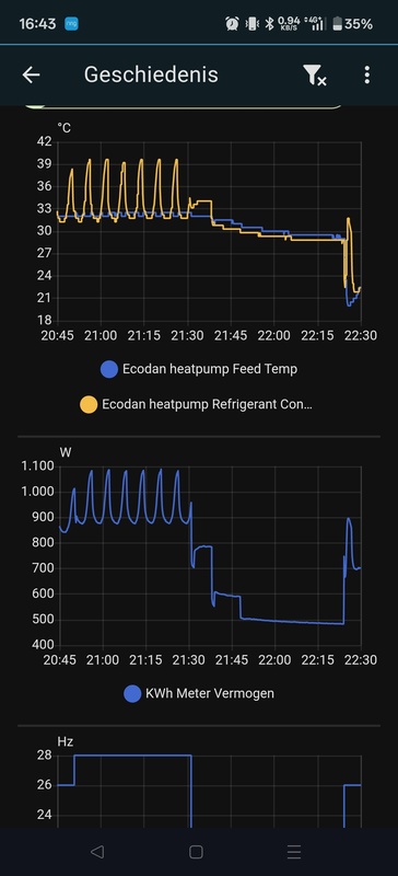

Doordat dat defrostperiode afgelopen is had ik weer goede hoop, vooral nu met zachtere temperaturen. Maar toch lijkt het nog steeds voor te komen met een Tb van 6 graden of zelfs bij Tb 9 á 10 graden bij het opstarten.
Afbeeldingslocatie: https://tweakers.net/i/EYqmqP4L-ov54OO840__4xwwGgM=/800x/filters:strip_exif()/f/image/L2vhKDj4KK9ykL7Ubvy2ONei.png?f=fotoalbum_large
Afbeeldingslocatie: https://tweakers.net/i/xBezb46pqqbBQBbMdYd3zIj_BYE=/fit-in/4000x4000/filters:no_upscale():strip_exif()/f/image/MzqcyA8kdf8x4Jy6STCPXvUs.png?f=user_large
Ik kan helaas geen entiteiten zien vanuit het esp project zoals 'discharge temp', 'outside unit liquid pipe 1 temp' en 'outside unit two phase pipe temp'.
Ik heb Alklima al sinds 21 november meermaals gemaild met voorbeelden maar tot dusverre 0 reactie op gehad. Ik was benieuwd of zij me door zouden verwijzen naar de installateur, maar ook daar reageren ze niet op.
Is dit iets wat volgens jullie alsnog als normaal gedrag beschouwd kan blijven voor een SUZ-SWM60VA2 met een naar verhouding kleinere verdamper voor het vermogen zoals @SebastiaanPs al een keer terecht aangaf?

Mooper schreef op vrijdag 16 januari 2026 @ 15:22:
Defrost hoor je echt niet te zien op laag vermogen bij Tbuiten 9 a 10 graden.
Dit kan veroorzaakt worden door een tekort aan koudemiddel, of bijv een schoorsteen of andere omkasting.
Maar ik zie dat @Andrehj dat al eerder heeft aangegeven:
Andrehj in "Mitsubishi Electric Ecodan Lucht/Water Warmtepompen"

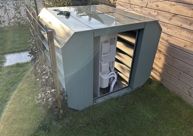

Ik zie dat jij het daarna had over de zijkanten van een omkasting die je had verwijderd.
Je gaat ons toch niet vertellen dat die omkasting er weer omheen zit toch? :)

SebastiaanPs schreef op vrijdag 16 januari 2026 @ 16:22:
Je had de recirculatie zelfs mooi aangetoond:
Mooper in "Mitsubishi Electric Ecodan Lucht/Water Warmtepompen"
Nee de zijkanten van de omkasting zijn er nog steeds af!

Mooper schreef op vrijdag 16 januari 2026 @ 16:28:
Fotootje van hoe het er nu uit ziet?

SebastiaanPs schreef op vrijdag 16 januari 2026 @ 16:54:
Zal ik morgen ff doen

Djvdb schreef op vrijdag 16 januari 2026 @ 17:20:
Welke dag is dit? Ik heb ook een swm60va2 en kan wel even min log posten. Maar ik heb eigenlijk geen defrosts gehad. volgensmij gisteren eentje na het opstarten maar dat doen ze allemaal (zie opening post).
edit: ah zie het al 14 januari
Hier mijn run van die dag. Het was rond de 7 graden hier. 2x een defrost maar dat is dus de bekende defrost na opstarten. 1x toen de unit s'ochtends aanging en 1x toen de unit na de legionella run weer aanging.
Foto 1 is vandaag, foto 2 is 14 januari.
De omkasting is een Merford dice:
Afbeeldingslocatie: https://tweakers.net/i/1vGZMqT_Z4jftNqY2xMOTOeuSuE=/800x/filters:strip_icc():strip_exif()/f/image/KcQ0iOQDddDWraVo36YIdwCe.jpg?f=fotoalbum_large
Afbeeldingslocatie: https://tweakers.net/i/XZ4NlKOhNdorafDB8oaA_KL5EK8=/800x/filters:strip_icc():strip_exif()/f/image/oT1CqrCaYZiCPRUmAf5JpL1V.jpg?f=fotoalbum_large
De afstand naar de schuur is 60cm en naar het zelf gefabriceerde hegje is 55cm wat volgens de voorschriften voldoende zou moeten zijn. Ook toen de heg er nog niet stond had ik dezelfde problematiek. Die kan uiteraard weggehaald worden, maar ik vraag me af of die nu de boosdoener is aangezien het nog maar een dun hegje is:
Afbeeldingslocatie: https://tweakers.net/i/C5IRDorm193OLqmGNTNsHL7ZyAU=/x800/filters:strip_icc():strip_exif()/f/image/BGSVtJG6puUKocuoij2t4NcB.jpg?f=fotoalbum_large
  • SebastiaanPs
  • Registratie: Oktober 2022
  • Laatst online: 22:10
Mooper schreef op zaterdag 17 januari 2026 @ 10:07:
Dat hegje zou echt geen probleem moeten zijn. Wat je eens kunt proberen is vanuit standby een SWW run starten en kijken wat er met de Tbuiten (gemeten door de warmtepomp) gebeurt. Als die duidelijk daalt na starten SWW run, dan is er recirculatie.
Ik zou dit doen met geen of weinig zon, want anders zou tijdens standby modus de lucht in de kast misschien opgewarmd kunnen zijn?
Je zou dat eens kunnen proberen met en zonder zijpanelen erop. Dit is ook wel informatief voor anderen die zo’n mooie (en kostbare) kast overwegen.
Als je in de huidige situatie (zonder zijpanelen) na starten SWW run géén daling van de Tbuiten ziet, dan moeten we op zoek naar andere oorzaken voor jouw defrosts bij Tbuiten 9 a 10 graden. Eén van de mogelijkheden is een tekort aan koudemiddel.

@Mooper
Dit kan natuurlijk nooit goed werken. En eerlijk gezegd snap ik ook niet hoe je kunt bedenken dat dit wel goed zou kunnen werken.
Het idee van zie omkasting is dat de WP daar zijn lucht door aanzuigt en weer wegblaast.
Maar aan de zuigzijde zit die omkasting bijna vast tegen de muur aan (daar hoor je minimaal de afstand aan te houden die de WP fabrikant voorschrijft als afstand naar een muur) en aan de uitblaaszijde zet je er een hek en een heg vast voor.
Aan die kant wil een WP minimaal een meter vrije ruimte. In jouw geval dus tussen het einde van de kast en de heg.
De weerstand is daar nu veel te groot, waardoor de WP inderdaad zijn eigen uitgeblazen lucht via de zijkanten weer aan gaat zuigen.
Het zou al een stuk beter gaan als je de hele constructie een kwartslag zou draaien.

Andrehj schreef op zaterdag 17 januari 2026 @ 10:18:
@Mooper
@Andrehj @Mooper
Ik zou persoonlijk eerst eens meten. Het lijkt erop dat je best veel moet obstrueren om de capaciteit en COP echt te doen dalen door recirculatie.
Zie hier, vanaf ongeveer 16 min: YouTube: Is Air Recirculation A Problem With Air Source Heat Pumps?
En let in de video ook op de Tbuiten in de grafiek.
WP: Mitsubishi Electric SUZ-SWM80VA2 + ERSD-VM2D. PV 3330 Wp. Huis 1931, gasloos sinds jan '24.
@SebastiaanPs en @Mooper Ik denk dat deze hele constructie (let op, je moet alle vier de extra weerstanden optellen!) er zomaar voor kan zorgen dat de luchtflow door de WP halveert. Dat is dan ook gelijk een verklaring voor de defrosts bij hoge temperaturen.
Maar @Mooper kan dat gelukkig makkelijk testen: Even met twee man heel die Merford kast optillen en een weekje elders in de tuin parkeren. En dan opnieuw meten.

  • Mooper
  • Registratie: December 2024
  • Laatst online: 23:17
SebastiaanPs schreef op zaterdag 17 januari 2026 @ 10:16:
Ik heb hier wat voorbeelden gepakt vanuit historie waarbij de zijkanten open waren en daar zie je inderdaad Tbuiten (flink) dalen bij het opstarten. Ik kan de zijkanten er weer op zetten maar ik denk dat dit al voldoende zegt:
8 en 9 december:
Afbeeldingslocatie: https://tweakers.net/i/4MjS-62zOvhPhodorEIDqPyGy7o=/800x/filters:strip_exif()/f/image/u9K1PTkUHnzqS213ZH3gb1j2.png?f=fotoalbum_large
15 januari:
Afbeeldingslocatie: https://tweakers.net/i/4M_DzSCSF53KHquzMItasis3iEs=/fit-in/4000x4000/filters:no_upscale():strip_exif()/f/image/VdfuxAXkjJd0E6kyQLPwkrrM.png?f=user_large
17 januari:
Afbeeldingslocatie: https://tweakers.net/i/HOHoD8zknRNIR1HQ25b6VI83KKc=/800x/filters:strip_exif()/f/image/RKOT16tLyeJVFzROfpSExGR4.png?f=fotoalbum_large
Ook bij het opstarten van een normale verwarming run (dus geen SWW) zie je dat de outside temp zakt, zie nogmaals voorbeeld 14 januari:
Afbeeldingslocatie: https://tweakers.net/i/XLFdujkhzG5r8_qt9tuELC7mAsY=/800x/filters:strip_exif()/f/image/Tqf4o3p8Ps7YPBUqnAvF2CpO.png?f=fotoalbum_large
  • Mooper
@Mooper
Laat ik voorop stellen dat deze warmtepomp vanuit het project zo geplaatst is, wij zijn er ook niet blij mee want naast deze perikelen staat hij letterlijk midden in de tuin :+
  • Mooper
@Mooper
Ik vind het best tricky om de buitenunit te draaien met mijn technische beperkte kennis. Kan dit zomaar?
[ Voor 8% gewijzigd door Mooper op 17-01-2026 12:10 ]

Mooper schreef op zaterdag 17 januari 2026 @ 12:05:
8 en 9 december:
15 januari:
17 januari:
Tja dit maakt het wel duidelijk, daar is inderdaad sprake van flinke recirculatie.
Ik vraag me ook af of zo’n kast nou echt nodig is, daar achter je schuur. Ik zou eens met je buren overleggen: kast verwijderen, indien zij echt overlast ervaren dan plaats je hem terug.
Het geheel een kwartslag draaien is ook een optie, maar dan heb je wel de hulp van je installateur nodig (kosten…) en geen gegarandeerd succes.
Optie 3 is in de kast het afblazen afsluiten van de aanzuiging.
Als je buren het goed vinden zou ik voor optie 1 gaan. Die kasten zijn behoorlijk kostbaar en kun je (na een seizoen draaien en evaluatie met de buren) vast verkopen.

@jorritsmit
Toch bijzonder dat jij juist op de minimale frequentie een lage cop hebt. Op 16hz heb ik de hoogste cop. Tussen de 18 en 30hz schommelt het bij mij enorm omdat mijn condensatie temperatuur flink op en af loopt, wellicht dat jou condensatie temperatuur hoog is tov de aanvoer op 16hz? Boven de 30hz gebeurd het dan weer niet.. Afbeeldingslocatie: https://tweakers.net/i/DFYbSpTQz_9g06t_GKAONaz55_s=/x800/filters:strip_icc():strip_exif()/f/image/UArXX7zzB6Wdxb7d1MXTkUyK.jpg?f=fotoalbum_large
Afbeeldingslocatie: https://tweakers.net/i/i1IQdWxUM2DxcnMYR4EOax_lN_U=/x800/filters:strip_icc():strip_exif()/f/image/mEHHavjoQN3jJ5UW5l5lXQ46.jpg?f=fotoalbum_large
Tja. of de bouwer leest de handleiding:
Afbeeldingslocatie: https://tweakers.net/i/aQsvJkPhr_bq6jQUvWL8d7jZj9w=/800x/filters:strip_exif()/f/image/UYIeI9PdVxJ9N1sSwzf3TtHi.png?f=fotoalbum_large
Is reclameren nog mogelijk?
En ik zie ook geen afsluiting van de uitgaande kant van de ventilator naar de merford "uitgang". Dus het recirculeert in de (halfopen) omkasting.
Burgerhout schoorsteenkappen hebben een meegeleverde "schuimkraag" die je om de ventllatoruitgang monteert en dan de uitgaande lucht rechtstreeks naar buiten geleid.
Mischien even knutselen met een reep luchtdicht schuim? Oepsie, staat ook in de handleiding bij Merford:
Afbeeldingslocatie: https://tweakers.net/i/ZT22Mt8o-HAtSp3O8N1KRiaAcV0=/fit-in/4000x4000/filters:no_upscale():strip_exif()/f/image/30DFuljfdRMgWh5TSYwxoMzs.png?f=user_large
link naar handleiding: https://www.stillewarmtep...iehandleiding-dice-hr.pdf

@Mooper
Zou de kast gewoon weghalen.. ga je niet goed krijgen zo. Met de zijkap eraf creëer je luchtzijdig kortsluiting dus recirculatie. Ik zie de recirculatie plaat wel zitten maar als je de kappen erop hebt maakt je flink wat weerstand doordat de netto doorlaat van de omkasting veel kleiner is en de zijkant van de wisselaar zit zowat strak tegen je zijpaneel. Ook dit zorgt voor een lagere verdampings temperatuur en kan zorgen voor defrost bij 8° buiten. Zoals @Andrehj ook aangeeft staat die te dicht op de muur. Kwartslag draaien zou je kunnen proberen maar als die weg kan zou ik dat zeker doen daar behaal je de meeste winst mee.

BarryH schreef op zaterdag 17 januari 2026 @ 13:52:
De schuimkraag zat er inderdaad om. Heb die voor nu nog even laten zitten.
De omkasting is eraf dus we gaan het zien, morgen meteen koude temperaturen om te testen.
Afbeeldingslocatie: https://tweakers.net/i/zfwUqkrwgel1_pW8Kolp6aAh090=/x800/filters:strip_icc():strip_exif()/f/image/E1L1aYKSwNIOJHiziT3YQ0jo.jpg?f=fotoalbum_large

Dsbwouter schreef op zaterdag 17 januari 2026 @ 16:34:
@jorritsmit
Toch lijkt het alsof de condensing wat hoger is dan je feed op de eerste afbeelding? Op dit moment is het opgenomen vermogen 448w.
Klopt, wat wil dat zeggen? Wil je nog wat meer detail zien?
Meet je dat met een externe power meter, want dat doe ik niet. Het kan dus zijn dat de verbruik meting van de warmtepomp niet super precies is en dat bij deze lage vermogens heel veel uitmaakt?
Misschien nog nuttig om te kijken naar onze delta t en output power verschillen bij die lage compressor frequenties?

@jorritsmit
Ik meet het met een kWh meter dus opgenomen vermogen klopt. Geen idee hoe nauwkeurig de interne meter is. Bij mij zit er echt een verhouding tussen cop en condensatie temperatuur, wanneer de condensatie hoger is dan de aanvoer is mijn cop een stuk slechter. Je ziet dat met stroomverbruik behoorlijk toeneemt als de condensatie temperatuur stijgt maar het thermische vermogen blijft hetzelfde. Op de foto is ecodan cop de meest betrouwbare. Afbeeldingslocatie: https://tweakers.net/i/_W9kUrroCtLf6KadTTH_ZP5BgK8=/x800/filters:strip_icc():strip_exif()/f/image/JmEFDMxFeM12yZFckM4vaziQ.jpg?f=fotoalbum_large
Afbeeldingslocatie: https://tweakers.net/i/Nr22F-yxc90NU9ExhZMk79SYqwo=/x800/filters:strip_icc():strip_exif()/f/image/vUkRqrf2IGyQtAxJ2qp36RFU.jpg?f=fotoalbum_large
Afbeeldingslocatie: https://tweakers.net/i/XSOPgB7zh6bXPREFGQD94IszKys=/x800/filters:strip_icc():strip_exif()/f/image/AAY5OxPa9NXtziBEmUwSsl9i.jpg?f=fotoalbum_large
