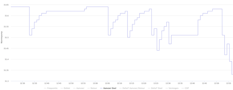

michaelvo schreef op zaterdag 10 januari 2026 @ 11:06:
Ondanks dat we dit niet per se hard kunnen maken met de data zou het interval moeten bepalen hoe vaak de FTC mag kijken wat de actuele kamertemperatuur doet t.o.v. het setpoint, en of hij daarop het flow (Ta) setpoint moet aanpassen.
Dat is het zeker niet. De Ruimteregeling stuurt zover ik kan terugzien 1 keer per minuut bij. Soms draait hij de hele dag op 1 temperatuur, maar deze week zwabbert het alle kanten op:
Afbeeldingslocatie: https://tweakers.net/i/9dDsXx_Oikgw475qi4c-tPi2Z2Q=/fit-in/4000x4000/filters:no_upscale():strip_exif()/f/image/mD8xIhrqPd3mfx3hIFXfSFL8.png?f=user_large
Als je inzoomt zie je dat de "trappetjes" precies 1 x per minuut verspringen.
[ Voor 23% gewijzigd door ocaj op 10-01-2026 14:36 . Reden: plaatje verkleind ]
Ondanks dat we dit niet per se hard kunnen maken met de data zou het interval moeten bepalen hoe vaak de FTC mag kijken wat de actuele kamertemperatuur doet t.o.v. het setpoint, en of hij daarop het flow (Ta) setpoint moet aanpassen. Omdat vloerverwarming inherent traag reageert, mag de FTC mijns inziens best vlot zijn met setpoints aanpassen. De kamertemperatuur reageert hier toch pas tijden later op, en dit voorkomt wellicht een overshoot van je kamertemperatuur. Bij radiatoren moet je juist oppassen, omdat dit een snel systeem is kan hij bij een laag interval gaan fluctueren.
Kortgezegd, volgens mij moet je altijd op 10 minuten beginnen, en pas als je ziet dat het setpoint en de kamertemperatuur om elkaar heen gaan oscilleren het interval verhogen (wat dus waarschijnlijk alleen bij radiatoren gebeurt).
Normaliter is in de regeltechniek iets met tijd een tijdconstante. In dit geval wordt in de handleiding duidelijk aangegeven dat je deze in moet stellen a.d.h.v. het gebruikte afgiftesysteem. Helaas staat niet precies uitgelegd op welke waarde je dit in moet stellen. Maar een traag afgiftesysteem (vloerverwarming) heeft een veel grotere tijdconstante als een snel systeem (bijv. convectoren).
Het lijkt dus erg logisch om een hoge waarde te kiezen voor vloerverwarming en een lage voor radiatoren.
Maar blijkbaar werkt het voor sommigen beter om ook bij vvw met de stand 10 min te draaien.

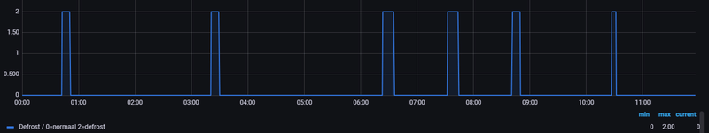

  • ocaj
SebastiaanPs schreef op zaterdag 10 januari 2026 @ 19:30:
Er zijn een paar SUZ units hier die ondanks temperaturen op of onder het vriespunt langere defrost intervallen laten zien. @M_AW en jij rapporteerden met jullie SUZ bij koud droog weer langere intervallen. Bij mij is het bij Tbuiten ~ 0 graden en lager steevast een defrost interval van 52 min, onafhankelijk van luchtvochtigheid. @ocaj lijkt hetzelfde te hebben als ik ondanks dat hij de laatste firmware 20.01 draait.
Ja, als hij eenmaal in die deforst-cycle van ca 52min zit, dan lijkt hij daar pas uit te komen als het +5 graden is.
Gistermiddag werd ik even verrast met een defrost-interval van 3,5 uur, daarna weer de "gewone" 52 minuten.
Inderdaad met firmware 20.01.
Hij is afgelopen week regelmatig meer dan 4 uur per dag aan het defrosten met 28 of 29 defrosts. Tijdsduur per defrost is ca 7-9 minuten. Ik houd sinds een jaar ook het stroomverbruik tijdens de defrosts bij. Dat is deze week zo'n 2-2,5kWh per dag (ik meet puur de tijd dat de unit aangeeft dat hij aan het defrosten is, dus niet tot de aanvoer-temp weer hersteld is).
(klik voor groter)
Afbeeldingslocatie: https://tweakers.net/i/0EQQ9shbadDR6rQWafVR2ExT8K8=/234x176/filters:strip_exif()/f/image/NXhMCONtQv62JlP4OwEmVMaN.png?f=fotoalbum_medium
Afbeeldingslocatie: https://tweakers.net/i/tOxqtVnZWiff29-sTXUbgsrsK5k=/234x176/filters:strip_icc():strip_exif()/f/image/iTN6GgetoBGiGyJBPkqIKQl6.jpg?f=fotoalbum_medium
Desalniettemin ben ik niet ontevreden: Het is lekker warm in huis en ik verbruik nu zo'n 25-30kWh per dag voor verwarmen. Niet gek voor een hoekhuis uit 1971 met combi van convectors, radiatoren en 2 groepen vloerverwarming aangelegd als bijverwarming met HOH 20cm. Ventilatieroosters open, vloer onder de woonkamer niet geïsoleerd (geen toegang tot kruipruimte mogelijk).

Het is hier saai, al dagen achtereen keurig schommelen tussen 20,5 en 21 in de woonkamer. Enige maatregel, door de harde wind, was even een rooster dicht op het oosten.
Afbeeldingslocatie: https://tweakers.net/i/IFcUBnVLyr4itzvTf7ul-e0h5IM=/x800/filters:strip_icc():strip_exif()/f/image/Ug0L4aUU0vGdXbRSdpnx4ctr.jpg?f=fotoalbum_large
Afbeeldingslocatie: https://tweakers.net/i/kXKNpSKU786KGnLOE0m3ErgvGHY=/x800/filters:strip_icc():strip_exif()/f/image/R9Dr1arddDupJKdz2Gne9pWL.jpg?f=fotoalbum_large
Afbeeldingslocatie: https://tweakers.net/i/yM4pgUCsvC9qAvORTazD04eDEYA=/x800/filters:strip_icc():strip_exif()/f/image/4h5QRDGSJmD8ZLfY3SwBkjS5.jpg?f=fotoalbum_large
Afbeeldingslocatie: https://tweakers.net/i/4m13_sZLFh1z1u9NLLquw6Eo6vU=/800x/filters:strip_icc():strip_exif()/f/image/NBs8Dj3k2waOHhCKVgzxjs0i.jpg?f=fotoalbum_large
In de praktijk blijft die TA maar laag, ik ben er wel content mee.
Als ik de defrosts zo zie, de lengte is uiterst variabel. Interval verschilt ook elke cycle. Lijkt me niks mis mee. Unit is ook mooi schoon.
