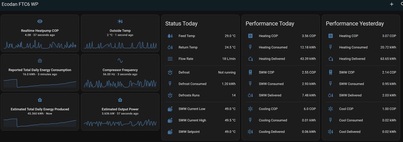

Was toch even benieuwd wat het zou doen als ik terug zou gaan naar RR, en meteen ging de aanvoer naar 31,5! En dat op 98hz.
Hoe kan dat nou wel op RR en op vaste ta van 30 haalt hij de ingestelde 30 graden maar niet

@DGR Waarom wil je toch vaste Ta?

Omdat ik altijd de indruk had dat vaste ta rustiger draaide, en nu draait de installatie juist rustiger met RR. En met rustiger bedoel ik voornamelijk in de waarneembare geluidsproductie (buitenunit hangt aan de gevel)
En wat opvalt is dat met vaste ta de buh enkel even kort mee doet na een defrost, in RR springt de buh continu bij maar is denk ik ook voornamelijk omdat er veel warmtevraag is oftewel de afgelopen dagen te compenseren. Voor nu tevreden maar zou willen dat het zonder buh kan maar dan heb ik toch een zwaardere buitenunit nodig ben ik bang

@DGR Duidelijk, geluid.
Ik hoor m ook op het dak met defrosten als ik boven onder dat dakdeel sta
RR heeft wel even nodig om de doeltemperatuur te bereiken, zeker met huidige Tb, sneeuw en wind.
Mogelijk dat buh inschakelen straks minder wordt met alleen warm houden.
Vandaag zie ik m ook nog niet de 21,5 bereiken. Wp zet nog geen tandje bij, mogelijk zit aan zn max. Nog steeds tussen defrosten 28/23. Wp gaat niet naar 29/23, etc. Ik wacht rustig af. Het is prima met 21.

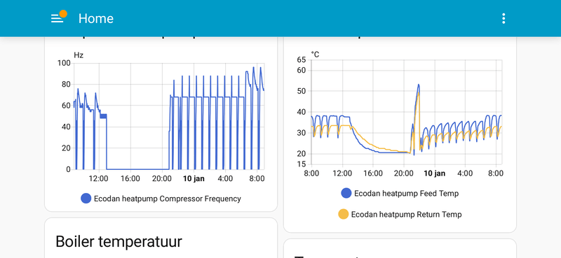

Zo had ik vannacht ook nog wel een bijzondere defrost. Vanwege recirculatie zie ik de defrosts altijd aankomen, want dan daalt de buitentemperatuur plotseling. Daarbij zie je de 'refrigerant liquid temp' altijd stijgen. Vannacht was er voor beide geen directe aanleiding en werd er toch opeens een defrost gestart, al 25 minuten na de vorige. Dat is een record.
Vervolgens werd gewoon het oude defrost patroon hervat en sloeg de thermostaat af vlak voordat een nieuwe defrost zou beginnen.
Afbeeldingslocatie: https://tweakers.net/i/OPDxHHytVCbp43u3lT6WC29CHU8=/800x/filters:strip_exif()/f/image/tV06sY5iBxvOmbrlvc5sLmGe.png?f=fotoalbum_large
Gewoon ter info als we toch defrostverhalen aan het delen zijn.

Nou ik heb ik maar het dashboard ook aangepast met stats die heel de dag door updaten en ook apart de defrosts meten, maar ook met Ta29 blijf ik hangen tussen 3.5-4COP. Laten we het niet eens over gisteren hebben :(
Nog iemand tips waar ik nog meer naar kan kijken? Blijft een hoog verschil met jullie.
@xoror FTC6, klopt dit? Wellicht niet en is dit de issue? Ik gok nu ook maar wat.

Denk dat dit niet heel bijzonder afwijkt van de rest, als ik de cop’s zo teruglees. Verwacht je hogere waardes met dit weer?

Naja zo wat hier de laatste tijd gepost is wel ja. Zit ik hier 3 of 3.5 gemiddeld per dag. Andere posten ook COP4 met deze temps.

Vergelijk je maand COP van december eens met het overzicht van @Tomexergie: Tomexergie in "Lucht/Water warmtepomp om mee te verwarmen en te koelen #11"
Mijn dag-COP voor elke buitentemperatuur kun je hier zien: SebastiaanPs in "Lucht/Water warmtepomp om mee te verwarmen en te koelen #11"
Ik heb een iets hogere Ta dan jij, zo’n 31 a 32 graden bij Tbuiten 1-2 graden.
Bedenk dat dit Tweakers is en dat de COPs relatief hoog liggen. Gemiddeld ligt dat in NL lager. Zie: SebastiaanPs in "Lucht/Water warmtepomp om mee te verwarmen en te koelen #11"
Hoop dat dit enigszins geruststelt :)
WP: Mitsubishi Electric SUZ-SWM80VA2 + ERSD-VM2D. PV 3330 Wp. Huis 1931, gasloos sinds jan '24.

Ja en nee, jij hebt ook niet heel veel betere scores rond deze temps.
Dus dat is iets, ook al heb jij een VA2. Die zijn wel iets beter weer.
December scores heb ik niet meer, maar dat was ergens iets van 4 tot 4.5, was niet zo koud als nu.
In zit hier wel natuurlijk met water, wellicht dat mijn luchtvochtigheid gewoon te extreem is voor deze situatie.

Je meet toch met veel te lage resoluties ? +/- 0.5 Graden voor aanvoer en return, je weet nooit waar in de afronding je zit. Hetzelfde voor je L/min op hele getallen.
Je L/min is constant , dus da's sowieso continu hetzelfde fout of niet, en aangezien je ook op een vaste aanvoertemperatuur zit, ben je in een groot gedeelte van de verwarmingstijd in een venster aan het werken waarin je continu wel of niet fout zit, afhankelijk van die temperatuur, als je iets hoger of lager gaat kun je zomaar aan een andere kant van de afronding zitten.
Echt, wees niet ongerust en wees blij ;-)

Afbeeldingslocatie: https://tweakers.net/i/u4HwcM-VNA1UDLNxGxoyJL-T178=/800x/filters:strip_exif()/f/image/px8okOBcoKwxin9LEvUMTEgm.png?f=fotoalbum_large
  • michaelvo
  • Laatst online: 21:10
vlietame schreef op vrijdag 9 januari 2026 @ 07:41:
Ik gebruik homey met melcloud en climacontrol
Dit is van gisteren
De debiet is 19L/min
Nou dat lijkt me dan duidelijk, niks raars aan te zien. Je warmtepomp loopt grootste deel van de tijd op maximum (~100 Hz, 7 kW). Elke 50 minuten een defrost ook volkomen normaal. Je had in de eerste helft nog wat kunnen winnen door een iets hogere Ta te kiezen. Ruimteregeling zou dit zelf gedaan hebben (mits je een Mitsu thermostaat hebt).
Verder zou ik het lekker zo laten, en accepteren dat het met dit weer een halve graad afkoelt. Komende 10 jaar komt dit toch niet meer voor ;).

Dus ik terug naar flatline WAR Ta en testen.
25 = COP3.5 tot 4 (output 3-4K)
26 = COP3.5 tot 4 (output 3-4K)
27 = COP1.5 tot 2 met 2.5K output max de hele run.....
28 = COP3.5 tot 4 (output 3-6K)
Ook zie ik geen 1c overshoot zoals op alle ander Ta opties....
Kan het zijn dat Ta27 voor mijn unit i.c.m. deze woning een soort van bermuda COP is, mismatch size en afgifte ofzo?
Dit lijkt me echt heel onwaarschijnlijk. De momentane COP is niet nauwkeurig door de lage resolutie.

Afbeeldingslocatie: https://tweakers.net/i/q1V2ST-M8L3u1lfOGRDJSbQW8oc=/800x/filters:strip_exif()/f/image/6mB7Mx3GZtNkykNatS5otdG9.png?f=fotoalbum_large
Iemand een idee wat er mis gaat bij mij? Hij staat ingesteld op een vaste aanvoer temperatuur maar op de een of andere manier wilt die die niet aanhouden soms en bedenkt die zelf iets met als gevolg dat de woning afkoelt.

TerminalNL schreef op zaterdag 10 januari 2026 @ 09:28:
Defrosts.
e-Golf 2018 | Climarad Sensa V2X | 3200 Wp WZW I WP: ME Ecodan SUZ-SWM60VA2 + ERST20D-VM2E
  • TerminalNL
  • Laatst online: 22:17
Die snap ik, maar dat is niet wat ik bedoel. Na een defrost haalt die niet de ingestelde temperatuur terwijl die nog niet op maximaal vermogen draait.
En gezien de temperatuur alleen maar verder daalde over de nacht is het ook niet gebrek aan vermogen om de temperatuur te kunnen behalen. Na een tijd denkt die wel ineens van ik moet op deze temperatuur draaien en gooit het vermogen omhoog en doet netjes wat er gevraagd word.

  • TerminalNL
Klopt, het was gisteren op temperatuur in de woonkamer met het zonnetje op de ramen.
Het draait met vaste aanvoer temperatuur en word geregeld met een Netatmo thermostaat als aan/uit.
Het gaat puur om dat die de ingestelde waarde van 36 graden niet wilt halen zo na een warmwater run.

@TerminalNL vreemd inderdaad, hij haalt de Ta niet maar de compressor reguleert tussen de defrosts terug tot rond de ~ 68 Hz en dat is ook niet maximaal.
Beetje flauw misschien, maar staat echt op vaste Ta? Heb je een foto van het scherm van de main controller?

TerminalNL schreef op zaterdag 10 januari 2026 @ 09:54:
Een instelling van de Hz beperkt tot ca 62, waar dan bij de defrost aan wordt voorbij gegaan.
En de watertemperatuur neemt niet toe naar 36 graden omdat je warmtepomp warmteaanvoer voor een groot deel door je afgifte weer verdwijnt, dus het water warmt maar langzaam op, en dan is er al weer een defrost.

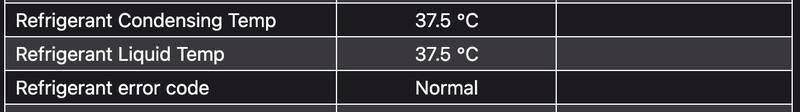

@TerminalNL
Kan je de condensing temp ook uitlezen ?
  • Djvdb

  • Laatst online: 02-10 18:23
@TerminalNL Misschien dat de pomp de delta t wil beperken en dat als gevolg van een hogere retour temp naar verloop van tijd de pomp wel richting de gewenste ta gaat?
Is er een delta t instelling in de ecodans?
[ Voor 16% gewijzigd door Djvdb op 10-01-2026 10:09 ]
Wat ik volgens mij zie is:
  • Overdag was de kamer op temperatuur, dus WP uit.
  • Na 21 of 22 uur tot 6 uur 's ochtends werd de WP begrensd op een kleine 70 Hz. Hier zal wel een stille mode actief zijn.
  • Na 6 uur gaat de WP wel vol aan, maar toert ie netjes terug als de Ta van 36 graden bereikt is.
Kortom, niks aan de hand. De WP doet precies wat er gevraagd / ingesteld is.
Als je het warmer wilt krijgen zijn er een paar mogelijkheden:
  1. Thermostaat zodanig opstellen dat ie niet meer bij een beetje zon op de meest productieve uren de WP uit zet. Bijvoorbeeld op de overloop.
  2. Stille modus uitzetten.
  3. Watertemperatuur omhoog.
  4. Ruimtetemperatuurregeling gebruiken
En ik zou die SWW-cyclus midden overdag plannen. Dat is veel efficiënter.

Dsbwouter schreef op zaterdag 10 januari 2026 @ 10:00:
@TerminalNL
Afbeeldingslocatie: https://tweakers.net/i/03ER92XzpYR36fQQbP2FPaT6KYA=/800x/filters:strip_exif()/f/image/nsDRQxUu9KDUBwaPNriFbMX3.png?f=fotoalbum_large
Dit was bij 74Hz

Andrehj schreef op zaterdag 10 januari 2026 @ 10:15:
Thermostaat hangt in de woonkamer, en dat vind ik opzich prima. Comfort van een stabiele temperatuur in de woonkamer mag iets eficiëntie kosten.
Stille modus staat wel aan, maar niet op een schema maar altijd aan. tot nu toe nog niet nodig gehad dat ik vermogen te kort kwam om hem er af te halen.
Watertemperatuur omhoog lijkt me normaal gesproken dus niet nodig als die de gevraagde temperatuur al niet haalt toch?
SWW doet die wanneer er vraag is, in dit geval was er 2 keer gedouched en kwam het water onder het setpoint. De WAF vraagt hier om, een mogelijkheid op een koude douche is geen optie :+
BarryH schreef op zaterdag 10 januari 2026 @ 09:57:
Zo ver ik weet is er buiten een silent modus geen beperking mogelijk van de frequentie. Was dat maar zo, dan kon een SWW run veel efficiënter verlopen.
Lijkt mij ook geen logische optie, want "ineens" bedenkt die wel dat die het vermogen omhoog kan gooien en dan haalt die wel netjes het gevraagde.

@TerminalNL
Haal eerst die silent mode er maar is af, denk dat dat de oorzaak is. Sww kan je gewoon op eco mode zetten.
  • TerminalNL
Dsbwouter schreef op zaterdag 10 januari 2026 @ 10:45:
@TerminalNL
Ik heb hem er nu af gehaald. Vannacht maar eens kijken hoe het dan gaat. Wel gelijk een mooie nacht om het te bekijken met de voorspelde temperaturen.
