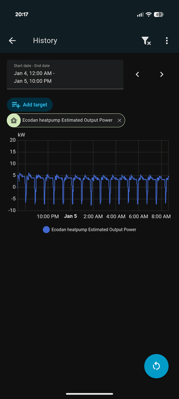

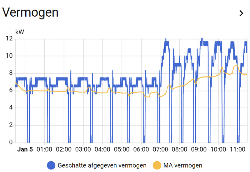

@SebastiaanPs over het vermogensverlies bij defrosts, ik heb simpelweg een moving average van 120 minuten op 'geschatte afgegeven vermogen' gemaakt. 's Nachts draai ik in de stilste modus, je ziet dan 7,5 kW op de pieken, maar 6 kW inclusief defrosts (20% verlies). Sinds vanmorgen gaat hij naar de 11,5 kW, maar daar blijft slechts 8,5 kW van over (25% verlies):
Afbeeldingslocatie: https://tweakers.net/i/jMceo6JlYj-getQtSBO0tJ83srA=/800x/filters:strip_exif()/f/image/1xwKatVBewQ3T3tLvNe4Azj4.png?f=fotoalbum_large
Gelukkig is mijn pomp ietwat overbemeten, hoewel ik het zonder stille modus ook met de SW75 wel had gered...
Jij al iets gezien aan je interval verlaging?

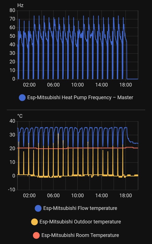

Mijn warmtepomp SUZ-SWM40VA en ERST20D-VM2D binnenunit vertonen vreemd gedrag.
1) De Ta blijft altijd 2,5-3 graden onder setpoint bij sturen op vaste Ta.
2)Bij wat hogere Ta (zie hier voorbeeld ingesteld op 30 graden. Ta max 27,5 graden) gaat die veel op en af moduleren. Krijg ik een heel zigzag patroon qua compressor frequentie. Lijkt mij niet 'echt' pendelen dat die het vermogen niet kwijt kan. Want op me slimme meter (met lage refresh freq) blijf ik een redelijk vermogen zien.
Betreft een nieuwbouw tussenwoning, vloerverwarming op 3 verdiepingen. Geen naregeling. WP geeft flow van 12L/min. Om de buitenunit zit wel een omkasting.
Wie weet waarom mijn WP altijd zijn Ta 2,5-3 graden onder setpoint houdt? Zelf op een laag vermogen/Ta doet die dit. Dus hij zit niet aan zijn max qua vermogen. En heeft iemand een verklaring voor de zigzag bij wat hogere Ta?
Het zigzag qua compressor freq is minder/niet bij lagere Ta. Alleen bij opstarten (na defrost) maar ik las dat vele dat hebben en normaal is.
Afbeeldingslocatie: https://tweakers.net/i/ICGuDd8ISx7sH0zeZaa5u2_OoHo=/x800/filters:strip_exif()/f/image/xnqr064W8jW5Way9knr7XxQQ.png?f=fotoalbum_largeAfbeeldingslocatie: https://tweakers.net/i/Xwx1Nq6rO1LLFwzV5WQPGppr8cI=/x800/filters:strip_exif()/f/image/gjOkdtqf12u6Y4TpQjttkujB.png?f=fotoalbum_large

jesperju schreef op maandag 5 januari 2026 @ 19:23:
[Afbeelding][Afbeelding]
Regelen is altijd een sinusvormige beweging, dit is tegeltechniek, er moet eerst een afwijking zijn voordat een regelaar iets kan sturen.
Kijk naar hoe een PID regelaar werkt.
Je constateerd iets en geeft zelf het oordeel “vreemd gedrag”. Maar wat is goed en wanneer is iets niet vreemd meer? Hoe zou de grafiek er volgens jou uit moeten zien en wat zijn de knoppen waar je aan kunt draaien?
Erg herkenbaar, en best storend, aangezien ik mn compressor ook zacht hoor ik de woning. Buitenunit staat geheel vrij hier. Wel eens gespeeld met verschillende modi (ruimteregeling, stooklijn) en pompsnelheden. Maar het gedrag blijft. Inderdaad vooral bij hogere Ta. Wat ik nodig heb omdat de vloerverwarming hier als bijverwarming is aangelegd en ik alle radiatoren heb afgekoppeld.

Technician- schreef op maandag 5 januari 2026 @ 19:27:
Ik verwacht een wat stabiele compressor frequentie. Net zoals bij een lagere Ta. Ik pas zelf niks aan gedurende de run. Lijkt erop dat de WP stuurt op zijn Ta. Die stijgt (maar haalt niet zijn setpoint), dan throttled die terug, en probeert het opnieuw. Hier een ingezoomde grafiek. Afbeeldingslocatie: https://tweakers.net/i/HvSCT4COQpl62lOZA0wPQV0ZRiM=/x800/filters:strip_exif()/f/image/q19IIKAvnUiQyw6ZXxDOs4xy.png?f=fotoalbum_large

michaelvo schreef op maandag 5 januari 2026 @ 11:35:
Neemt jouw "moving average" ook de negatieve vermogens tijdens een defrost mee? Je onttrekt dan immers warmte aan de woning.
Zo nee, dan is de werkelijkheid nog iets beroerder.
Maar als je WP netjes op -7 (of liever nog -10) is gedimensioneerd zou dit vermogensverlies geen probleem mogen zijn.

  • michaelvo
  • Laatst online: 21:10
Andrehj schreef op maandag 5 januari 2026 @ 19:41:
Ja negatief vermogen wordt meegenomen. Het is inderdaad geen probleem voor nu, en bij -10 gaat de luchtvochtigheid hopelijk niet boven de 90% zitten want dan heb ik wel een probleem ;). Of eigenlijk nog niet want dan is er nog een booster heater, en nog 2x L/L :).
Misschien slaat het nergens op, maar wat gebeurt er als je je flow iets verlaagt? Je zit met 12 wel aan de top van de aanbevolen flow voor de SWM40 (6,5-11,4).

Yea ik draai ooK WAR maar met limit op 26Ta.
Wat me opvalt. We hebben wel ongeveer dezelfde hz dus maar wat is jou output, ik zet klem op 5.
Mooie en supersimpele methode! _/-\o_

In snap het dan niet, we draaien met dezelfde WP met dezelfde settings en met dezelfde temps buiten.
Kan toch niet zo zijn dat er zo een groot verschil in zit 🤯
Ik heb zelfs mijn booster elementen uit staan....
Waar zit hem het verschil, nu ben ik wel heel erg nieuwsgierig geworden.
Ik heb zelfs mijn koudemiddel laten checken en wat bij laten vullen met de verplaatsingen paar maanden terug....

Mijn max flow is 19. Ik weet dat die overschot 1c is, dus, nu draait die Ta26 op de mitsu. Dat is 27 op de esp. Er zit altijd ongeveer 3c verschil tussen, dat zou goed moeten zijn.
Nu zeg jij in theorie dat hier nog eens 0.5c verschil in zit aan de 2 kanten. Is dat dan alleen niet zichtbaar voor de COP meeting of moet ik ergens een thermometer instelling aanpassen in de mitsu?
In feite is mijn 20kWh verbruik per dag niet afwijkend vs jullie allemaal, alleen mijn opbrengst is wel echt veel minder.

Bschnitz schreef op dinsdag 6 januari 2026 @ 06:59:

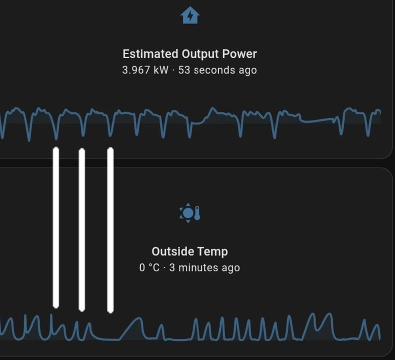

Op onderstaande knipsel van je eerdere screenshot leek totaal geen correlatie tussen de defrosts en de buitentemperatuur dus vandaar mijn vraag.

  • Bschnitz
  • Laatst online: 20:46
@Andrehj @SebastiaanPs @xoror
Kan nu live meekijken door de template van xoror en de kW meter in de buitenunit.
Ik heb mijn WAR als test nu geforceerd op Ta27/28 op 0c en mijn COP zit op eens tussen de 3.5-4.5 ipv Ta26 met COP3.
Hoe dan???
Mijn WP moet nu harder werken maar is zuiniger 😅?
Dacht dat we dat punt hadden gehaald met 26Ta ipv 25....

  • Bschnitz
DirkjanS schreef op dinsdag 6 januari 2026 @ 12:02:
Zo vergroot ziet het er normaal uit idd, niks geks.
Het standaard isolatie materiaal houdt niet echt over qua dikte volgens mij, met heet gassen die 10 meter lang door vries temperaturen lopen kan het zijn dat daar ook nog behoorlijk wat verliezen in zitten.
Ah ja, ik denk dat ik hier heb lopen spelen met de tijd zichtbaar in de dashboard en dat ik die niet terug heb gezet. Goed dat je het zegt....

  • SebastiaanPs
  • Registratie: Oktober 2022
  • Laatst online: 06:54
Bschnitz schreef op dinsdag 6 januari 2026 @ 12:02:
Hoe dan???
Snap niet hoe dat bij andre wel all day long op 24.5 goed gaat dan 😑
Ik kan twee mogelijke verklaringen bedenken:
1. Het optimum (COPtimum) voor het systeem ligt op een hoger vermogen (zie SebastiaanPs in "Lucht/Water warmtepomp om mee te verwarmen en te koelen #11")
2. Je had meer discharge superheat met de hogere Ta en het hogere vermogen. Dat maakt ook veel uit voor de COP, heb ik bij mijn warmtepomp gezien. Zie: SebastiaanPs in "Mitsubishi Ecodan warmtepomp uitlezen via cn105 + esp32"

pascallj schreef op maandag 5 januari 2026 @ 20:02:
Dit helpt wel! Zit nu op flow van 8L/min. Hij draait nu veel stabieler. Natuurlijk wel minder afgifte vermogen.

  • Laatst online: 31-07 19:27
jesperju schreef op dinsdag 6 januari 2026 @ 18:38:
Fijn om te horen! Op welke pompstand heb je hem nu gezet? Kan je er nog tussenin gaan zitten om te kijken of dat helpt?
Het idee erachter was dat je misschien meer warmte aan de warmtewisselaar onttrekt dan dat de regeling verwacht. Daarom dat hij misschien te aggressief afschaalt. Over het algemeen wil je natuurlijk wel zo veel mogelijk afgifte, maar van zo'n instabiele regeling wordt je ook zenuwachtig.

  • joezzt
Technician- schreef op dinsdag 6 januari 2026 @ 16:57:
De regeling voor de compressor sturing is niet alleen om Ta op Tdesired te krijgen, andere variabelen zijn regelen op onderkoeling, niet te lage delta T verdamper temp, en regeltraagheden, de gemiddelde Ta is gemiddeld op Tdesired. Dat de rpm wat hoger en dan lager zijn heeft verder geen enkel nadeel.
Ik zie nu bij veel installaties alleen nog defrost, Compressorfreq naar max hz, defrost, repeat.
En schijnbaar haalt jouw buitenunit nog makkelijk Tdesired, mooi zou ik zeggen.
Dit neigt een beetje naar spijkers op laag water zoeken
@jesperju ervaart precies wat ik met mijn vorige buitenunit, ook suz-40va, had. De wp gaat 2-3 graden onder setpoint zitten en heeft een oscillerende regeling. Na opnieuw starten gaat ie precies naar het setpoint, urenlang, totdat of IN1 (externe thermostaat) 'm uit zet en weer aan zet , of de aanvoer tever boven setpoint kwam en de WP even uitging. Daarna ging ie altijd regelen tot een veel lager setpoint, in alle seizoenen, ongeacht defrosts. Kijk en huiver hoe het tekeer ging in een tussenseizoen, ik kan je vertellen dat je hier behoorlijk gek van wordt als je een beetje van de WP hoort. Bij 50 Hz hoorde je 'm nauwelijks, tegen de 80+ behoorlijk, alsof je buurman de hele nacht zijn motor test. De paarse frequentie wordt maar elke 2 minuten ververst via melcloud, waardoor je die in de grafiek niet zo duidelijk op en neer ziet gaan:
Afbeeldingslocatie: https://tweakers.net/i/Pdvg6nlUL15WU8BJpZxR0B_KHFQ=/x800/filters:strip_icc():strip_exif()/f/image/UmamlBGoO1eyiiO5x6mcIsQR.jpg?f=fotoalbum_large
