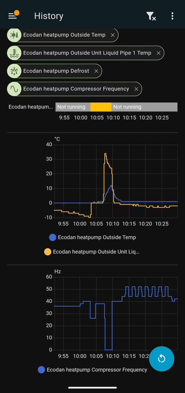

Interesting, heb je evt plaatjes met het gedrag voor en na de aanpassing?
Weet niet of je het ESP-project van @xoror gebruikt? Daarmee kun je mooi zien dat je “zone 1 H/C setpoint” continu wordt bijgestuurd obv veranderingen in Tbinnen en Tbuiten.
Met mijn instelling van het interval (60 min) zie ik dat de compressor ook al vrij snel terug moduleert obv verschillen in Ta setpoint en werkelijke Ta.
Dus ik ben wel benieuwd wat je dan voor verschil ziet.
Helaas heb ik die niet. Ik heb de ESP wel in gebruik maar de resolutie van de data in Home Assistant verder dan 10 dagen terug is niet goed genoeg om iets zinvols te laten zien.
Met het veranderen van het interval zie ik geen verschil in hoe snel hij de Ta richting setpoint moduleert, of terug moduleert als het setpoint naar beneden gaat. Wat ik wél (denk te) zie(n) is dat het setpoint sneller aangepast wordt n.a.v. Tbuiten en Tbinnen. Omdat de vloerverwarming al inherent traag is, lijkt mij een snellere setpoint aanpassing gunstig.
Ook met defrosts blijft het setpoint op 'normale' waardes (~25 a 26 graden) waar ik hem voorheen regelmatig richting de 28 graden zag gaan. Of dat echt aan het interval ligt is moeilijk te zeggen. Vorige winter heb ik wat gespeeld met de verschillende regelingen dus deze winter heeft ie wat meer de tijd gekregen om stabieler te regelen misschien.
Al met al geen wetenschappelijke benadering van mijn kant, ik wilde puur aangeven dat het interval op 60 minuten misschien niet altijd de beste resultaten geeft. De reden dat ik hem verlaagd had is omdat ik op een andere website (die ik nu uiteraard niet meer terug kan vinden) de tip kreeg om hem altijd op 10 minuten te laten staan, tenzij dat voor jou niet werkt vanwege een té nerveuze regeling. Ik ben toen van 40 (destijds ingesteld door @Verwijderd) naar 20 gegaan en zoals gezegd lijkt dat beter te werken voor mij.

Ik heb het interval nu zelf eens op proef van 60 maar de default 10 min gezet. Heb screenshots gemaakt van het eerdere regelgedrag (Ta setpoint, Ta, compressorfrequentie). Zal eens kijken wat er verandert en dat hier rapporteren. Ben benieuwd.
WP: Mitsubishi Electric SUZ-SWM80VA2 + ERSD-VM2D. PV 3330 Wp. Huis 1931, gasloos sinds jan '24.

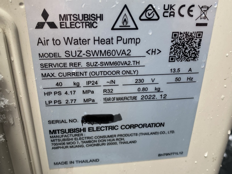

De SUZ-SWM60VA2 heeft een relatief kleine behuizing en verdamper (dezelfde als de *40VA2) en zal daardoor wat sneller in defrost mania raken.
Maar troost jezelf met het totaalplaatje en een waarschijnlijk prima sCOP voor verwarmen over het hele stookseizoen gezien ;)
Klopt ik mag wederom niet klagen, maar ik mis de satisfying lange runs zonder defrosts :P.

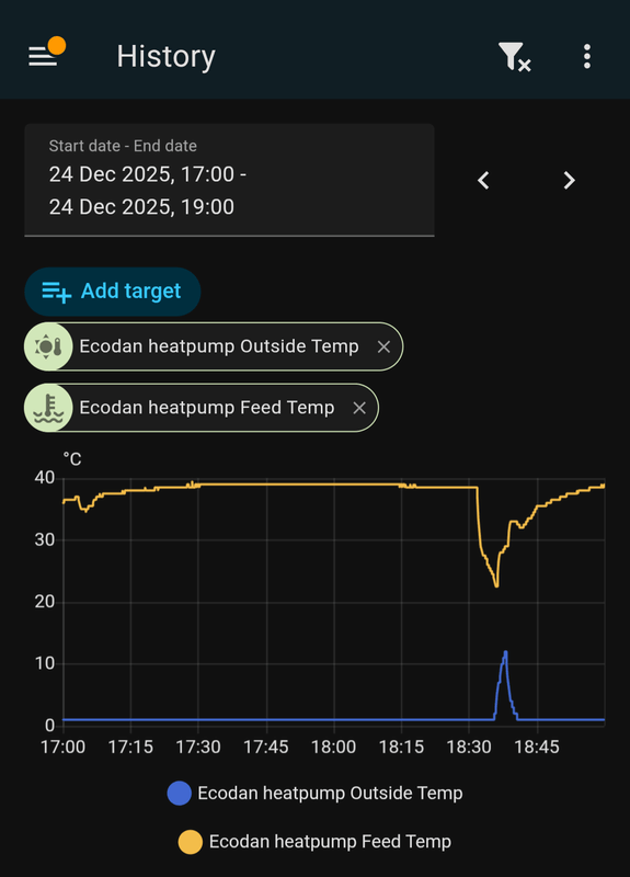

Vraagje: ik merk dat mijn warmtepomp flink meer lage frequentie geluid maakt bij de hoogste fan speeds. Is het een slecht idee alleen die te limiteren? Ik merkte namelijk wel dat mijn cop slechter werd van de stille modus
Tweede vraag is hoe maar volgens mij is er iets wat je met een kabeltje kan doen? Daar ga ik me dan daarna wel over inlezen

OK hou je vast.
Je compressor draait van 17:07 tot 19:00 uur continu 94 Hz, wat wordt onderbroken door één defrost rond 18:30 uur.
Warmteproductie:
- 17:00-18:00u (de eerste 7 min niet vol vermogen, daarna wel): 10,68 kWh
- 17:07-18:00u (53 min, volledig op vol vermogen): 9,53 kWh -> omgerekend naar 10,79 kWh voor 60 ipv 53 min
- 18:00-19:00u (volledige uur max vermogen, onderbroken door 1 defrost): 7,89 kWh
Dus het thermische vermogen zakt van 10,79 kW naar 7,89 kW in een uur zonder versus een uur met defrost, verschil van - 27%.
Wat het maximale thermische vermogen van jouw buitenunit rond het vriespunt is, hangt dus zeer sterk af van het aantal defrost (dus van luchtvochtigheid).
Edit: even databook erbij gepakt. Volgens het databook zou jouw PUZ-SWM100YAA bij Tbuiten 2 gr en Ta 35 gr een maximaal vermogen van 12.1 kW hebben (inclusief defrosts)... :? Bij Tbuiten -7 gr en Ta 35 gr is dat 11.9 kW (exclusief defrosts).
Wel een groot verschil, want als je 1 defrost per 2 uur hebt, dan meten wij hier een max thermisch vermogen van 9.34 kW, versus de 12.1 kW uit het databook.
Een kleine slag om de arm want (1) dit is geen officiële warmtemeter en (2) ik weet niet 100% zeker of de 94 Hz compressorfrequentie bij deze buitentemperaturen echt maximaal is voor jouw WP, maar ik heb een sterk vermoeden dat dit vermogen in het Nederlandse klimaat vaak lager uitvalt door de hoge luchtvochtigheid.

Wow dat is een flinke reductie. Ik heb mijn buitenunit in een dice warmtepomp kast staan, zou dat het vermogen beperken denk je? Want zelfs de 12 kW haalt ie niet tijdens die 94hz, ook in de periode dat er geen defrosten zijn
Dit waren overigens de Ta toen en de buiten temperatuur. Die Ta is zo hoog omdat Afbeeldingslocatie: https://tweakers.net/i/WYc74RWcDO7g4RLNoEiAGqOcPpY=/800x/filters:strip_exif()/f/image/AIFj7Ugo4hh8CR3b9kKguaw8.png?f=fotoalbum_large
Afbeeldingslocatie: https://tweakers.net/i/45U8JcHx8m704nofQSLxDJGvxN0=/x800/filters:strip_exif()/f/image/secwbcyy5sRmQrrTk9mBa8rg.png?f=fotoalbum_largetoen de warmtepomp net op temperatuur regeling was gezet en nog aan het leren was

Afbeeldingslocatie: https://tweakers.net/i/HW_Oh0KTYsInCqfiCS7pPwgH1m8=/x800/filters:strip_exif()/f/image/iGocvxMsAjAXI76OosLsfM2N.png?f=fotoalbum_large
Bij mij lijkt de defrost hier getriggerd te worden als die liquid temp de -10 aantikt, of is dat dus omdat het 11 graden onder de buitentemperatuur is?
  • Dsbwouter
  • Registratie: November 2021
  • Laatst online: 28-09 18:22
@jorritsmit
Wat voor buitenunit heb je? Bij mij gebeurd het bij 9° verschil tussen outside temp en Liquid outside. Wellicht als je aan de minimale interval zit dat die lager gaat. Hoe lang geleden was de vorige defrost ?
Ik heb een puz swm 100
Verschilt de hele tijd afgelopen dagen gemiddeld 1.5 uur uit elkaar? Ligt aan de buiten temperatuur. Hieronder zie je twee defrosts en overigens ook denk ik duidelijk dat het om de delta tussen de buiten temperatuur en de liquid temp gaat, want de defrost wordt eerder getriggerd met een hogere buiten temperatuur

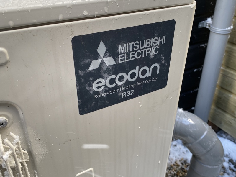

eelco74 schreef op zondag 4 januari 2026 @ 19:48:
Wij hebben net in november de sleutel van ons (ENG] nieuwbouwhuis gekregen, voorzien van een Mitsubishi SUZ-SWM60VA2 warmtepomp systeem. Zou iemand mij aan het overzicht in de startpost willen toevoegen ?
De buitenunit is tactisch door de bouwer achter de schuur gezet.
De boiler op zolder is 300liter een upgrade van de standaard 200 liter en alle 3 de verdiepingen zijn voorzien van vloerverwarming. Verder hebben we 14 zonnepanelen.
Vooralsnog lijkt de combinatie van vloerverwarming en WTW zeer comfortabel, zeker vergeleken met ons huidige jaren 80 premie A woning.
De buitenunit
En de boiler op zolder met WTW.
Wat voor model binnenunit heb je? Dan zal ik je toevoegen.
Wat de heg betreft: ik denk dat het wel meevalt. Je kan kijken of de Tbuiten gemeten door de buitenunit zakt na vanuit standby starten van een SWW run. Als de Tbuiten dan duidelijk zakt dan is er recirculatie. Ik vermoed van niet maar de foto geeft een beperkt beeld.

Hé, ik 'dacht' dat alle Mitsubishi units uit de UK kwamen, maar dat is dus niet het geval: deze 3 jaar oude buitenunit komt uit Thailand. Zijn en nog andere productielanden die Mitsus produceren die hier verkocht worden?

Gevonden…..

Jup dat is een D serie. Maakt niet zoveel uit maar zou misschien toch ff checken of jullie niet wat anders is beloofd.

Djvdb schreef op maandag 5 januari 2026 @ 10:20:
Vanwaar de interesse in het feit of het een D serie is? Is dit een minderwaardig product?
  • Djvdb
  • Registratie: December 2022
  • Laatst online: 07:57
pascallj schreef op maandag 5 januari 2026 @ 10:26:
Lastig om te zeggen of het echt minder waardig denk in de basis een goed product, dat is hier wel aangetoond maar het is niet de E-serie met ftc7. Dus je zult iets minder functionaliteit hebben.
Ze zijn begin 2024 begonnen met bouwen en het is mijn gok (gezien materiaaltekort) dat ze 144 dezelfde units in 2023 hebben besteld. In de specificaties staat in ieder geval niet specifiek vermeld welke warmtepomp we krijgen. Maar zo op het eerste gezicht heeft iedereen dezelfde gekregen
