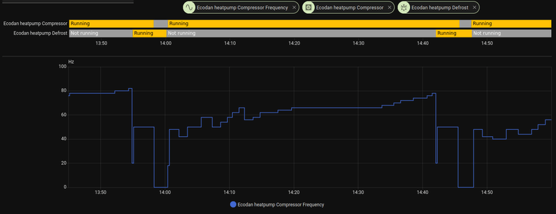

Die van mij heeft afgelopen zondag zijn tweede verjaardag gevierd. 5289 draaiuren en 2700 starts.
Als dat zo doorgaat dan zit ik na 20 jaar op 53.000 draaiuren en 27.000 starts.
Volgens een dubieuze bron ( ;) ) zou de compressor 100.000 draaiuren en 150.000 starts moeten meegaan.
Het gaat het hardst op de defrost mania dagen. Ik zie dat de binnenunit elke defrost 2 starts telt. Tussen 25 en 27 januari op 3 dagen 100 starts erbij. Dan vallen die totalen me nog enorm mee :+

@SebastiaanPs De SUZ stopt ook 1x vaker dan de power inverters per defrost cycle. Zie https://github.com/gekkek...5#issuecomment-3593414456

xoror schreef op woensdag 28 januari 2026 @ 21:44:
Ja je ziet het ook in de grafiek, 2 starts en stops.
Ben benieuwd of de power inverter met draaiende compressor de 4-wegklep omzet?

@EVfan Je heb een power inverter, die van jou stopt maar 1x per defrost cycle als het goed is. Als je gedetailleerde logging heb zie je zoiets
Afbeeldingslocatie: https://tweakers.net/i/fM6rYQJL5U3tW0hON7BNNZGqlxM=/800x/filters:strip_exif()/f/image/CU3Vl5ca9wlqpvFjAS9IZMB5.png?f=fotoalbum_large

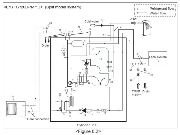

M_AW schreef op donderdag 29 januari 2026 @ 09:58:
Ik zit met een simpele vraag en waarschijnlijk een simpel antwoord (ja/nee), maar kan het zelf eigenlijk niet terugvinden in de handleiding of in dit topic. Wellicht dat ik er overheen lees en iemand me er op kan wijzen?
Ik heb dus een EHST20D-VM2D cilinderunit. Binnenkort gaan er werkzaamheden uitgevoerd worden waarvoor de CV-installatie enkele dagen buiten werking (en dus drukloos) gaat zijn. Is het dan nog wel mogelijk om SWW te maken? Het zijn natuurlijk gescheiden circuits, maar bij mijn vorige unit (LG met Integrated Water Tank) kwam ik er onverwacht achter dat de hele unit in storing ging, en dus ook SWW niet meer mogelijk was zonder flow door CV-circuit.
Ik denk dat het technisch al niet mogelijk is. Jouw binnenunit heeft geen immersion heater, dus zal je water rond moeten pompen via de andere kant van de water/water warmtewisselaar. En die leidingen staan via een T-stuk in verbinding met de CV leidingen. In theorie zou je als je de leidingen op druk brengt en afdopt een gesloten systeem kunnen maken als de 3-wegklep permanent in de DHW stand zou blijven staan, maar zodra deze schakelt (wat gebeurd bij bijvoorbeeld een defrost of na een DHW actie en ook bij de anti-vastloop functie), heb je geen kring meer en loopt de boel in de soep.
Afbeeldingslocatie: https://tweakers.net/i/KNvgSgyrrW14tLxW-u9q8-UjSTg=/fit-in/4000x4000/filters:no_upscale():strip_exif()/f/image/ecsFSIeFVpkHwuTTBHCV741r.png?f=user_large
Misschien zou je uit de voeten kunnen door de aanvoer en retour met elkaar te verbinden (mogelijk in combinatie met de 'emergency operation' zodat je alleen met de booster verwarmt en geen defrost van de buitenunit krijgt waar je mogelijk niet genoeg thermische massa voor hebt met zo'n korte kring) en zo weer een gesloten systeem maakt, maar of dat een goed idee is, laat ik aan anderen over.

xoror schreef op donderdag 29 januari 2026 @ 15:08:
@xoror
Dank je, ik heb geen gedetailleerde logging, maar heb met mijn BeeClear energiemeter, en de HW en Melcloud app wel een defrost patroon geanalyseerd.
Afbeeldingslocatie: https://tweakers.net/i/IjUI04RJlpCO8Asyiwdgau8Br_o=/800x/filters:strip_icc():strip_exif()/f/image/MfjzQ0xgsIaNxzJHvnBnZUI4.jpg?f=fotoalbum_large
En je ziet de compressor dan uitgaan (op 0030 uur) en weer aangaan op 0032 uur, althans zo heb ik het geïnterpreteerd.
Dat betekent dus dat ik per winter ruwweg 2 maal zoveel defrost heb als @SebastiaanPs en jij.

  • xoror
@EVfan Ja hij lijkt mijn patroon ook goed te volgen. Eerst dipje, dan gaat de compressor even aan de slag, en dan uit om vervolgens weer te verwarmen.
Mitsubishi Warmtepomp Uitlezen / Besturen | Optimaliseren
Zo doet mijn Zubadan het ook, tijdens defrost ff terug naar 22HZ, optoeren naar 56HZ, uit, en dan weer aan.
Dus 1 Stop>Start per defrost
Afbeeldingslocatie: https://i.imgur.com/q8cjIVR.png
[ Voor 3% gewijzigd door Grolsch op 29-01-2026 16:15 ]

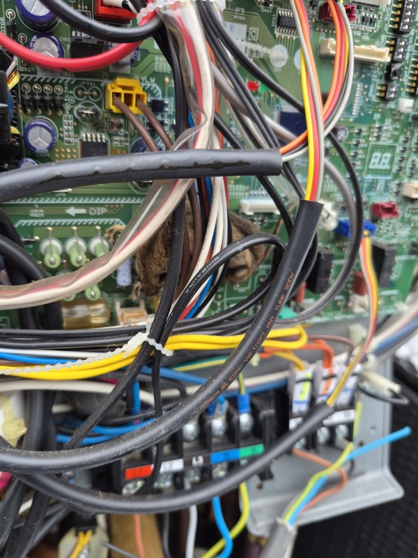

Hopelijk 1 warmtepomp met code UF opgelost, er zat een geelectrocuteerde muis in.Afbeeldingslocatie: https://tweakers.net/i/G2wUH19QX86Cy1bN47AFZaV14Hk=/x800/filters:strip_icc():strip_exif()/f/image/TXLgYYqr2ecxu2OTjEJtbopP.jpg?f=fotoalbum_large

Hopelijk 1 warmtepomp met code UF opgelost, er zat een geelectrocuteerde muis in.[Afbeelding]
Haha die zag ik niet aankomen.
Maar er zijn al meer diertjes geëlektrocuteerd door warmtepompen :)

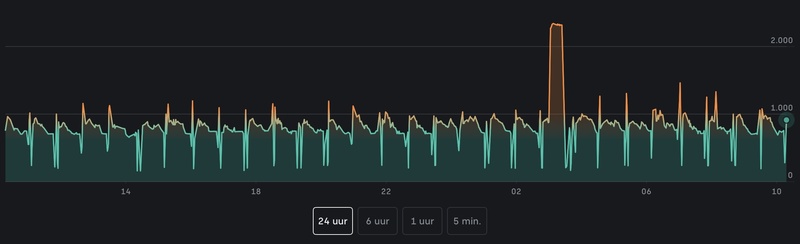

50 minuten is kenmerkend voor de warmtepomp die ik heb. Ook bij hogere niet defrost temperaturen is het 50 minuten patroon. Waarom is mij een raadsel? Het is geen pendelen.
Afbeeldingslocatie: https://tweakers.net/i/mSs8w1x9mswqefLBCLww3iEu0KI=/800x/filters:strip_icc():strip_exif()/f/image/FjJ0EPz7zD6ITZdyWvIzpp0t.jpg?f=fotoalbum_large

Vaste Ta 26. Dat zal rond zijn rond de 700-750 Watt. Temperatuur woning 20 graden. Geen thermostaat of andere regelingen. Alles de vloer in. Zelfde patroon ook bij Ta28-29. Of de tibber pulse meting klopt niet….
Gasloos. Mitsubishi scr-m60v-200d-set. Zonnepanelen 5760wp. Marstek Venus E V2. 5,12 KWh

WP: Mitsubishi Electric SUZ-SWM80VA2 + ERSD-VM2D. PV 3330 Wp. Huis 1931, gasloos sinds jan '24.
  • SebastiaanPs
  • Registratie: Oktober 2022
  • Laatst online: 18:27
pleio65 schreef op vrijdag 30 januari 2026 @ 22:00:
Dat is geen hoog vermogen. Bij welke hogere buitentemperaturen zie je defrosts dan (jouw post)?

  • pleio65
  • Laatst online: 28-09 23:54
SebastiaanPs schreef op vrijdag 30 januari 2026 @ 22:22:
De grafiek was van afgelopen nacht en vanochtend. -3 tot 0 graden. De luchtvochtigheid in huis was/is heel laag. Of het zijn geen echte defrosts, maar worden de dips veroorzaakt door een fout in de firmware? De frequentie van echte defrosts is variabel.
Bij die temperaturen is het volstrekt normaal om veel defrosts te zien.
Als je continu defrosts ziet bij buitentemperaturen van zeg 7+ graden dan klopt er iets niet, maar dat is dus niet het geval als ik het goed begrijp.
