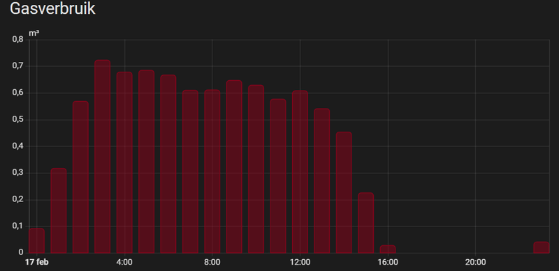

Als ik het gasverbruik van 17 februari 25 (rond vriespunt) erbij pak zit tik op iets van 6kW afgifte als ik het goed lees, voor een langere periode.
