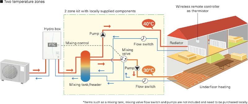

@Zjemm
Er zijn hier volgens mij niet zoveel Tweakers met een mixing tank en mixing valve.
Kun je eens een schema van je systeem delen, dus binnenunit, leidingen, mixing tank, mixing valve, afgifte zones 1 en 2?
Is het zo (zie afbeelding)?
Dat is als een parallel buffervat maar dan zelfs twee extra secundaire circulatiepompen (voor iedere zone 1) en een mixing valve om de Ta naar je vvw te verlagen.
Afbeeldingslocatie: https://tweakers.net/i/1YKerAgmVXOAyp-7KicJ6OWLjH4=/800x/filters:strip_icc():strip_exif()/f/image/OZ42kPKrJT73xK1qbSkblcw9.jpg?f=fotoalbum_large

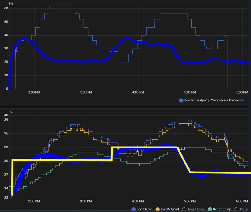

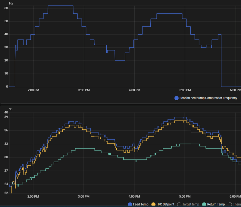

ik ben al een hele tijd bezig om uit te zoeken wat er mis is met mijn warmtepomp. Na vele fora doorgespit te hebben, heb ik volgens mij alle opties en instellingen wel een keer gehad. toch blijft mijn WP vreemd gedrag vertonen. Ik zou het heel erg waarderen als jullie eens met me mee willen denken welke handelingen ik nog meer kan doen.
Het probleem:
de compressor toert onnodig op naar hoge frequenties
Afbeeldingslocatie: https://tweakers.net/i/_7f8hhGp0LIyhvUJFxJga4sNBbk=/800x/filters:strip_exif()/f/image/YhW1gPOaMITOaox8PknPub9d.png?f=fotoalbum_large
hier zie je dat de compressor constant blijft op- en aftoeren. Dit doet hij in elke aanstuurmodus. De afbeelding is van mijn gewenste modus, flow temp mode. icm de CN105-ESP32 module + HA+NodeRed pas ik de setpoint aan om zo de het opgenomen vermogen te kunnen sturen. Dit heeft voor mij zeer veel voordelen; load balancing bijvoorbeeld.
De setpoint volgt de flow(feed) temp altijd met -0.9 graden offset, bij -1.0 graden stopt de WP namelijk met werken. Die offset is er om te zorgen dat deze laag blijft in frequentie. dat lijkt hij te negeren en toert rustig steeds hoger op.

Dus nu mijn vraag; waarom wil de WP zoveel vermogen afgeven? De setpoint is namelijk altijd lager dan de huidige waarde. Ik zou verwachten dat die het volgende zou moeten doen:
Afbeeldingslocatie: https://tweakers.net/i/aJpMwrcu4iNHjYZIwF2M4SIKQpQ=/800x/filters:strip_exif()/f/image/DkjN3fCDRQeK09bKn6ckfzsq.png?f=fotoalbum_large
Let hierbij op de door mij ingekleurde lijnen.
setpoint (geel) hoger dan flow temp(blauw) = compressor hoger(bovenste grafiek).
setpoint hoger dan flow temp = compressor lager.
setpoint gelijk aan flow temp = compressor netjes hoger/lager/gelijk moduleren.

@nylezz Je wijzigt het setpoint veel te vaak. Dat trekt de PI(D)-regeling van de WP niet. Die is daar veel te traag voor.
Zet je regeling maar eens uit, en gebruik de hardware van @xoror enkel voor monitoring. Je probleem is dan gegarandeerd over.
Als je wel zelf iets wilt sturen, wijzig je setpoint dan hooguit 1x er uur. Dan trekt de WP het wel.
En waarom overigens die fake buitentemperatuursensor? Dat heeft een goede WP helemaal niet nodig. De mijne heeft het ook niet en draait (bij warmtevraag) hele dagen rond de 30 a 40 Hz, zonder allerlei ingewikkelde regelingen die, zoals je inmiddels zelf hebt ervaren, meer kwaad doen dan goed.
Jij bent iets wat heel simpel is veel te ingewikkeld aan het maken.

Zo te zien gebruik je mijn software. Lees dit https://github.com/gekkek...iscussioncomment-14934276 en vooral het deel over setpoint bias, ws is dit wat je zoekt.
Ik denk dat je probleem is dat je lukraak de flow setpoint -0.9c volgt zonder model. Bij elke overshoot ga je een hogere flow setpoint instellen (wp gaat luisteren en weer stukje overshoot doen, en jij verhoogt het weer vanwege je -0.9c regel). Je ziet dat hij continu stijgt, vooral de delta T neemt toe, en daardoor vraag je veel vermogen van je wp. Ik gok dat dat aan de hand is.
Hier bijv mijn run van vandaag met de bovengenoemde AA mode.
Afbeeldingslocatie: https://tweakers.net/i/j_nbEhguP6GEAc0cYVFWqjhyds4=/800x/filters:strip_exif()/f/image/Mwx3xsLYIFZDLp9BPfTEDdv4.png?f=fotoalbum_large
@Andrehj Ik pas evt elke 10m setpoint aan, maar er zit wel een model achter, dus niet lukraak, en dat gaat vrij goed.

@Andrehj dank voor je snelle reactie. het is een lange post maar het staat er wel in verstopt.
"De afbeelding is van mijn gewenste modus, flow temp mode." ik gebruikt dus de enige modus die het toelaat om de flow temp te wijzigen nl. "Flow temperature (Target flow temperature)" dus niet room-, weather- of AAmode.
ik heb me redelijk ingelezen denk ik om te voorkomen dat ik onnodige vragen zou stellen. Heb je verder nog ideeen?

Hij bedoelt het interval van de ruimteregeling. Als je traag gedrag wil hebben dan zet je die op 60 min (range 10-60 min).
Ik heb online geprobeerd te vinden hoe de aansturing van 2 zones (@xoror ) werkt maar kan het niet vinden. Er is een mixing tank, een mixing valve (om een lagere temp naar vvw te sturen dan naar radiatoren) en twee extra pompen.
Edit: en ik zie ook twee flow switches.
Er is een instelling van de mixing valve en de binnenunit krijgt de temp van de mixing tank door.
Afbeeldingslocatie: https://tweakers.net/i/kOoeZA1V1-T_LAH1x7jnzxS2xEo=/232x232/filters:strip_icc():strip_exif()/f/image/riwOowpHmCUoI2t4qsxTYCQI.jpg?f=fotoalbum_tileAfbeeldingslocatie: https://tweakers.net/i/sUb34Tmd08pcCcm6a_28Ft4_Uw4=/232x232/filters:strip_icc():strip_exif()/f/image/U1I5KbY3vS4oZF9dvdGBRI6f.jpg?f=fotoalbum_tile
De twee zones kun je ieder op de normale manier instellen, bijv met de ruimteregeling. Dat klopt toch?
Ik denk dat jouw setup ongeveer zo is:
Binnenunit pompt naar mixing tank
- Vanuit mixing tank leiding met pomp naar zone 1 (1e verdieping met radiatoren)
- Vanuit mixing tank leiding met mixing valve en daarna pomp naar zone 2 (begane grond met vvw).
Zou heel nuttig zijn als je (met hulp van de afbeelding hierboven) een schema kan tekenen van jouw setup. Op de foto onderin jouw kast zal denk ik de mixing tank zijn.

  • nylezz
  • Laatst online: 26-08 13:17
@Andrehj
ja, klopt ik ben net al jullie berichten nogmaals aan het doorlezen en toen zag ik dat ik jouw eerste reactie aan mij anders had gelezen.
Ik heb vannacht mijn de AA script van @xoror geactiveerd gehad met veel betere resultaten dan die van mij.
ik heb zoveel wijzigingen gedaan (buiten temp faken e.d.) om te proberen de WP te laten doen wat ik wil. maar nu, met jullie reacties en nu al betere resultaten wil ik het uiteindelijk sterk vereenvoudigen.
nylezz schreef op woensdag 12 november 2025 @ 08:54:
@Andrehj
Je schrijft nog steeds niet welk probleem je op wilt lossen. Wat is er mis met een constante aanvoertemperatuur (die je misschien 1x per dag wijzigt op basis van de buitentemperatuur) en voor de rest gewoon alles standaard laten?
Nogmaals: Jij maakt iets (verwarmen met een WP) wat in de basis heel simpel nu veel te ingewikkeld.
dat ga ik nog even proberen te maken

hier wat data: (dat gedrag zag je tussen 11:00 en 17:00
Afbeeldingslocatie: https://tweakers.net/i/dScAx9rlPScOhT8AcLybxLqUj7Y=/800x/filters:strip_exif()/f/image/c6q3mpqEU2F6ynnJ2VQUachl.png?f=fotoalbum_large
Afbeeldingslocatie: https://tweakers.net/i/zcvLt0Dt_iLQKB3PaBM2LPRqyGs=/800x/filters:strip_exif()/f/image/9LQorFEYbVZ99pa4YEHdZA7v.png?f=fotoalbum_large
Afbeeldingslocatie: https://tweakers.net/i/-_fHAOb4teAP_1wjeWHNZ4DqrG8=/800x/filters:strip_exif()/f/image/43gFCCew9ilYD5PS1AxnGtBZ.png?f=fotoalbum_large
Afbeeldingslocatie: https://tweakers.net/i/YGH_Z3S9Skxba7gztU4pK626l9k=/800x/filters:strip_exif()/f/image/mrDo2wcnwZ9cEnFxjTvPKvP1.png?f=fotoalbum_large
Afbeeldingslocatie: https://tweakers.net/i/LFQ1HXuAc4msIFmWrqp6TdnfZfU=/800x/filters:strip_exif()/f/image/DuVUSfCEMA42ZEUr1rUgnhK9.png?f=fotoalbum_large
Afbeeldingslocatie: https://tweakers.net/i/LVamXZ5PrxHRMGCeBpc6TPm3RRM=/800x/filters:strip_exif()/f/image/bJH9u3fKdraau1DYQwPSmxdF.png?f=fotoalbum_large
Afbeeldingslocatie: https://tweakers.net/i/yG5PJdDPa96Y65AF6R7mkz8MvL0=/800x/filters:strip_exif()/f/image/SJOrwUW1zvgqs2TyoGW4ABQm.png?f=fotoalbum_large
Afbeeldingslocatie: https://tweakers.net/i/QzVAku7RDhsfpTlqSZCd3dSop5s=/800x/filters:strip_exif()/f/image/pKuW78VBSqeTB5TWXdyAH5t7.png?f=fotoalbum_large
Afbeeldingslocatie: https://tweakers.net/i/PghICLFbrDXAY6Gn6F3M-hXPk4U=/800x/filters:strip_exif()/f/image/dKxfELfvJNKwFVJEc1RFebmx.png?f=fotoalbum_large
Afbeeldingslocatie: https://tweakers.net/i/1fT3W7e_ojVajZywEQA56NxIaVE=/800x/filters:strip_exif()/f/image/sQfswlQlviu7qEUzC7NoqXN5.png?f=fotoalbum_large
Afbeeldingslocatie: https://tweakers.net/i/q60WWN6AVh_3QnRHR0yDymzX6Hk=/800x/filters:strip_exif()/f/image/8b6chE5yUnI4f7gzv8ytSDuL.png?f=fotoalbum_large
je ziet wel die mixing vale status wisselen bij het gedrag.
hier even ingezoomed:
Afbeeldingslocatie: https://tweakers.net/i/0hf63vyJIhruteletzR0P9SUVZg=/fit-in/4000x4000/filters:no_upscale():strip_exif()/f/image/5QXS2rNovDYPNszTLAp9sF0z.png?f=user_large
Er is inderdaad het een en ander aan hardware geïnstalleerd (mixing tank, mixing valve, 2 extra pompen), snap dat je niet direct dat eruit wil laten halen en dat je het met de instellingen wil proberen op te lossen. Eens kijken of dat toch nog lukt.
ik ga het wel navragen in elk geval, ook even kijken wat dat kost en wat zij aangeven als nadelen

@Zjemm Mapping moet ik nog een keer doen maar het is
0 = Waiting
1 = Closing
2 = Opening
3 = Initialize
4 = Stop
Mitsubishi Warmtepomp Uitlezen / Besturen | Optimaliseren
[Afbeelding][Afbeelding]
Jij gaf eerder aan dat van zone 1 geen temperatuur bekend is, maar ik zie die wel in jouw eerdere post hier:
Zjemm in "Mitsubishi Electric Ecodan Lucht/Water Warmtepompen"

  • nylezz
@Andrehj
in mijn eerste post probeerde ik mijn beschrijving eenvoudig te houden met de hoop dat iemand zou zeggen: "ow het is dipswitch xx" maar dat is het zoals verwacht niet.
zoals in mijn eerste post:
"Het probleem: de compressor toert onnodig op naar hoge frequenties"
beter beschreven is het probleem: het systeem pendelt. Dit wil ik graag verhelpen. Er is weinig warmtebehoefte op dit moment en waarom stijgt de WP naar 50+Hz en overshoot hij het Setpoint en valt hij uit?
ik hoop dat het zo iets duidelijker is.
de komende tests:
ik laat het setpoint nu op een vaste waarde staan, bijvoorbeeld 35grC
ik gebruik de AA van xoror
daarnaast heb ik de wens om het te kunnen manipuleren. Zoals @xoror beschreef is dit te bereiken met de bias. dat is iets voor wanneer het systeem in basis niet meer pendelt

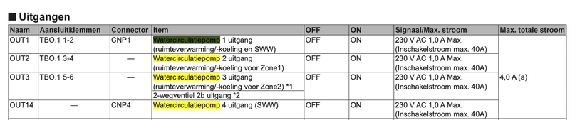

  • xoror
Ja een pagina verder optie D (met 2 zones), is wat @Gugl heeft volgens mij.
Maar zijn installateur zegt dus dat de thermostaat de water circulatie pomp niet kan bedienen in z1 en z2 als je optie D gebruikt. En dat de thermostaat dus zelf de pomp moet aanslingeren bij demand. Er zou dan een verschil zijn tussen officiële en 3rd party. Ik vindt dit moeilijk te geloven als de handleiding zegt dat je zowel in1/in6 als draadloos kan gebruiken.
Afbeeldingslocatie: https://tweakers.net/i/J8nR2AuvmHZcG9CctuUyNvwznfM=/x800/filters:strip_exif()/f/image/RihC3B5Md8mcXaWo3yViSz0e.png?f=fotoalbum_large
Dat lijk me echt dom dat de FTC niet kan beslissen om de pomp aan te zetten. Je kan gewoon al die pompen aansluiten, dus ik zou het erg onlogisch vinden als het niet werkt.
pomp 1 en pomp 2 zijn gewoon aan te sluiten via
Afbeeldingslocatie: https://tweakers.net/i/0V_SYgXHYcyovAzjoq5Tnq-Mk0Q=/800x/filters:strip_exif()/f/image/ii8ADlOIqYfAkozv1evUy1G6.png?f=fotoalbum_large
Dus dan rest alleen de stelling nog dat deze alleen bediend kunnen worden met officiele thermostaten en niet met in1/in6. Dat lijkt me onzin ?
[ Voor 41% gewijzigd door xoror op 12-11-2025 16:09 ]

Let even op dat het specifiek gaat om multizone met 2 water circulatie pompen (out1 en out2), zijn installateur beweert dat die pompen alleen aan te sturen zijn met een officiële mitsu thermostaat 8)7 8)7
En dat een thermostaat op in1/in6 niet gaat werken om die pompen aan te sturen met FTC7. De thermostaten op in1/in6 zou dan via eigen schakeling de circulatie pomp moeten inschakelen.
In FTC7 heb je ook OUT1/OUT2 met hetzelfde doel, en ik geloof niet dat die niet aangestuurd worden als je in1/in6 sluit/opent. Het staat gewoon in de handleiding.
Misschien zitten op bepaalde thermostaten meer marge oid :+
Als je nog de keuze heb zou ik niet de draadloze mitsu thermostaten nemen, ze geven/werken alleen op 0.5c graden. Dat is in warmtepomp land heel veel, en zonde als je niet fijner kan sturen.
[ Voor 21% gewijzigd door xoror op 12-11-2025 20:07 ]

@xoror Er zit maar 1 pomp tussen die zowel de vvw verdeler in de kelder als op de 1e vd voorziet van water.

Ik zat nog even naar je grafieken te kijken (hier en hier). Het probleem is dus telkens pendelen als de warmtepomp langere runs maakt en op minimumvermogen aan het verwarmen is, ook als alleen de vvw van zone 2 wordt verwarmd. De ruimteregeling is goed ingesteld en geeft voldoende speelruimte. Voor afslaan is de Ta voor Z2 op minimumvermogen telkens rond de 27 gr.
Bedacht me nog 2 mogelijkheden:
1. Ruimteregeling instellen van 28-35 gr, dus minimumtemperatuur ophogen zodat pendelen hopelijk verdwijnt
2. Thermo diff adjust onderwaarde aanpassen van -5 naar -9. Dan gaat ie veel langer wachten met herstarten, wat ook helpt om pendelen te voorkomen.
Probeer eerst even 1 en als dat onvoldoende helpt dan ook 2 (beide dus).
We nemen hier de waarschijnlijke oorzaak niet weg (vermoedelijk de 2 zoneregeling) maar misschien kunnen we de nadelige gevolgen zo wat tegengaan.
WP: Mitsubishi Electric SUZ-SWM80VA2 + ERSD-VM2D. PV 3330 Wp. Huis 1931, gasloos sinds jan '24.

Gaat hij dan nog wel aan? Stel de RR probeert (in het tussenseizoen) op 28 graden te draaien en slaat op enig moment af omdat hij het vermogen niet kwijt kan.
Dan blijft de pomp lopen met de buitenunit uit totdat de aanvoertemperatuur 28 - 9 = 19 graden wordt. Dat duurt denk ik wel heeeeel lang...
Zelf zit ik op min temp van 25 graden met een thermo diff onderwaarde van -4. Dan gaat hij weer aan zodra de aanvoertemp naar 21 graden gezakt is.
(maar e.e.a. is erg afhankelijk van huis, isolatie, mate van vloer-buffer etc)
xoror schreef op woensdag 12 november 2025 @ 20:02:
Waarom een multizone?
PVOUPUT - 13.400WP - Twente

Afbeeldingslocatie: https://tweakers.net/i/e2VWkhEbPFti6YXjfsdJnFJOHHU=/800x/filters:strip_exif()/f/image/LnBlDnjUf8NgaRzahY8hDa5h.png?f=fotoalbum_large
Vandaag zag ik iets aparts, Ik was aan het verwarmen en opeens kwam er een SWW mini-run tussen door van iets meer dan 1 minuut. Mijn 3-wegklep is ook echt geschakeld, dus hij was echt sww aan het doen.
Het gekke is dat SWW vanochtend al gedraaid heeft, en daarom zelfs nog 0.5c overshoot heeft. Ik heb tempdrop van 7 bij setpoint van 47. Dus hij zal nog lang niet af moeten gaan. SWW vat is immers nog 47.5c
Glitch in the matrix?
  • xoror
@SebastiaanPs Volgens deze tekening wel. @Blackraven Is er nog een scenario dat we water pakken van de andere zone om te mengen ? Of is dat altijd de retour van de gemengde zone ?

@SebastiaanPs dat klopt. je WP gaat dan ook steeds de temperatuur aanmaken die nodig is voor de warmste zone + enkele graden extra omdat dat water nog door de tank/buffer gaat of ermee gemixt wordt. In praktijk slaat de compressor dus ook niet onmiddellijk aan bij warmtevraag maar gebruikt ie eerst de buffer. Het systeem heeft hier ook zo een tijd gewerkt... Maar is nefast voor je rendement.
@xoror dat is volgens mij altijd de retour van de gemengde zone ; zoals je ook ziet op de tekening.

xoror schreef op donderdag 13 november 2025 @ 20:50:
@SebastiaanPs waarom hebben ze in hemelsnaam voor nieuwbouw een mixing tank dan lopen plaatsen 8)7
met zoveel vv m2.
Vanwege disbalans tussen vvw beneden (= veel afgifte en erg traag) versus radiatoren/convectoren boven (= weinig afgifte en veel sneller).
Ik heb dat hier ook :)
