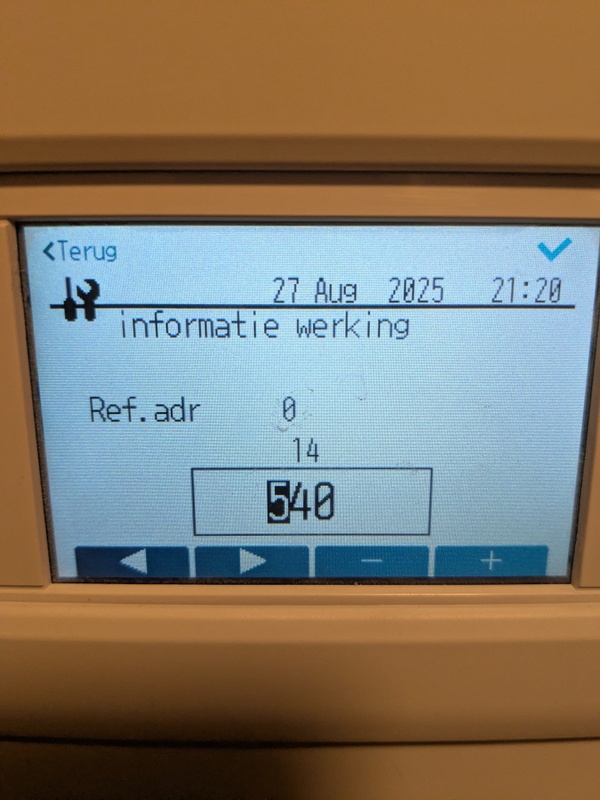

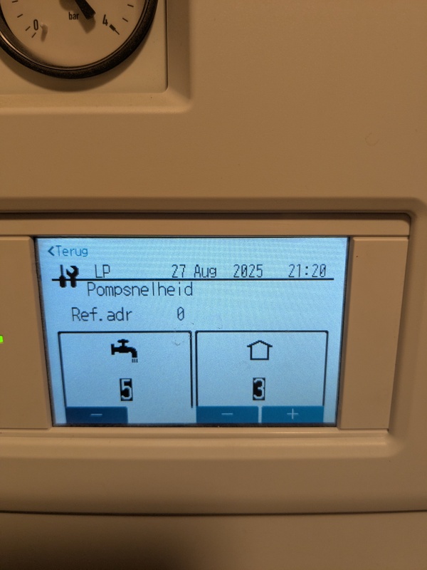

In februari trokken we in onze nieuwbouwwoning in. We gingen akkoord met de installatie van een Mitsubishi Ecodan ERST-20D-VM6E binnenunit met "omkeerbare opslagmodule 200L" en SUZ-SHMW40VAH buitenunit.
Ik zat met enkele vragen, maar dit blijkt het eerste mitsubishi-toestel te zijn dat onze installateur plaatste, dus ik heb meer vertrouwen in de expertise op Tweakers.
1) Een "LP"-icoon flikkert. In eerste instantie dacht ik dat dit ging om het Legionella programma, maar bij navraag bij Mitsubishi bevestigden ze mij dat deze LP een melding is dat er een debiet is waargenomen buiten het ingestelde debietsbereik van de warmtepomp (standaard tussen de 5 en de 100l/min). Ik vond in deze post enkele reacties terug wanneer ik zocht op "lpm", maar het is mij niet echt duidelijk hoe ik het ideale cijfer kan bepalen. Ik heb de code om dit in het menu te wijzigen, en heb de MelCloud app werkend op mijn gsm.
2) We koelen onze woning ook. Momenteel stelde ik in dat de koeling start vanaf 24.5° Celcius. Doorheen de dag hebben we op warme dagen een ruim overschot aan zonne-energie, maar soms heeft dit tot gevolg dat de WP nog door blijft koelen eens de zon al onder is en het buiten al afgekoeld is. Is er een manier om dit efficiënter te configureren?
3) Momenteel draai ik om 14h, wanneer we in de zomer het grootste zonne-overschot hebben, een dagelijkse SSW verwarm taak (zodat de warmtepomp niet 's nacht begint te draaien nadat we voor het slapen gaan een douche hebben genomen). Ik begreep dat dit niet het meest efficiënt is om dit op het warmste moment van de dag te doen (maar dat maakt ons niet zoveel uit gezien de zonne-overschot), maar heeft dit ook een negatieve impact op de levensduur?
[ Voor 13% gewijzigd door Filip91 op 24-08-2025 18:03 ]
@Filip91 Flow moet bij een WP zo hoog mogelijk. In jouw geval (5 kW wp) liefst zo'n 14 lpm. (Dan kun je die 5 kW nog net bij een dT van 5 graden kwijt).
Via het menu (code 540, zoek daarop in dit topic) kun je dat uitlezen. Wat haal je nu?
Hoe werkt je temperatuurregeling? Zit er een zoneregeling de boel te frustreren?
Standaard bij een WP met VVW is alle groepen helemaal open draaien en alleen waar je teveel warmte hebt die boel wat knijpen.
Over 2. Ik ken de E-generatie bedieningen niet. Hoe stel je die 24.5 graden in? En welke watertemperatuur gebruik je? Bij mijn D-generatie kan ik instellen wanneer de WP draait. Dat moet bij jou toch ook kunnen?
Over 3. Dat lijkt me voor nu prima. Zet de watertemperatuur niet te hoog, dat bespaart veel energie. Voor meer tips: Andrehj in "Lucht/Water warmtepomp om mee te verwarmen en te koelen #10"
[ Voor 4% gewijzigd door Andrehj op 24-08-2025 18:09 ]

Andrehj schreef op zondag 24 augustus 2025 @ 18:07:
Bedankt voor deze feedback @Andrehj !
1) I) Pompsnelheid stond momenteel op stand 5 (zowel SWW als verwarming). Bij het opstarten van de verwarming/koeling gaf code 540 een resultaat van 19 lpm. Op stand 4: 17lpm, op stand 3: 14lpm (zie screenshot)
Is het inderdaad hoe hoger hoe beter, of zet ik de pompsnelheid best op stand 3 om deze lpm van 14 te behalen? En wat met de pompsnelheid van de SWW (moet ik deze laten staan op stand 5, of doen ik deze ook aan te passen)?
II) Ik voegde ook een screenshot van de handleiding toe. Het is me niet helemaal duidelijk of de tabel 4.3.1 over dezelfde genieten gaat (voor mijn type: 6.5-17.2 bereik, en 7.2 aanbevolen).
III) Ik voegde ook een screenshot toe van de huidige instelling "bereik stroomsnelheid warmtepomp". Momenteel staat deze op mij 25l en max 100l, zijn deze waarden correct?

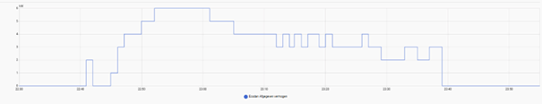

Ik gebruik de HA koppeling momenteel alleen voor kijken naar de settings, ik stuur er nog niets mee aan.
De woning stond op koelen met een doeltemperatuur van 20 graden, dat heb ik al verhoogd naar 22 zodat de WP wellicht minder vaak aan probeert te slaan. Geen verschil.
De buren (zelfde type woning, zelfde installatie) hebben exact hetzelfde gedrag (en zijn totaal niet technisch dus hebben dat ding alleen maar op koelen gezet en daar houd al hun kennis op).
Het begint inmiddels wel een beetje een geluidsoverlast dingetje te worden op deze manier voor de buurt.
Ik neem aan dat dit gedrag niet normaal is? Hoe komt het en wat kun je er tegen doen, anders dan alleen koelen uitzetten?
Als je in de “cool flow temperature” modus koelt, dan stel je de watertemperatuur in. Dan is 20 of 22 graden te weinig, daardoor is je warmtepomp enorm aan het pendelen. Probeer eens 18 graden.
Met koelen kan het lastig zijn om je minimumvermogen kwijt te kunnen. Daarom ook zoveel mogelijk van je afgifte open, dus geen zoneregeling. Behalve evt je badkamer.

Filip91 schreef op woensdag 27 augustus 2025 @ 22:44:
Nog even antwoord op jouw vragen.
Het bereik van de flow sensor moet je op de standaard waarden laten staan (!). Anders krijg je verkeerde waarden. Volgens mij is 25-100 zoals jij nu hebt ingesteld niet standaard.
De pompstand zou ik in jouw geval op 3 zetten voor verwarmen: flow 14 L/min is prima voor jouw warmtepomp zoals @Andrehj al aangaf.
De pompstand voor SWW kan je ook testen, hoeveel flow je bij elke stand hebt. Tijdens SWW runs geeft je warmtepomp een relatief hoog vermogen dus wellicht stand 4. Niet stand 5 ivm geluid dat de binnenunit dan produceert.

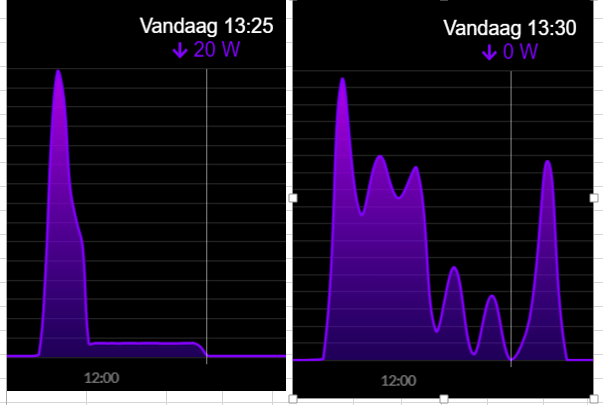

Sinds ongeveer 2 maanden heb ik de HomeWizard p1 meter incl. Energy+ account. Dit gaf al leuke inzichten. Om nog beter inzicht te krijgen in het verbruik van onze Mitsubishi Ecodan warmtepomp heb ik deze week nog een 1 fase HW kwh meter laten aansluiten op de 1 fase groep in de meterkast. (meterkast zelf is 3 fase)
Het viel me direct op dat het verbruik voor het opwarmen van het water volgens de kwh meter afweek (lager was) dan de inschatting van de warmtepomp. In eerste instantie vertrouwde ik de HW kwh-meter meer dan de warmtepomp inschatting. Nu ik er echter nog eens goed naar kijk, vraag ik me af of de HW kwh-meter volledig registreert.
Bij het inschakelen van de warmtepomp boiler schiet het verbruik bij zowel de kwh meter als het totale stroomverbruik omhoog richting de 3000w, logisch. bij de kwh uur meter duurt dit zo’n 50 minuten, daarna verbruikt het opwarmen nog maar circa 146w (30 min). Als ik echter naar het totale stroomverbruik via de p1 meter kijk, blijft dit na die 50 minuten nog vrij hoog (ondanks dat ik geen andere grootverbruikers aan heb staan).
Herkent iemand dit? Is er misschien een HW gebruiker die wat data/grafiek kan delen als hij/zij zijn warmtepomp boiler laat opwarmen?

Gebruik van de back-up heater vermoed ik. Die zit op een andere groep en meet je dus niet.
Hier een plaatje van mijn legionella run naar 62 gr vandaag, met kWh meters op beide groepen.

Je meet dus een verschil tussen twee HW devices. Dat heeft niks met je Mitsubishi WP te maken, maar er gaat iets mis met de manier waarop HW meet.
Dit kun je daarom beter posten in het topic van HW: HomeWizard Energy - De modulaire WiFi P1 meter

SebastiaanPs schreef op zondag 31 augustus 2025 @ 21:30:
Dat zou m zomaar kunnen zijn ja!. Is het mogelijk om met 1 kwh-meter zowel de wp als booster te meten?
Gaat de booster boven een bepaalde watertemperatuur aan?
Verder zie ik tijdens het opwarmen dat het water eerst zo'n 4 graden afkoelt, en dan pas verwarmd wordt. Is dit normaal?

Steffen30 schreef op dinsdag 2 september 2025 @ 20:01:
@Steffen30
Ja dat bij het opwarmen van de boiler de temperatuur eerst zakt is “normaal”.
Dit is het gevolg van menging van de boilerinhoud doordat de pomp gaat draaien als het verwarmen begint. In de boiler heerste eerst van onder van boven een geleidelijk temperatuur verloop. Hoeveel de temperatuur zakt hangt o.a. van waar je sensor zit.
Nee je warmtepomp en booster horen op aparte groepen te zitten dus heb je een extra kWh meter voor nodig. Of evt checken met de ESP en Home Assistant.
De booster gaat voor SWW normaal gesproken alleen aan bij een legionella run, of als je het SWW setpoint veel te hoog zet waardoor de compressor het niet haalt.
Mbt laatste vraag: zie het antwoord van @EVfan hierboven.

Hoi allemaal,
Sinds kort ben ik eigenaar van een SCR-M60V2-200E SET.
Ik heb het idee dat er mogelijk te weinig koudemiddel is bijgevuld, maar ik wil nog niet te snel conclusies trekken. Begin volgende week komt de installateur alles controleren. Toch ben ik alvast benieuwd naar jullie ervaringen en inzichten.
Mijn SWW staat ingesteld op 50 °C met een toegestane daling van 10 °C, gemeten op de bovenste sensor (“Normaal”). Ik kom uit op een COP van circa 1,74, wat met de huidige buitentemperatuur behoorlijk laag is. Daarbij valt me op dat bij een setpoint van 55 °C het boosterelement al wordt ingeschakeld om die temperatuur te halen.
Wanneer de warmtepomp inschakelt draait de ventilator op 630 RPM. Hieronder de gemeten temperaturen en vermogen tijdens een tapbereiding:
Afbeeldingslocatie: https://tweakers.net/i/nqIPwnpIO8En_e12_RaaX1NCYFg=/800x/filters:strip_exif()/f/image/mvJrhU8BEFMOiM9frGdw2UNO.png?f=fotoalbum_large
Afbeeldingslocatie: https://tweakers.net/i/tDJ382SlXYg7nZbeWCxbppMYzq0=/fit-in/4000x4000/filters:no_upscale():strip_exif()/f/image/STsz6fxWEcJGUAaeYrrJLPne.png?f=user_large

Jhaboekel schreef op donderdag 4 september 2025 @ 14:28:
Hoi allemaal,
Die Ecodan vloeistofleiding 1 temp is de verdamper intrede temperatuur (TH3). Die is bij jou abnormaal laag bij deze buitentemperatuur: bij Tbuiten 19 gr daalt ie tot ~2-3 gr, dat verschil is te groot. Dat kan inderdaad een tekort aan koudemiddel zijn.
