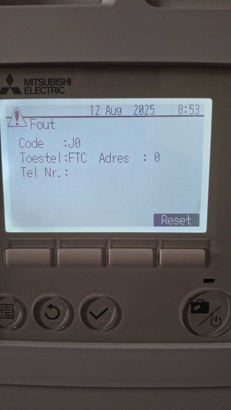

Ik heb sinds vandaag dat elke keer deze melding in beeld komt: Afbeeldingslocatie: https://tweakers.net/i/rYWw1JFgTbipp4PxwK-4bKZ_PEw=/x800/filters:strip_icc():strip_exif()/f/image/DlnpB79UD3onygBtD3Zp6BZV.jpg?f=fotoalbum_large
Ik kan de error resetten, maar na een paar minuten/seconden popt hij weer op. Nu las ik dat het vaak een instellingfout is waarbij een thermistor niet goed staat. Daar heb ik de beschikbare opties geprobeerd, maar dat haalt niets uit. Dus die staat nu weer op Main.
Mijn installateur komt volgende week langs om er eens naar te kijken. Maar zijn er toevallig mensen bekend met dit probleem? Ik heb deze keer niets veranderd :) dus het is spontaan verschenen.
Grappig is trouwens dat nu in Melcloud staat dat de kamertemperatuur -39 graden is...

Uit de handleiding: "J0 - Communication failure between FTC and wireless receiver - Check connection cable for damage or loose connections."
Heb je een draadloze thermostaat in gebruik toevallig?
  • xoror
@Wouterie even checken of die home assistant actions goed staan (waar je toen permission voor moest geven). Hij krijgt een tijdje geen data door zo te zien dus is daar iets mis mee.
kan je de remote thermostat ip benaderen en geven die correcte waarden door?
volgende stap is bij je automation de traces nakijken of de temps worden doorgegeven aan de wp.
Mitsubishi Warmtepomp Uitlezen / Besturen | Optimaliseren

@pascallj & @xoror Ik heb de draadloze thermostaat er juist een tijdje geleden tussenuit gehaald vanwege een verbouwing. De thermistor staat weer op Main RC, niet op Room RC-1 zoals eerder bij de draadloze thermostaat.
  • xoror
@Wouterie heb je de remote thermostat esp eruit gehaald?
  • Wouterie
  • Registratie: Januari 2017
  • Laatst online: 29-08 12:29
@xoror De Ecodan kijkt, als het goed is, nu helemaal niet meer naar de CNRF poort. Maar blijkbaar verwacht hij dus toch daar ergens een waarde te ontvangen. Wel gek, want die module heb ik er al weken geleden uit gehaald. Dat het nu pas problemen oplevert vind ik toch wel raar.
  • xoror
@Wouterie als ie eruit is en je heb er niet meer naar verwezen dan is dat wel apart, en dan ook pas weken later...

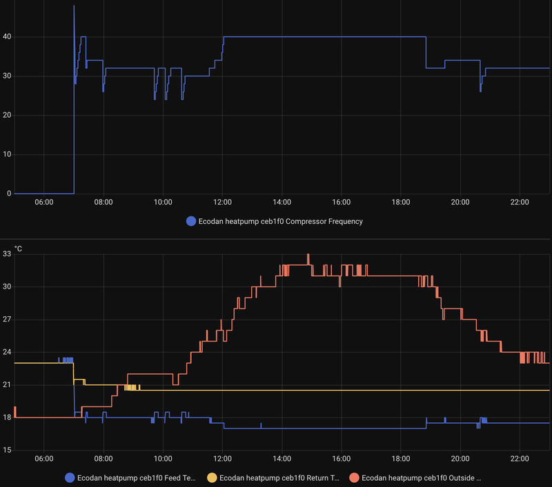

Ik ben nu een paar dagen een beetje aan het monitoren wat er gebeurd met koelen, maar kan er niet echt wijs uit worden hoe bepaald wordt op welk vermogen of met welke frequentie de WP gaat draaien. Sommige dagen moduleert de WP terug naar 20/28 Hz, maar op andere dagen blijft hij stabiel op 42 Hz en zal hij ook niet terugzakken ondanks dat ik in alle gevallen de gevraagde flow temperatuur ongeveer een graad boven de huidige flow temperatuur heb proberen te houden.
Kan iemand mij uitleggen (of de goede richting op sturen waar ik moet zoeken) waar dit van afhangt. Heeft het te maken met de buitentemperatuur, luchtvochtigheid of andere zaken? Volgens mij is het weer de afgelopen dagen toch vrijwel hetzelfde gebleven. Ben gewoon benieuwd en zou graag meer leren over de werking hiervan.

@pascallj Is toch afhankelijk van min vermogen van je WP, buiten temp en ingestelde Ta, flow rate en je afgifte ? Had je op alle dagen evenveel groepen open ?
Want als ik hier de Ta 0.5c verlaag, zie ik dat direct terug in de frequentie.
Afbeeldingslocatie: https://tweakers.net/i/UU47Y6RBGz_b5kbhtnvJ4UYOwVg=/800x/filters:strip_exif()/f/image/ULyzgR1Rje7iFkZNRuDej14r.png?f=fotoalbum_large
Ik heb in de middag Ta naar 17c verlaagd, en in de avond weer naar 18c gedaan, je ziet direct effect op de frequentie. Mijn min output is 2.9kW, dus hij kan daar nooit onder zakken.
Dus volgens mij is het zo: Als je meer vermogen vraagt zal hij de bijpassende frequentie zoeken om dat te leveren, vraag je minder, dan zakt hij tot min vermogen en slaat hij af. Bepaalde frequenties lijken pas beschikbaar bij bepaalde buiten temps.

xoror schreef op woensdag 13 augustus 2025 @ 14:43:
Het zal ongetwijfeld iets met het minimale vermogen te maken hebben, maar vraag mij af hoe dat zo kan verschillen. Ik heb geen zone regeling dus aan de flow verandert niets. Ook is de buitentemperatuur gisteren ten opzichte vandaag vrijwel hetzelfde. Ik ben er nog niet achter hoe ik het geproduceerde vermogen moet berekenen.
Mijn ingestelde Ta heb ik voor deze 'test' bewust 1 graad boven de huidige Ta gehouden, om te forceren dat hij op het laagste vermogen draait (althans dat was het doel). Bij een tijdje op 1,5 graad verschil slaat hij af.

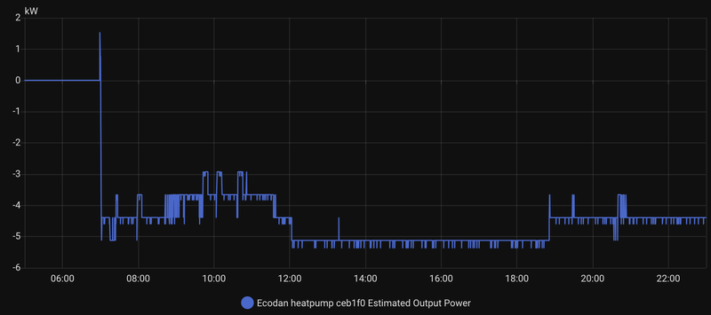

@pascallj formule: output kW = flowrate / 60 * feed - return temp * 4.18
Bij behorende output van de grafieken boven
Afbeeldingslocatie: https://tweakers.net/i/1SG9nFnga34GDgZ4mQF_sPjk6OA=/800x/filters:strip_exif()/f/image/26ZBpU4IthBohafS1k0eXiD3.png?f=fotoalbum_large
Je ziet dat hij tegen 2.9kW aankomt als hij naar beneden moduleert, dus heb ik de TA verlaagd, omdat hij dan tegen zijn min vermogen aan hikt.
Moet je anders buiten temp, feed, return en frequentie plotten tussen de dagen, dan kan je wellicht zien wat er anders was.
