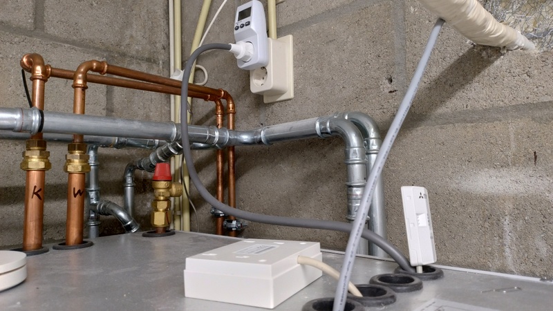

Afbeeldingslocatie: https://tweakers.net/i/C5oAhQkAOh5fm3Tcz3L-JiqNmI8=/800x/filters:strip_icc():strip_exif()/f/image/4K8pHvxzTRfbDUHGvCkvhE6V.jpg?f=fotoalbum_large
Heb mijn setpoint iig eens verlaagd van 58 naar 52 graden. Dit zorgde al voor betere COP's. Mogelijk zet ik 'm nog iets lager, maar dat is nog even uitproberen de komende tijd.
Ik zag gisteren aan het einde van de run, dat de booster alsnog aansprong. Tevens zag ik met deze prehistorische meter dat er voor een korte tijd circa 1.800W gebruikt werd. Dit lijkt me dus de stroom van de booster? Klopt dit?
Dit zou ik dus ook bv met een HW socket kunnen monitoren ipv een kwh meter in de meterkast?.
Steffen30 schreef op maandag 8 september 2025 @ 20:02:
Afhankelijk van het type binnenunit zijn de booster heaters meestal 2 of 3 kW. Die van mij 2 kW, hoeveel bij jou dat kun je terugvinden in de service manual (via google). De booster heater moduleert niet, kwestie van aan/uit. Je kunt deze inderdaad ook met een HW socket monitoren.

Afbeeldingslocatie: https://tweakers.net/i/uIxd0cA3D4Ex8uwGirliP2yIIS0=/234x176/filters:strip_icc():strip_exif()/f/image/2gvSPcimZEcoZNUkH2pUxlvg.jpg?f=fotoalbum_medium
Afbeeldingslocatie: https://tweakers.net/i/CsxdCgjuhirA-yXa0SYYkhFJDkw=/234x176/filters:strip_icc():strip_exif()/f/image/U1p03fsFiZRgq2Clqf7lWPia.jpg?f=fotoalbum_medium
Paar vragen:
-De installateur geeft aan dat veel buizen van de unit scheef staan. Is dat bij jullie ook zo? Vind het wel jammer.
-Ik zie veel data grafieken in deze topic maar dat krijg ik uit mijn Melcloud app er niet uit. Hoe krijg ik meer informatie/data om mijn ECODAN te tunen? Wat trefwoorden zou fijn zijn.
-Ik zag bij de service instellingen dat er twee pompsnelheid en zijn. SWW en CV. (Met range tussen 1 en 5). Wat doet de SWW pompsnelheid? Dat dacht het SWW onder leidingdruk stroomt.
Wat nog open staat is om de draadloze thermostaat aan te sluiten. Installateur is de ontvanger vergeten mee te bestellen.
ID7T GTX. WP: PUZ-SWM60VAA+ERST30F-VM2EE (cylinder unit)
  • xoror
@ReseT
- zolang er geen overbodige knietjes in zitten is het toch geen issue? Hier is het overigens wel redelijk recht alles.
- zie mij signature of andere manier zoeken om melcloud uit te lezen
- er zit een pomp in die het water rond pompt. bij mitsu kan je daar alleen een vaste stand instellen waarbij 5 max is. Sww wordt toch opgewarmd door je wp, daardoor loopt als het goed een leiding door je sww vat om warmte af te geven. Je sww staat verder gewoon onder druk.

Hoi allemaal,
In het midden van mijn 2020 EHST20D-VM2CR2 zie ik wat aangekoekte prut. Weet iemand toevallig wat dit is en of het kwaad kan?
Afbeeldingslocatie: https://tweakers.net/i/rt60UDkcsOQ8kZIcj-d2jT_YtB0=/x800/filters:strip_icc():strip_exif()/f/image/lf138ruASS0kdvD1qffIMBJD.jpg?f=fotoalbum_large
  • Technician-
  • Laatst online: 06-10 19:25
Straat_Joekel schreef op zaterdag 27 september 2025 @ 10:43:
Hoi allemaal,
Die je ook koeling?
Denk dat het nat is geweest en nu schimmelt.
Met een reinigingsmiddel zal je het wel weg krijgen.

  • Straat_Joekel
  • Laatst online: 06:17
Technician- schreef op zaterdag 27 september 2025 @ 11:06:
Die je ook koeling?
Nee, ik heb geen koelfunctie op de WP. Het voelt inderdaad behoorlijk oud en droog aan, zeker niet vettig.
