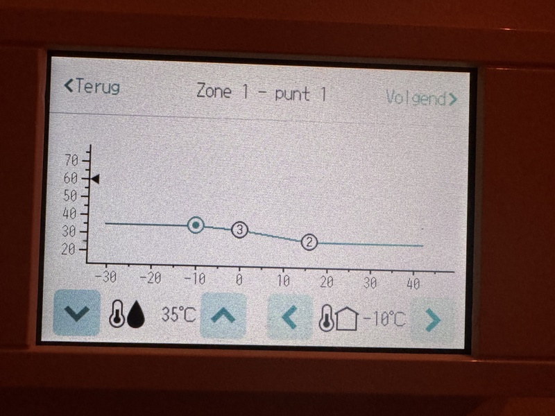

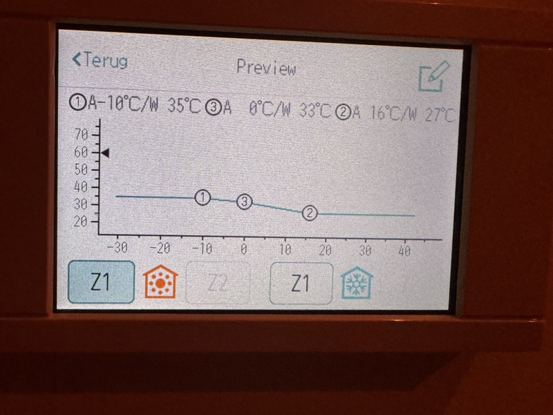

Andrehj schreef op dinsdag 25 januari 2022 @ 20:54:
Frequently Asked Questions
WP staat op ruimtetemperatuurregeling en draait onrustig of vol gas en met te hoog energieverbruik.
Check je instellingen voor de watertemperatuur. Default staan die (zeker voor vloerverwarming) veel te hoog.
Beginpunt voor de juiste instellingen (min - max) zijn:
  • 23 - 35 °C voor vloerverwarming
  • 35 - 45 °C voor radiatoren
Uiteraard kun je de instellingen aanpassen als je WP zijn minimaal of maximaal vermogen niet kwijt kan.
Aanpassen doe je als volgt (Met dank aan @Verwijderd):
→ Menu → Service → Bedieningsinstellingen → Verwarmingsbedrijf →
Zorg verder dat het interval niet te laag staat. Bij veel vloerverwarming wil je die op max (60 minuten) zetten.

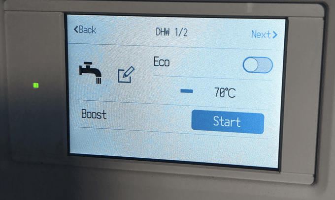

Nadat ik PWM+ op de thermostaat heb uitgezet draait de WP rustiger.
@Andrehj ik heb bovenstaande settings overgenomen. Graag zou ik willen weten wat goede upper en lower limits zijn voor de heat pump thermo diff adjust (de default +5 en -5) of de settings die ik nu heb (+3 en -1)? Alvast bedankt.
gerjanvdb schreef op vrijdag 3 oktober 2025 @ 15:47:
Die settings zijn voor de ruimtetemperatuurregeling, en die gebruik ik niet. Je zult voor jezelf moeten bepalen wat voor jouw situatie goed werkt.

Hoe kan ik de BUH testen? Laatste maand geen metingen gezien en wil weten of het werkt. Voor mij is dat even aan en zien dat het 2kW trekt.
Mijn FTC7 heeft op het beginscherm 3 velden. Zone 1 ,2 en SWW. Ik heb geen zone 2 en het veld geeft hiermee geen toegevoegde informatie. Kan dat veld verwijderen?
SWW setpoint op 65 gr zetten. Dan start ie de SWW run op de compressor en maakt ie hem af met de BUH (herkenbaar aan tekentje met bliksem). Of wachten op je volgende legionellarun.
WP: Mitsubishi Electric SUZ-SWM80VA2 + ERSD-VM2D. PV 3330 Wp. Huis 1931, gasloos sinds jan '24.
Kan jij dat? Ik kan die niet hoger zetten dan 60 graden.
  • xoror
Andrehj schreef op zondag 5 oktober 2025 @ 10:40:
is buiten unit afhankelijk, je kan zelfs tot 70 pushen. Ik geloof dat r32 units wel tot 65 gaan (weet niet 100% zeker)
Mitsubishi Warmtepomp Uitlezen / Besturen | Optimaliseren
xoror schreef op zondag 5 oktober 2025 @ 10:51:
Het klopt dat de PUZ units zo hoog kunnen, maar ik wist niet dat je dat dan ook voor SWW in kon stellen. Dacht dat dat alleen voor de legionellacyclus werd gebruikt.

@Andrehj Ja ik heb al een paar verzoeken gehad om die hogere limieten in te bouwen zodat mensen hun zonnepanelen overschot in warm water kunnen stoppen. Ze kunnen via hoofd scherm gewoon sww > 60 instellen
Even gecheckt en ik kan SWW inderdaad op max 60 gr zetten.
Zou de max in te stellen SWW temp dan gelijk aan de max Ta van de buitenunit zijn?
Volgens het lijstje hier: SebastiaanPs in "Mitsubishi Electric Ecodan Lucht/Water Warmtepompen"
Misschien kunnen de eigenaars van PUZ-SWM en PUZ-WZ modellen dat bevestigen?

  • Rob1710
  • Registratie: Oktober 2025
  • Laatst online: 05-10 21:47
Ik mis de uitleg van de grafieken wat is punt 3 inde grafiek en wat doet Afbeeldingslocatie: https://tweakers.net/i/uCDWkI-h3buo5ZApRoKrKMLRjoA=/800x/filters:strip_icc():strip_exif()/f/image/bKKT1c2k1ZCZOY6fJff52CYC.jpg?f=fotoalbum_large

Rob1710 schreef op maandag 6 oktober 2025 @ 19:09:
Ik mis de uitleg van de grafieken wat is punt 3 inde grafiek en wat doet [Afbeelding]
Zonder verdere kennis van de FTC7:
Ik kan me best voorstellen dat je i.v.m. defrosten wat aggresiever van 20 naar 0 gaat in de stooklijn en daarna bij negatieve temperaturen toch al 24/7 staat te pruttelen en je hogere TA draait en minder aggresief de stooklijn omhoog gooit.

  • Rob1710

  • Miezie
  • Laatst online: 27-09 20:14
Miezie
Niet te moeilijk doen...
Geen idee. Volgens mij zegt die grafiek dat juist ;).

  • michaelvo
  • Laatst online: 12:28
@Rob1710 Je moet je zelf echt even wat verdiepen in de materie voordat je hier dit soort losse vragen komt stellen. Lees de openingspost en de gepinde posts goed, lees de handleiding goed, en probeer met zoekopdrachten op dit forum wat extra informatie te winnen. Mocht er dan nog een gerichte vraag overblijven dan wil iedereen hier je van harte helpen.
Om je op weg te helpen, de foto's die je post zijn van het instellen van je stooklijn (bij Mitsubishi ook wel curve genoemd). Via een stooklijn regelen is 1 van de 3 mogelijke verwarmingsmodi. Via deze grafiek bepaal je welke Ta bij welke buitentemperatuur uit je warmtepomp komt, en is dus naar hartelust in te stellen.

  • Rob1710
Dank je wel ik kan echter vrij weinig info over mijn display tegen .Wel over de stooklijn in het algemeen maar ik zit met de vraag wat doe ik met punt 3 ? Wat in het instelscherm zichtbaar is?
  • michaelvo
Je doet ermee wat je wil. Maar als je een curve met slechts twee vaste punten wil maken dan kun je hem precies tussen punt 1 en 2 positioneren. Of misschien is hij te verwijderen door hem recht op punt 1 of 2 te zetten.
WP: ME PUHZ-SW100YAA + EHSC-VM2D + HTWBOI-300 || AC: MHI SRK/C 50 ZS-W + MHI SRK/C 35 ZS-W || PV: 10.4 kWp ZO + Enphase IQ8+ || MV: Itho Daalderop CVE-S Optima Inside CO2
  • SebastiaanPs
  • Registratie: Oktober 2022
  • Laatst online: 08:07
Rob1710 schreef op woensdag 8 oktober 2025 @ 08:03:
Ik kende dat punt 3 ook nog niet, dit lijkt nieuw in de FTC7?
De punten in de beschrijving van de ideale stooklijn leggen het idee van de stooklijn uitstekend uit, maar daarin staat dit punt ook niet beschreven.
Wellicht dat je dit punt kunt gebruiken om de Ta bij defrosttemperaturen ter compensatie wat meer te laten oplopen? Ik gebruik zelf geen stooklijn.

SebastiaanPs schreef op woensdag 8 oktober 2025 @ 08:28:
Ik denk dat dat laatste de juiste uitleg is. Je wilt ivm defrosts de stooklijn tussen ca -1 en +4 graden wat steiler laten lopen dan elders. Dat kun je met dit extra punt (een beetje) bereiken. Maar ik zou daarvoor twee extra punten in de stooklijn hebben opgenomen.
Maar je hoeft dit punt natuurlijk niet te gebruiken. Je kunt nog steeds een stooklijn maken zoals dat met een FTC 6 (en zijn voorgangers) gebruikelijk was.
