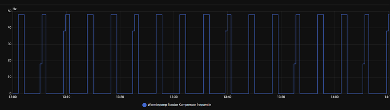

woekele schreef op woensdag 11 juni 2025 @ 14:25:
Hier een combi:
PUZ-SWM100YAA met ERSF-VM2E .
Gewenste temp is 15 graden. Kamer temp is momenteel 19 graden. SWW heb ik uitgeschakeld (vat-inhoud is ook ongeveer 19 graden). De binnen-unit en buiten-unit doen dus eigenlijk 'niks' momenteel (buiten-unit draait ook niet). Toch hoor ik een soort van elektrische brom/zoemtoon uit de binnen-unit komen als ik er naast sta. Als ik de werkschakelaar of de groep van de binnen-unit uitschakel, blijft dat ook gewoon doorgaan en het heeft geen invloed op het verbruik in huis volgens de slimme meter. Als ik de groep van de buiten-unit uitschakel, dan is de toon weg. Bovendien zakt dan het stroomverbruik in huis gelijk met 50W.
Mijn conclusie is dat hij in een soort standby-modus dus 50W gebruikt. Dat is best veel, toch? Heb de zoekfunctie al even gebruikt en lijk vooral getallen van rond de 30W tegen te komen. Nog best veel vind ik. Maar 50 vind ik helemaal zonde voor een apparaat dat 'niks' doet.
Zijn er nog instellingen die ik kan doen om dit te verlagen? Ik moet m'n wifi-adapter nog gaan aansluiten, misschien kan ik via Mel-cloud nog wat meer gegevens krijgen over wat hij aan 't doen is.
Mijn systeem gebruikt meestal 28W, maar vooral in de late nacht en ochtend schakelt het regelmatig naar 70-80W.
Geen idee waarom, maar is steeds voor kortere perioden.
Zie de screenshot van vandaag.
Afbeeldingslocatie: https://tweakers.net/i/iRdqKzaYWuFIf3P-cuOlUNP01vI=/800x/filters:strip_icc():strip_exif()/f/image/RR084Qy0XivX7P0q9G4ZKpSi.jpg?f=fotoalbum_large
Mitsubishi Electric PUZ-WM 112YAA; ERPT20X-VM2E; PV 3900 Wp ZW, 3900 Wp NW

EVfan schreef op donderdag 12 juni 2025 @ 17:38:
Zien anderen met split PUZ modellen dit ook? Of alleen degenen met monoblocks (packaged units)?

SebastiaanPs schreef op donderdag 12 juni 2025 @ 18:18:
Die pieken heb je ook bij de PUHZ-modellen. Vermogen is verdeeld over alle fasen en het betreft de carterverwarming.
Dit wordt bereikt door de stromen zodanig door de compressor te sturen dat ie niet gaat draaien, maar wel warm wordt.
Mijn PUHZ doet dat dus ook, normaal rond de 25 W; dan 1 of 2 uurtjes met een rimpel tussen de 65-80W, en heel af en toe een kort piekje van 200W of zo; al sinds nieuw, nu 7 jaar geleden. ;)

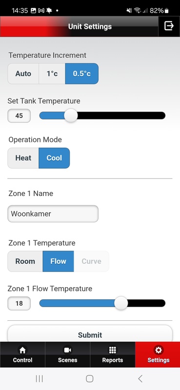

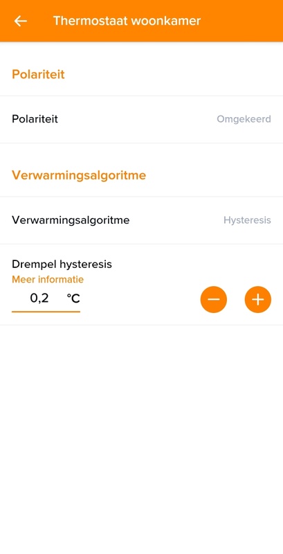

Kom ik toch met een vraag.
Ik heb een netatmo aangesloten en wil koelen.
Ik heb de polariteit om gedraaid en wp op koelen gezet.
Dat werkt zo goed dat deze niet stopt met koelen als het onder de ingestelde temperatuur komt.
De histeresis is is 0.2 maar wijkt een halve graad af.
Zelfs na een paar uur blijft het koelen. Welke gedachte fout maak ik?Afbeeldingslocatie: https://tweakers.net/i/5r5jHOvgqJczbJ8X1udb_rSWvRI=/x800/filters:strip_icc():strip_exif()/f/image/uQ5Xi9ZduCmkbxS0f50q7TRj.jpg?f=fotoalbum_large
Afbeeldingslocatie: https://tweakers.net/i/89We3Cx6_zvgxeY5t1ZK6KqURw4=/x800/filters:strip_icc():strip_exif()/f/image/OizuhknIcff1dWVc3gUxyDhJ.jpg?f=fotoalbum_large
[ Voor 50% gewijzigd door gr8-jen op 14-06-2025 14:37 . Reden: Foto's toevoegen ]

Laat eens een foto van je display zien, misschien is daar iets op te merken.
  • gr8-jen
  • Laatst online: 03-09 09:42
Naalroc schreef op zaterdag 14 juni 2025 @ 14:35:
Hmm sorry,ik wilde foto maken en het is het net in pauze gesprongen. Misschien had het net een uur extra nodig?
WP: ME SUZ-SWM80VA + ERST20D-VM2D || PV: 4500Wp ZWW || BENG, Rc6 rondom, tripple glas, WTW, 165m2 verwarmd || Gasloos sinds sep 2023
  • Naalroc
  • Laatst online: 03-09 19:10
Nee, dat niet, die koeling werkt net zo snel als de verwarming, dus binnen 1 minuut, ligt ook aan je randapparatuur.
Volgende keer, als hij weer niet ophoud met koelen, dan even een weerstandsmeting doen over de geschakelde contacten van de wp, dus daar waar het schakel commando binnen komt. Zolang de thermostaat het schakelcontact op 'koelen' heeft staan, heb je dus een gesloten circuit over de contacten= weesrand =0 (of heel dicht bij 0 Ohm
Als je open contact hebt, dan heeft de thermostaat dus geschakeld naar "ophouden met koelen"
Je kunt het nu ook al controleren door de schakeldraad los te maken in de binnenunit, en meten wanneer je wèl en geen sluiting hebt in je thermostaat. Als je de thermostaat kouder zet, moet het contact sluiten, en bij warmer zetten, zeg> 25°C dan moet hij openen.

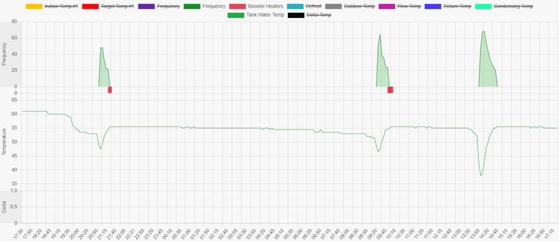

Hier sinds een paar dagen een ME warmtepomp geinstalleerd. Ben eea aan't ontdekken en veel (opnieuw) lezen van info die in de loop der tijd is gepost.
Wat mij opvalt is hetzelfde wat hieronder eerder eens is gepost. Ik zie dat de booster heaters aangaan nadat SWW temp onder 50c komt, alhoewel dat niet de hele tijd zo is.
Verwijderd schreef op woensdag 5 oktober 2022 @ 19:13:
Je hebt waarschijnlijk je elektrisch element nog aanstaan voor normaal verwarming en SWW
Verwarming:
Menu > Service > Code: 0000 > Extra instellingen > Elektr.weerstand(Verw.) > OFF
SWW:
Menu > Service > Code: 0000> Extra instellingen > Elektrisch weerstand(SWW) > Booster heater + Immersion Heater > OFF
Bij mij staat SWW op normaal (dus (nog) niet ECO). Ik dacht dat boosters alleen aan zouden gaan als warmtepomp het zelf niet aan zou kunnen om SWW weer terug op temperatuur te krijgen. Dit zou vooral toch met lage buitentemperaturen zijn, niet? Zie ik iets over het hoofd?
Afbeeldingslocatie: https://tweakers.net/i/OK71Pgx4Owgbpi3c4cEcby3KOBk=/800x/filters:strip_exif()/f/image/fONyaTxyKCGR9i0orCpG8JZ6.png?f=fotoalbum_large
alvast bedankt!

@sinterklaas1975 Waarom de boosterheater bij jou aan gaat weet ik niet, maar er is een gepinde post waarin uitgelegd staat hoe je die booster voor SWW en verwarmen uit kunt zetten.

Andrehj schreef op zaterdag 14 juni 2025 @ 17:46:
dankje - die had ik reeds gevonden (en in mijn vraag getoond). Is meer een vraag waarom die aangaat gezien de buiten temperatuur op dit moment hoog is. Maar goed, ik zoek verder

sinterklaas1975 schreef op zaterdag 14 juni 2025 @ 17:53:
Zet hem eens op ECO en kijk of het dan nog steeds gebeurt. Ik heb hetzelfde model als jij, SWW staat sinds het begin altijd op ECO. Ik heb nog nooit gezien dat de BUH werd gebruikt tijdens een SWW run, buiten de legionella runs uiteraard.

sinterklaas1975 schreef op zaterdag 14 juni 2025 @ 17:41:
alvast bedankt!
@sinterklaas1975
Zie ik het goed dat jouw warmtepomp start met SWW verwarmen bij 53 gr en de SWW run stopt bij 56 gr? Wel een kleine delta en onzuinige setting. Wil je niet eens bijv setpoint 48 gr en drop 8 gr proberen?
Er is een bepaalde maximum temperatuur tot waar de WP überhaupt op de compressor een SWW-run kan starten. Als het SWW bij de start van de run al te warm is, vertikt ie het. Volgens mij was dat een graad of 50, waarmee het zomaar zou kunnen dat 53 graden boven die grens is.

@sinterklaas1975 herkende je nickname en zag nu dat er een kleine historie vooraf ging aan deze boiler: Warmtepomp installatie | 2x 150l boiler ipv 1x 300l
Welk SWW vat is het geworden?
Jij bent nu natuurlijk bang dat je gezin gaat klagen over een koude douche? ;)
Ik denk herkenbaar voor velen. In de zomer kun je redelijk ongestraft de SWW temperaturen op proef wat verlagen, omdat de behoefte aan heet water minder groot is.
Wat je wil vermijden is dat een SWW run tijdens het douchen start. Dan krijg je een temp dip en die kun je bij lagere SWW setpoints soms merken.
Waarmee maakte je die grafiek, heb je iets van slimme aansturing? Evt kun je 1 of 2x per dag je SWW setpoint verhogen naar bijv 48 gr en na 1 uur weer verlagen naar bijv 38 gr met een drop van 10 gr. Op die manier kun je SWW runs op gunstige momenten plannen (tijdens PV overschot bijv) en de douchetijdstippen vermijden.

SebastiaanPs schreef op zaterdag 14 juni 2025 @ 21:30:
ja inderdaad :-)... uiteindelijk voor een 200l vat gekozen omdat je daar toch zo'n +/- 45mins aan douchewater uit zou moeten kunnen halen (althans in theorie). We gaan het zien...
Ik heb de grafiek met Melpump gemaakt - die is de eerste 30 dagen gratis. Heb ook integratie lopen via Homey (heb voorheen lang HA gehad - maar vond dat too high maintenance). Ik wil eerst pomp en gedrag beter begrijpen alvorens ik wellicht iets ga doen met slim aansturen. Op dit moment wil ik systeem goed laten draaien en komt finetunen later. Eerst de 'revolutie' thuis laten bezinken :D

Naalroc schreef op zaterdag 14 juni 2025 @ 15:24:
Dankje voor je reactie. Ik denk dat het onkunde van mij was over hoe omgekeerde polariteit werkt.
Voorlopig schakelt het goed en koelt het (wit) als het te warm is. Het speelde ook mee dat in de ochtend net een periode is dat de zon er op scheen. Toen ging de temperatuur hard omhoog, maar ook alleen op dat plekje. Dat is nu opgelost

Herkent iemand dit probleem? Mijn warmtepomp heb ik op koelen gezet ivm het warme weer (Mitsubishi Electric PUHZ-SW100YAA + ERSC-VM2(C/D)).
Hij koelt niet goed. Het lijkt erop dat hij aan een uitslaat. Elke 5 minuten gaat hij 1 minuut draaien.
Is dit een bekend probleem? Waar duidt dit op?

  • Knowbody
  • Laatst online: 30-08 10:12
henkvanderes schreef op zaterdag 21 juni 2025 @ 22:47:
Meestal flow.
Een vloerverwarming verdeler met pomp waarvan de pomp niet draait omdat een eventuele pompschakelaar niet reageert op koude.
Zoiets.

@henkvanderes
Wat is je afgiftesysteem en met welke ingestelde Ta probeer je te koelen? Hoe laag is de Ta als je warmtepomp afslaat?
Met koelen is het moeilijker om je minimumvermogen kwijt te raken zonder een te lage Ta (=condens) te krijgen. Je warmtepomp gaat sneller pendelen.

Bedankt voor de reacties! Ik heb vloerverwarming en dat gaat prima. Heb de warmtepomp al 2,5 jaar en koelen ging eerder wel goed.
Zie onder: ingestelde temperatuur wordt totaal niet bereikt. Ik zie niet eens een koel effect. Het is warmer geworden in huis vandaag ondanks dat de warmtepomp op de koelstsand stond.
Ja, kan dan zijn vermogen niet kwijt en gaat aan / uit. Pendelen dus…

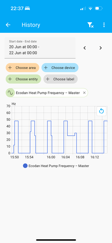

  • The Source
  • Laatst online: 03-09 21:51
Gisteren voor het eerst koelen aangezet maar dat werkte dus niet.
Verschillende settings geprobeerd maar kwam er vandaag achter dat koelen prohibit was.
Aangepast en inderdaad hij gaat koelen.
Echter zie ik weinig resultaat in de temperatuur, wellicht duurt dit lang? of moet ik al dagen gaan koelen voordat het warm wordt? Daarbij zie ik ook dat de compresser aan/uit gaat. Is er dan iets fout of is dit normaal gedrag bij koelen en moet ik geduld hebben?
Zone 1 betreft voornamelijk de vloerverwarming.

The Source schreef op zondag 22 juni 2025 @ 14:16:
Volgens mij houdt het je temperatuur keurig onder de duim en dat is wat het doet, zorgen dat het niet warmer wordt of heel traag warmer wordt.
Het pendelen wat je ziet is doordat de warmtepomp z’n vermogen niet kwijt kan. Alle groepen maximaal open en dan is het al beter, verder kun je het pendelen beperken door de prohibit te gebruiken bij detectie en een tijd later weer vrij te geven.

  • The Source
Miezie schreef op zondag 22 juni 2025 @ 17:36:
Ik ben nu van koelen flow naar koelen ruimte overgeschakelt en nu pendelt hij niet meer, ook is de vloer erg koud. Temperatuur zakt maar heel traag / minimaal. Ik ga eerst dit afkijken, wil niet aan teveel "knoppen" tegelijk draaien :)
  • ocaj
Ja, dan kan hij zijn capaciteit wel kwijt. Maar koelen op ruimtetemperatuur heeft geen instelbare ondergrens, dus die gaat heel snel onder het dauwpunt. Dat kun je dus alleen doen, als je geen stalen leidingen/verdelers hebt en/of alles dampdicht geïsoleerd hebt.
Anders worden al je leidingen kletsnat. Uiteindelijk wordt ook je vloer nat als de bovenkant van de vloer onder het dauwpunt komt.
De meeste mensen hier gebruiken dus de "koelen op ruimtetemperatuur"-functie niet....
The Source schreef op zondag 22 juni 2025 @ 19:50:
Je moet zien te achterhalen hoe laag je ta moet zijn om pendelen te voorkomen.
Bij mij is dat 17 graden. Hij gaat dan tot 16 zonder te pendelen.
