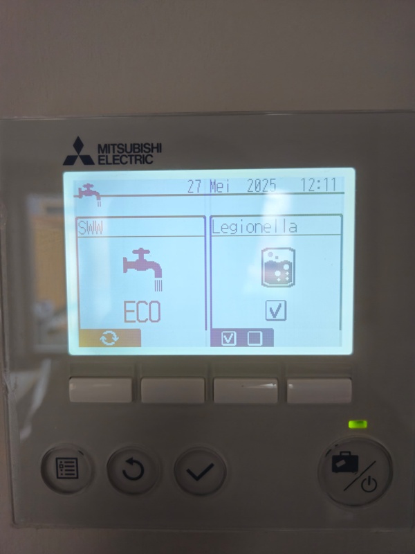

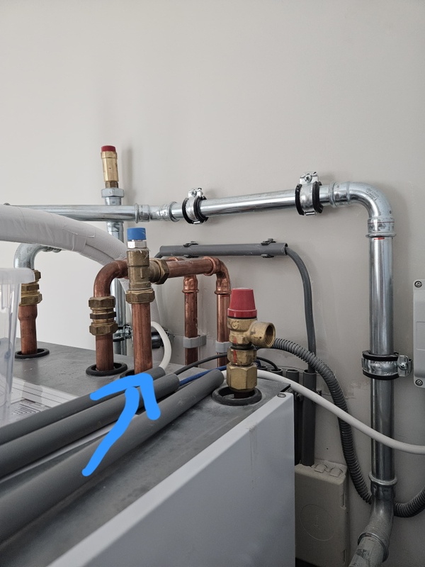

Hoi allen,
Sinds een tijdje draait er een SUZ-SWM80 VA2-200 set in mijn nieuwbouwwoning. Hiervoor heeft de installateur de instellingen bepaald en hier heb ik nog niks aan gedaan.
Nu zie ik vandaag het volgende:
- Het kraansymbool staat aan;
- Het zonsymbool staat niet aan;
- Doeltemperatuur (?) van 18 graden;
- Kamertemperatuur (?) van 21 graden;
- Watertemperatuur (?) van 37 graden;
- Bliksemschichtsymbool.
Met name het bliksemschichtsymbool heb ik nog niet eerder gezien. Ook lijkt het mij raar dat de doeltemperatuur onder de kamertemperatuur zit, aangezien dit al een tijd zo staat. Zien jullie zo specifiek of hier echt iets niet goed staat/iets wat ik simpel kan (of moet) aanpassen?
Alvast bedankt voor het meedenken!

Xmoo schreef op dinsdag 27 mei 2025 @ 08:29:
Op 3 is de flow 15 idd en op 4 16. Heb hem nu op 3 staat, is bezig met warm water, beduidend stiller. Nog even kijken hoe het is met de vloer verwarming. Dank je wel!
Als er lucht in de leidingen zit, kan hij ook geluid maken

@JR25
Waarom is het raar dat je setpoint onder de kamertemperatuur is?
Ziet er bij mij thuis net zo uit, da's redelijk normaal richting de zomer...
Maar het feit dat je tapwater met het elektrisch element wordt opgewarmd is niet normaal.

Blackraven schreef op dinsdag 27 mei 2025 @ 11:59:
@JR25
@Blackraven
Heeft dat dan te maken met dat we warme dagen hebben gehad, mijn 'doel' 18 graden is maar dit waarschijnlijk door de zon nog steeds op 21 graden staat? Dan begrijp ik het.
M.b.t. het tapwater; hier heb ik niks aan veranderd. Kan dit een bepaalde reden hebben waarom dit nu gebeurd?
Dank!

xoror schreef op dinsdag 27 mei 2025 @ 11:58:
@JR25 je wp is sww aan het doen, ws het laatste deel op op het element gaat. Maar je moet een betere foto posten

JR25 schreef op dinsdag 27 mei 2025 @ 12:01:
Dank!
Ja, het is nog steeds 21 graden in de ruimte, en als jij het minimaal 18 wilt hebben, dan zal hij voorlopig niet verwarmen.
M.b.t. tapwater: zolang je setpoint niet idioot hoog staat, zou je elektrisch element niet bij moeten springen. Dus er staat m.i. ergens iets te strak/verkeerd in de instellingen.
WP: ME PUHZ-SW75YAA+EHST20D-VM2C2+ESP | EVSE: SmartEVSE v2 | PV: 11kWp Solax/Growatt
@Blackraven
Dank!
En deel even de instellingen van je SWW. Je ziet normaal gesproken niet dat je SWW tijdens deze run pas 37 graden is en hij nu al de back-up heater gebruikt, dat is vreemd. Voor een legionella run zou dit ook vreemd zijn.
WP: Mitsubishi Electric SUZ-SWM80VA2 + ERSD-VM2D. PV 3330 Wp. Huis 1931, gasloos sinds jan '24.

xoror schreef op dinsdag 27 mei 2025 @ 12:03:
@JR25 je wp is aww aan het doen, ws het laatste deel op op het element gaat. Maar je moet een betere foto posten
Foto is aangepast!
Blackraven schreef op dinsdag 27 mei 2025 @ 12:05:
Dan zal ik moeten uitvogelen wat er dan precies verkeerd staat :).
SebastiaanPs schreef op dinsdag 27 mei 2025 @ 12:06:
Zal ik ook even kijken hoe ik bij de instellingen ga komen!

  • xoror
Ja 37 graden huidig dus. Dat is niet goed dat je element nu al bezig is ?! (straks staat hij nog op nood programma :( )

@xoror @SebastiaanPs @Blackraven
Is dit de informatie die jullie nodig hebben, of moet ik nog meer in het systeem zoeken?
Afbeeldingslocatie: https://tweakers.net/i/R3FCU33GBeB3xYRpvjLeiHFlyLw=/x800/filters:strip_icc():strip_exif()/f/image/trMPIqCAqqJXQhprnMVDpwcV.jpg?f=fotoalbum_large
Afbeeldingslocatie: https://tweakers.net/i/eLmlaMTDMUuEJ51D-xyTfZUQOCc=/x800/filters:strip_icc():strip_exif()/f/image/HUMukkRbW8pyPyBTWH19MFBm.jpg?f=fotoalbum_large

@JR25 menuknop linksonder 3-4 sec indrukken en dan SWW selecteren, dan via de edit optie de instellingen bekijken.

SebastiaanPs schreef op dinsdag 27 mei 2025 @ 12:17:
@SebastiaanPs
SWW
- Max. temp. SWW = 55 graden
- Max. temperatuursdaling SWW = 5 graden
- Max. laadtijd SWW = 90 min
- SWW modus beperking = 30 min
- DHW opladen = groot
Legionella
- Temperatuur SWW = 60 graden
- Frequentie = 7 dagen
- Max. laadtijd = 3 uur
- Duur van max. temperatuur = 30 min
  • Blackraven
  • Laatst online: 08:47
Tenzij je net veel tapwater hebt gebruikt, is het raar dat ie op 37°C staat als je 55°C als setpoint hebt met een drop van 5°C.
Heb je geen tijdsblokken ingeprogrammeerd? Geen klokje in het display, nvm.

  • xoror
Settings zien er ok uit, en ik zie het emergency icon ook niet op je display.
Enige wat ik me nog kan bedenken is dat de heat source op het element staat
YouTube: no hot water Mitsubsihi Ecodan, Emergency mode

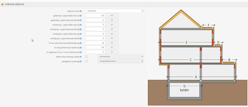

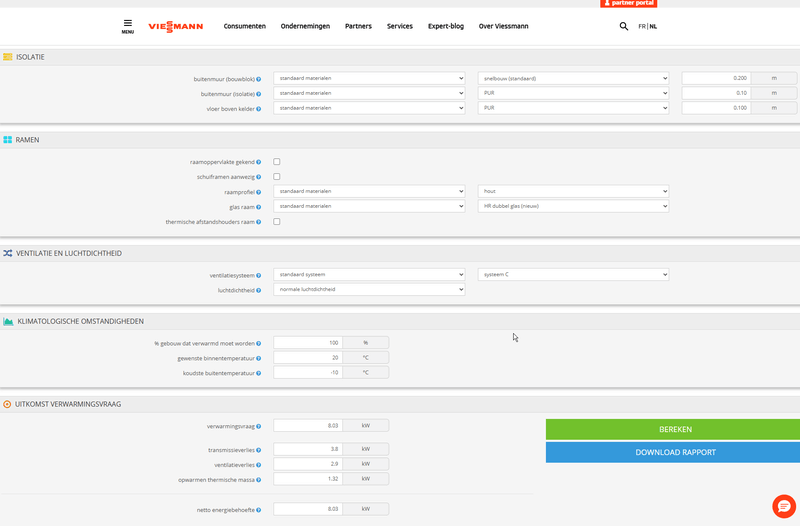

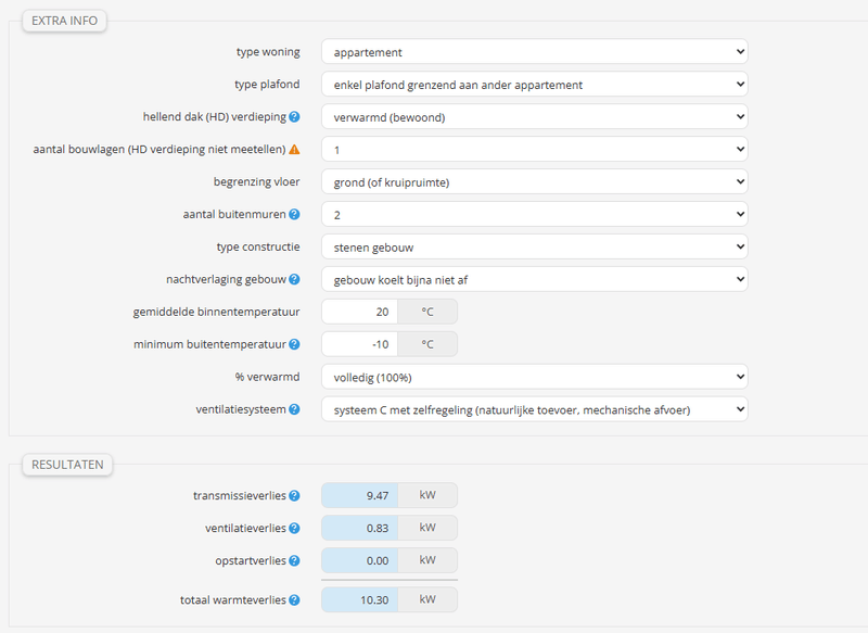

Andrehj schreef op vrijdag 23 mei 2025 @ 18:05:
@Padvinder heb je een warmteverliesberekening? Hoe kom je bij die 6 à 8 kW? Want ik denk dat al ie warmtepompen veel te groot zijn. Naar boven heb je al geen warmteverlies. En je zult ook geen 4 verliesgevende muren hebben. Dan blijven alleen de vloer en een paar gevels over. Ik schat dat je aan de kleinste WP al meer dan voldoende zult hebben. De SUZ-SWM40 (5 kW) zal best voldoen.
En met een gezin van 4 altijd voor 300 liter SWW gaan.
Ik heb een proefabonnementje bij Heatbox, en als ik die invul komt er een totaal verlies van 10kW (!) uit:
Afbeeldingslocatie: https://tweakers.net/i/jSh7q_ys6CoYmwHQ8TJrmgZ6xp0=/800x/filters:strip_exif()/f/image/pWhTF4A5VD9sc6dCc3tbFR9x.png?f=fotoalbum_large
Afbeeldingslocatie: https://tweakers.net/i/fy1tzO9IZkzEFGHqHS6TExjMWpg=/800x/filters:strip_exif()/f/image/bBYZ8oGa3vcPrmuJdRMHcLPp.png?f=fotoalbum_large
Als ik invul dat het gebouw 'snachts afkoelt heb ik zelfs 12kW nodig? Dat lijkt me veel voor een 1 laags appartement met aan alle kanten buren?
Als ik https://www.viessmann.be/...teverlies-berekening.html invul, komt er ca. 8kW uit. Nogal een verschil?

Blackraven schreef op dinsdag 27 mei 2025 @ 12:34:
Nagenoeg geen tapwater gebruikt, en zover ik weet zijn er geen tijdsblokken ingeprogrammeerd.
xoror schreef op dinsdag 27 mei 2025 @ 12:35:
Zal hier even naar kijken!
  • JR25
  • Registratie: Oktober 2017
  • Laatst online: 22-02 18:56
@xoror @Blackraven @SebastiaanPs
Heb zojuist een mail uitgedaan naar de installateur inclusief bijbehorende foto's.
Hij vraagt ook of ik veel warm water heb gebruikt (antwoord was nee). Vervolgens geeft hij aan dat het dan het legionella-programma betreft.
Ik hoor graag of jullie dit plausibel vinden.

JR25 schreef op dinsdag 27 mei 2025 @ 13:21:
Als het een legionellaprogramma betreft, had je naast het bliksemschichtje ook het legionella icoontje moeten zien. Daarbij zie je duidelijk dat het SWW programma nu draait. Dus nee niet plausibel.
Eigenlijk zou je alle instellingen even hier moeten plaatsen, ook die van het servicemenu. Maar dat is een dagtaak op zich. Heb je al in de error geschiedenis gekeken? Dit vind je onder het Service Menu. Pincode is waarschijnlijk nog '0000'.
Je kan in je legionella settings kijken wanneer de volgende run is. 1x per 7 dagen toch? Dan weet je ook wanneer de vorige run was en of deze gedocumenteerde run een legionella run was.
Maar al was het een legionella run: dan hoort hij tot jouw setpoint van 55 graden op de compressor te verwarmen en het laatste stuk pas op de back-up heater. Hier was jouw back-up heater al bij 38 gr SWW temp aan het werk, dat hoort echt niet.
Heb je monitoring, bijv met een kWh meter, MELCloud, ESP of iets anders?
Zo niet, check dan eens wat je performance is via de controller: knop rechtsboven, nogmaals (vergrootglas), noteer alle data van deze maand geproduceerd en gebruikt, SWW en verwarming.

@JR25 zoals @xoror en @pascallj al aangeven, service menu instellingen even checken op type warmtebron.
Dat doe je hier, volgende lijstje even checken en hier posten:
Afbeeldingslocatie: https://tweakers.net/i/vCxx8xvTNQpPJIVlp8AAgXff5JA=/800x/filters:strip_icc():strip_exif()/f/image/ctPPpIjvxHwxfHybdXVwgfRx.jpg?f=fotoalbum_large

@xoror @pascallj @SebastiaanPs bedankt voor het meedenken, ik zal naar mijn beste kunnen de antwoorden/bevindingen proberen te geven:
@pascallj : Ik zie in het door jou genoemde 'geschiedeniserror' geen foutmeldingen.
@SebastiaanPs :
1. De run staat inderdaad per 7 dagen gepland. Bij 'start tijd' wordt 29 mei, 14:00 uur genoemd.
2. Externe monitoring is er wel, maar dat moet de installateur nog uitleggen (recent opgeleverd).
3. Gebruik elektriciteit:
03-2025 = 1254 kwh
04-2025 = 705 kwh

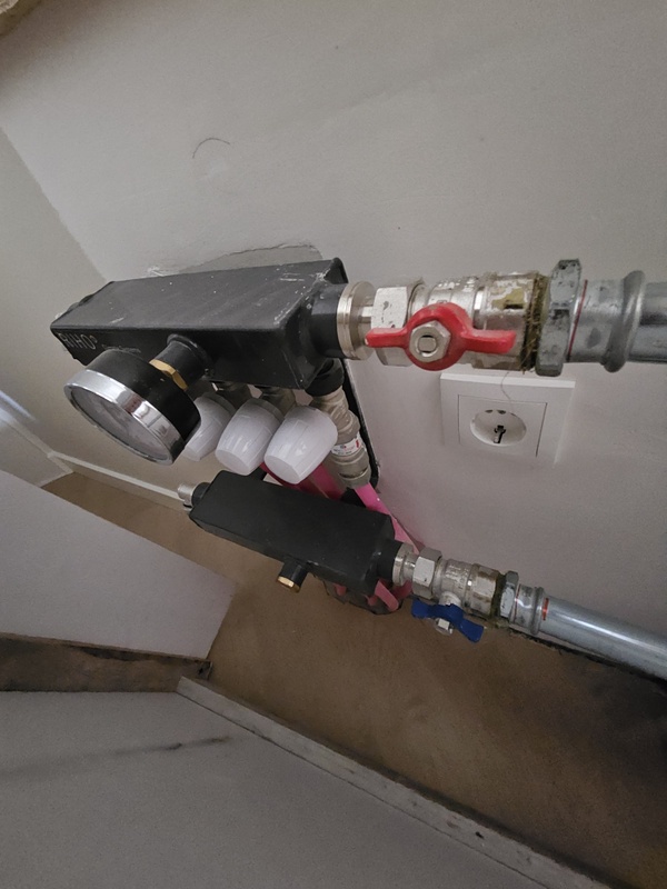

Met betrekking tot bovenstaand: Volstaat het dan om de douche warm aan te zetten en dan voelen of de ''buizen'' warm worden? Heb ik nop even 2 foto's toegevoegd (zowel bij de binnenunit als beneden bij de ''regelaars''): bij welke moet ik dat voelen?

@JR25 ik weet niet of het genoemde fenomeen ook bij cilinder binnenunits met geïntegreerde boiler kan optreden.
Wat je moet doen is tijdens een SWW run voelen aan de leidingen die naar je vvw verdeler gaan, op 1 a 2 meter afstand van de binnenunit. Die leidingen moeten tijdens een SWW run niet warm worden.

@SebastiaanPs

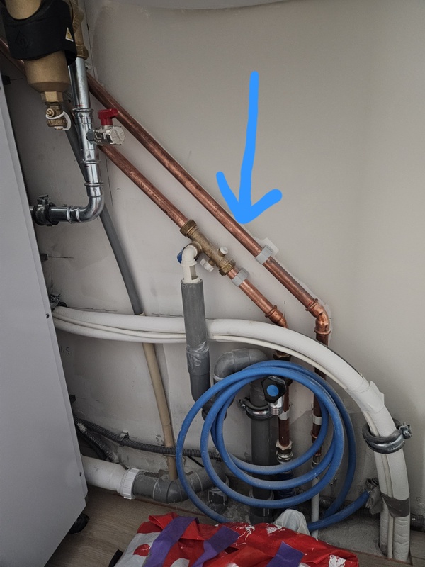

Ter verduidelijking: het is geen all-in-one binnenunit, er is ook een buitenunit aanwezig (als je dat bedoelt).
Zojuist de warme douche laten lopen. De leiding (vanuit 2 opzichten, maar is dezelfde leiding) vanuit de binnenunit op zolder waar ik een pijl bij heb gezet wordt warm.
Afbeeldingslocatie: https://tweakers.net/i/t2t1X8_KoYqJ_pGU-F2XIU0G87E=/x800/filters:strip_icc():strip_exif()/f/image/nHePKBMNrMg2mUkDwybN9vZZ.jpg?f=fotoalbum_large
Afbeeldingslocatie: https://tweakers.net/i/DjgCi6wa6zN4jb6QZorQ_XoJqdc=/x800/filters:strip_icc():strip_exif()/f/image/MGK9gxmaHccfIsZZDQfclpwR.jpg?f=fotoalbum_large

JR25 schreef op dinsdag 27 mei 2025 @ 16:12:
@SebastiaanPs
Ik bedoelde de cilinder binnenunits met geïntegreerde boiler, dat heb jij denk ik?
De leiding die jij met de blauwe pijlen aangeeft is de warmwaterleiding naar je douche, die hoort warm te worden. De andere koperen leiding ernaast is de aanvoer van koud leidingwater naar de boiler.
Op de eerste foto zie je twee RVS leidingen vanaf de bovenkant van de cilinder unit komen, dat zijn de leidingen naar de vvw verdeler. Worden die op 1 a 2 meter afstand van de binnenunit warm tijdens een SWW run? Lijkt me niet zo waarschijnlijk als oorzaak want deze leidingen gaan na een horizontaal stukje naar beneden (warm water stijgt).
Dus even die eerder genoemde instellingen checken. Er klopt iets niet maar wat de oorzaak nou is dat begrijp ik nog niet. Monitoring zou hier heel nuttig zijn.

Padvinder schreef op dinsdag 27 mei 2025 @ 12:36:
Beide kunnen nooit kloppen.
Je hebt maar twee muren en een vloer die verliesgevend zijn. Hoe groot zijn die in m²? En hoeveel m² heb je aan ramen?
Zo'n warmteverliesberekening is echt geen raketwetenschap.
Even ter indicatie:
Stel je appartement is 3 meter hoog, en 10x12 meter, waarbij de 12 meter aan de buren grenst.
En stel nou dat er in die gevels per gevel nog 15 m² aan glas zit.
Dan heb je dus aan warmteverlies door de voor- achtergevels (zonder glas)
2 * 3 m * 10 m * 30 K / 5 m²K/W = 360 Watt.
En door de vloer:
10 m * 12 m * 30 K / 5 m²K/W = 720 Watt.
En door het glas (ik reken met U 1.3 = Rc 0.75)
2 * 15 m² * 30 K / 0.75 m²K/W = 1200 Watt.
Totaal aan transmissieverlies slechts 2280 Watt.
(en dan heb ik het glasoppervlak ook nog meegerekend in het geveloppervlak, en bovendien is de dT over de vloer nooit 30K)
Dan komt er nog ventilatieverlies bij. Het gaat om een appartement, dus 100 m³/h voldoet.
100 m³/h * 31 K * 1.29 kJ/m³K = 4000 kJ/h = 1111 Watt.
Totaal 3391 Watt.
Oftewel, de kleinste WP die je kunt kopen voldoet al ruim. Dat is een 5 kW versie. En dan heb je nog ruim over voor de koudebruggen die er her en der wel zullen zijn.
Hoe die sites aan 8 of 10 kW kunnen komen voor een appartement met HR++ glas en rondom Rc 5 is mij een raadsel, maar dat is echt waanzinnig veel te veel.

Vanochtend opnieuw gekeken en het teken stond nog steeds aan. De douche werd ook maar lauw op z'n best. De eerder genoemde instellingen gecheckt en zo ziet dit er uit:
Afbeeldingslocatie: https://tweakers.net/i/jDv9HLMMQSNQDXjaCtFL3b5xGeI=/x800/filters:strip_icc():strip_exif()/f/image/mmHz2FTpFqkdi9hdTBiTNfG8.jpg?f=fotoalbum_large
Toen ik overigens dit menu weer afsloot was het teken weg.
PS: ik hoor en zie nu bij de binnenunit continue water uit één van de buizen lopen (zie foto's). Is dit normaal? Nog niet eerder gehoord en het duurt nu al zo'n 30 minuten.
Afbeeldingslocatie: https://tweakers.net/i/bXael9fqbHtrtgNRZl0yf1c4Soo=/x800/filters:strip_icc():strip_exif()/f/image/YhVDhI46o9mhCxnOuUMm9km3.jpg?f=fotoalbum_large

JR25 schreef op woensdag 28 mei 2025 @ 08:12:
@SebastiaanPs
Die wacht 15 minuten is best kort, probeer die eens op te plussen naar net iets langer dan je -normaal- langst durende SWW run. (Mijn gemiddelde runs zijn +/- 45 min. met een drop van 10°C)
Dat je inlaat combinatie een beetje druppelt tijdens het opwarmen van de boiler is normaal als ie z'n expansiedruk niet kwijt kan (lees: geen warme kraan open). Dit zou na het de SWW run moeten stoppen, dan zet het water in de boiler niet meer uit.
Kan zijn dat er wat vuil in je ventiel zit, dan blijft ie lopen, kun je proberen met die blauwe knop weg te spoelen, wel voorzichtig, meestal wordt het bij mij een waterballet als ik dat heb... 8)
@SebastiaanPs
Ik had een soortgelijk probleem direct na levering en installatie van mijn unit.
Verwarming deed het echter ook niet en enkel warm water via het element. Er zat zand in de gasleiding en heb een compleet nieuwe buitenunit gekregen. Duur foutje van diegene die de leidingen had aangelegd.
Ik kreeg ook geen foutmelding (zolang ik de verwarming uit liet staan) verder.
Wellicht heb je er te weinig gas op zitten? Zet de verwarming eens aan, krijg je dan een foutmelding?
@SebastiaanPs
@JR25 om beter te begrijpen wat er gebeurt, start een SWW run. Na afloop van de SWW run naar menu > service > installatie wizard: dan zie je per 5 min de modus, Ta, Tr en flow onder andere. Van de zichtbare pagina’s even foto’s maken en hier delen.
En ik neem aan dat je installateur ook langs komt?

Zou zo niet weten hoe ik de Force SWW selecteer, maar zal na het werk even kijken! Ook voor de toekomst.
[ Voor 22% gewijzigd door JR25 op 28-05-2025 14:50 ]
  • pascallj
  • Laatst online: 07-10 22:16
JR25 schreef op woensdag 28 mei 2025 @ 14:49:
Direct vanaf het hoofdscherm -> Toets 4/4 -> Toets 1/4
Dan gaat hij direct het boilerwater op temperatuur brengen. Hij houdt hier geen rekening met de ECO instelling en zou dus iets meer stroom kunnen gebruiken. Maar is in jouw situatie wel een goede manier om even te kijken wat er precies gebeurt.
Na afloop van het programma moet je dan naar Service Menu -> '0000' -> Pagina 4 -> Inbedrijfstellings wizard -> Foto's maken van alle 5 de pagina's. Hier niet te lang mee wachten want er staat daar maar de laatste twee uur aan data.
  • JR25
pascallj schreef op woensdag 28 mei 2025 @ 14:54:
@pascallj
Het loops inmiddels. Hoelang duurt zo'n run normaliter en hoe verneem ik dat de run voorbij is?
Zal na afloop de foto's delen.
  • pascallj
JR25 schreef op woensdag 28 mei 2025 @ 15:29:
@pascallj
Als het goed is zie je nu op het hoofdscherm bij het kraantje dat er een 'Play' icoontje staat. Wanneer deze weer op 'Pauze' staat is het programma afgelopen. Ook het 'Warmtepomp' icoontje:
Afbeeldingslocatie: https://tweakers.net/i/l36dAL-yYnnADiRfMWgvaEvuNfc=/fit-in/4000x4000/filters:no_upscale():strip_exif()/f/image/JZscKp711PTuyTFHLwlMxeTX.png?f=user_large
zou nu aan moeten staan. Hopelijk zonder de bliksemschicht.
Het ligt aan een hoop factoren hoe snel dit gaat, maar vooral aan hoe warm je water momenteel al is. Aangezien je net al aangaf dat het water al boven de 50 graden is zou het niet te lang moeten duren. Half uurtje?
  • JR25
pascallj schreef op woensdag 28 mei 2025 @ 15:38:
Ik zie inderdaad het 'Play' icoontje bij het kraantje. Daarnaast inderdaad ook het 'Warmtepomp' icoontje. Deze laatste zie ik voor het eerst trouwens. Geen bliksemschicht.
Ik laat het weten wanneer de run voorbij is.

  • SebastiaanPs
  • Registratie: Oktober 2022
  • Laatst online: 19:14
Op de laatste afbeelding zie je dat de dT 3 is en de flow 19 liter per minuut. Daaruit volgt een thermisch vermogen van 3.99 kW. Dat is opvallend weinig voor een SWW run door jouw warmtepomp, ook een SUZ-SWM80VA2 toch?
Weet je ook het opgenomen vermogen, elektrisch?
Gezien jouw eerder gedeelde data met slechte COP, het onverwachte gebruik van de back-up heater en dit opvallend lage vermogen tijdens een SWW run, begin ik mij af te vragen of je mogelijk een tekort aan koudemiddel hebt.

  • pascallj
SebastiaanPs schreef op woensdag 28 mei 2025 @ 16:04:
Op de laatste afbeelding zie je dat de dT 3 is en de flow 19 liter per minuut. Daaruit volgt een thermisch vermogen van 3.99 kW. Dat is opvallend weinig voor jouw warmtepomp, ook een SUZ-SWM80VA2 toch?
Hieronder een foto van het berekende thermische vermogen van mijn warmtepomp vandaag tijdens een SWW run in de eco mode. Zelfde model buitenunit dus als die van jou, als ik het goed heb.
Geldt dit ook als het watertemperatuur al zo hoog is? Ik vind dat de warmtepomp vrij snel in staat is om water wat al zo warm is nog verder te verwarmen.
In elk geval is dit hoe het normaal qua icoontjes eruit hoort te zien. De bliksemschicht hoor je eigenlijk nooit te zien behalve bij een Legionella programma (dus eigenlijk altijd tezamen met een icoontje van een watertank met bubbels).

Je SWW is al 54 graden. Dan zal ie geen nieuwe run starten. Dit moet je een keertje doen als het water een stuk kouder is.
Overigens, als je met SWW van 54 graden een lauwe douche hebt, is er iets mis met je mengkraan denk ik...

De SWW temperatuur was vanochtend nog 37 graden (inclusief bliksemschicht). Toen was het lauw douchen. Inmiddels staat deze dus weer boven de 50 graden (zonder bliksemschicht).

@JR25
Rendement april / mei is maar 0,5
Alleen maart is redelijk
Warmteverliesboiler naar 37gr is vreemd bij programmering : stoken bij 5gr daling.
Hoog thermisch verlies koperen leiding?
Zit iets niet goed!

Ik denk dat ik de schuldige weet. De buurman heeft even opgezocht hoeveel druk er op het systeem komt te staan, maar zijn R32 tabel eindigt bij geloof ik 73.11 graden dat 51.05 bar zou zijn. De 85 graden is dus nog meer druk.
Nu had ik ooit het briljante idee om een leiding demper te monteren. De unit hangt namelijk op 9 meter hoogte aan een muurbeugel aan een houten nokopbouw. In eerste instantie resoneerde dit wel mee waardoor ik deze leiding dempers heb gemonteerd.
De buitenunit staat inmiddels ook op trillingsdemper en het grootste verschil is dat ik ook z'n zwarte wasmachine anti trillings mat achter de muurbeugel hebt geplaatst waardoor ik deze bijna niet meer hoor.
Afbeeldingslocatie: https://tweakers.net/i/3JRF-1w9Qv3fFEI3CSqP-u_lRMI=/800x/filters:strip_exif()/f/image/yzIQPG4xU71hLU3oQbL5gTbT.png?f=fotoalbum_large
Zoals je kan zien zijn deze leidingsdempers voor een werkdruk van 42 bar. Deze zullen wel overleden zijn.
Even de monteur bellen wordt lastig. Dat ben ik namelijk zelf geweest met de koeltechnicus buurman.
Inmiddels heb ik nieuwe leiding al liggen en een bus R32 staat klaar. Het plan is om volgende week maandag deze operatie te gaan doen en opnieuw te vullen. Ik laat het weten wanneer ik een update heb.

jozi schreef op zondag 1 juni 2025 @ 22:15:
Door je persgas temperatuur te meten weet je niet de interne drukken. De interne drukken zijn namelijk gelijk aan de verdamping en condensatie temperaturen, alleen door te meten weet je dus de juiste drukken.
Dan zijn deze gewoon geschikt, voor de meeste R32 machine staat op het typeplaatje bijv HP PS 4.17 MPa, wat betekent 41.7 bar.
Voor R32 pers je het systeem normaliter af bij 55 graden in NL x 1,1. (Hoge druk) dus 37.61 bar.

Dan heeft de koeltechnische buurman niet goed opgelet bij STEK, want de heetgas temp is niet de druk, dat is de condendensatie temperatuur.
Het is nl zo dat in gasvorm er geen temp/druk relatie is.

jozi schreef op dinsdag 3 juni 2025 @ 09:11:
Dat type plaatje en max druk had ik ook gevonden op 42 bar. Die dempers is eigenlijk het enige punt waarop het kan lekken, maar zal nog eens kijken of ik iets van lekdetectie kan doen
Let op dat als er al lekkage is geweest bepaalde drukken niet meer gehaald kunnen worden en een eventuele lekkage zich hierdoor niet openbaart.
Kun je niks vinden, leeghalen en handelingen uitvoeren conform de BRL-200 door een gecertificeerd bedrijf / eenmanszaak.
Let op dat ze de unit ook op juiste wijze wordt afgeperst.

jozi schreef op dinsdag 3 juni 2025 @ 11:32:
Bedankt voor de tip. Het is logisch dat mogelijke lekkages zich niet meer kunnen tonen omdat de druk nu niet meer gehaald kan worden. De buurman is BRL-200 gecertificeerd voor zijn werk. Zal vast even te snel gekeken hebben voor mij toen ik met die 85 graden aan kwam zetten.
Die heeft je dan waarschijnlijk verkeerd begrepen idd.
Solderen hebben we met stikstof altijd gedaan en hebben een flaretool voor de eindjes. Tot nu toe eerst op iets van 20 bar gezet met stikstof om te kijken of de leiding op druk blijft na aan uurtje wachten, daarna in het vacuum weer wachten en kijken of dit ook zo blijft voordat het koelmiddel er in kan.
20 bar is dus te weinig!
Voor R32 moet deze op 37,61 bar afgeperst worden, komt genoeg voor dat iets met 20-25 bar nog dicht is en ineens met 30-35 bar wel gaat lekken.

Vandaag kwamen we erachter dat deze op koelen stond ondanks dat de warmtepomp nog niet volledig in bedrijf staat.
De radiatoren en warmtepomp zijn kletsnat van condensvorming, is dit een normaal fenomeen?
Dit kan niet kloppen en je spreekt jezelf tegen.
Dat het geheel nat is van de condens betekent dat de WP wel degelijk aan staat, en aan het koelen is. Dat schrijf je later zelf ook.
In alle gevallen zou ik zorgen dat
  1. Je de WP begrijpt. Lees dus dit topic helemaal door.
  2. De warmtepomp pas gaat koelen als dat ook daadwerkelijk nodig is. Ik kan me niet voorstellen dat dat gezien de huidige buitentemperaturen nodig is. Hiervoor heb je de juiste thermostaat nodig (zoek daarop in dit topic).
  3. Je condens voorkomt. Om dat te doen stel je de watertemperatuur zodanig in dat deze boven dauwpunt blijft. Meestal is een graad of 17 à 18 een aardige waarde. Maar jouw nieuwbouwwoning zal nog wel vol vocht zitten, waardoor het dauwpunt binnen erg hoog ligt, dus
  4. Zorgen dat je woning droog geventileerd is voordat je gaat koelen! Dat gaat het best als je ook tegelijkertijd verwarmt.
Ik heb de radiatoren maar even uit gezet omdat ik zag dat de vocht langzaam in de muur begon te trekken.
Dat is niet de juiste oplossing! Je moet niet de radiatoren uit zetten, maar je moet de WP zelf uitzetten. Want als de radiatoren nat worden van de condens, zal ook de vloer nat worden. Bovendien zal de WP zelf plus het leidingwerk nog steeds nat zijn.
