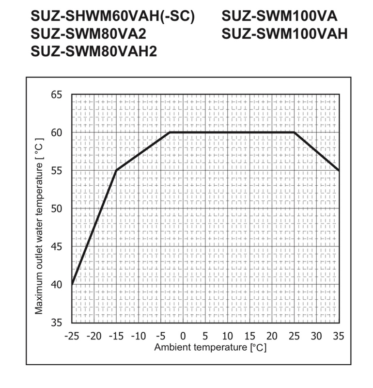

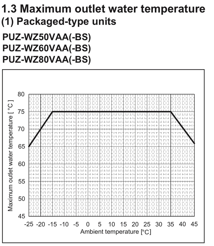

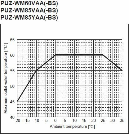

MrN86 schreef op zondag 4 mei 2025 @ 11:04:
In het topic van de Altherma warmtepompen van Daikin, zag ik voorbij komen dat vanaf een buitentemperatuur van 25 graden enkel de backup heater kan gebruikt worden voor het verwarmen van het sanitair water voor een temperatuur hoger dan 25 graden. Is dit bij de Ecodan warmtepompen ook zo?
Je kunt in de databooks grafieken vinden van de max Ta bij verschillende buitentemperaturen.
R290 monoblocks:
Afbeeldingslocatie: https://tweakers.net/i/5XLrx4gD2bYJK2WzzaNFNSg08A8=/x800/filters:strip_icc():strip_exif()/f/image/i04AtbqU4GhHnRBNlIs3p35s.jpg?f=fotoalbum_large
R32 split units:
Afbeeldingslocatie: https://tweakers.net/i/owKEMh_tYMHMUupF_HOaL63Eg_4=/x800/filters:strip_icc():strip_exif()/f/image/9KKak0CGbdR0fqJAmm1wS7bX.jpg?f=fotoalbum_large
Afbeeldingslocatie: https://tweakers.net/i/Dt8nHDV3O1euoHJahyBplnCE_8U=/x800/filters:strip_icc():strip_exif()/f/image/yjpGKJS0AAir1AR18M3GFhuX.jpg?f=fotoalbum_large
Wat ik niet begrijp is dat de PUZ R32 units tot 68 graden halen en de SUZ R32 units tot 60 graden. Weet iemand hoe dat zit? Ligt dat aan het compressor type (hermetic twin rotary in de SUZ-SWM80VA2 versus hermetic scroll in de PUZ-SWM units) of aan andere factoren?

  • SebastiaanPs
  • Registratie: Oktober 2022
  • Laatst online: 21:46
Andrehj schreef op zondag 4 mei 2025 @ 19:24:
Nee. Gelukkig niet. Maar er is wel een beperking. Als het buiten te warm wordt, wordt de maximale watertemperatuur van de WP begrensd.
Dit grafiekje heb ik ooit gevonden voor R410a:
(en voor de rest was @SebastiaanPs mij alweer voor ;) )
@Andrehj ja ho even. Ik hoopte eigenlijk dat jij een antwoord hebt op de vraag die ik onderaan mijn post stelde ;)
WP: Mitsubishi Electric SUZ-SWM80VA2 + ERSD-VM2D. PV 3330 Wp. Huis 1931, gasloos sinds jan '24.
@SebastiaanPs
Nee, sorry, geen idee. Wist niet eens dat er wat dit betreft een verschil tussen mono en split was.
  • SebastiaanPs
Andrehj schreef op maandag 5 mei 2025 @ 08:31:
@SebastiaanPs
Het ging mij om het verschil tussen die laatste twee, allebei R32 split units. De SUZ-SWM en de PUZ-SWM serie. Het verbaasde mij dat de nieuwe PUZ serie, ook een split en ook op R32, tot 68 gr kan verwarmen. De SUZ serie tot 60 gr.
@koevlaas2 @flippy @Verwijderd @Technician- heeft een van jullie een verklaring misschien?

  • SebastiaanPs
In eerdere Mitsu databooks kwamen alle R32 series tot max Ta 59 of 60 graden. De PUZ-WM, SUZ-SWM**VA, de SUZ-SWM**VA2, PUD-SWM: al deze series.
Daarnaast wordt er op Tweakers vaak als argument voor R290 aangedragen dat je dan je legionella run op de compressor haalt.
Ik dacht daarom dat het iets met het koudemiddel R32 te maken had. Maar blijkbaar kan je met R32 toch ruim hogere temperaturen halen dan Ta 60 gr.
Waar hangt dat dan van af? Het compressor type? Is het een keuze van de fabrikant om de Ta wel/niet te beperken ivm nadelen voor de olie? Andere factoren?
  • Technician-
  • Laatst online: 16:26
SebastiaanPs schreef op maandag 5 mei 2025 @ 12:32:
Door ontwikkeling, grotere verdampers, andere compressoren, iets hogere drukken toestaan.
Adviseur FixClima

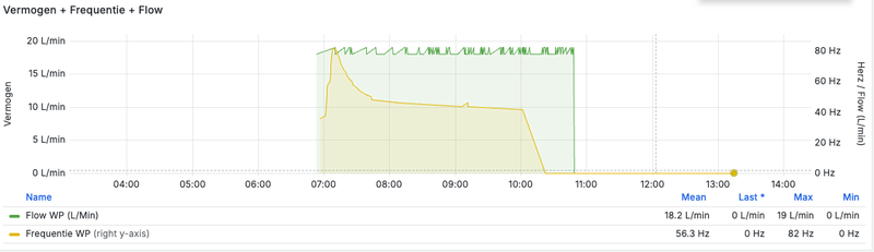

  • jozi
  • Registratie: Maart 2023
  • Laatst online: 07-08 11:23
Misschien een stomme vraag maar het valt mij op dat mijn WP nogal laag in de frequently blijft met het DWH verwarmen. Meestal net boven de 40 Hz.
Op zich erg fijn (weinig stroom), maar wel een issue wanneer het buiten vriest afgelopen winter. Deze is dat de hele dag bezig met het switchen tussen defrost en DWH modus en dus niet met verwarmen.
Afbeeldingslocatie: https://tweakers.net/i/iqCKLshYRBc9oC8osEagwZuaEtY=/800x/filters:strip_exif()/f/image/UPy5Cvo7AiwIshye9Oe11jBx.png?f=fotoalbum_large
De DWH mode staat op Normal en de pompsnelheid voor DWH op de default.
Dit heeft ie eerder niet gedaan en zal wel een instelling hebben aangepast, maar weet niet welke.
Enig idee naar welke setting ik zou kunnen kijken?

jozi schreef op woensdag 7 mei 2025 @ 20:48:
Op de foto zie ik geen gekke dingen. Blijkbaar heb je in de ochtend 3 uurtjes nodig om het huis op de gewenste temperatuur te krijgen. Draaien op 40Hz is ook niet gek, het kan blijkbaar het minimum vermogen kwijt omdat het niet telkens uitschakelt. Afhankelijk van je vraag kan het misschien nog zakken naar 32Hz
Als het buiten vriest gaat bij mij de frequentie een tikke omhoog. Dit maakt dat de defrosts eerder komen. Daar hoort een lang verhaal bij met uitleg waarom dat zo is en wat de daadwerkelijke oorzaak is, maar ga ik niet uitleggen omdat dat niet de vraag is denk ik. Defrosten gebeurt gewoon omdat het moet. Bij mijn tpye WP soms iets teveel, maar als het een keer niet start met een defrost heb ik pas echt een probleem. 8)
Heb je nog een vraag behalve waarom de frequentie nu zo laag is?
Het was vroeg vanochtend. Euh ja, 3 uur is lang. De frequentie is ook laag.
Het zou het niet zo erg moeten maken maar, heb je een omschakelmodule die het tussen 3 maximale vermogens laat schakelen?
Als je het handmatig start, komt het dan hoger? bij handmatig starten zou het op vol vermogen moeten gaan.
Anders komen de vragen zoals, sinds wanneer merk je dat het zo lang duurt? Zie je vettigheid bij de slangen tussen binnen en buitenunit?

gr8-jen schreef op donderdag 8 mei 2025 @ 06:58:
Voor verwarmen zou het prima zijn, maar ik vind 3 uur voor DHW toch ook wel heel lang.
  • jozi
@gr8-jen @pascallj En dit is een DWH run van deze week. Wordt alleen maar langer met kouder weer.
Eerder ging de buitenunit ook gewoon naar 86 Hz maar nu niet meer. Ik zal ergens een instelling hebben aangepast afgelopen jaar maar zou niet weten welke dit kan veroorzaken.
Met een force DWH doet deze exact hetzelfde.
Het is mij opgevallen sinds ik de binnenunit heb verplaatst waardoor ik van 10m leiding naar 5m kom gaan. Deze had ik eerder een een grote krul om de binnenunit heen liggen maar geen vettigheid en lekt niet. De druk Heb mijn koeltechniek buurman zijn meter ook laten aansluiten en alles komt netjes op druk en bij het opnieuw aansluiten eerst doorgeblazen met stikstof en daarna vacuum gezet.
[ Voor 45% gewijzigd door jozi op 08-05-2025 08:26 ]
jozi schreef op donderdag 8 mei 2025 @ 08:23:
Je vermeldt niet welk type buitenunit je hebt.
Maar het gedrag is zeker niet normaal. Aangezien je problemen zijn ontstaan na het knutselen aan de koudemiddelleiding, lijkt mij dat je daar ook de oorzaak moet zoeken. Is die leiding niet te kort? De minimale lengte staat in de installatiehandleiding.

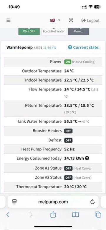

Hoi Allen,
Ik ben vandaag het 'koelen' van de WP aan het uitproberen. Heb 'm in de koelmodus gezet op 18 graden. Het valt me echter op dat de flow ronde 14 graden zit. Is dit as designed of moet ik wellicht wat aanpassen in de instellingen? Aangezien ik ervan uit ging dat de temp niet onder 18 mag zitten.
Afbeeldingslocatie: https://tweakers.net/i/Lzh0nDGHYQv0axyG8z-gelSoSac=/fit-in/4920x3264/filters:max_bytes(3145728):no_upscale():strip_icc():strip_exif()/f/image/IJPVF9fGpHYdNsnsVt2iQVWQ.jpg?f=user_large
  • gr8-jen
  • Laatst online: 13:44
Als het correct is aangesloten ben je met 14 graden aan het koelen en krijg je 18 graden terug. Dan krijg je op den duur natte vloer en leidingen.
Als je dat niet wil, moet je het een paar graden hoger zetten.
Je kan hier zoeken naar hoe je berekent bij welke luchtvochtigheid je hoeveel kan koelen
WP: ME SUZ-SWM80VA + ERST20D-VM2D || PV: 4500Wp ZWW || BENG, Rc6 rondom, tripple glas, WTW, 165m2 verwarmd || Gasloos sinds sep 2023

gr8-jen schreef op zondag 11 mei 2025 @ 11:17:
Vooral in juli augustus heb je last van klam weer, dan speelt dat pas. Je kunt nu nog lekker koel koelen ;-)
Ik stop ermee.

Knowbody schreef op zondag 11 mei 2025 @ 12:08:
Dus als ik het goed begrijp werkt ie conform spec als ik koeling op 18 graden zet ;)
