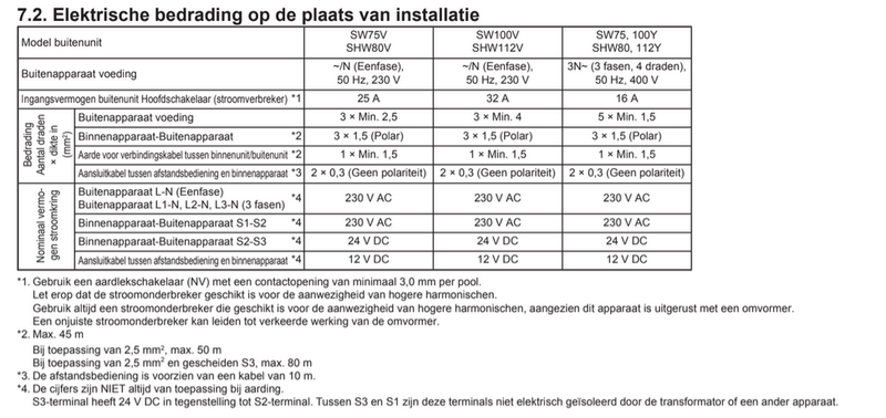

In onze nieuwbouwwoning hebben wij als buitenunit de PUHZ-SW75YAA en als binnenunit de ERST20D-VM2D. Beiden zitten niet achter een aardlekschakelaar of -automaat. De binnenunit zit aangesloten op een ABB SN201-C16 Installatieautomaat en de buitenunit op een SC 203 B16 NA installatieautomaat.
Volgens mij klopt dit niet en zouden deze gewoon achter een aardlekschakelaar/-automaat moeten zitten. Ik heb dit aangekaart bij de bouwer, maar deze zegt dat dit volgens de NEN1010 411.3.3 niet noodzakelijk is.
Hebben anderen hier ervaring mee? Moeten beiden achter een alamat? En welk argument kan ik daarvoor gebruiken?

De binnenunit wordt gevoed door je buitenunit. Alleen het verwarmingselement heeft een eigen stekker.
Ik heb zelf mijn elektra geregeld en ben gegaan voor een C16/30mA alamat plus B16/30mA alamat. Dat is dus met aardlek. Met de C16 voor de buitenunit verwacht ik wat pieken op te kunnen vangen, maar geen idee of dat echt nodig is.Alleen geld- en/of ruimtegebrek zijn redenen om geen alamats te installeren wat mij betreft.

Er zal gewoon een aardlek schakelaar zitten waar meerdere groepen achter zitten. Niet elke groep heeft een eigen aardlek automaat nodig. Kan me niet voorstellen dat hier helemaal geen aardlek tussen zit...

Ik heb de groepenkast opengemaakt. Beide groepen zitten direct op de hoofdschakelaar aangesloten.

Zal vanuit de aannemer puur een centenkwestie zijn, scheelt per automaat toch weer een paar tientjes.
Als ik de installatiehandleiding van de buitenunit bekijkt staat er dat er een aardlekschakelaar gebruikt moet worden.
Afbeeldingslocatie: https://tweakers.net/i/OtbJ6HpGZ70CX-BCGd-LOkwHoWY=/800x/filters:strip_exif()/f/image/orelE7HgWVy6UAbkokFwHEAm.png?f=fotoalbum_large
Mogelijk is dit argument genoeg voor de aannemer om toch een aardlekautomaat te gaan plaatsen.

Hier eenzelfde opzet als luxflux, maar wel achter een hoofdschakelaar die meerdere groepen afdekt..
Fijne aannemer dat hij op een offerte van duizenden euro's gaat besparen op zoiets. Maar inderdaad, als de handleiding het noemt, heb je wel een sterk argument. Heb je ruimte in je zekeringskast om twee dubbelbrede alamats te installeren als vervanging van je huidige zekeringen? Er bestaan volgens mij tegenwoordig ook wel ABB alamats die 1 breed zijn, maar die zijn meer dan een paar tientjes duurder.
Dat moet nog wel passen. Ik gooi het maar op de installatiehandleiding en zet dat terug naar de aannemer.
C16 is niet nodig. Er zit een inverter voor de compressor, dus die pieken zijn er niet. B16 was prima geweest.

Het is allemaal heel streng geworden, bij mijn weten moet alles achter een aardlek tegenwoordig.

koevlaas2 schreef op maandag 7 april 2025 @ 14:22:
Mits vast aangesloten en deugdelijk geaard (met werkschakelaar) hoeft het volgens de NEN1010 411 3.3 idd niet.
Zover mijn kennis reikt en die is de laatste jaren niet meer up-to-date.
Persoonlijk doe ik er wel een aardlekautomaat in.
Adviseur FixClima
  • M_AW
  • Laatst online: 21:16
Technician- schreef op maandag 7 april 2025 @ 23:19:
Ik sluit me hierbij aan. Voor zover mijn kennis reikt is aardlekbeveiliging alleen verplicht voor WCD's. Ofwel stopcontacten. Dus indien vast aangesloten inderdaad niet verplicht.
Let op, geen aardlekbeveiliging wil niet zeggen dat het niet geaard moet worden aangesloten!
Bovenstaande gezegd hebbende, zou ik toch gewoon een aardlekautomaat toepassen indien mogelijk.
Ik zou niet willen dat van buitenaf de installatie binnenshuis gemanipuleerd kan worden. Niet handig als de vriezer spanningsloos komt nadat er buiten een aardlek is ontstaan.
Ik zou dus kiezen voor een eigen alomat voor de buitenunit en een andere alomat voor de rest buiten (tuinhuis, verlichting ed)

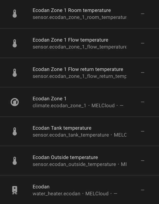

Inmiddels heb ik mijn warmtepomp zo’n 15 maanden en inmiddels 3 manieren van monitoring geprobeerd, ik dacht laat ik even mijn ervaringen delen.
1. MELCloud: zie topic start, plug & play maar beperkte mogelijkheden. Je kan in de app een dagschema maken, SWW temp instellen (maar niet automatiseren), wat basale gegevens bekijken zoals Ta en Tr. De interface is erg slecht en weinig overzichtelijk, lijkt van 20 jaar geleden. Er zou volgens Mitsubishi een update komen in 2024 (staat nog steeds op de website overigens), die is er tot zover nooit gekomen. Of alleen voor nieuwe installaties? Zie hier.
2. MELCloud integratie in home assistant: 7 entities (zie screenshot), waarvan je gewenste binnentemp en SWW temp kan instellen en automatiseren. Dat biedt binnen Home Assistant al wat meer mogelijkheden dan de MELCloud app. Helaas een zeer lage temporele resolutie. Zie screenshots.

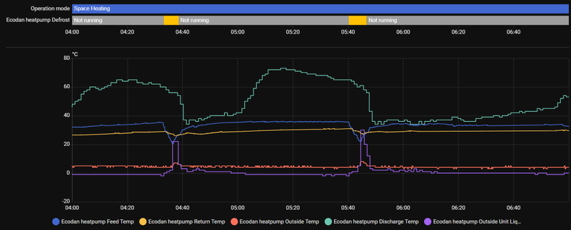

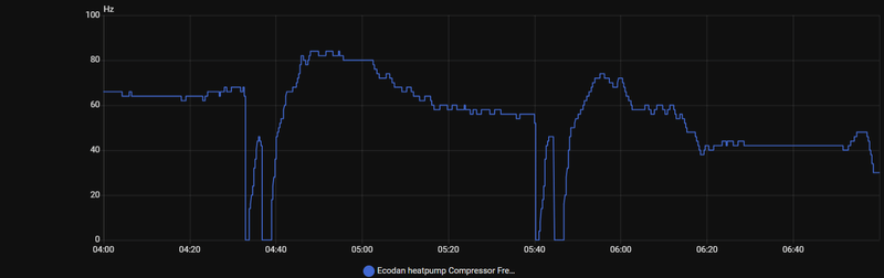

3. De oplossing van @xoror met een ESP (AtomS3) aangesloten op de CN105 poort in de binnenunit, waar ook de MELcloud wifi adapter op wordt aangesloten. Dit is in mijn ogen verreweg de beste oplossing van de drie. In totaal 98 entities met eindeloze mogelijkheden voor het uitlezen een aansturen. Hoge resolutie. Zie hier.
Ik had geen Home Assistant en geen ervaring met ESP’s, maar dit is behoorlijk plug & play.
Een voorbeeld van de details die je kan zien:
Afbeeldingslocatie: https://tweakers.net/i/R0uJq_LdiRlcEnMsYLx6RWXz02M=/800x/filters:strip_exif()/f/image/tvuLv4OcjHoULSXSH4V7nOPY.png?f=fotoalbum_large
Afbeeldingslocatie: https://tweakers.net/i/DOGPagIFxRZ-l_8BYTi7FkWrd5w=/800x/filters:strip_exif()/f/image/zYe8y0uQJJKjm0aIzPUji4pk.png?f=fotoalbum_large
Discharge temp wellicht goed om zo nu en dan te monitoren en de verdamper intrede (paars) vind ik wel interessant voor defrosts.

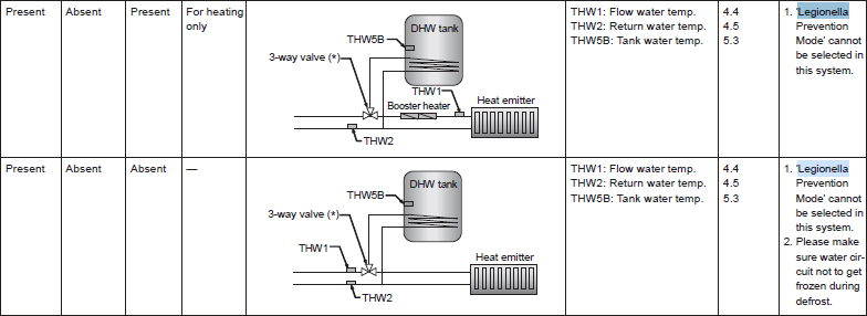

En in home assistant enorme mogelijkheden met automatiseren van de aansturing. Legionella runs, SWW runs op PV, verwarmen obv dynamische tarieven, enz.
Voor de topic start:
- met de MELCloud integratie in home assistant kun je wél aansturen, de gewenste binnentemp en SWW temp zijn namelijk instelbaar en te automatiseren

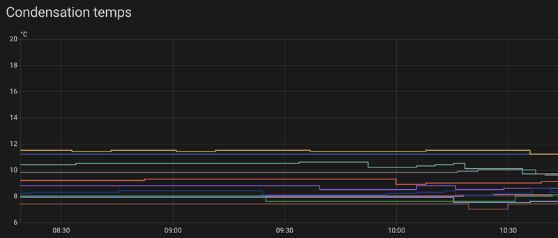

YAML:
  - name: "thermostat_condensation_berging"
    unique_id: "thermostat_condensation_berging"
    unit_of_measurement: "°C"
    state: >-
      {% set t = state_attr('climate.berging' , 'current_temperature')| default(0) | float %}
      {% set rh = state_attr('climate.berging' , 'current_humidity') | default(0) | float %}
      {% set a = log(rh / 100) + (17.62 * t / (243.12 + t)) | default(0) | float %}
      {{ (243.12 * a / (17.62 - a)) | float | round(1) }}
Wat betreft het niet stoppen van het koelen is het een beetje lastig te stellen waardoor het komt zonder settings/screenshot van je ftc. Als je gaat koelen, doe je dat meestal op vaste Ta (bijv 18c). Je heb iets van een thermostaat die aan moet geven of setpoint is bereikt zodat hij het stop signaal kan sturen naar de wp. Kan het misschien zijn dat jouw thermostaat niet 'slim' is, en niet weet dat je aan het koelen bent ? Bij sommige thermostaten moet je de polariteit reversen.

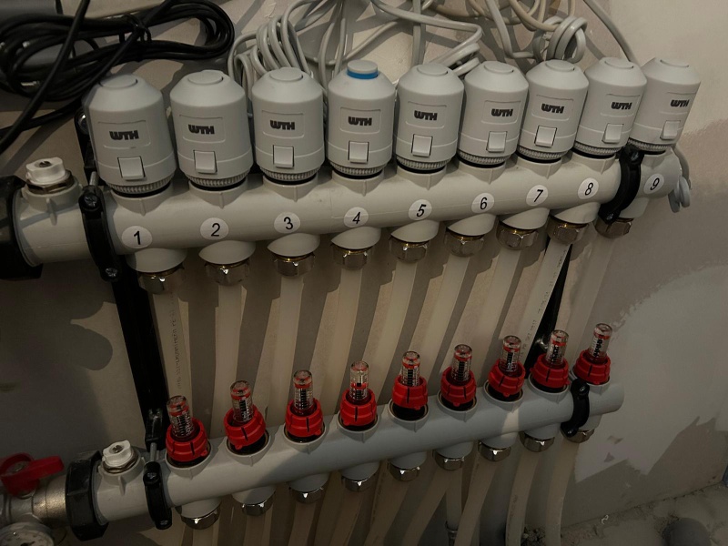

Dankjewel (ook voor je yaml script). Als ik het databook dan goed interpreteer heb ik minimaal 2,3 kW nodig bij 15 graden en 2,5 kW bij 20 graden. Klinkt dat realistisch?
Qua thermostaat heb ik de WTH PS Thermostaat D9373 welke aangestuurd wordt met UMR2. Ik heb alle motortjes er weer opgedraaid en de thermostaten regulier ingesteld om te kijken of het koelen dan werkte. Ik heb denk ik de boosdoener gevonden. Toen alle motorverdelers eraf waren bleef #4 aanstaan. Dit gaf het signaal af aan de UMR2 regelaar waardoor 'heat' bleef staan. Deze zelfde #4 bleef ook aanstaan met alle motortjes er:
Afbeeldingslocatie: https://tweakers.net/i/jouJIgllCUWT_QdWwi3KELybC6s=/800x/filters:strip_icc():strip_exif()/f/image/m15t1hOJK4au5SeN4YtNOQ8r.jpg?f=fotoalbum_large
Deze is gelinkt aan de badkamer, en het lijkt er ergens op dat deze voor verwarring zorgt bij de regelaar waardoor heat en cool niet helemaal goed gaat. Het huis koelt wel conform de Ta, alleen is het nu dus willekeurig wanneer dit gebeurd 8)7 . Maar dit lijkt me meer iets voor een ander topic.

Dat komt omdat je watertemperatuur maar twee graden of zo onder de ruimtetemperatuur ligt. Daar komt nog een eens bij dat koude lucht niet opstijgt zoals warme lucht dat doet en dus boven je vloer blijft hangen, zodat het afgiftevermogen nog verder daalt.
Je moet dus véél verder met die watertemperatuur naar beneden. Gewoon experimenteren dus, net zolang tot je een watertemperatuur hebt gevonden waarbij je WP niet meer pendelt.
Daar zou ik trouwens wel mee opschieten, want dat pendelen sloopt je compressor.
Dat geeft aan dat je huidige thermostaat of temperatuurregeling niet geschikt is voor koelen of niet juist is ingesteld.
Ik heb de Ta lager gezet en dit werkt inderdaad gewoon goed (behalve dat het op random momenten gebeurd). Ik denk inderdaad dat mijn probleem in de thermostaat of regeling zit, zie mijn vorige comment. Wel vreemd want met verwarmen heb ik hier nooit problemen mee gehad. Dank voor je hulp in ieder geval voor nu, ik ga verder testen...

1. De WP gaat geen legionellacyclus doen als er geen element beschikbaar is.
2. Zulk heet water maken vindt je WP helemaal niet leuk. Ik laat vanaf 55 graden het element (bij mij 5 kW) het overnemen.

  • Registratie: Oktober 2022
  • Laatst online: 06:13
pascallj schreef op zaterdag 12 april 2025 @ 19:24:
Ik kan de buiteninstallatie niet inspecteren want die zit op het dak, maar heb de binnen installatie wel bekeken en daar zit verder niets anders dan leidingen, een expansievat, een boilervat, een driewegklep en een pomp. Dus dan hebben we als ik het goed begrijp, te maken met een monoblock. Het gaat om ongeveer 100 m2.
Minimumverbruik is iets van 450 Watt en legionella programma iets van 2500 Watt. Misschien geeft dat een indicatie over het formaat.
Klinkt als een monoblock inderdaad. Nergens een binnenunit te bekennen? Geen koudemiddelleidingen dus?
Als het een monoblock is dan zijn er de volgende opties :
- PUZ-WZ80VAA (R290, min vermogen A12W25 thermisch 2.0 kW, elektrisch ~ 270 W.
Dit zou dus niet kloppen met het genoemde minimumvermogen en grotere WZ units zijn er niet.
- PUZ-WM60VAA (R32, min vermogen A12W25 thermisch 3.2, elektrisch ~ 440 W)
Dit zou wel kunnen kloppen met jouw genoemde minimumvermogen.
Heeft er een buurman of -vrouw al een keer op het dak gekeken? Het type staat op het label aan de zijkant.

pascallj schreef op vrijdag 11 april 2025 @ 10:42:
Ik lees dit topic al een lange tijd mee zonder iets bij te dragen en ben dit nu een aantal keer tegengekomen. Echter heb ik het idee dat dit afhankelijk is van welke type WP of controller je hebt. Ik weet niet precies welke unit ik heb (huurwoning met FZ installatie, monoblock, FTC6), maar mijn element is niet aangesloten en de unit staat ook zo ingesteld in de instellingen en DIP-switches, en toch heb ik een prima een legionella programma zonder element. Ik heb ook al meerdere malen de firmware geüpdatet zoals die in dit topic staat, dus het is ook geen aangepaste firmware o.i.d.
Dat je zonder elektrisch element geen legionella cyclus kunt selecteren staat duidelijk duidelijk in de handleiding van de FTC6: (ook @Miezie )
Afbeeldingslocatie: https://tweakers.net/i/vBHKyBViZlV37loY0le7I_MolxU=/fit-in/4000x4000/filters:no_upscale():strip_exif()/f/image/5jAHjaPNCPkvzUtXSIxaoYXh.png?f=user_large
Afbeeldingslocatie: https://tweakers.net/i/4rqIw15DRMgCKEh_nL0ISXS7ARc=/fit-in/4000x4000/filters:no_upscale():strip_exif()/f/image/tMDjZl25QFJevpAwv2x4sIji.png?f=user_large
FZ zal wel iets gehackt hebben. Maar daarvoor is een eigen topic: Problemen met warmtepompsystemen van Factory Zero

Hier een plaatje van mijn legionella run van vandaag. Split unit met R32, koudemiddelleidingen maar liefst 27 meter enkele reis, dus vrij lang. Reden is tussenwoning in de stad, warmtepomp staat achterin de tuin en binnenunit op 2e verdieping waar de CV ketel hing. Run op de ECO mode.
Afbeeldingslocatie: https://tweakers.net/i/Vvqt3u5E1DVHNj9RlDqP10pmBbE=/x800/filters:strip_icc():strip_exif()/f/image/Q15juIAAqG7d0VJVWkeiLbC0.jpg?f=fotoalbum_large
Bij een legionella run verwarmt mijn compressor tot SWW temp 57 gr, daarna neemt de BUH het over (rond 14:07u). Je ziet dat de warmtepomp bij bereiken van Ta 60 gr (rond 13:50u) de compressorfrequentie laat dalen, waardoor de discharge temp ook daalt.
Dus dat laatste stukje van de SWW run op de compressor tot SWW temp 57 gr moet veilig kunnen en juist minder kwaad doen voor de olie dan het middendeel van de run?
En is discharge temp onder de 90 gr veilig terrein voor de olie?

SebastiaanPs schreef op zondag 13 april 2025 @ 23:01:
ja, 90 is in normale omstandigheden ook zijn doel ongeveer.
let wel dit is met "normale" buitentemperaturen. als het koud is word het lastiger/hoger.
je 27 meter is voor het buitendeel niet een probleem, waar je naar moet kijken is welke temperatuur het gas de condensor inkomt, die zal best zijn afgekoeld ten opzichte toen het de compressor uit is gekomen. om dat te compenseren moet de compressor harder draaien dan waneer de leiding korter is. immers raak je nog steeds warmte kwijt over je leidingen, die moet je wel maken maar komt niet in je water terrecht. als het warm is valt dat wel mee maarals het winter is mis je gewoon een riant deel van je totale warmteproductie wat nuttig in je water komt. daarom is het (extra) isoleren van de persleiding ook zo belangrijk. immers is die leiding 90 graden, die ene cm aan condenswerende foam doet niet briljant veel als je het vergelijkt met een dikke laag armaflex.
  • SebastiaanPs

Hier hetzelfde plaatje tijdens SWW run naar 57 gr met nu de verdamper/condensor intrede toegevoegd (klink voor groter):
Afbeeldingslocatie: https://tweakers.net/i/sbOpFEuo5p_NXorjpa0xcoz51ds=/232x232/filters:strip_icc():strip_exif()/f/image/Xf21xPHaNwJJRRx7igP4UZVo.jpg?f=fotoalbum_tileAfbeeldingslocatie: https://tweakers.net/i/RcXasHE74S3VZWtQfg42jBI1TqQ=/232x232/filters:strip_icc():strip_exif()/f/image/ashtpEjUsqw5CuPDzBDQHpP6.jpg?f=fotoalbum_tile
En hier dezelfde plaatjes maar nu tijdens verwarwarmingsbedrijf op minimumvermogen (compressor 20 Hz, klik weer voor groter):
Afbeeldingslocatie: https://tweakers.net/i/0CcBa0jIzXt21FXmSBTrflPE7UQ=/232x232/filters:strip_icc():strip_exif()/f/image/83gyz8aVIcHrnjO18Gv4Nd3h.jpg?f=fotoalbum_tileAfbeeldingslocatie: https://tweakers.net/i/0Cn8YmTIG-jdHhy7EVRHMNPWQkg=/232x232/filters:strip_icc():strip_exif()/f/image/HJfmyyUFKgzVXLLJILdq6rsF.jpg?f=fotoalbum_tile
In beide gevallen is de temp van de verdamper/condensor intrede dus zo’n 6-7 gr onder de Tbuiten, dit viel me op zich nog wel mee. Bij iedereen zal deze temp onder de buitentemp moeten zijn, want anders neem je geen warmte op uit de buitenlucht.
Of mis ik iets?

SebastiaanPs schreef op maandag 14 april 2025 @ 08:12:
De koudemiddelleidingen lopen ~ 11m onder de grond en dat deel heb ik flink extra geïsoleerd, elke leiding apart geïsoleerd in een eigen dikke mantelbuis. Verder loopt er ~ 9m met alleen standaard isolatie in een aircogoot over de gevel.
[Afbeelding][Afbeelding]
Of mis ik iets?
Je mist op zich niks. Maar door je isolatiegedrag zie je dus dat de compressor weinig last heeft van de extra lengte in deze omstandigheden. Als je het goed wilt zien moet je een temperatuursensor zetten op de heetgasleiding (de dikke) waar die het binnendeel ingaat.
Dat je verdamper 6 graden onder de buitentemp zit kan kloppen want daar mikt de unit ook op.
Mensen die zulke lange leidingen hebben met alleen de standaard isolatie zullen merken dat de compressor harder moet werken en hogere temperaturn haalt om het verlies in de leiding te compenseren. Uiteindelijk zal dat bij jou ook gebeuren als je bij vorst een dhw run maakt bijvoorbeeld. Hoe groot die impact is ligt aan de isolatie van de leidingen

Hallo. Enkele dagen geleden is er bij ons een Ecodan geïnstalleerd, heeft een hele dag geduurd, dus ik vrees dat de instalateurs het een beetje moe waren, om nog een deftige uitleg te geven over de werking ervan. 10 minuutjes uitleg, vooral om de MELCloud app te installeren op de smartphone en weg waren ze.
Nu, in de woning, waar vroeger de oude kamerthermostaat tegen de muur hing, werd nu een (na wat zoekwerk) blijkbaar een FTC7 controller gezet, wat normaal gezien toch in de behuizing van de warmtepomp zelf steekt (?) en niet in de woonkamer?
In deze FTC7 zelf zit geen temperatuursensor? (Kamerthermostaat)
Op het scherm, in "zone 1" staat bij de huidige temperatuur gewoon "--°C" , in de MELCloud app, waar normaal de huidige kamertemperatuur zou moeten staan, staat nu -39°C. Er net onder staat dan de schuifregeling, waar je de gewenste temperatuur zou kunnen instellen, maar dit doet niks.
Bij de instellingen van de zone, kan je kiezen uit "ruimte / stroom / curve", hier is stroom geselecteerd, m.a.w. de warmtepomp geeft constant een en dezelfde temperatuur door de radiatoren, wat toch echt niet de bedoeling kan zijn.
Ik ben nu al enkele dagen regelmatig de aanvoertemperatuur aan het aanpassen als het te warm/te koud is.
Ik heb de installateur al proberen te pakken te krijgen, voorlopig zonder succes. Vandaar hier mijn vraag: wat doe ik nu best? Ik neem aan dat ik nog een aparte kamerthermostaat moet plaatsen / aankopen?
- Is dit makkelijk zelf te doen?
- Welk type moet ik hiervoor gebruiken?
Alvast bedankt voor de tips!

Houseofdreams schreef op donderdag 17 april 2025 @ 23:35:
Dat is helaas een bekend probleem bij intallateurs. blijkbaar had je er nog wel een die met melcloud kwam zodat je nog iets van een trend kan ontdekken in je installatie, kom ik later op terug.
Hetgeen in je binnenunit zit is inderdaad geen thermostaat. Het is bij mij ook in de woonkamer geplaatst en dat getuigd niet van kennis van zaken, Aan de andere kant, nu hoef ik niet naar zolder te lopen om iets aan te passen ;)
Ja dat komt volgens mij omdat het geen thermostaat is en omdat het op stroom (aka vaste Ta) staat. Als ik je beschrijving begrijp tenminste. Het kan ook zijn dat het niet goed is aangesloten wegens dat min getal, maar bij vaste Ta zonder thermostaat schakeld deze niet uit, ook niet als je die doeltemperatuur een beetje aanpast.
stroom/vaste Ta hoeft geen probleem te zijn, ik heb het ook een jaar gedaan zonder thermostaat, maar als je Ta een stuk hoger staat dan je huis nodig heeft is het algauw te warm. Hierbij kun je beter foto's laten zien van startscherm, basisinstellingen en basis info geven van je huis qua isolatie en warmteafgifte.
Niet betalen totdat je geholpen bent en dat ook aangeven.
Ik zelf was zo teleurgesteld in de kwakzalver dat niets anders was dan een dozenschuiver , dat ik hem niet meer aan mijn installatie wil laten zitten. Bij jou zie ik nog wel een paar positieve punten, die helaas wegvallen wegens slechte communicatie en uitleg, dus kijk zelf hoeveel je aandruft.
Hier ga ik mij op glad ijs bevinden. Dat wordt een kwestie van smaak.
Een thermostaat hoeft niet, er zijn er genoeg die het niet gebruiken volgens mij, maar dan moet het op ruitme regeling staan. In de loop van de week? leert het dan wat de warmtevraag is en regelt het zo dat het een vaste temperatuur houd. Dit kun je misschien gebruiken totdat je weet wat je wilt doen.
Anderen hebben een thermostaat. sommigen van ME zelf, anderen van Netatmo. Welke je moet nemen, wordt bijna een vorm van religie 8) .
Ik heb Netatmo en ben daar blij mij en anderen willen perse iets anders. Zoek even in het forum en op internet wat beiden doen en misschien heb je dan een gerichte vraag.
Zelf installeren kan. ALS JE DE STROOM VAN DE BUITEN EN BINNENUNIT ERAF HAALT. Dan is het een kwestie van schroeven aan de onderkant van het paneel loshalen, draden aansluiten aan klemmen en gaan met de banaan. Verdere tips voor aansluiten kun je denk ik vinden onder mijn naam met zoekterm "netatmo"

@Houseofdreams
Kleine correctie op bovenstaande: die FTC controller is wel gewoon als bedieningspaneel en temperatuursensor in je woonkamer te gebruiken, zo heb ik het ook. Dan moet je wel in de ruimteregeling werken. Werkt prima. Lees maar eens verder in hier in dit topic.
Even kijken of je dan een binnentemp ziet op je controller want die “-39” zou niet moeten als alles correct is aangesloten en de dip switches goed staan.

  • Houseofdreams
  • Laatst online: 29-05 23:03
SebastiaanPs schreef op vrijdag 18 april 2025 @ 08:01:
@Houseofdreams
Hoe de dip switches ingesteld staan, weet ik spijtig genoeg niet. Op het scherm van de FTC7 staan gewoon 2 streepjes, waarde huidige gemeten temperatuur zou moeten staan. Dat, samen met de -39°C in de app, doet me toch vermoeden dat er ergens iets mis geconfigureerd is?
Als ik de FTC7 dan instel op "ruimte", dan kreeg ik de eerste keer toen ik het probeerde, na een tijdje een foutmelding op het scherm. Ik heb wel hiervan geen screenshot gepakt, dus weet niet meer welke melding dit juist was. De warmtepomp had zichzelf wel uitgeschakeld blijkbaar. Ik kan dit misschien nog eens opnieuw proberen?
Met de instelling op ruimte, kwam er ook wel geen temperatuur op. In de instelling van zone 1 kan je ook kiezen welk type kamersensor je pakt, "TH1" of "HBD". Dit staat nu op "TH1", ook geen idee wat beide betekenen, dit moet ik nog ergens terugvinden.
Rare situatie toch. Verkoper kwam me toch als heel betrouwbaar over, installateurs daarintegen waren niet echt de meest spraakzame :)
Een warmtepomp nemen is meer dan alleen het laten installeren, er zullen ook gewoon wat instellingen gewijzigd moeten worden aan de hand van de situatie en ik heb het gevoel dat dat hier niet gedaan is.
Dat daar gelaten, zijn er drie manieren om je WP aan te sturen. Bij 'stroom' (flow/vaste Ta) heb je gewoon een vaste ingestelde aanvoertemperatuur en zal de WP alleen uitschakelen als hij het vermogen niet kwijt kan (en de temperatuur dus hoger oploopt dan ingesteld) of als je externe thermostaat een signaal geeft dat het mag uitschakelen. Zonder thermostaat meestal niet heel nuttig.
Bij 'curve' (WAR) kies je bij welke buitentemperatuur, welke vaste aanvoertemperatuur je wil. Als je dus je huis optimaal kent en precies weet hoeveel graden aanvoertemperatuur je nodig hebt bij welke buitentemperatuur, kan je een optimale curve maken zodat je met een zo laag mogelijke aanvoertemperatuur (dus efficient), toch net genoeg vermogen beschikbaar hebt om je huis warm te krijgen. Ook hier is een externe thermostaat wel aan te raden want als je curve net iets te hoog staat (of je hebt een andere warmtebron in huis), zal de WP niet afslaan.
Persoonlijk vind ik echter dat bovenste twee meer bedoeld zijn voor de echte die-hards die graag de perfecte afstelling en controle willen. De meeste makkelijke optie (zeker in het begin) is om gewoon de FTC7 als thermostaat te gebruiken (er zit wel degelijk een temperatuursensor in) en de controller in te stellen op 'ruimte' (RR). De WP zal dan zelf gaan zoeken welke aanvoertemperatuur het beste bij de situatie past en zal dit een beetje proberen te leren. Dit zou na een paar dagen wat soepeler moeten gaan.
Echter zal dan eerst de temperatuursensor goed uitgelezen moeten worden. Ik heb het idee dat jouw controller is ingesteld om een externe temperatuursensor uit te lezen, die niet is aangesloten. Via 'Setting' -> 'Room sensors' -> 'Zone 1 Programme' zou je deze van 'TH1' naar 'Main RC' moeten kunnen zetten.
  • pascallj
  • Laatst online: 07-10 22:16
Houseofdreams schreef op vrijdag 18 april 2025 @ 09:35:
Ik heb het gevoel dat 'HBD' de nederlandse vertaling is van 'Main RC' oftewel HoofdBeDiening? Die optie zou je dus moeten proberen.
  • Houseofdreams
pascallj schreef op vrijdag 18 april 2025 @ 09:40:
OMG, super!
De taal even in het engels gezet en idd, HBD betekent idd MainRC, deze dus gekozen en daarna de keuze "ruimte" gepakt, nu krijg ik effectief een huidige temperatuur :)
Nu, we werken nog met gewone radiatoren (renovatie van een wat ouder gebouw) dus zal ik nu nog wat moeten experimenteren met de radiatorkranen zelf, zodat de kamer waar de FTC7 staat, niet te snel op temperatuur komt en eventuele andere ruimtes koud blijven, maar we zijn op de juiste weg.
Opnieuw, super bedankt voor de hulp allemaal!
