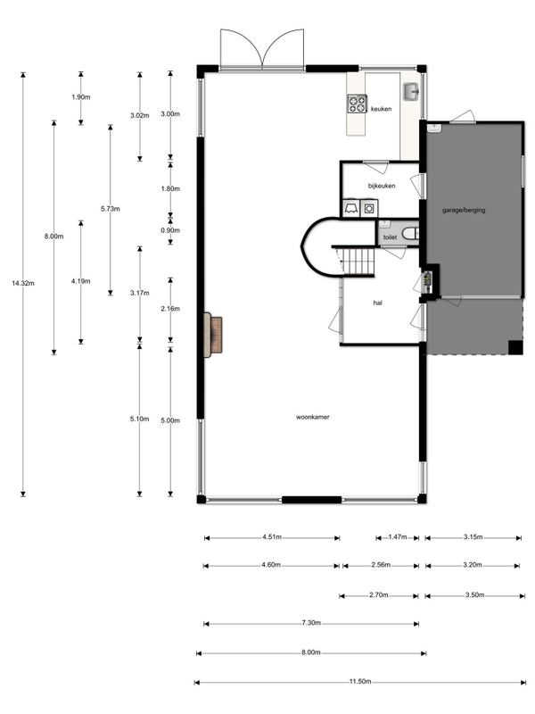

- Ik heb echt geen idee van de lengte van de leidingen. Hier een plattegrond van de BG:
Afbeeldingslocatie: https://tweakers.net/i/NqmZlc-CozWVTDdJvbHqmR77kE4=/x800/filters:strip_icc():strip_exif()/f/image/xG8LxkfmeYMOpFpifmDHVZF1.jpg?f=fotoalbum_large
Ventilatiesysteem is mechanische ventilatie (C), met toevoer door luchtroosters boven de ramen. Die hebben wij niet veel open...
- Geen idee of de installateur weet wat thermosifons zijn.
- Voor wat betreft de 6kW thermisch: BG heeft zoals je op de plattegrond ziet veel ramen. Het 'hoekraam' vooraan loopt van 25cm onder plafond tot aan de vloer, het andere raam aan de voorkant van 25cm van plafond tot een halve meter van de vloer. Veel warmteverlies via de beglazing dus, ondanks dat dit HR++ is. Werkt overigens ook omgekeerd; bij zoninstraling wordt het snel warm in huis.

Lengte leidingen, ik ga er logischerwijs van uit dat de hal en de keuken hun eigen leiding groep hebben ( afzonderlijke temperatuur eisen)
Ps die worden afzonderlijk geregeld door die vreemde T dingen aan je slangen aan de voorzijde van je verdeler zitten.
Allemaal open ??
Dus hou je nog 7 groepen over voor de woonkamer , huis iets van 100m2 min de keuken en hal(15m2)=85m2 over 7 groepen =12m2 per groep
Stel groep is 6 meter x 2 meter hoeveel slang kan je daar maximaal kwijt ,
bij 10cm is dat 200cm/10cm=20 leidingen van 6 meter lengte=120 meter.
bij 15cm is dat 200cm/15cm=13,3 leidingen per 6 meter lengte =80 meter.
Als je nergens radiators heb in je woonkamer bij design.. dan hebben ze bijna gegarandeerd Hart Om Hart 10 cm gebruikt en zijn je leidingen dus 120meter lang.( gemiddeld)
Er is vast wel iemand die dan eff gaat uit rekenen wat je flow en deta T en je flow WEERSTAND gaat zijn voor buiten-10 en toch warm...( na bekent maken van de jouw cijfers)
Stel dat er een optie zou zijn om met het huidige leidingwerk het tot zeg -7 wel warm te houden dan heeft dat natuurlijk zeker mijn voorkeur.
Wat is je provincie waar je huis staat.. blijkbaar niet bij zee.. twente heeft strenge winters, dicht bij de weilanden? ik zie zoveel ijs op je jongste telg hij kwijlt er van.
Slecht idee.. die optie.
Leidingen in en koofje boven aan het plafond, kan je fotos van je ander telgen ook aan ophangen , dan wel je duiven verzameling (op foto wel te verstaan) van garage door WC naar onder de trap.
daar onder de trap word dan jouw voedings punt voor de vloerverdeler EN de bestaande leidingen naar boven.
Leidingen naar boven zijn relatief smal maar breed genoeg voor het benodigd vermogen voor boven.
snappie hem .. minimaal breek werk. alleen leiding van garage naar onder de trap via plafond.

- Verdeelpunten: vanaf de WP komt een hoofdleiding, deze gaat rechtstreeks naar beneden naar de verdeler, daarnaast zijn er aftakkingen voor de 1e en 2e verdieping. Zie foto voor aftakking van de 1e verdieping:
Afbeeldingslocatie: https://tweakers.net/i/p4ajsrmxh0evkIbch07Wl7gGE7M=/x800/filters:strip_icc():strip_exif()/f/image/LbEUb4ffYGbwoISsjhnYHBTf.jpg?f=fotoalbum_large
- Badkamer: voor mij nog steeds een raadsel hoe dit werkt. Ik gok dat de vloerverwarming via de aanvoerleiding werkt maar geen idee. De radiator heeft niet 1 maar 2 aanvoerpunten. De rechterkraan werkt gewoon 'normaal' (dicht is geen voeding), als deze open staat wordt de helft van de radiator warm. Er zit een Evohome knop op maar die regelt alleen dat toevoer dichtgaat als temp boven 23 komt. Is nog van het oude CV systeem en wordt niet meer gebruikt verder. Als de linkerkraan dicht gezet wordt wordt de linkerhelft van de radiator wel warm maar de vloer voor zover ik heb kunnen waarnemen niet of minder. Er zit ook maar 1 retour op (bovenin):
Afbeeldingslocatie: https://tweakers.net/i/m5s7qCLbjXbqx3AJ_Cm264JKwGA=/x800/filters:strip_icc():strip_exif()/f/image/26WYyvlONsCIkM6FmmUkDblN.jpg?f=fotoalbum_large
- Buffervat in de retour is door Alklima geadviseerd.
- Welke vreemde t-dingen bedoel je op de verdeler? En hoe weet ik of die volledig open staan? Gezien de vloer overal even warm wordt vermoed ik dat alles open staat.
- In woonkamer en hal geen radiators, in bijkeuken een kleine en tevens vvw.
- Huis staat in Friesland

- Beneden ca 110m2 vloerverwarming (hoh afstand is mij niet bekend)
- Boven worden 2 kamers verwarmd; de badkamer (ca 15m2 vloerverwarming die niet op een verdeler aangesloten zit maar wel vanuit het CV systeem verwarmd wordt. Daarnaast nog een grote radiator) en een kantoortje waar alleen een radiator hangt.
- In de gang ook vloerverwarming, hierin een open vide tot aan de zolder
- In totaal wordt er dus ongeveer 130m2 actief verwarmd en een deel passief.
