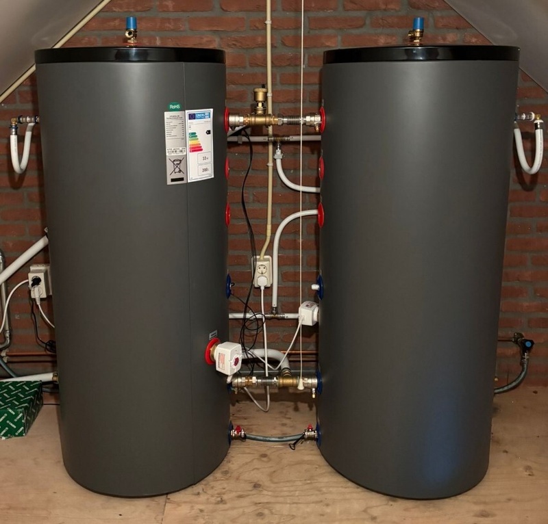

Zo lang je er voor zorgt dat de twee vaten perfect symetrisch worden aangesloten zijn 2 vaten parallel een prima mogelijkheid. Tichelmann-princiepe aanhouden dus. Je hebt dan wel iets hogere aanschafkosten tov 1 groot vat en iets meer warmteverlies, maar de totale aftapbaarheid zal niet veel lager liggen.
Het horizontale vat zal niet kleiner zijn en dus ook niet op z'n plek kunnen komen?
Voorbeeldje: Afbeeldingslocatie: https://tweakers.net/i/Zj_Y9BAD7Y2PbEl0z574Lhp40ms=/800x/filters:strip_icc():strip_exif()/f/image/OdM0p3zH9fAZzX1FksLuJYtO.jpg?f=fotoalbum_large

Cr3ator schreef op woensdag 26 maart 2025 @ 15:40:
Voorbeeldje: [Afbeelding]
Mooie setup dit, ga ik onthouden voor in ons volgende huis indien nodig.
Ja Tichelmann opstelling had ik ook gelezen inderdaad. In theorie lijkt dit een optie - maar in de praktijk? Ik zie ook het antwoord van Andrehj.
Is deze foto van je eigen opstelling? Wat is jouw ervaring hiermee?

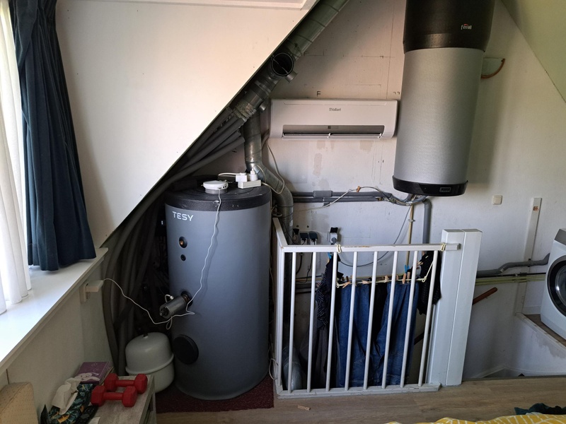

Ik heb hier twee vaten in serie.
Een van 100 liter en een van 200 liter.
Die van 100 liter is de warmtepompboiler en die van 200 een aanvullende boiler omdat 100 liter te weinig is en omdat groter niet past. Dus je moet wat.
Mijn 200 liter is wel een A label vat en die zijn er niet veel.
Maar omdat ze verschillend van formaat zijn en in serie staan heb ik wel een laadpomp gemaakt die het water van de ene bovenuit haalt en het bij de ander onderin pompt.
Voordelen: Bij het laden en dus ook legionella run geen gelaagdheid.
Plaatje (nog met rommel :-)Afbeeldingslocatie: https://tweakers.net/i/DxrdvYwy1tWL-zo0oR-iOkd1k0Q=/800x/filters:strip_icc():strip_exif()/f/image/DlSN4P1waGyF7YaYwk88r7lq.jpg?f=fotoalbum_large
